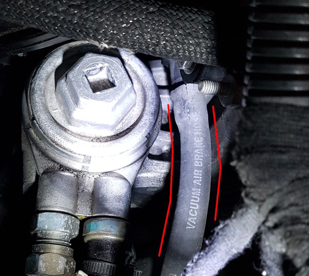

Re: Damien - Speedy ATMO n° 2734 Bleu

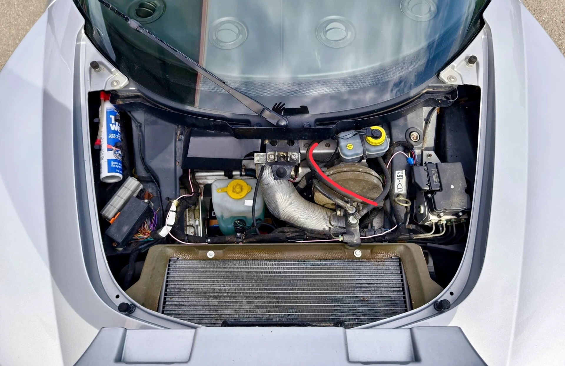

Pour la durite, c’est celle-ci (en rouge) :

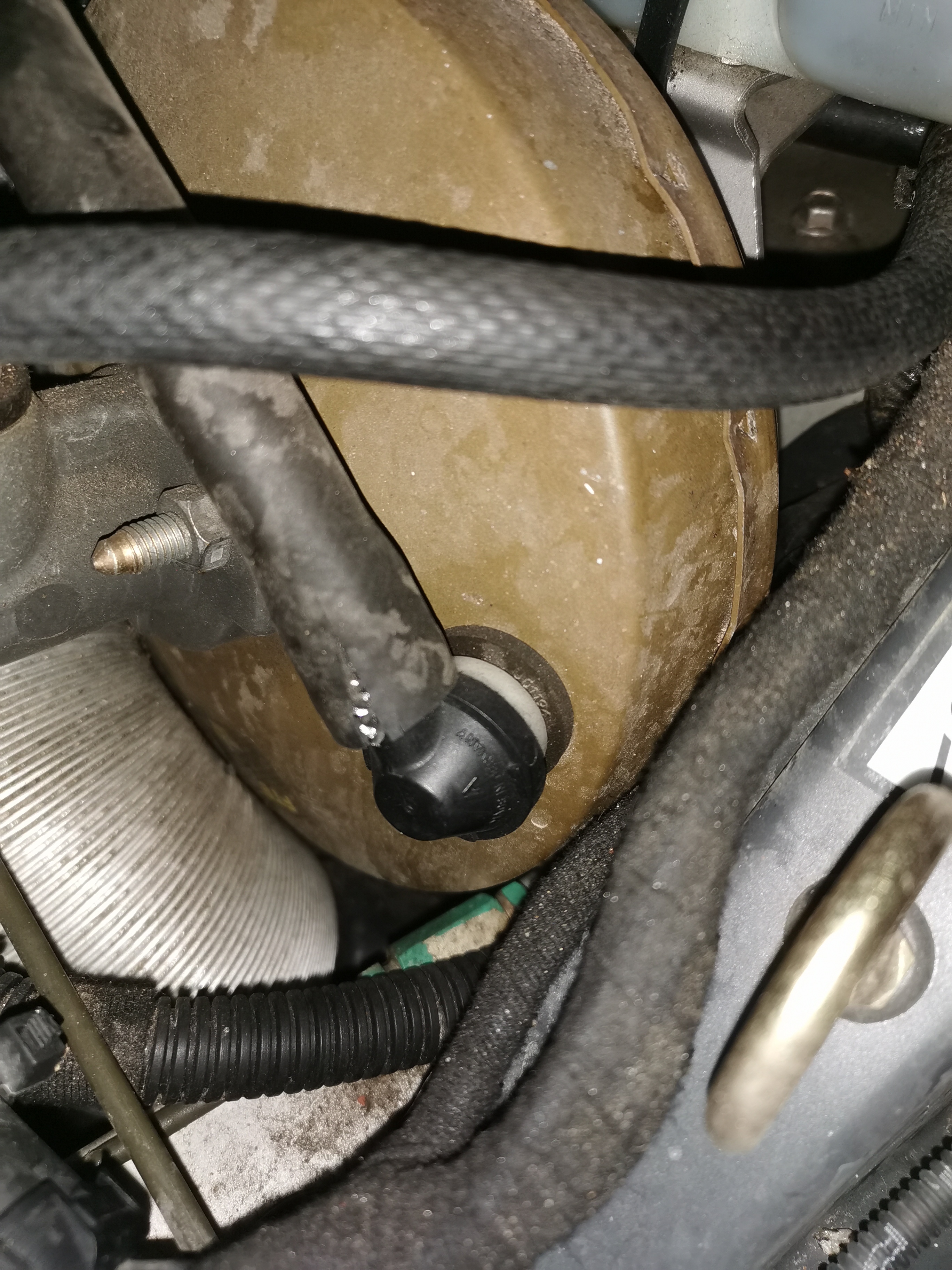

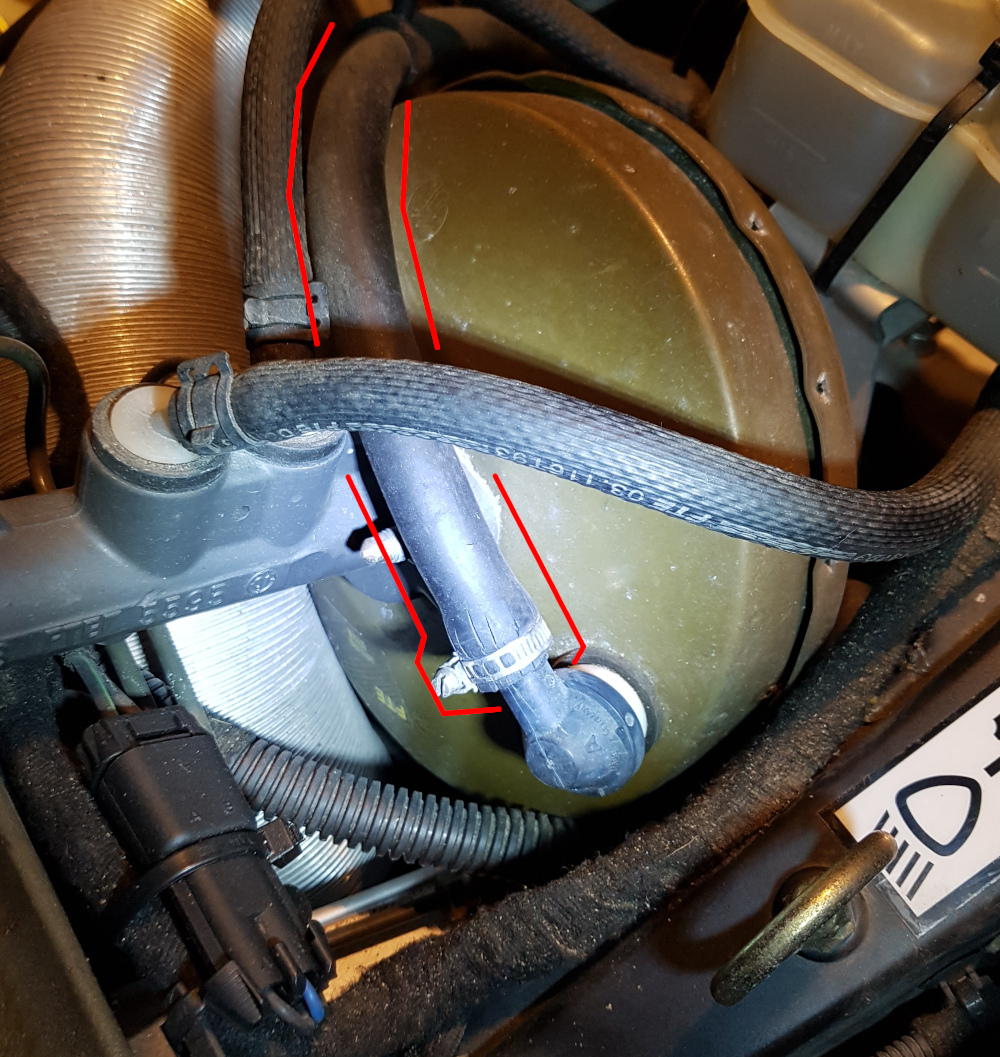

Bonjour,

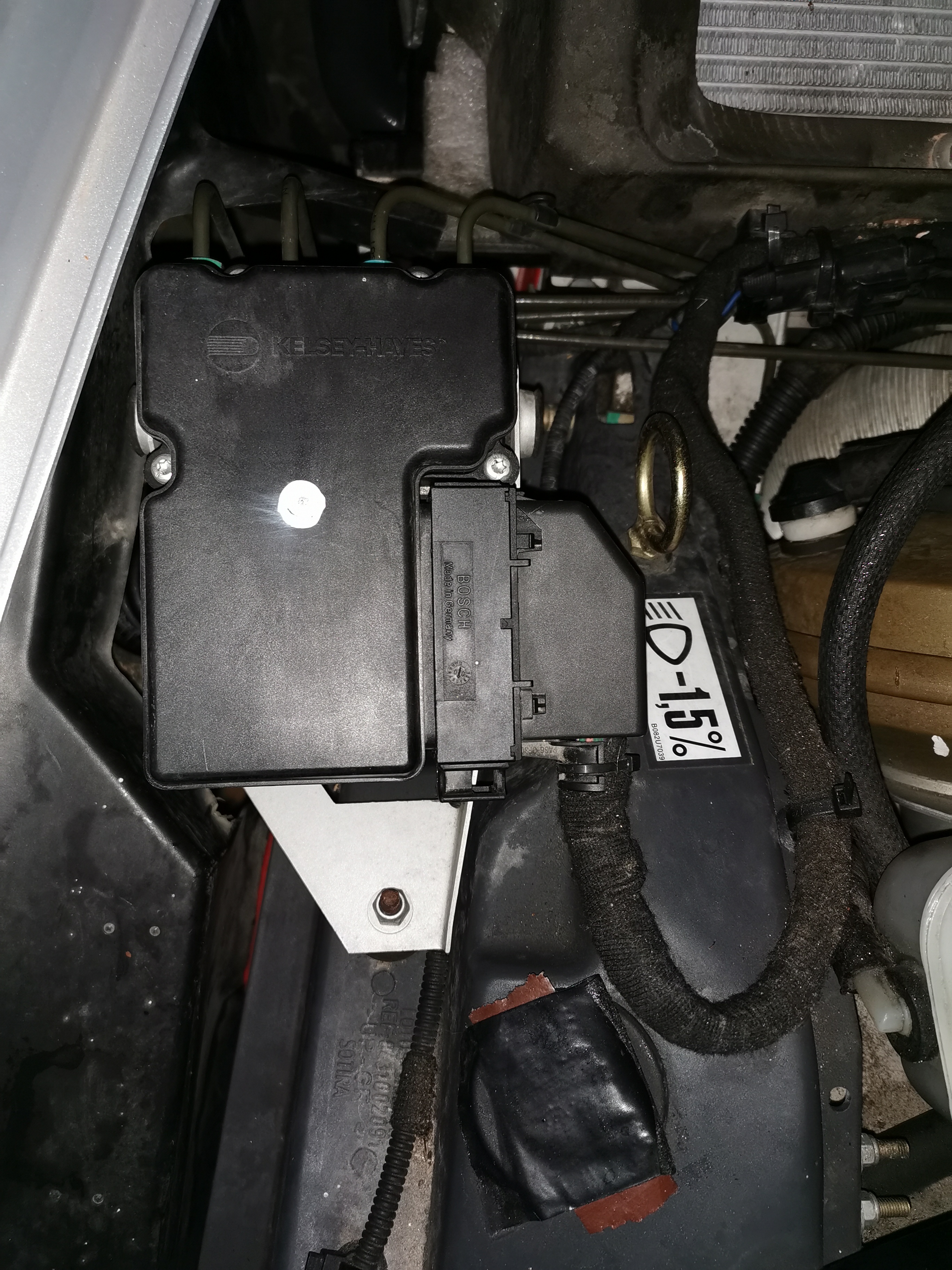

Pour l'ABS, si j'ai bien suivi, tu as bien eu le rappel.
Sur un atmo, pour la durite de dépression du master vac, à l'avant c'est ce tuyau la :
à l'arrière :
Il y a 20~30 centimètres, le clapet (un peu plus loin vers de bas de ce qu'on voit sur la photo), puis l'autre bout du flexible qu'on voit devant.
à l'arrière :

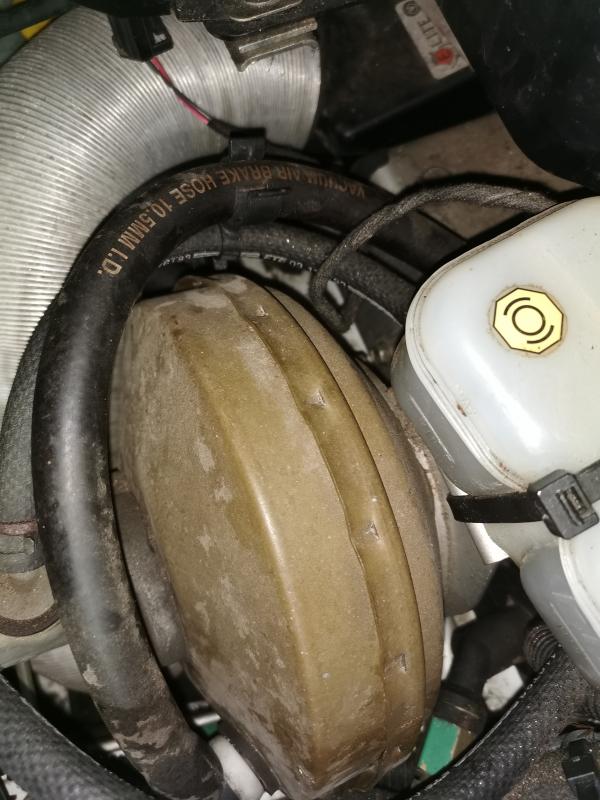

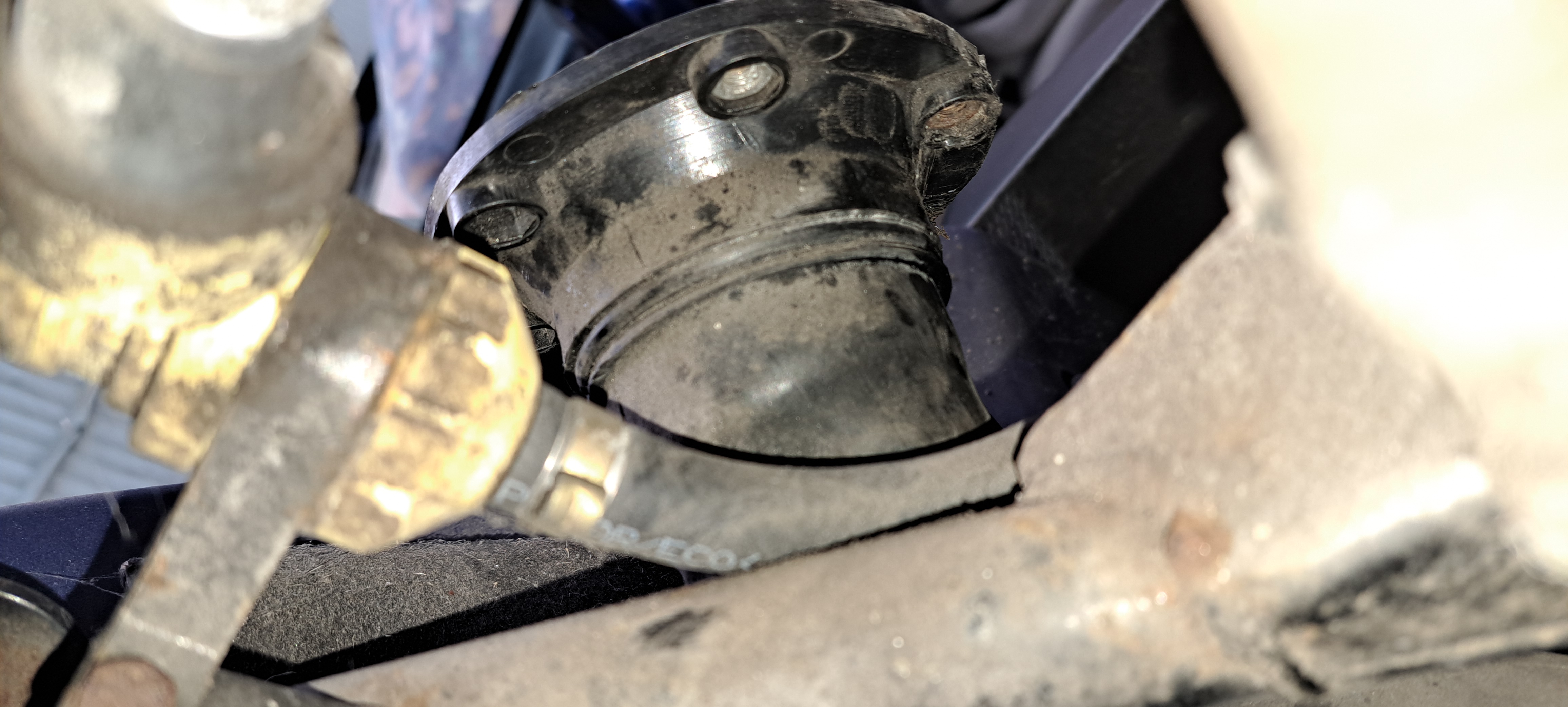

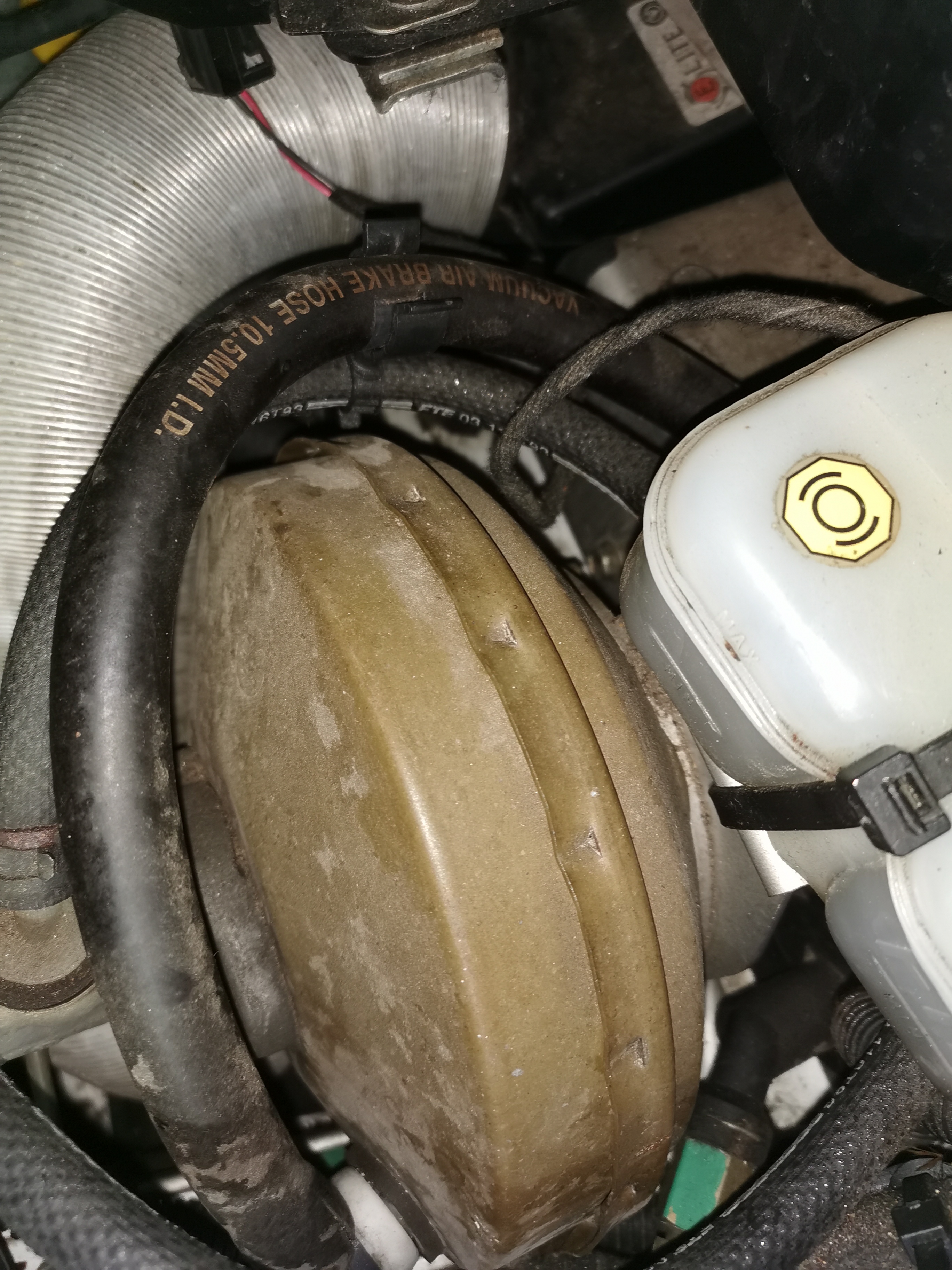

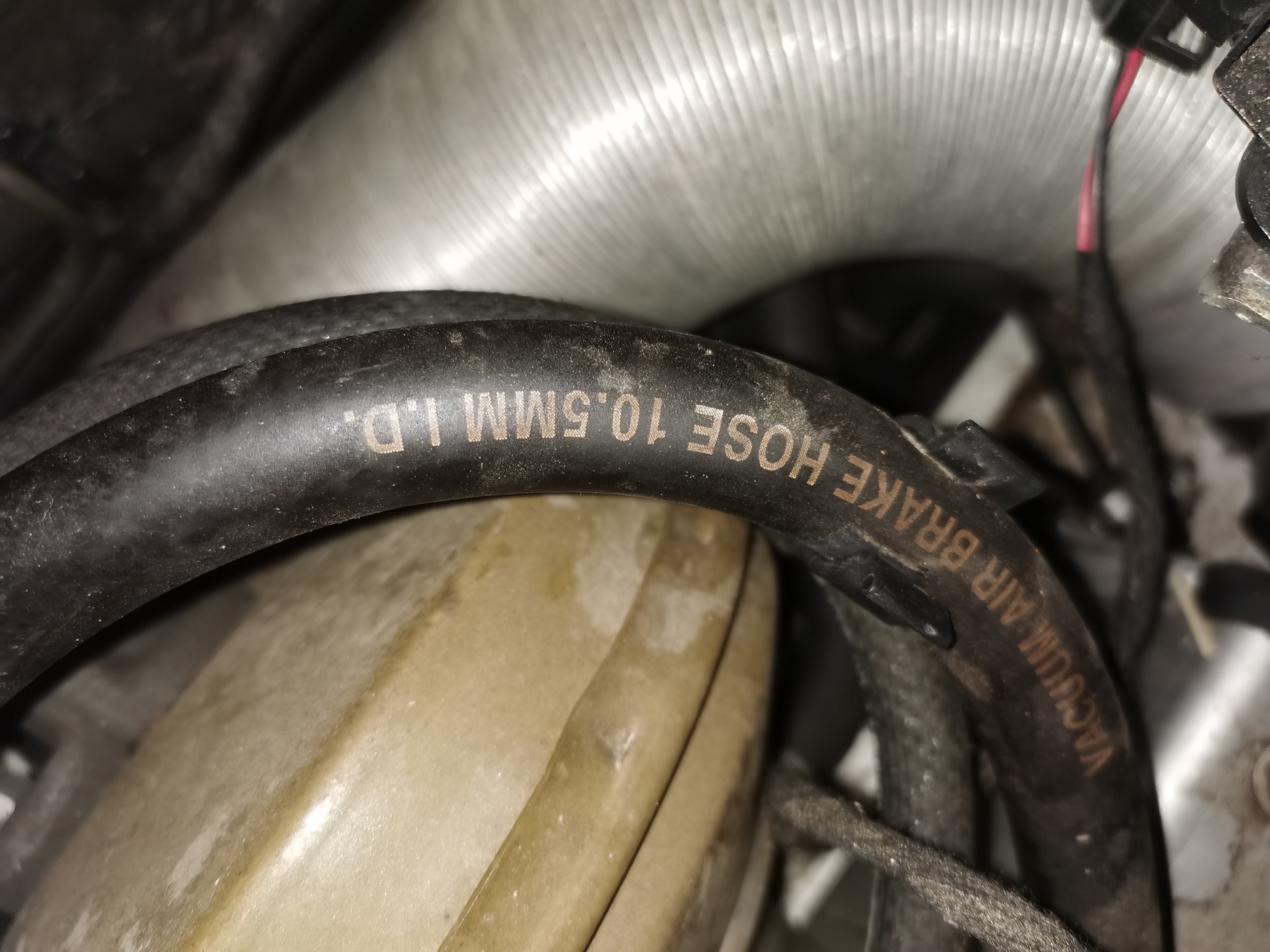

J'ai vérifié le flexible du servo-frein, une bonne nouvelle et une moyenne :
Le flexible est entièrement noir, pas de liseré, donc si j'ai bien suivi, il a bien été remplacé dans le cadre du rappel; ce qui fait une 3ème rappel de réalisé pour mon Speedy
Par contre il est bien craquelé à l'extrémité, mais la partie métallique sous le caoutchouc n'est pas abimé, étant donné la faible épaisseur du caoutchouc, j'ai l'impression que sa seule utilité est de protéger la partie métallique du flexible, donc ce n'est pas important de le remplacer rapidement ?

C’est l’inverse : les durites de remplacement ont des lignes rouges ou bleues. Mais bon, elles se fissurent également avec le temps, y a pas de miracle.Le flexible est entièrement noir, pas de liseré, donc si j'ai bien suivi, il a bien été remplacé dans le cadre du rappel; ce qui fait une 3ème rappel de réalisé pour mon Speedy
- Messages : 62974
Si c'est craquelé, c'est à remplacer.
Je n'en ai jamais vu de craquelée ailleurs qu'aux extrémités.
Si tu as suffisamment de surlongueur, tu peux couper la partie craquelée et prolonger la durée de vie de la durite avant de procéder au remplacement de l'intégralité.

ZUT j'avais lu ça :
Puff92 » jeu. déc. 04, 2025 2:37 am
Je pense également
Vérifie son état. Craquelures aux extrémités ?
Si elle comporte un liseré bleu, elle est à remplacer.
Si liseré rouge ou sans liseré, elle est OK.
Donc ce n'est pas exact : si elle est sans liseré elle n'a pas été remplacée ?

Un propriétaire précédent a pu remplacer cette durite par une autre du commerce, sans liseré de pièce GM.
Relève les diamètres exter et inter pour faire ta recherche. C'est un accessoire courant.

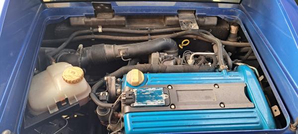

Ptn vous êtes trop balèzes, je vais avoir tout ce qu'il faut quand je vais attaquer la partie avant

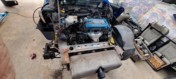

Pour l'instant, je me suis attaqué à l'arrière train
Le boulot de la journée était de tomber le masque arrière pour pouvoir travailler à l'aise (toe-link ,distri, gros nettoyage et plus si affinités)
Comme vous le voyez, j'ai une magnifique couvre culasse bleue, peint à même la bête.

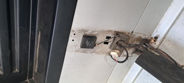

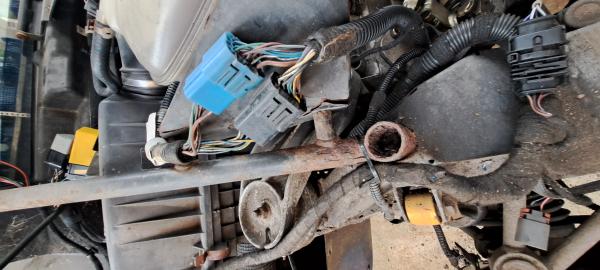

Et en démontant les sièges, j'ai trouvé ça sous la console centrale, le fil est coupé
, exit l'alarme

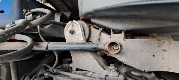

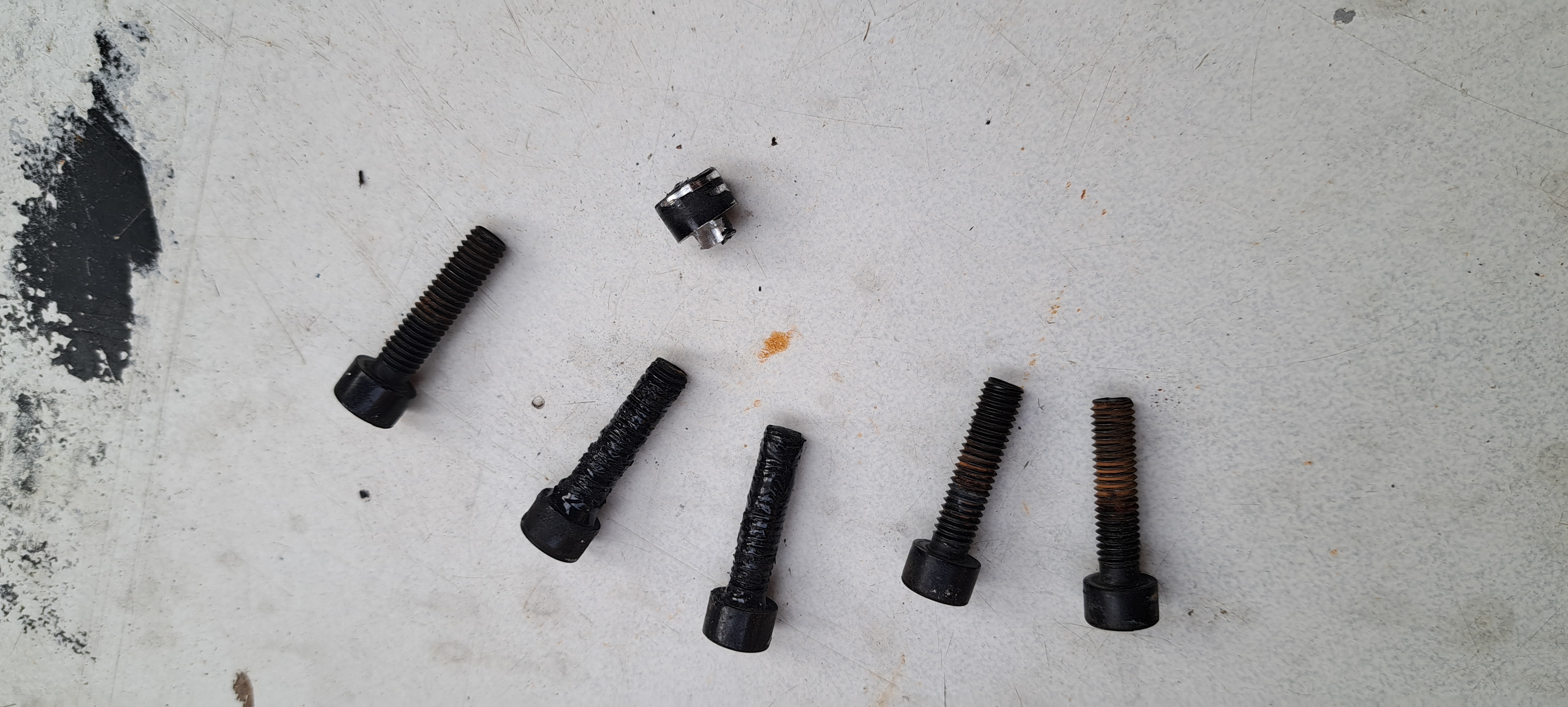

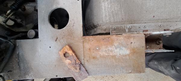

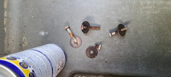

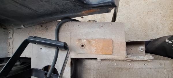

Et après un festival de vis rouillées +++, qui pétent en les desserant, qui sont collées au mastic noir , je suis tombé sur la championne de la journée sur laquelle j'ai passé au moins 1h 1/2 car l'écrou prisonnier dans le plastique de la trappe à essence tournait dans le vide
,bref j'ai réussi à déposer le masque arrière en 3h(sans compter ma vis) comme le super tuto de "Vadonchez"
Vous noterez au passage la délicatesse de la personne qui est intervenu précédemment sur cette voiture. La fixation des 2 vis de casquette a été arraché
bref voilà l'arrière à poil
Et je pense que je ne suis pas au bout de mes surprises

Par contre si l’alarme est inopérante, c’est une bonne nouvelle
Ça ne servait qu’à foutre la merde ce truc. Et ça ne se vole pas un speedy

Attention aux inserts sur lesquels viennent se visser les vis du fond du coffre;ils sont très exposés à la corrosion,c'est le moment ou jamais de vérifier qu'ils ne sont ni foirés ni dessertis!
Et pour la distribution,la vis "longue" qui ne sort pas n a pas besoin d être enlevée (sauf si tu remplaces la petite chaine);si tu dois l'enlever,tu devras basculer le bloc vers l avant en le descendant (désaccoupler les SB droit et les deux anticouple).
Bon courage,c 'est un peu merdique mais ça se fait.
Je te confirme @PatVG, j'en ai sauvé 3 sur 4 au WD mais pas la dernière.

Bon et puis je viens d'aller voir mon bloc abs et ma durite de mastervac, tout est 100% d'origine

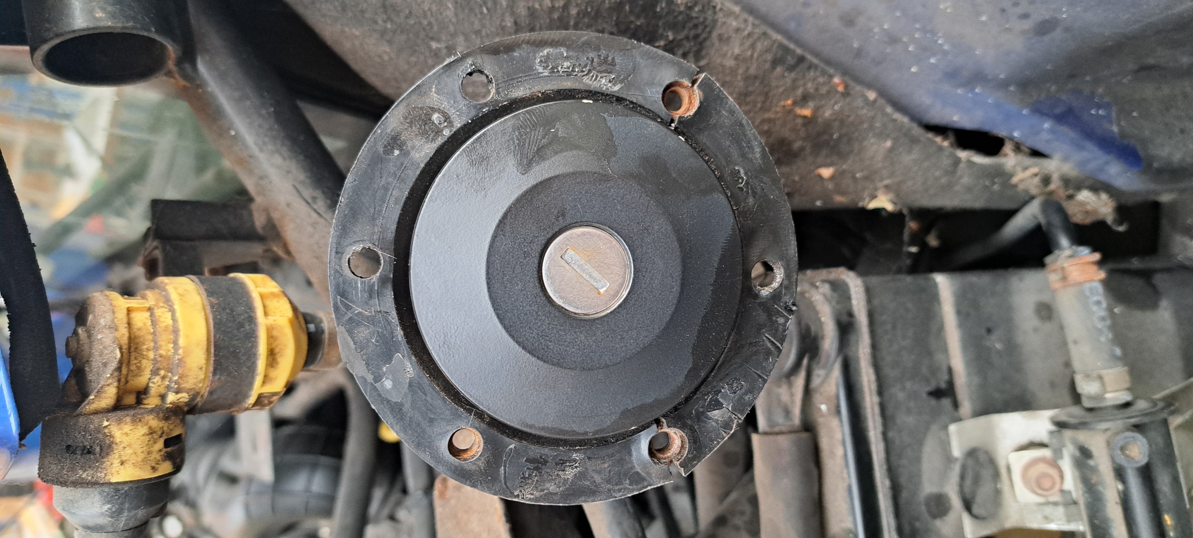

Me rappelle plus qu'il y avait un boîtier pour l'alarme sous le porte gobelet!...
Bon courage pour les travaux... Ça va occuper un peu de temps!

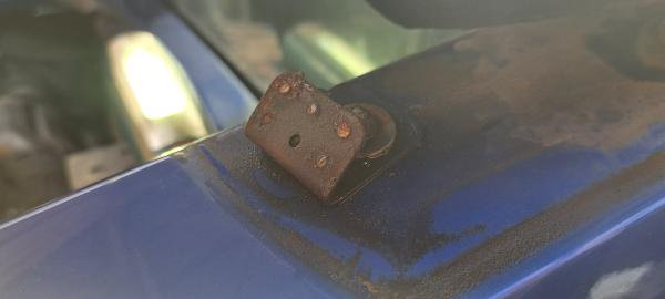

P.s pour la trappe à essence, les anglais ont refabriqué une pièce qui permet de se passer des écrous pris dans le plastique qui casse... Je voulais acheter lors du dernier decoquage et finalement j'avais remonté rapidement... Mais c'est sur ma liste pour le prochain coup car j'ai 2 vis qui ne serrent pas...
Je n'ai pas retrouvé sur le site, je te laisse le lien :
https://www.max88performance.co.uk/
Si tu es sur le groupe FB anglais son nom est Joe Fahy Brooks
