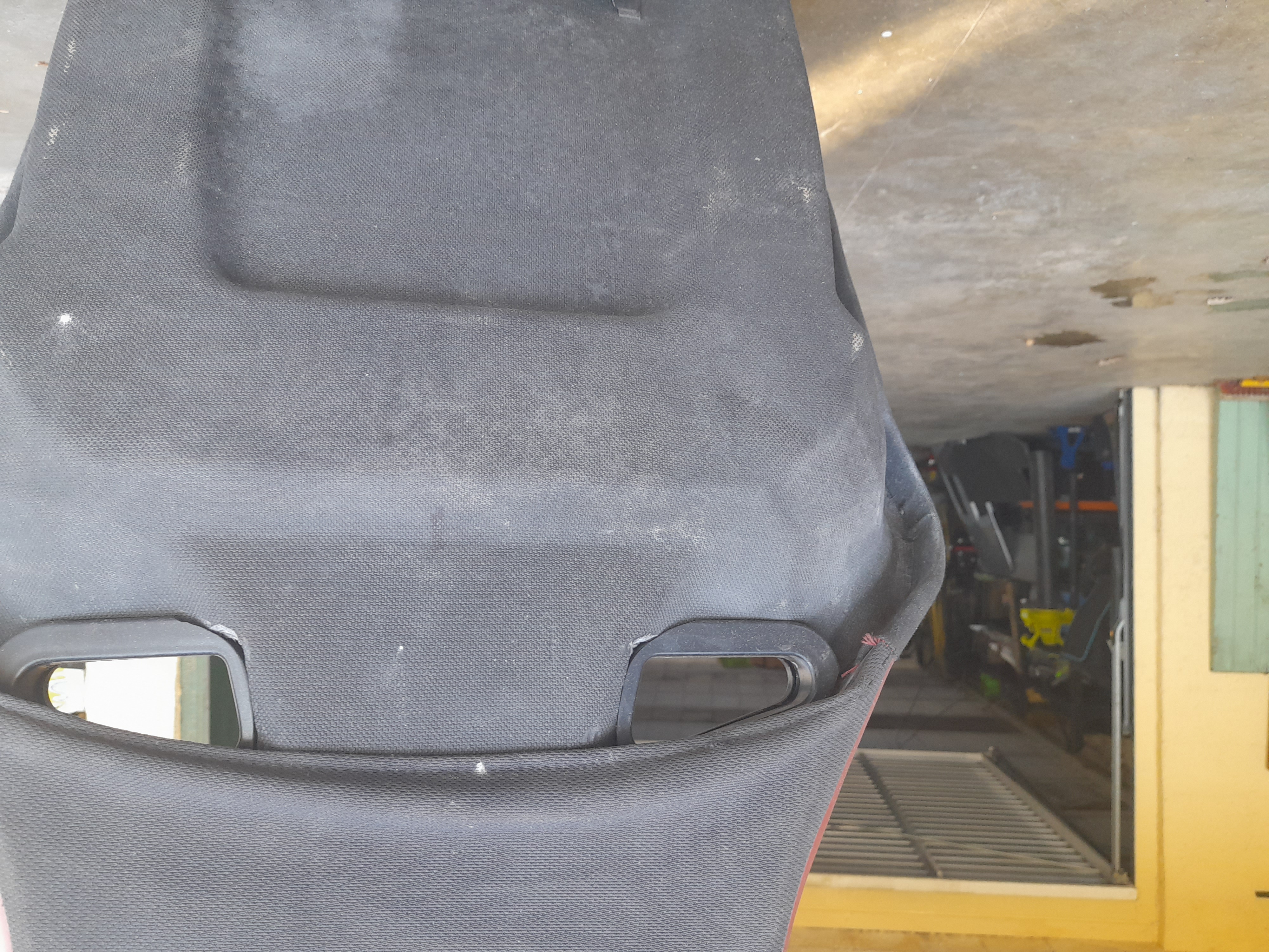

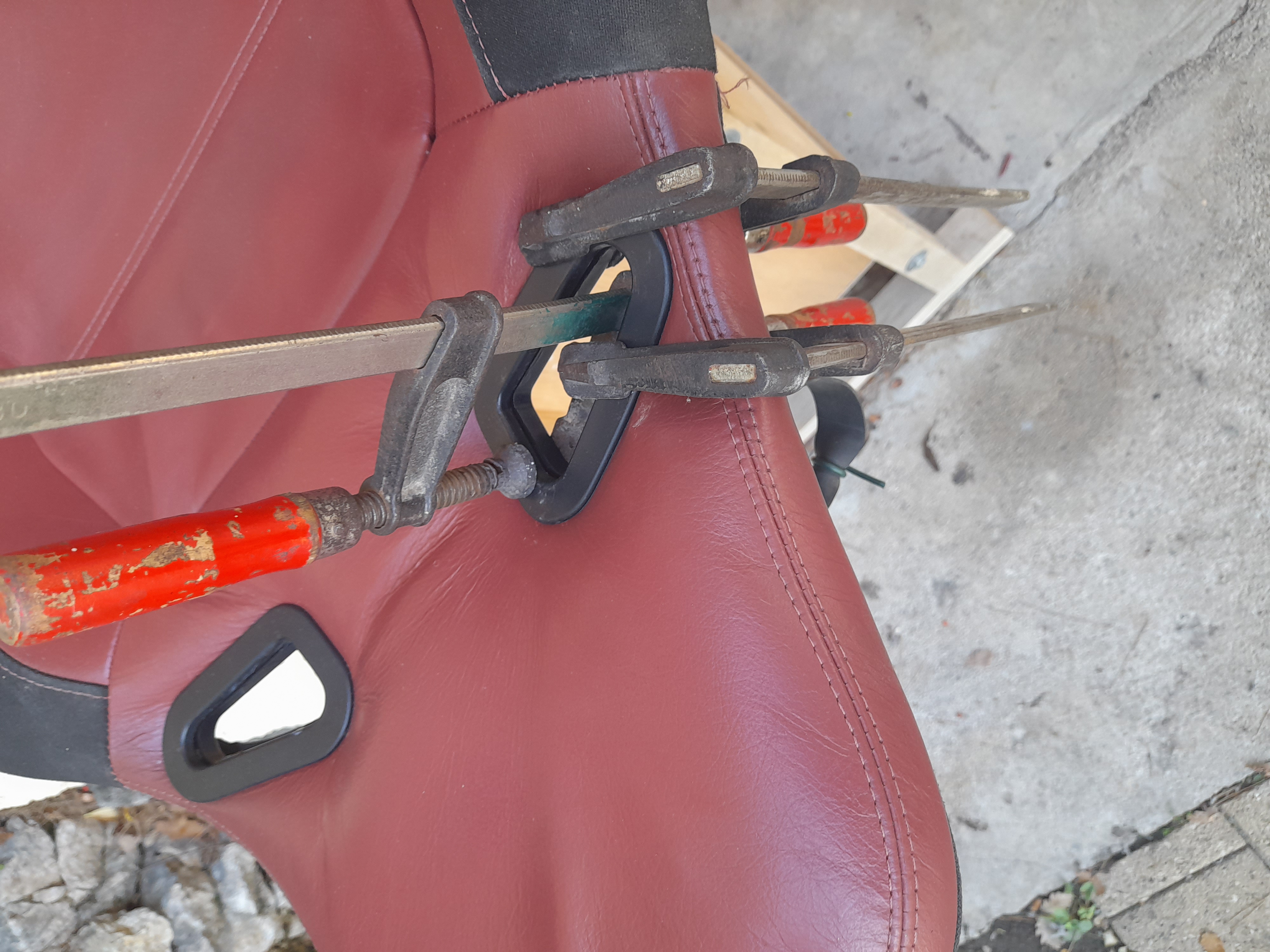

Je me suis lancé dans cette opération après avoir beaucoup hésité (j' ai les inserts depuis un an!).
Le pour: je ne fais que de la piste et les bretelles de harnais non guidées aux épaules ne m'inspiraient pas confiance
Le contre: mon carrossier avait refusé au motif qu'il fallait entailler le renfort de dossier du siège
J'ai vérifié cela et c'est inexact,le renfort n est pas entaillé,même si on perce de façon que le grand coté du triangle de l'insert soit horizontal (sinon le brin du harnais est plié).
Ci joint qq photos de mon bazar.

Beau travail, c'est propre
Re: [TUTO] Percer ses baquets d'origine pour passer ses harnais
merci!
trois précisions:
il faut entailler l'insert qui va à l arrière du siège pour éviter de tailler dans le renfort de siège.c'est visible sur une photo.
j'ai collé à la cyanolite en maintenant par des serre joints
j 'ai mis une bonne demi journée,sans compter le démontage/remontage des sièges;le plus long c'est de tracer la découpe au dos du siège et dans le cuir,aucun droit à l'erreur!
trois précisions:
