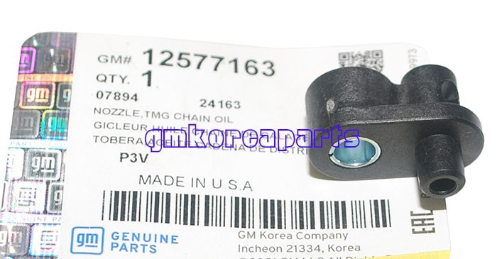

Oui, il faut changer le gicleur dans ce cas. Et ne pas oublier que j'ai toujours une chaine en stock !

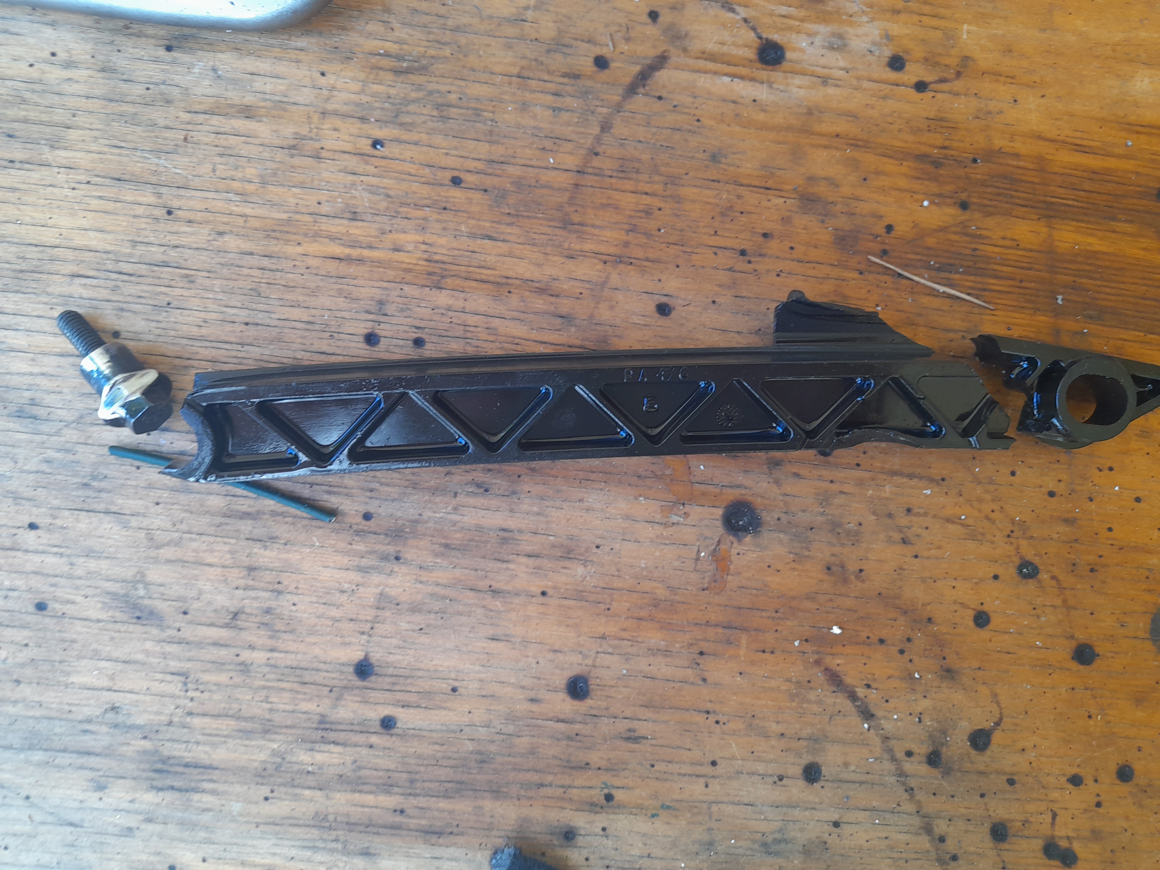

kit Autodoc déconseillé: livré avec un patin de chaine principale qui m a fait une casse moteur à 7000 km en 2025.
le patin est estampillé GM= grosse merde;il est noir;les patins montés en usine il y a plus de 20 ans sont marron clairs et ne cassent pas.
image sur l hebergeur,l upload ne marche pas.

De plus est-ce que l'un d'entre vous aurais la référence du gicleur à commander chez OPEL,
ainsi que l'éclaté où l'on voit où il est ? Ce sera pour donner à mon mécano.
Merci d'avance
Merci d'avance
Re: Chaine de distribution pour Z22SE (2L2)
Bonjour,
Ici au point 23, ça doit montrer la pièce dont tu parles (oil splash nozzle) :
https://www.speedsterclub.nl/bibliothee ... Z22SE).pdf
(Ça n'a pas l'air d'être une petite opération...)
Si c'est bien la bonne pièce, c'est la n°16 ici :
https://www.speedsterclub.nl/bibliothee ... index.html
Soit :
16 -JET,ASSY. (NLS.- USE 12577163 1 (90537476) ( 6 36 707)
Ça correspondrait à ça :
A vérifier, car je ne suis pas forcément sûr de mon coup.ericmax87 a écrit : ven. janv. 09, 2026 5:08 pm Pas d'avis ?
Merci d'avance
Soit :
ericmax87
- Messages : 100
Top, merci, j'ai retrouvé aussi dans un autre post, c'est bien la 16
