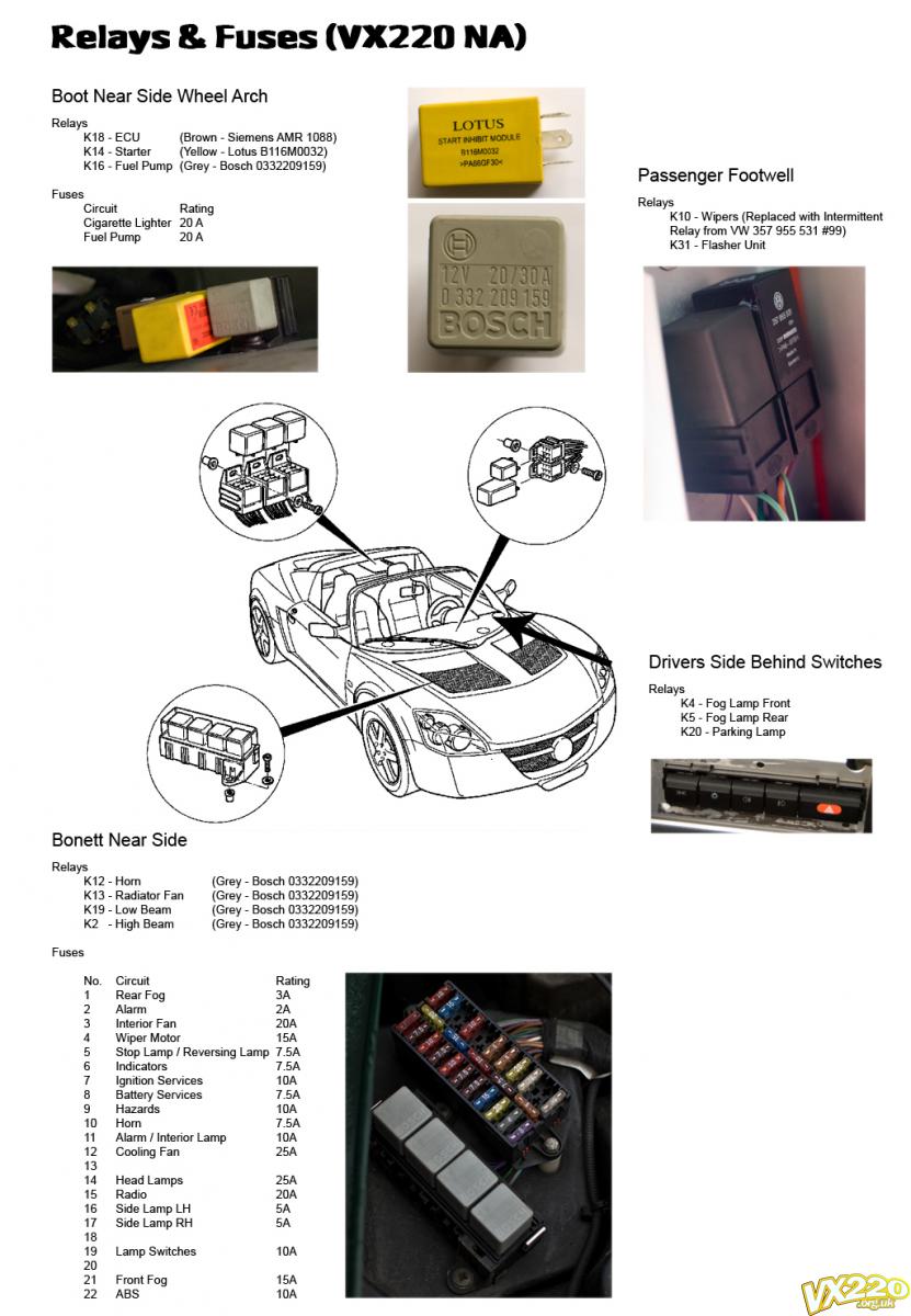

Est-ce que tu as shunter le relais marron ?
Une connaissance avait des problèmes de démarrage et c'était le fautif !
Damien
Messages : 75
Inscription : mer. déc. 18, 2024 9:18 pm
Localisation : Vivonne 86
Re: mon speedster ne veut plus démarrer
Message par Damien »
Non je ne l'ai pas testé.
Il gère quoi ce relai marron ???
Quelle borne faut-il shunter ?
Au passage, si vous avez les "ptits noms" des relais du coffre car je n'ai rien trouvé dans la fonction rechercher :maître:
Speedster 2.2

Marco74
Messages : 78
Inscription : mar. avr. 06, 2021 1:02 pm
Localisation : DOUVAINE
Message par Marco74 »
Damien a écrit : mar. mai 26, 2026 11:04 pm Non je ne l'ai pas testé.
Tout est décrit sur ce document. En haut à gauche les relais dans le coffre avec le marron.

Marco74 a écrit : mer. mai 27, 2026 5:54 am
Il faut relier :
- le 30 avec 87 B
- le 30 avec 87
