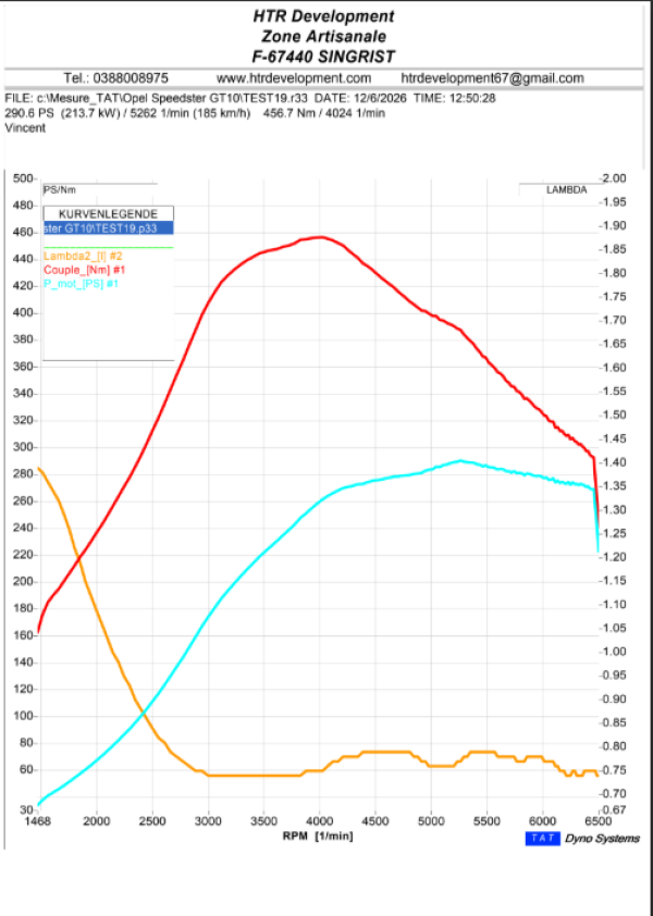

De retour de la journée repro .. passage au banc :yiiii:

Ça souffle !

:-><: .. tellement que mon metteur au point m'a rappelé samedi.. une bille de 2cm entre les rouleau du banc :::: ... rien remarqué lors du retour par la route en mode "heureux" :D ..
Voiture sur le pont : cardan gauche, un peu de graisse et un soufflet avec une entaille ..
démontage complet du cardan : 1 bille chez HTR et 2 billes .. sur la route :lol: ... remplacement du cardan et .. en avant Guingamp ..
Comme je ne suis pas certains de l'état des cardans du lot de bord: commande d'un cardan gauche SNR (monte origine ??)

avec ce couple de camion,la transmission va prendre cher: cardans,boite et embrayoir.

PatVG a écrit : lun. juin 15, 2026 11:23 am avec ce couple de camion,la transmission va prendre cher: cardans,boite et embrayoir.
je ne m'inquiete pas plus que cela pour la fiabilité coté transmission .. en ayant discuté avec Cédric .. les cardans sont costauds (les billes .. c'est une carabistouille made in "moi" :D .. )
L'embrayage est renforcé
La boite est costaud .. tellement que les synchro sont introuvable
Le couple est dans les valeurs d'un turbocompressé en 2 Litres .. On souffle pas trop fort .. petite pointe à 1,4 puis 1,1 / 1,2 mais c'est bien le moteur que je crains le plus :?

Message par Lolob »
Il n’était pas forgé ce bloc ?
De mémoire le Montpelliérain avait soit disant sorti une carto avec 340 chevaux.
Impossible à tenir bien longtemps avec un moteur stock .
Normalement moins de 300 tu risque pas grand chose, mais ça reste un peut la loterie.
Les boites sont costauds certe , mais jusqu’au moment où elles lâchent ! lol
J’en connais un bon paquet qui ont rendue l’âme .

Message par Vonsulzbad »
Lolob a écrit : ven. juin 19, 2026 9:30 pm Il n’était pas forgé ce bloc ?
Normalement moins de 300 tu risque pas grand chose, mais ça reste un peut la loterie. :lol:
:-><: Les 340ch (??) n'ont pas rejoint l'Alsace ::::
Je pars du principe .. aussi longtemps qu'il fonctionne .. je ne suis pas obligé de l'ouvrir :yiiii: ... mais plus sérieusement , le classeur contenant les factures précise un jeu de pistons ainsi que des bielles forgées .. mais sans indication du constructeur .. :D .
Concernant la boite, comme je n'ai toujours pas changé le synchro de première qui est HS .. j'ai maintenant 2 boites en stock .. qui serviront a me fournir les synchros .. introuvable en neuf ..
