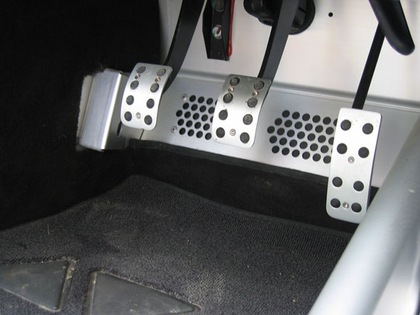

Une petite photo... qui n'est pas de moi :oops:
Comment il a fait pour le virer? il est vissé? collé?

rolbar73 a écrit :Une petite photo... qui n'est pas de moi :oops:
Merci pour la photo. Cette pièce n'est que collé et à une fâcheuse tendance à se barrer...
