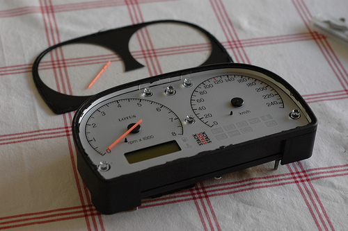

Happy speedy, avec la petite équerre, tu enlèves juste l'aiguille comme sur cette photo :
ou l'embase noire avec ?
:jap: :jap:
Happy Speedy
Messages : 17146
Localisation : +IDF 95
Message par Happy Speedy »
l'embase noire sinon ça sert à rien!
j'ai l'impression que l'aiguille est hs sur ta photo :?
PS : repères la position de chaque aiguille sans tourner le micro moteur sinon tu vas créer une erreur de compteur :couic:
il n'y a pas d'autocalibrage sur fin de course ou butée

Juste un petit truc qui doit aussi marcher sur le speedy, pour retirer les aiguilles. Bien sûr, on peut confectionner un petit outil comme tu l'as fait, mais j'ai un copain qui fait du tuning et pour faire sauter les aiguilles de sa 205 gti (pour les repeindre en rouge fluo pétant ... question de goût..), il a simplement utilisé une fourchette de table. Simple !
