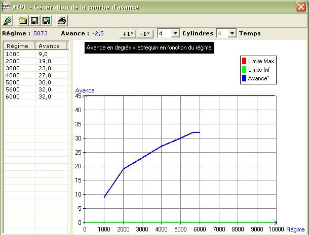

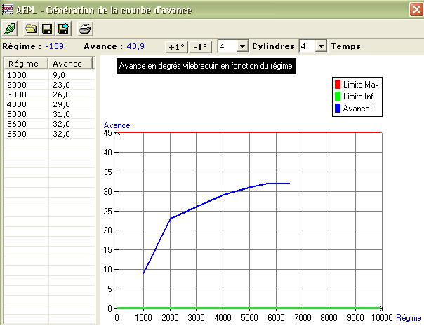

Il existe un petit logiciel pratique pour générer la courbe d'avance et la flasher dans l'EPROM.
l'actuelle courbe :
https://drive.google.com/open?id=0BykMc ... authuser=0
La suivante : (je testerai demain )
EDIT 2018 : maintenant on fait tout ça par un arduino nano, c'est limite encore plus simple. Me contacter pour les détails :D

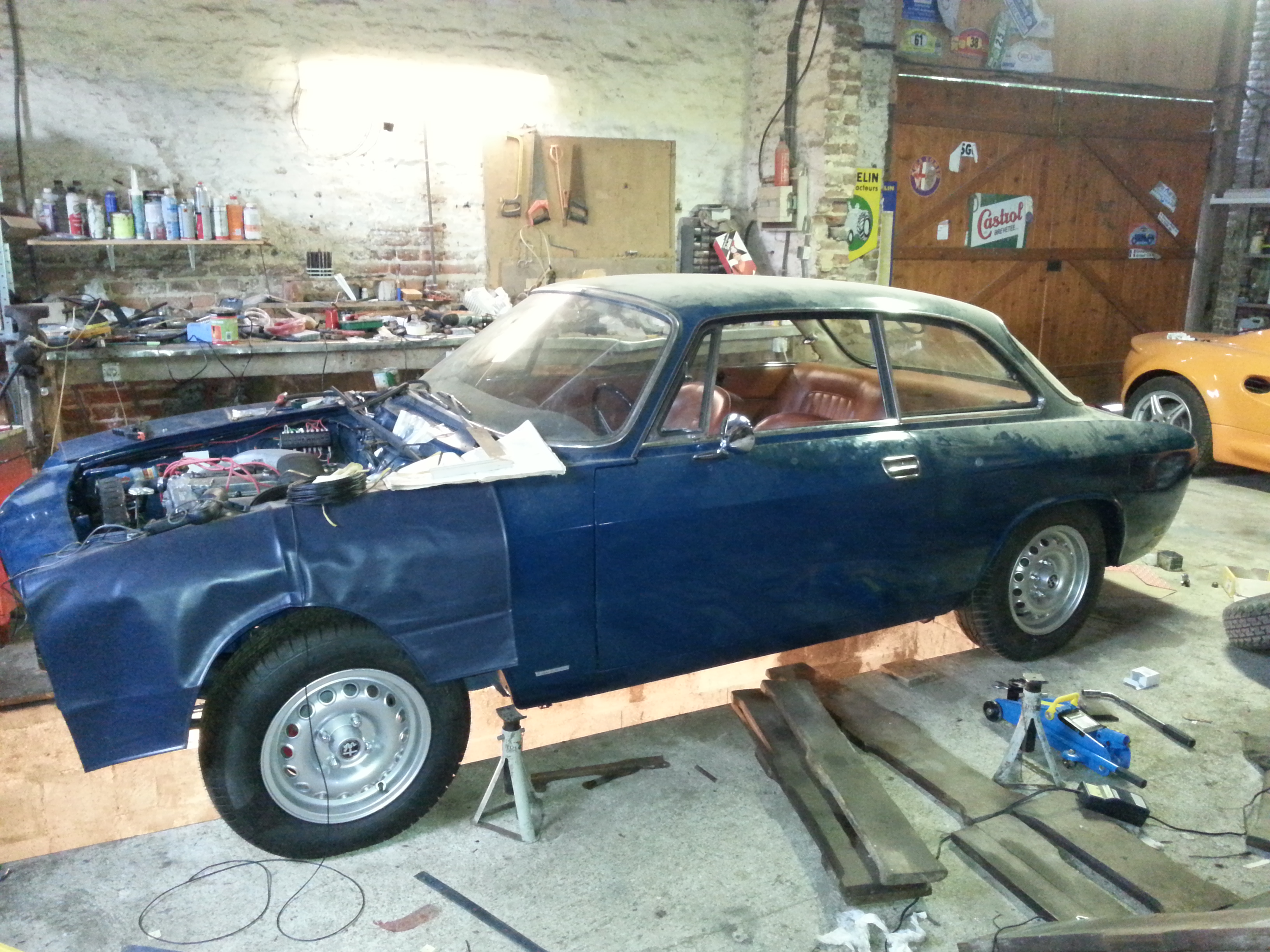

Le capot est remis : une brève visite au café de la Place où Damien le barman, passionné de voitures (il prépare des Mini - les anciennes) ne s'est pas fait prier pour quitter le comptoir et offrir son aide, ainsi que mon ami Jean-Philippe (fournisseur des autoradios d'époque).
Merci à eux !! :jap:
C'est la fête, je redimensionne l'image...
La voilà quasi finie - mais très sale !! :oops:
Dernière modification par hipolyte le sam. nov. 10, 2018 8:09 am, modifié 3 fois.

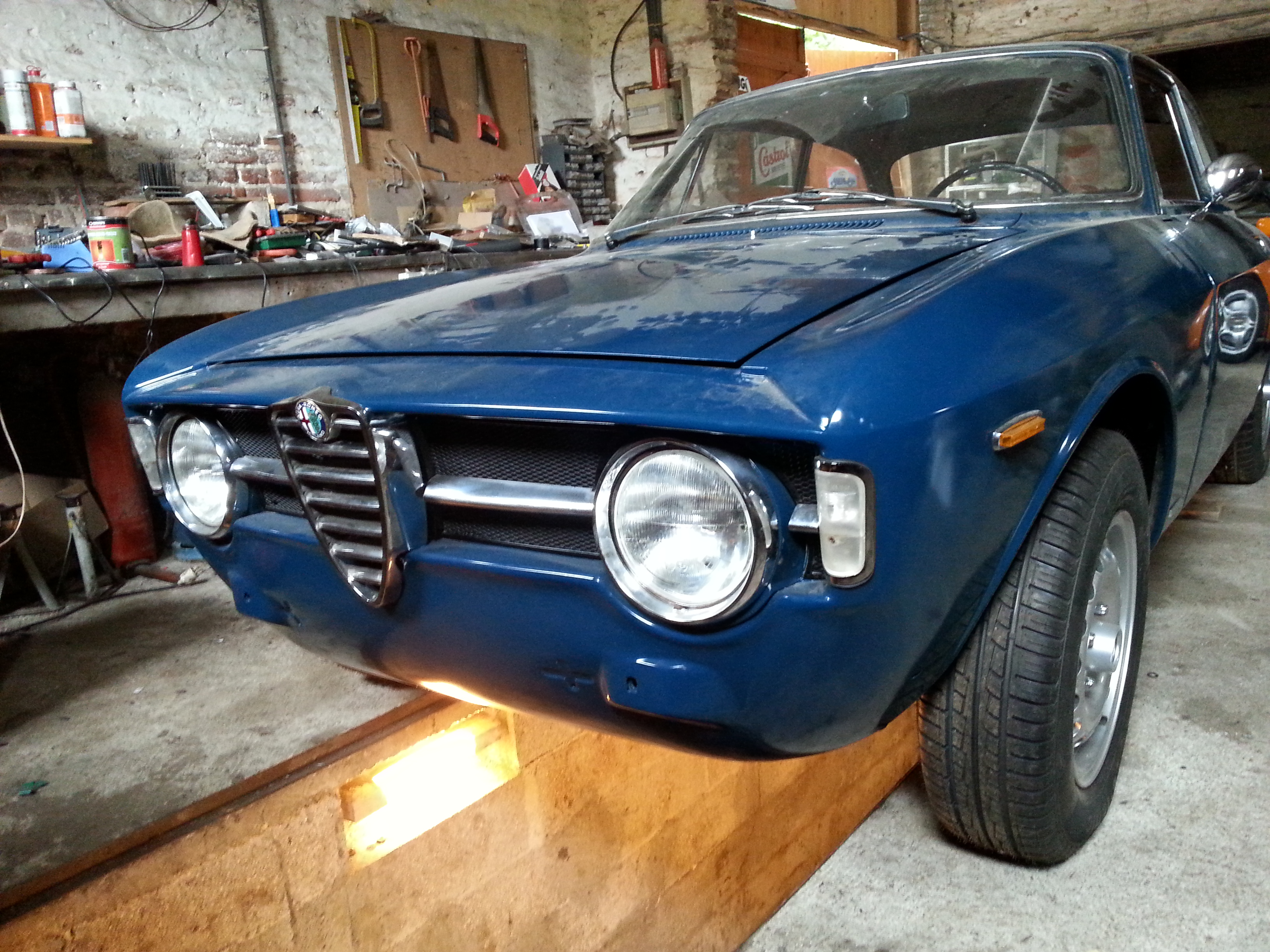

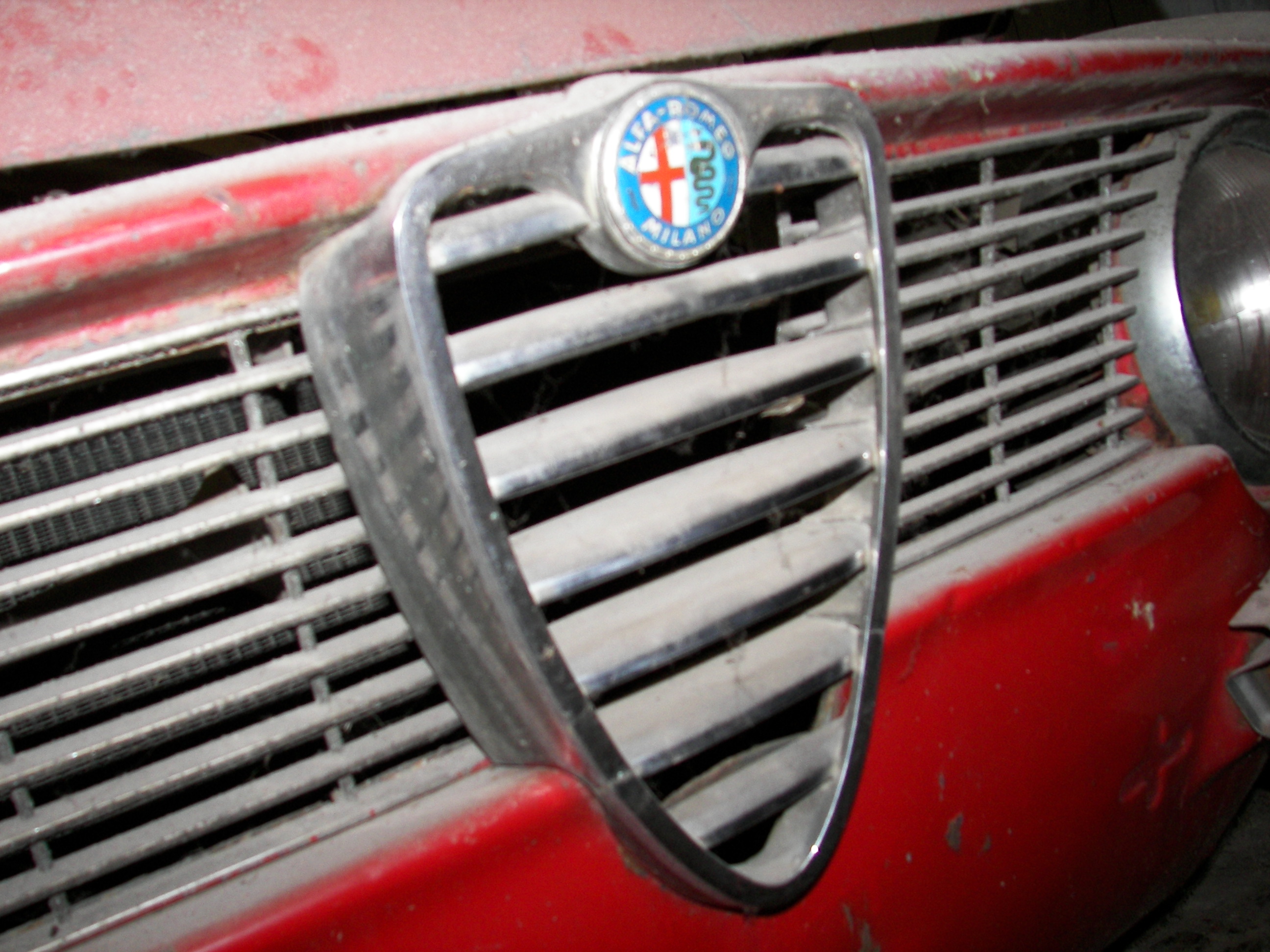

Une petite photo de l'avant et de la calandre :
Les puristes vont hurler, ce n'est pas celle d'origine, mais une de 1300GT.
Deux raisons à ce choix :
- je préfère cette calandre :twisted: , j'aime bien cette "gueule noire" que ça lui donne
- celle d'origine (cf photo ci dessous) est en mauvais état. Une connaissance est en train de m'en fabriquer une nouvelle avec des lames en inox, je la monterai peut-être (et obligatoirement en cas de participation à un Tour Auto, puisqu'il ne faut pas modifier la carrosserie de l'auto...)
Dernière modification par hipolyte le sam. nov. 10, 2018 8:11 am, modifié 3 fois.

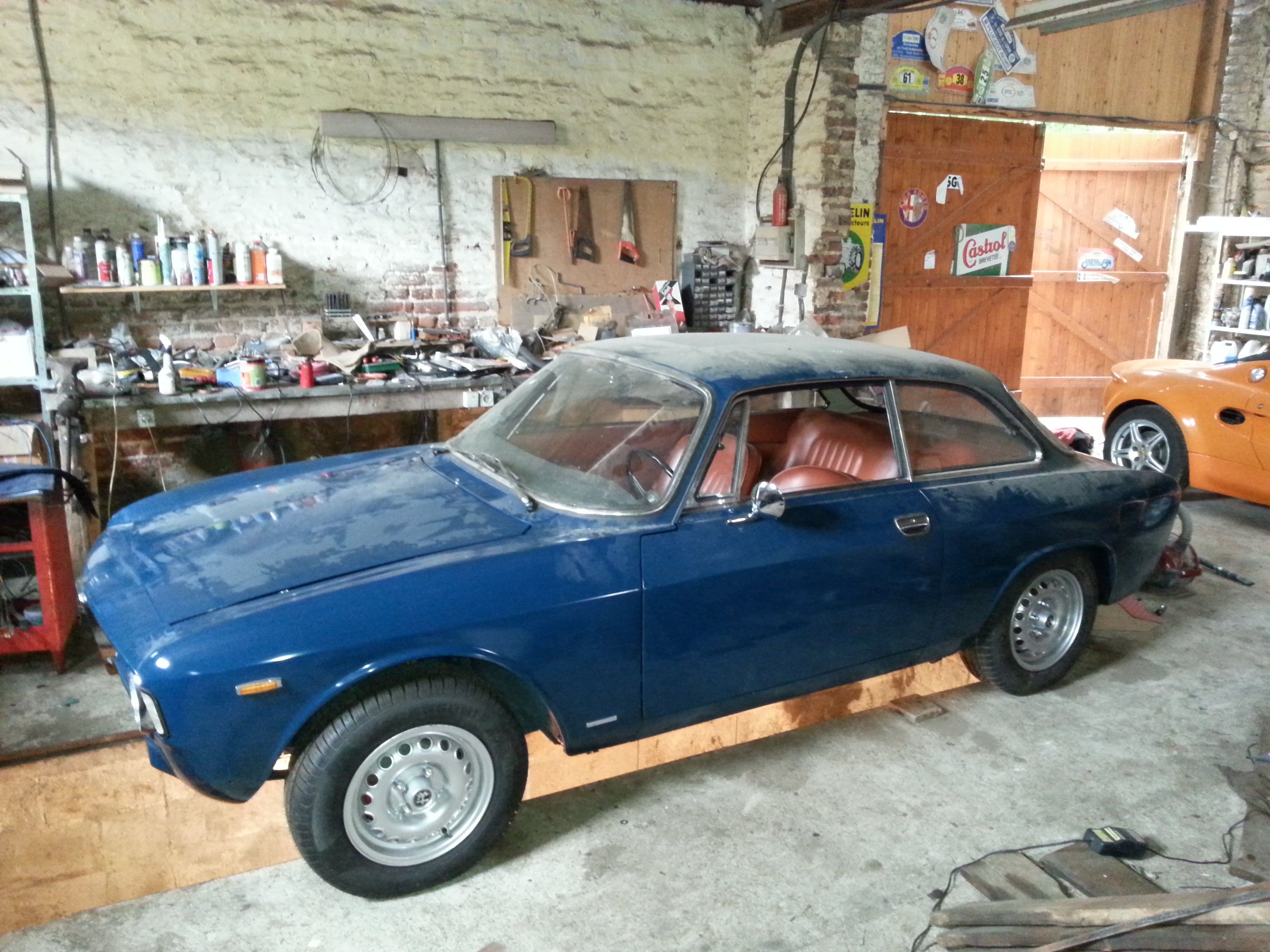

... et puis, tout arrive : les premiers tours de roue.
Entre 2 orages....
J'ai déjà testé les freins dans la cour. C'est pratique les cailloux parce qu'on voit tout de suite si une roue ne freine pas...
Bien sûr, il faut un rateau :D
Dernière modification par hipolyte le sam. nov. 10, 2018 8:11 am, modifié 2 fois.
