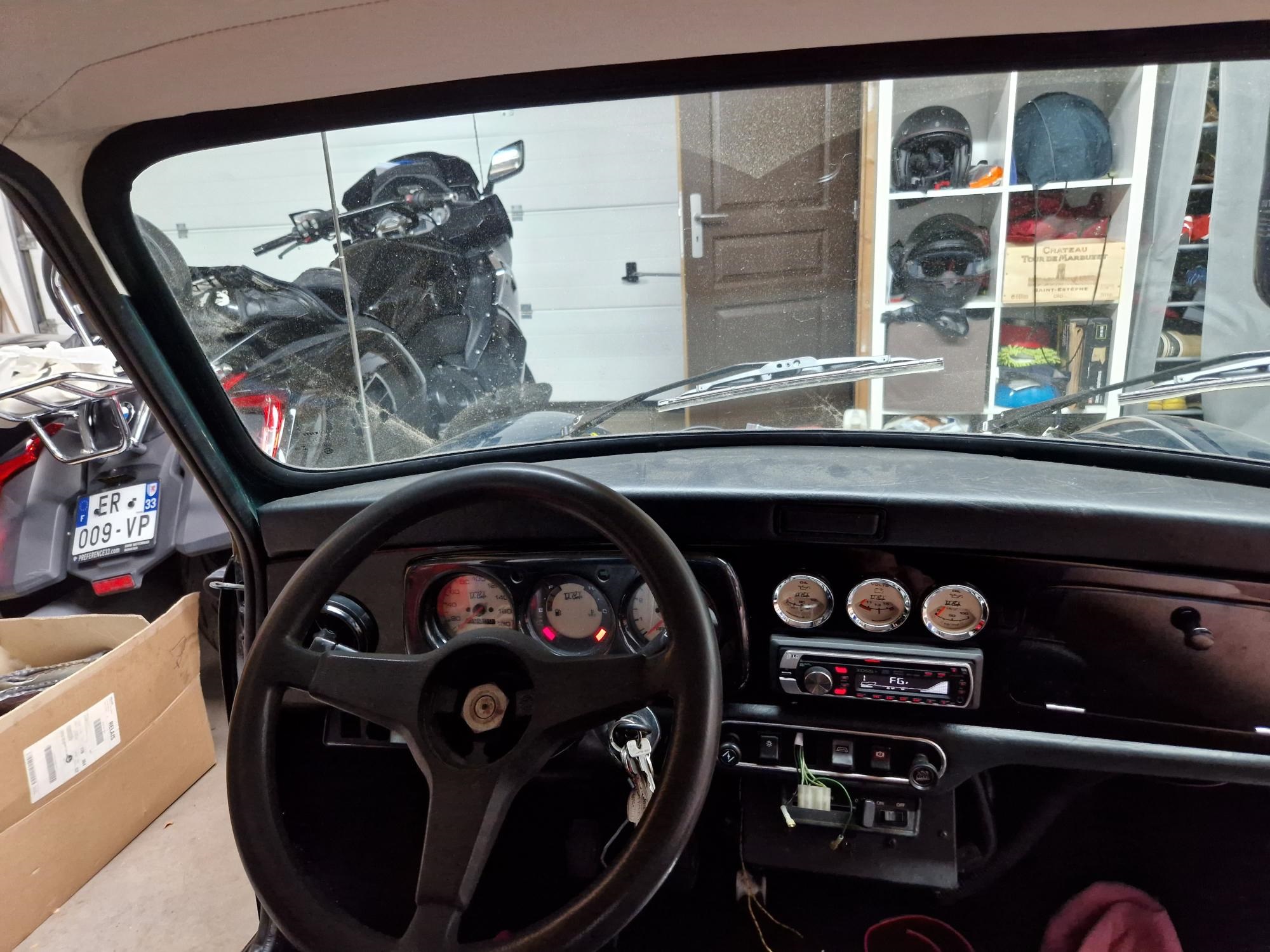

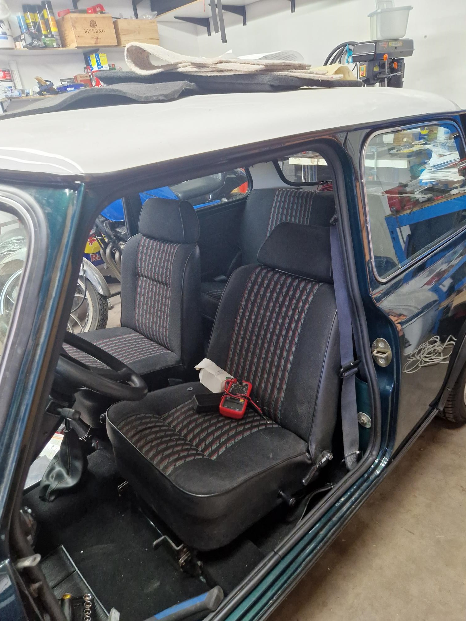

Bonjour à tous,
J'ai quand même pas mal avancé, tellement avancé que j'ai failli faire cramer la bagnole
Les sièges sont de retour dans la caisse
Et le TDB est presque terminé
C'est là que ça c'est compliqué, quand le + après contact du poste (pourtant bien isolé) a décidé de faire un bisou à la durite de pression d'huile, bah je vous confirme que pour faire cramer une bagnole, ça va très vite
J'ai instantanément vu la flamme, heureusement vite maîtrisée. La durite a l'air encore étanche, je verrai bien au prochain démarrage et j'ai été bon pour me retaper le + après contact du poste
Petit moment de frayeur à 22h, ça fait toujours plaisir...

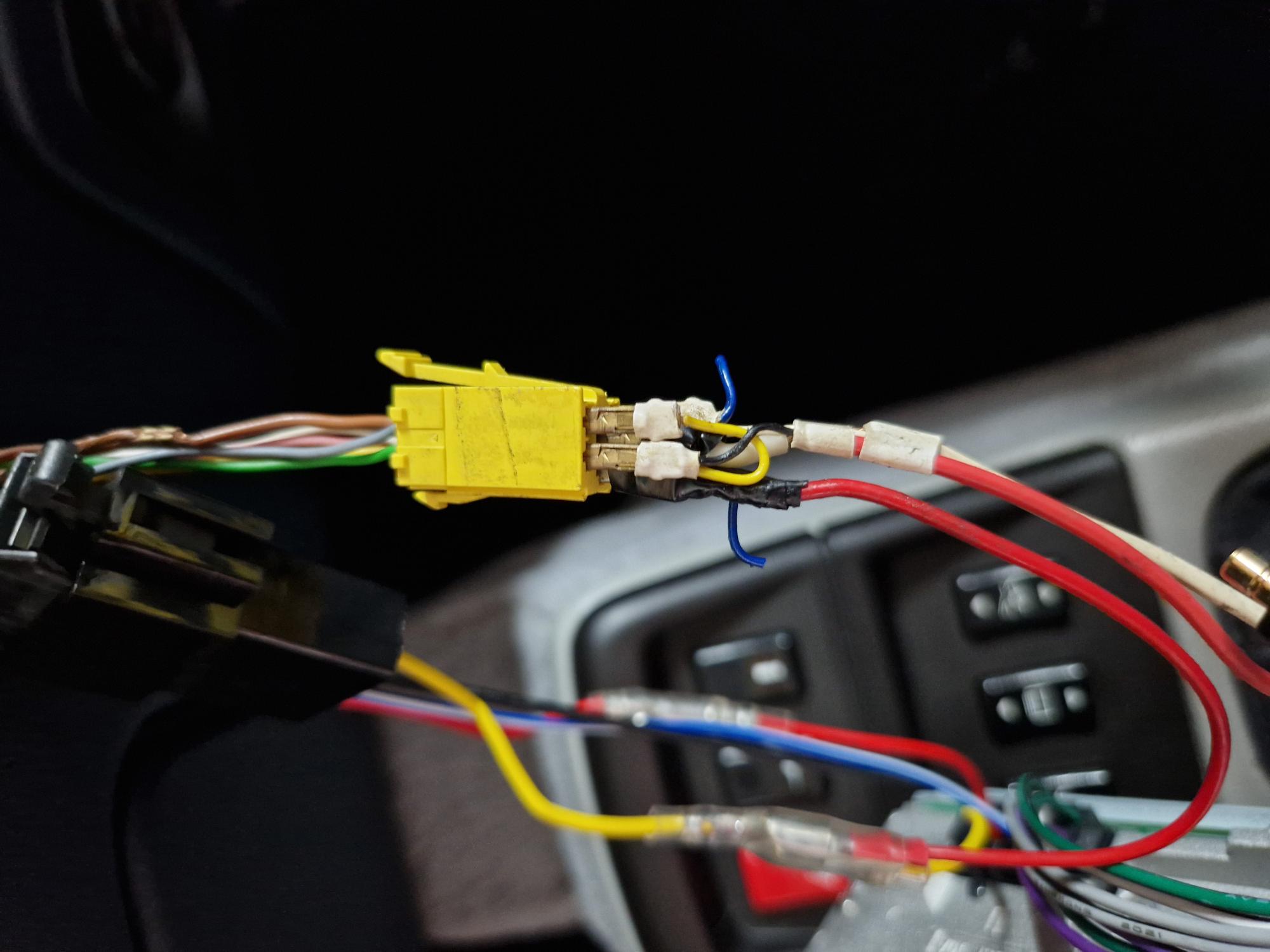

Bonjour à tous,
Toujours au programme de le Deutsche Qualitat, je trouvais que j'avais un son pourri dans la 993, après inspection les enceintes sont bonnes, seules les graves galères et c'est normal les 2 "boomer" de 8cm sont HS (la voiture a le pack Hi-Fi M490), du coup je vais bien galérer à trouver ça mais bon, pour 26 ans on les excusera et le son est tout de même pourri je pense que je vais tout refaire. Mon choc s'établit plus au niveau du montage de l'autoradio par un "pro" lorsqu'elle était en région parisienne et alors là accrochez vous!
Donc clairement, après les clignos et les laves phares montés à la colle à pare-brise parce que les pattes étaient cassées, le coup de la réparation du toit Targa et maintenant ça, je languis de continuer mes petites enquêtes pour tomber sur de nouvelles surprises... Et ca confirme grandement que j'espère vite trouver un indépendant qui connaît bien la marque plutôt que la filer à un concessionnaire...
Bon par contre le son est toujours pourri
je pense que l'ampli a pris un flash suite à ce montage magnifique donc je suis bon pour enlever le siège passager et vérifier si un fusible à pas pété. Pour vous dire j'entends le démarreur dans les enceintes au démarrage, je me croirais chez Audi avec leur amplificateur de bruit...

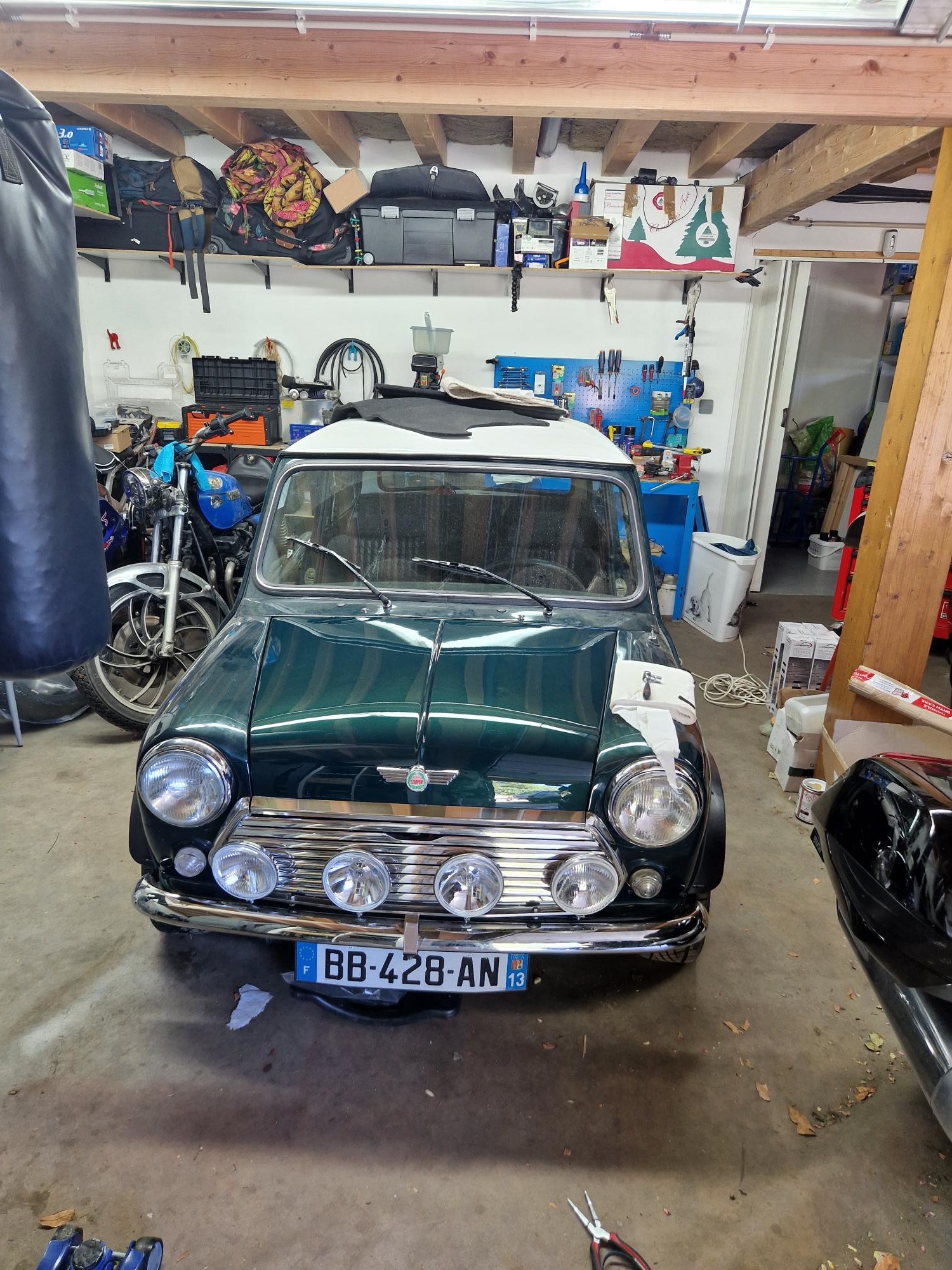

Bonjour à tous!
Petit épisode Mini entre 2 lattes de terrasse histoire de préserver mon dos (blague...).
Je me suis chauffé et ai remonté capot + insigne, manquera toute la déco blanche qui arrivera plus tard.
Viens le moment de la sortir du garage pour monter les portes avec l'aide de Madame.
Je la sors donc du garage et profite de la faire tourner / chauffer à l'extérieur (vu qu'elle sent encore fort l'huile ayant été très généreux lors du remontage du bloc) ça évite d'empester le garage. Puis surtout ça va me permettre de faire ma purge de LDR avec chauffage à fond dans l'habitacle.
Je sors donc la caisse et la laisse en plan à ronronner, puis la manoeuvre pour la mettre à l'ombre histoire de pas bosser en plein cagnard et... Tiens c'est marrant les pieds mouillés, je ne me rappelais pas de cette option?
Evidemment ce
de radiateur de chauffage fuie comme un panier et je suis bon pour le démonter et regarder les joints toriques en espérant que ce soit ça... C'est de ma faute j'aurais du prendre le temps de l'ouvrir et vérifier mais j'ai été trop feignant...
Ah oui et truc drôle aussi, ventilateur auxiliaire branché sur booster, le ventilo tourne nickel sans problème. Ventilateur auxiliaire câble propre à la caisse... Marche pas, par contre les phares s'allument...
Allez me chercher une allumette
La suite au prochain épisode!

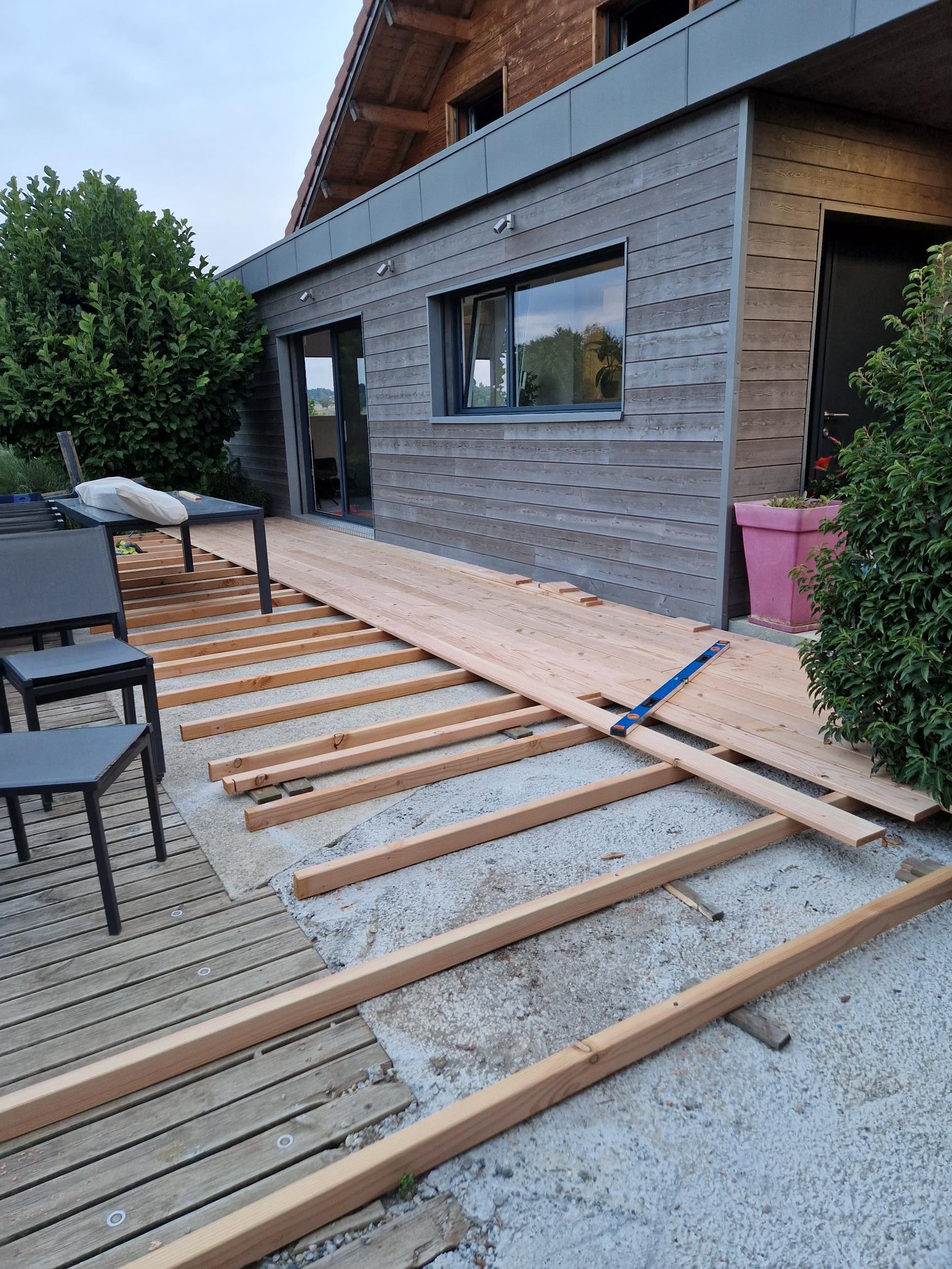

Bonjour à tous,
Je n'ai pas donné de nouvelles parce que je cravache comme un c*nnard sur la terrasse et clairement ça me prend beaucoup trop de temps, il y a encore beaucoup de boulot et j'ai une deadline au 10/09... Bref
J'ai quand même regardé la mini et c'était effectivement les 2 joints torique au niveau de la pièce de raccordement des 2 durites (cette pièce étant en plastique j'ai peur de sa durée de vie
). En tout cas ça ne fuit plus c'est donc une belle victoire (de canard!), du coup dès que j'ai le temps je la fous dehors, remonte les portières et les ceintures, réglage rapide des trains et go parallélisme + CT, on verra bien, j'ai très peur de la pollution étant donné que mon catalyseur n'est rien de plus ni de moins qu'un tube tout droit
J'ai toujours une magnificience électrique, le ventilateur additionnel qui continue d'allumer les phares quand je le branche à la caisse, ça je regarderai plus tard et c'est pas bloquant au CT.

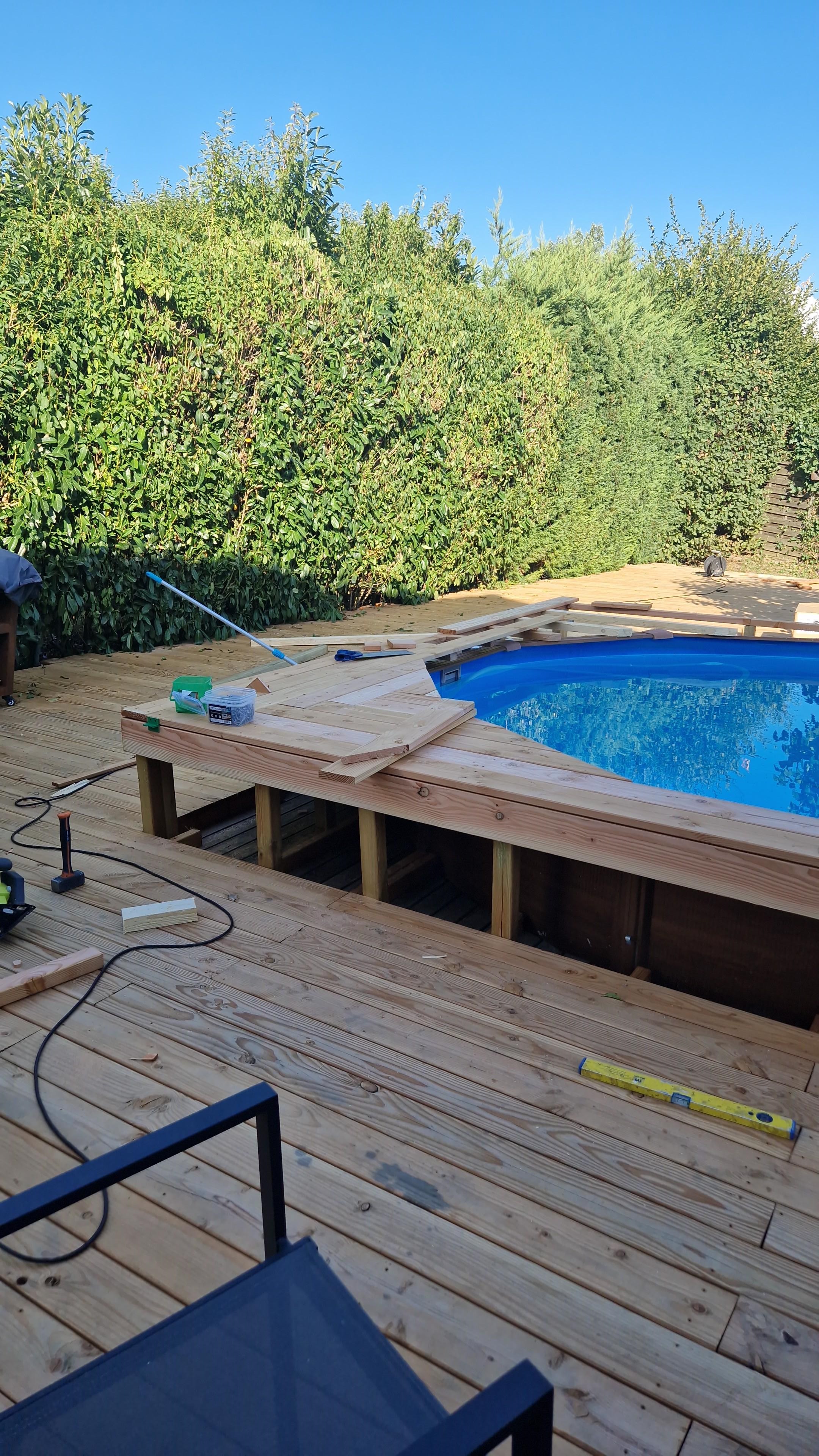

Je suis quand même content de la terrasse, voilà une vue de la SDB avec le sol terminé (mais pas encore coupé)
Et du coup en attendant je me suis attaqué au bord de la piscine avec toute la structure à créer...

Re: Fadadu13 - Atmo N°2860 - Niva - Mini - 993 Targa
Hello! C'est du Douglas class 4.chrifor a écrit :Tu as pris quoi comme bois?
Fait pour ça, juste penser à un coup de nettoyage / saturateur tous les 2 ans environ
