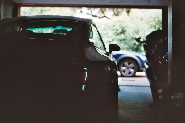

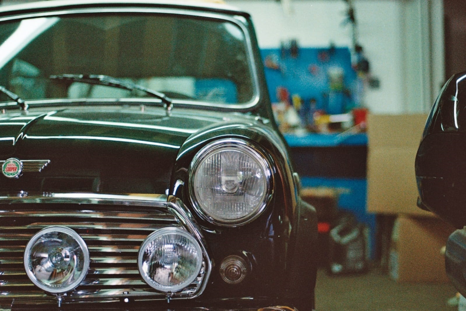

Bonjour à tous,
Juste parce que mon beau-frère m'a envoyé 2 clichés que je trouve très sympas et dont je n'étais pas au courant...
Messages : 62903
Re: Fadadu13 - Atmo N°2860 - Niva - Mini - 993 Targa
:jap: avec une préférence pour le premier cliché

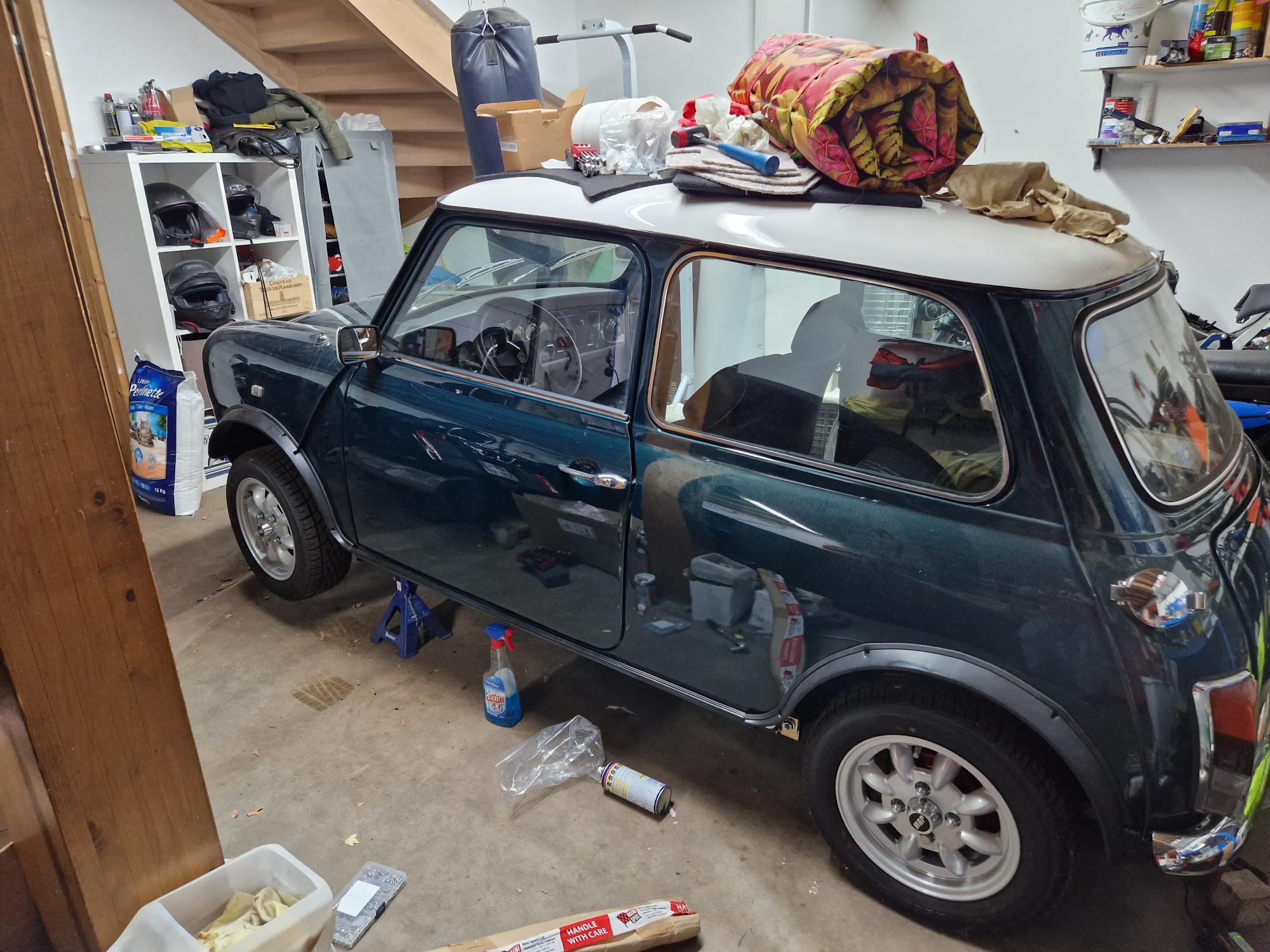

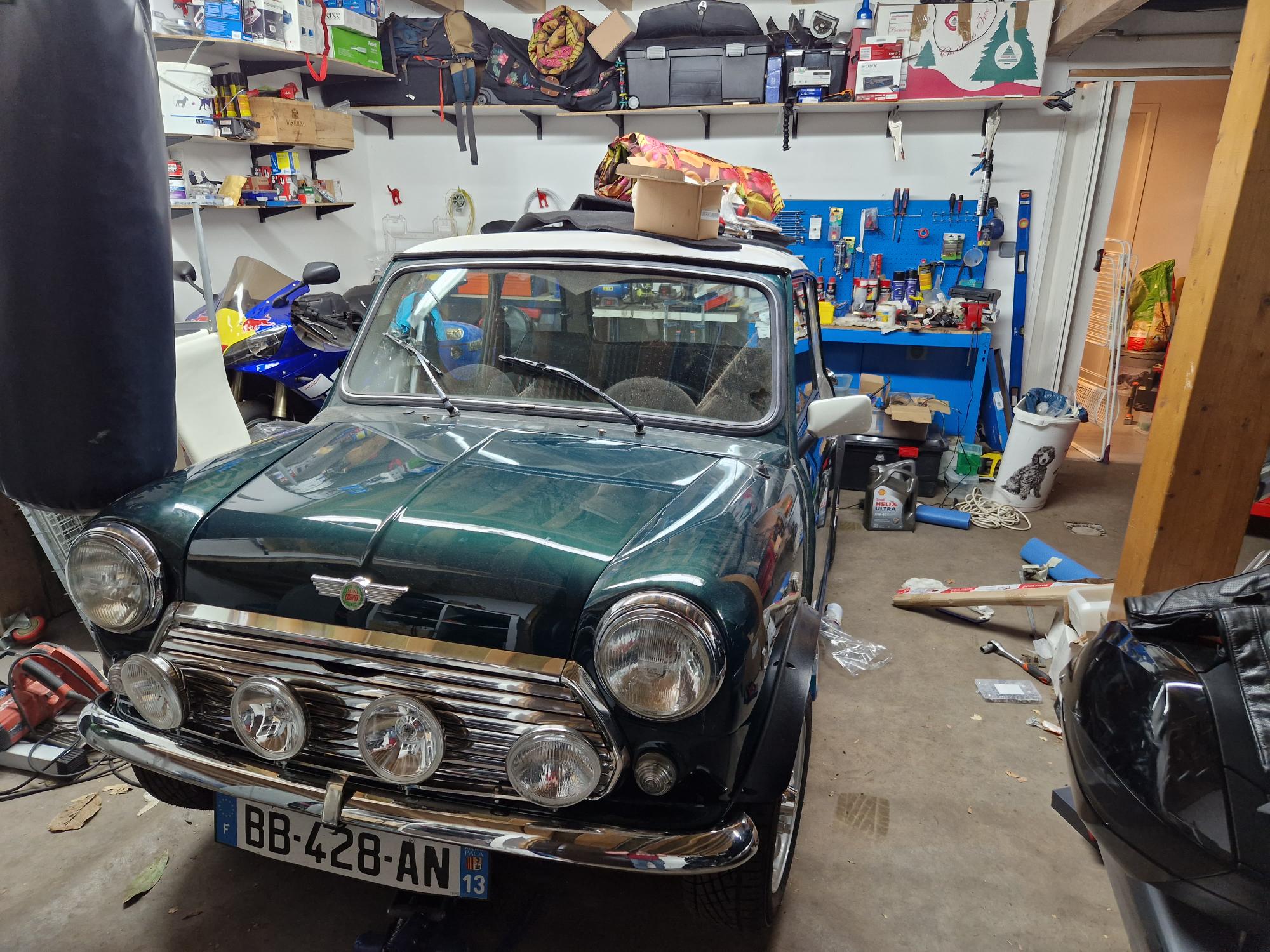

Bonjour à tous!
Quelques nouvelles de la Mini! J'ai attaqué à monter les portes:
Puis j'en ai aussi profité pour ranger ma chambre... :gurk:
Du coup maintenant commence la plus belle des parties... Les réglages... Tout un poème sur ces petites capricieuses.
J'ai fait quelques tours de roues, il faut impérativement que je règle le train avant, clairement ça ne roule pas (trop de pince, pneus marqués sur 100m), il faut que je règle le train arrière aussi (moins grave) mais SURTOUT il faut que je règle le moteur.
J'ai fait 100m, elle a calé et n'a plus voulu démarrer :rhoo:
Bon je m'y attendais vu que ce sont les 1er tours de roue et que c'est la première fois que le moteur chauffe, je suis bon pour le 2eme serrage de culasse + 2ème réglage des culbus (bougies noires charbon avec la richesse au minimum donc problème sur l'ouverture des soupapes) et l'allumage que j'avais réglé à l'oreille et à l'oeil, ça dépanne mais ça ne vaudra pas le strobe :D
La boite passe bien sur les 4 rapports + marche arrière, il restera bien évidemment les joyeusetés électriques, n'oublions pas que quand je câble le ventilateur auxiliaire, les phares s'allument...
J'ai passé l'aprem de Dimanche à essayer de la régler au carbu (seulement), le manque d'avancé sur toute une après-midi m'a fait comprendre que le soucis était au niveau de la culasse, confirmé par le jeu aux culbus qui m'a l'air trop faible. C'est normal tout se met en place.
J'ai effectué tous ces petits travaux sous bonne garde...
La suite au prochain épisode!

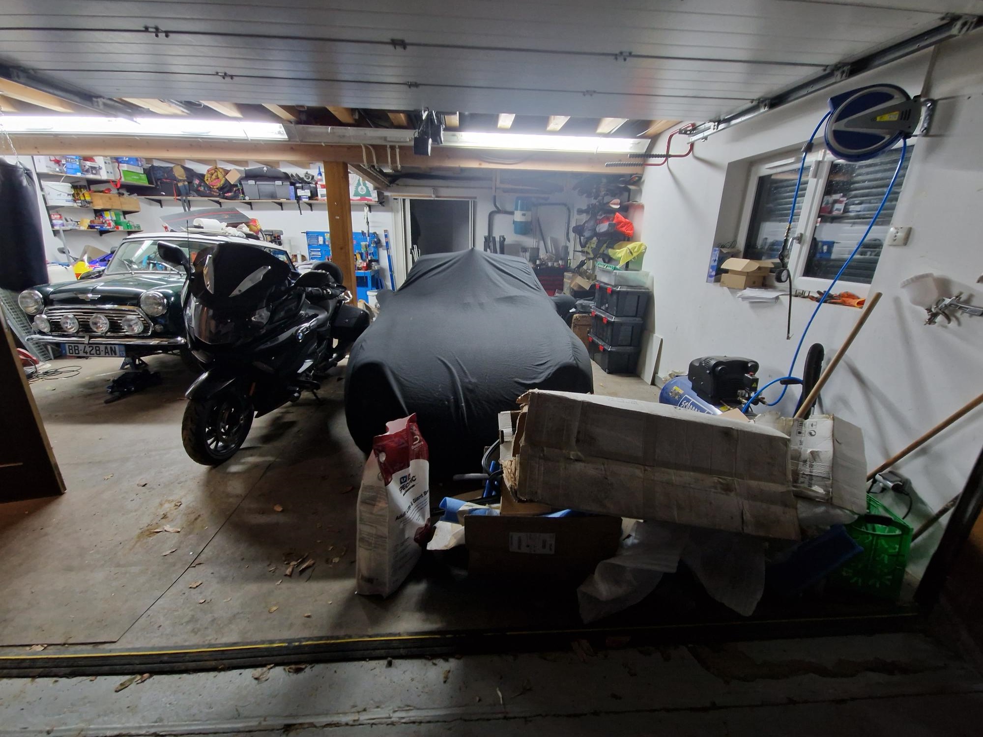

Bonjour à tous,
Suite à une contrainte logistique, je vais sûrement devoir me séparer du Speed. Soyons clair, ça me fait chi*r mais ma belle-mère a besoin de récupérer son garage (même si c'est temporaire) et personnellement je n'ai pas le coeur de le laisser dehors à la maison. Je n'ai pas non plus envie de lui louer un box qui sera à je ne sais combien de temps de la maison.
Je suis encore en réflexion, mais malheureusement l'issue semble déjà connue.
Messages : 5019
:heu:
Chuis sûr que ça passe dans ton garage: tu mets le Speed à la place de la Mini et la Mini en travers devant.
Sinon, vu que ça fait un p'tit moment que t'as rien branlé dans cette baraque, tu nous monte un garage auxiliaire vite fait bien fait.
