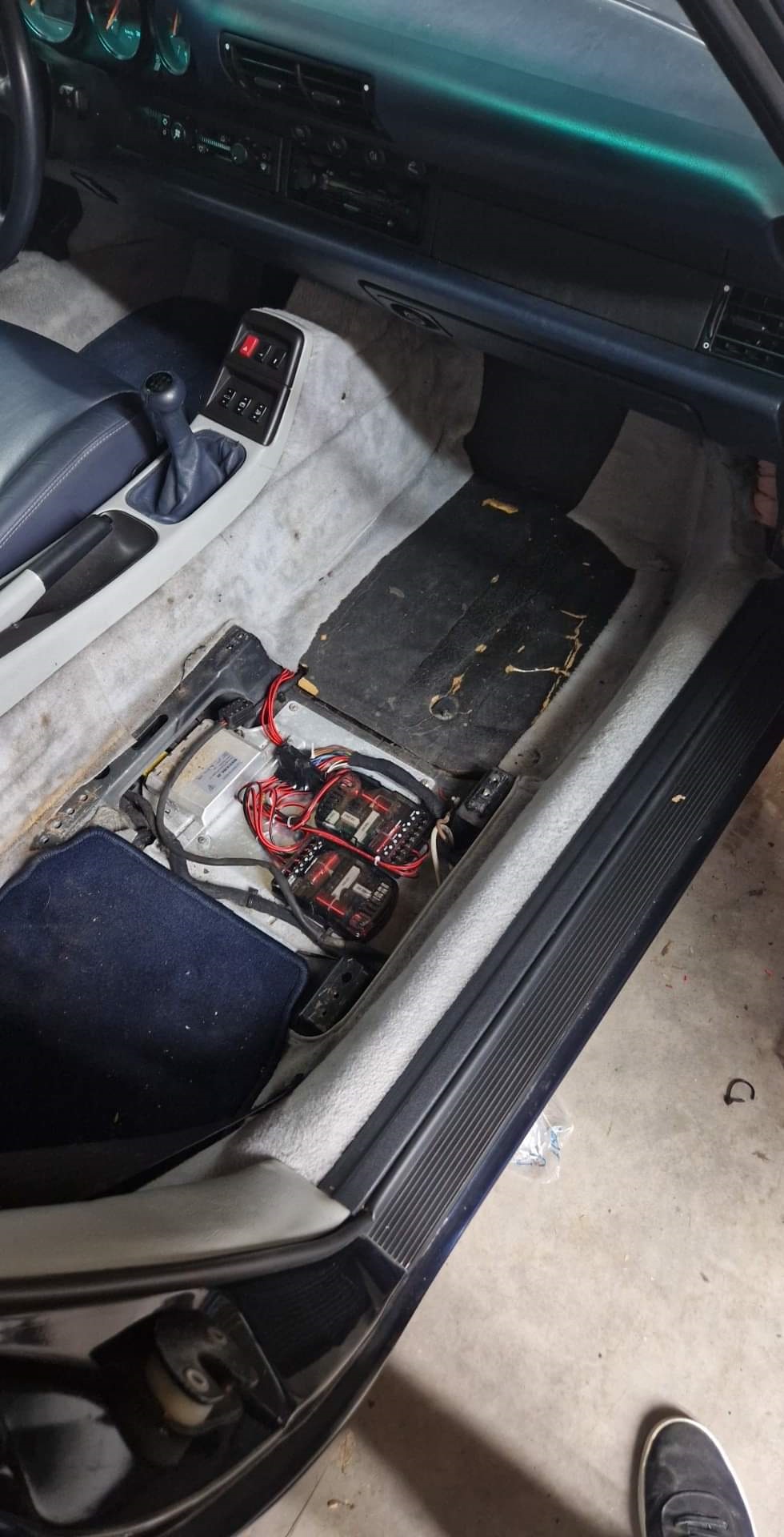

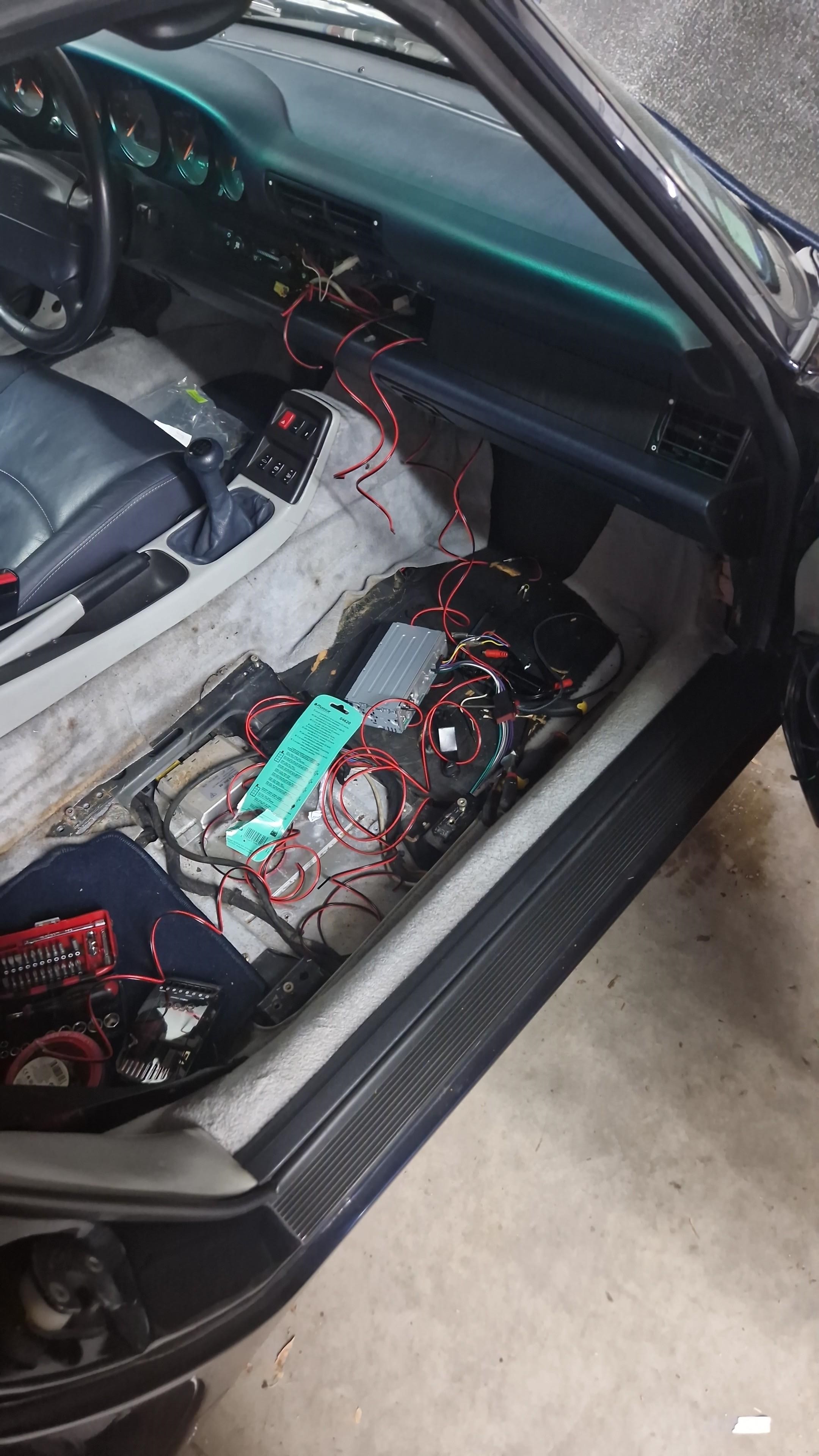

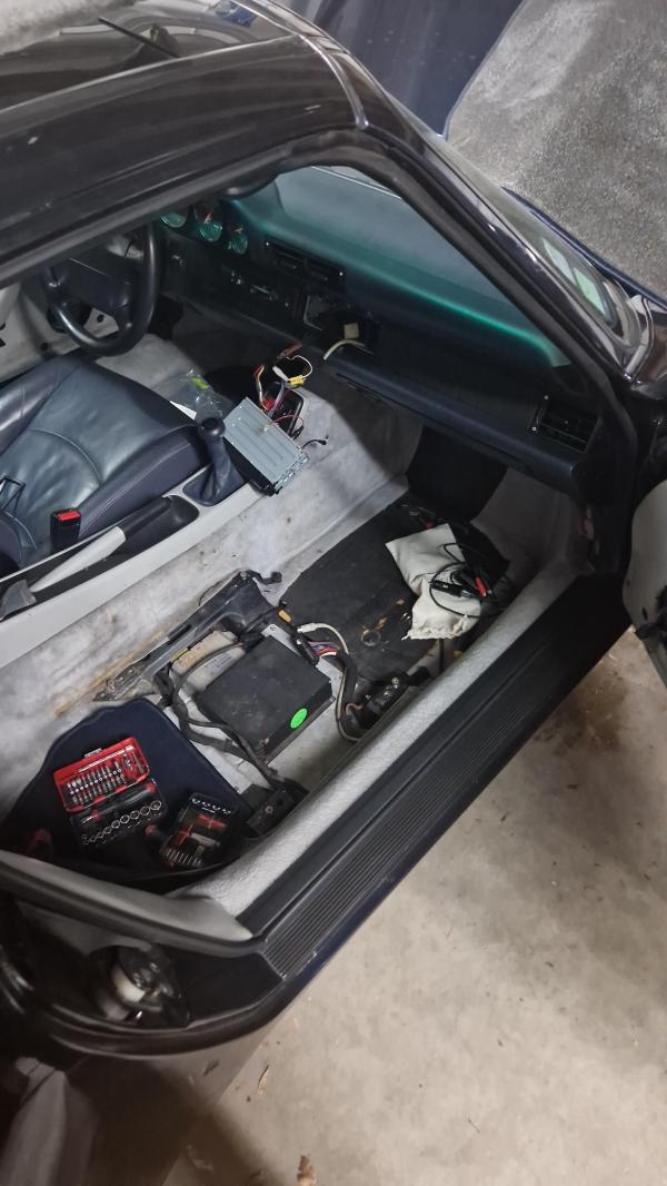

Bonjour à tous,
Merci pour ces encouragements, pour le moment le speedy est sur le parking sous sa bache hiver et hiverné. Nous verrons bien ce qu'il se passe.
Du coup de colère j'ai démonté le carbu de la Mini (j'ai un problème d'alimentation en essence, elle démarre mais ne prend pas ses tours) puis je me suis attaqué à la 993 dont l'ampli avait grillé il y a quelques semaines maintenant et le siège passager rechignait quand on essayait de régler l'inclinaison de ce dernier. Ca tombe bien, l'ampli est dessous, on démonte tout.
Donc on démonte le siège et on le met de coté
Je comprendrai plus tard que le méchanisme était trop en force et que juste le soulager pour actionner le levier suffira à refaire fonctionner le siège, du coup j'ai graissé tout ça et c'était reparti.
Voilà le petit ampli Nokia cramé
J'ai dû gagner au moins 2kg en enlevant ça
On commence à faire du bordel
Le but du jeu ici était dêtre capable de retrouver quels câbles allaient à quel HP d'autant qu'elle a l'option M490 avec kit éclaté 3 voies à l'avant donc pas mal de boulot au multimètre aussi... Bref j'ai également découvert que mes panneaux de portes sont en sale état (le carton bois à l'arrière est mort), je vais songer à les faire refaire je pense. Bref une fois le tricotage fini et également dans l'optique de pouvoir tout repasser d'origine si jamais un jour elle est revendue à un taliban Porsche, j'isole comme je peux, fais "propre" et fais un essai. Tout fonctionne me voilà ravi!
Je remets le poste en place, change les médiums du 3 voies avant par des Focals, les origines étant plus que morts (plus de membrane), les Tweeters et HP sont de bonne qualité, je devrais changer les arrières bientôt. Une fois tout remonté et avant de remettre le siège, je refais un test.
Les HP avant gauche ne fonctionnent plus
Redémonte tout, vérifie le câblage des HP, derrière le poste, le câblage à la broche de l'ampli, tout est bon. Bordel!
Ah non, en fait j'ai juste sectionné le fil d'alimentation du répartiteur 3 voies avant gauche en posant mon gros cul dessus... Du coup c'est réparé et tout fonctionne

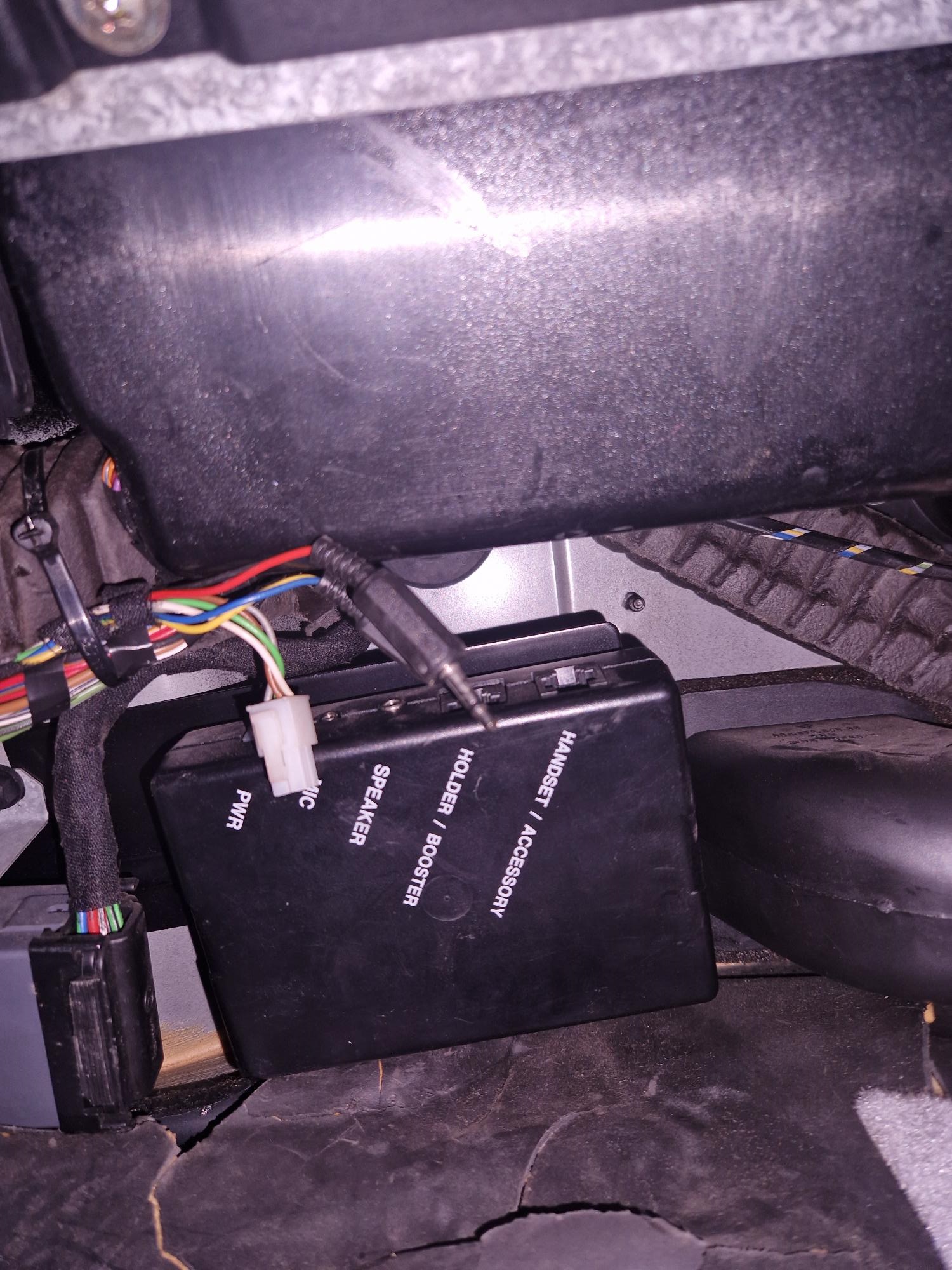

Puis à travers ces petits travaux, je suis tombé sur ce boitier
Est-ce que l'un d'entre vous sait ce que c'est?
Perso je sèche.
J'ai pensé au kit téléphonique de l'époque, mais la voiture n'en a pas et ça a l'air d'être monté en 2nde monte.
J'ai pensé à un relai pour casque en rallye de régularité ou autre mais je ne connais pas du tout ce modèle?
Les câbles HOLDER / BOOSTER et HANDSET / ACCESSORY sont des RJ45 qui étaient sectionnés.
C'est moi qui ai débranché les fiches Micro / Speaker et Power, j'ai pour le moment laissé le boitier.
Merci de votre aide et à bientôt pour de nouvelles aventures

Le booster c’est pour la nitro
Re: Fadadu13 - Atmo N°2860 - Niva - Mini - 993 Targa
Alors c'est une des rares Porsche électrique
Peut-être les restes d'une installation Radiocom 2000.
Franchement je ne sais pas, et j'ai revérifié je ne vois pas de signe de pose de téléphone de série...
Sinon malheuresement, comme annoncé plus haut... L'annonce est postée...
