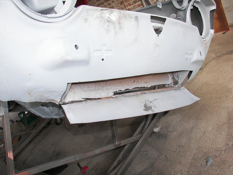

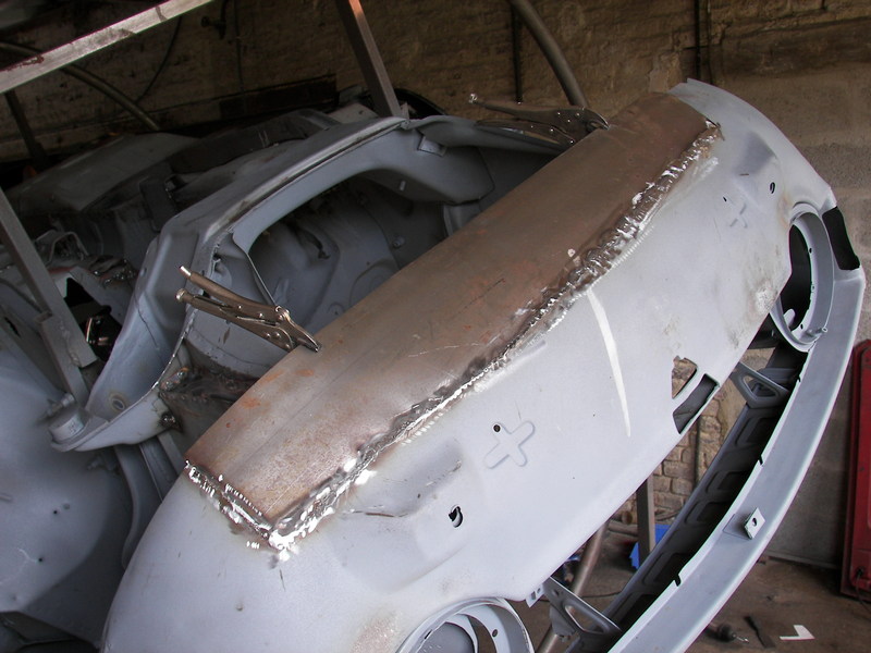

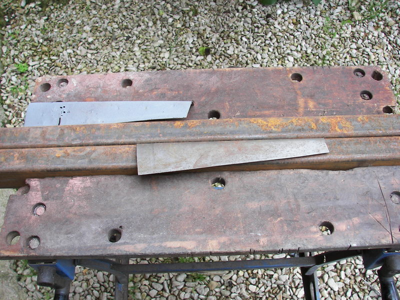

Je me suis attaqué à la réparation de la face avant : souvenez-vous, j'avais tronçonné le bas pour avoir accès à la traverse de radiateur.
une longue tôle est découpée, formée sur un tube d'acier et ajustée (mon stylo à peinture blanche a fui au milieu du trait !!).

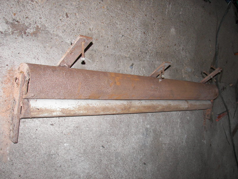

(le drôle d'outil bien pratique pour former les arrondis : en fait c'est une rouleuse qui servait à plier les capots de voitures d'avant-guerre !)

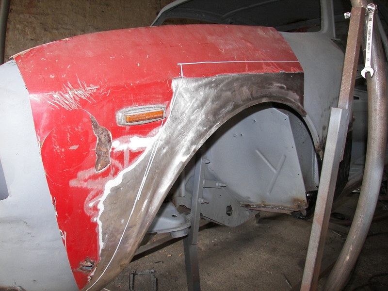

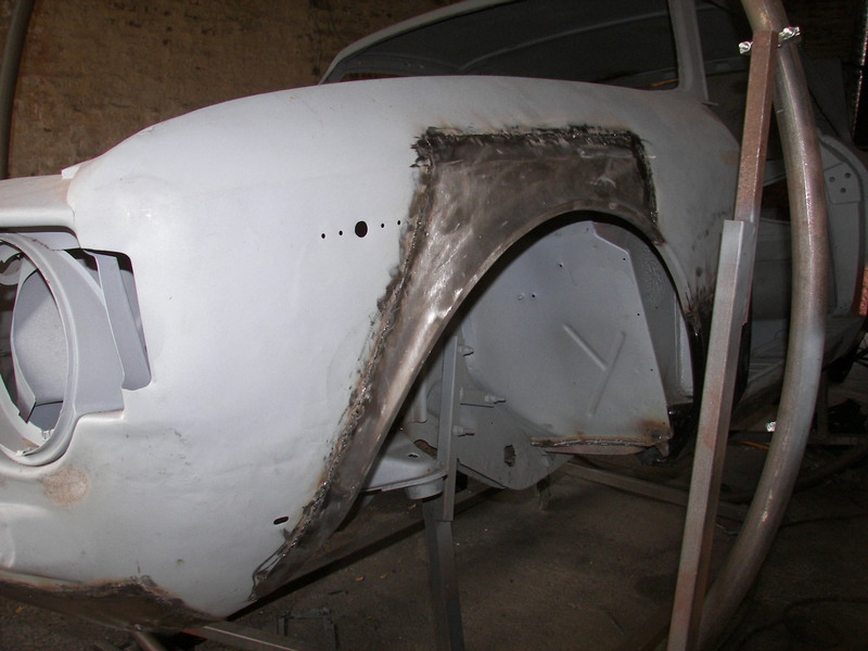

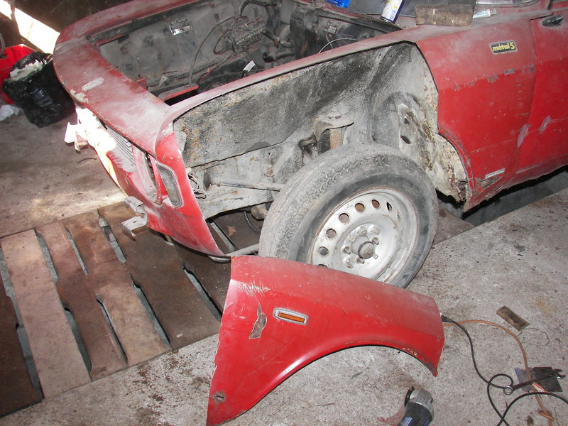

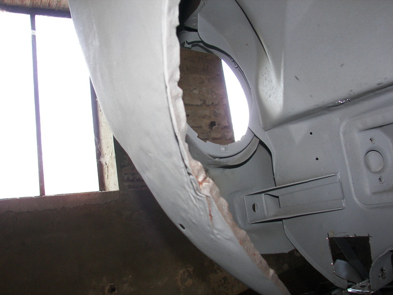

Vu que la face avant n'a pas pris plus de 2 heures, j'ai attaqué le bord de l'aile AVG. Elle était complètement chiffonnée, sans doute une grosse touchette dans la vie de l'auto... Irrécupérable. On voit le bas sur cette photo, mais c'est froissé quasi jusqu'au milieu de l'arche de roue...
Plutôt que de racheter une aile (compter 700 euros...) je me sers dans les réserves : moi qui pensais ne pas pouvoir tirer quoi que ce soit de la rouge ! (au passage on remarque les vieux pneus en 155/15 usés jusqu'à la corde !!! )
Après décapage (il y a plein de mastic pour cacher un gros enfoncement antérieur !! :shock: ) , je présente le morceau, histoire de jauger les découpes...
je passe les détails...
Dernière modification par hipolyte le jeu. nov. 08, 2018 8:07 pm, modifié 2 fois.

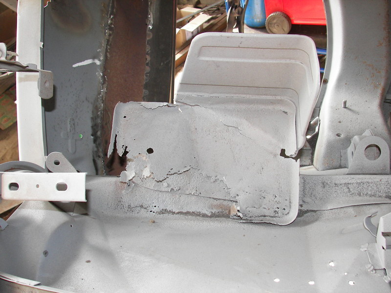

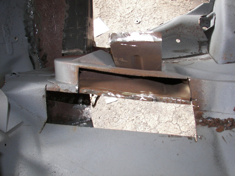

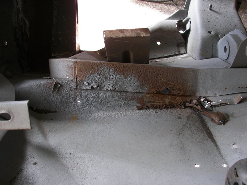

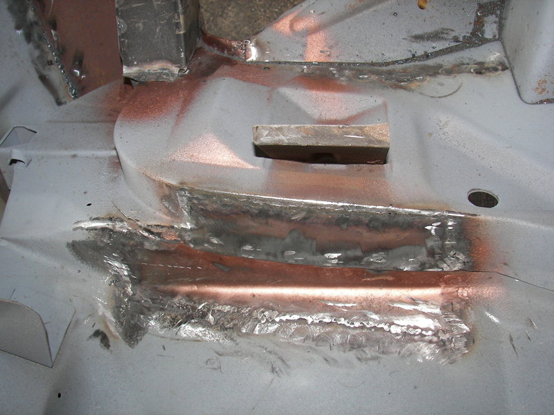

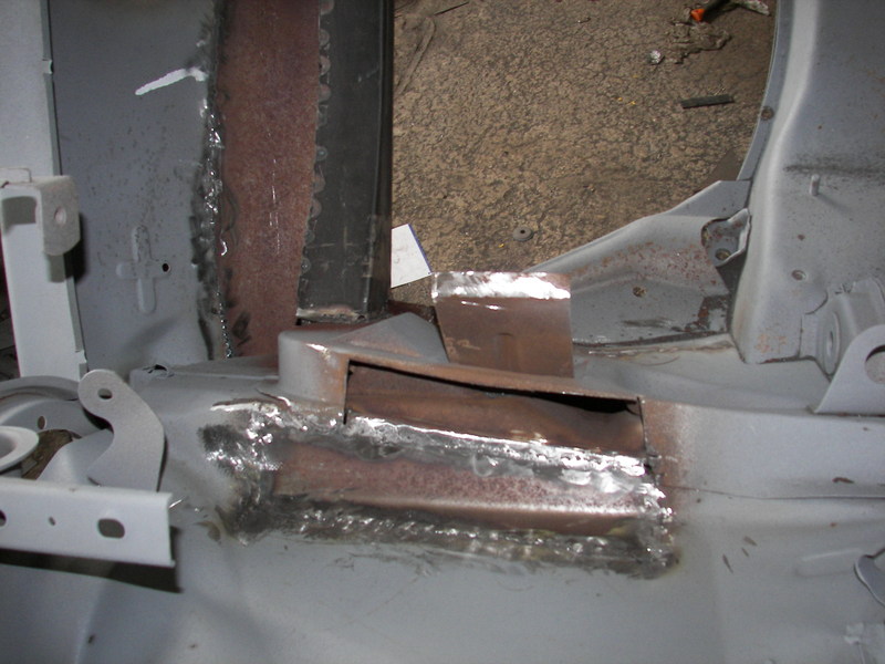

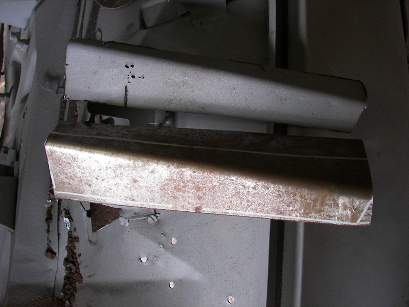

J'ai enfin réparé le longeron mangé par l'acide du bac à batterie :
évidemment, c'est encore plein de rouille là dessous ! (même si on a vu pire ailleurs)
découpe au large...
Dernière modification par hipolyte le jeu. nov. 08, 2018 8:08 pm, modifié 2 fois.
hipolyte
Messages : 1253
Localisation : + Saint Dizier
Message par hipolyte »
recours à la plieuse maison... :D
dernières découpes...
ajustage et soudure de la première tôle :

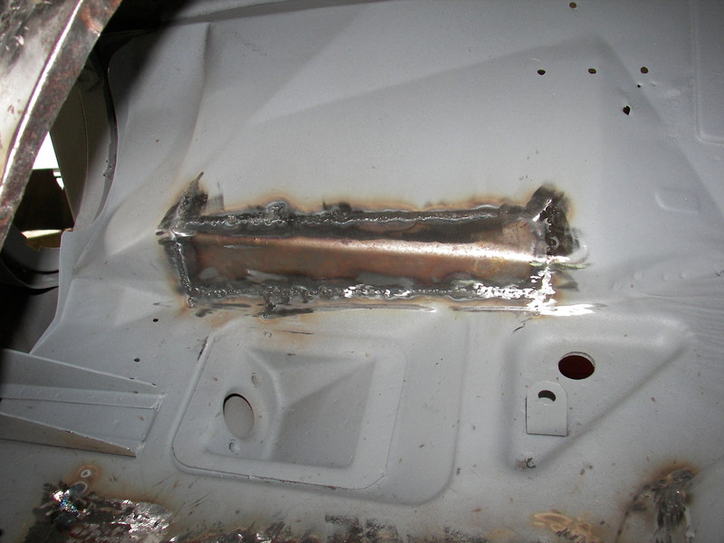

puis la seconde :
vue depuis le passage de roue
voilà, c'est tout pour les photos de la semaine !

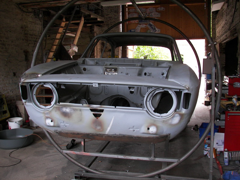

Ça avance bien! :II:

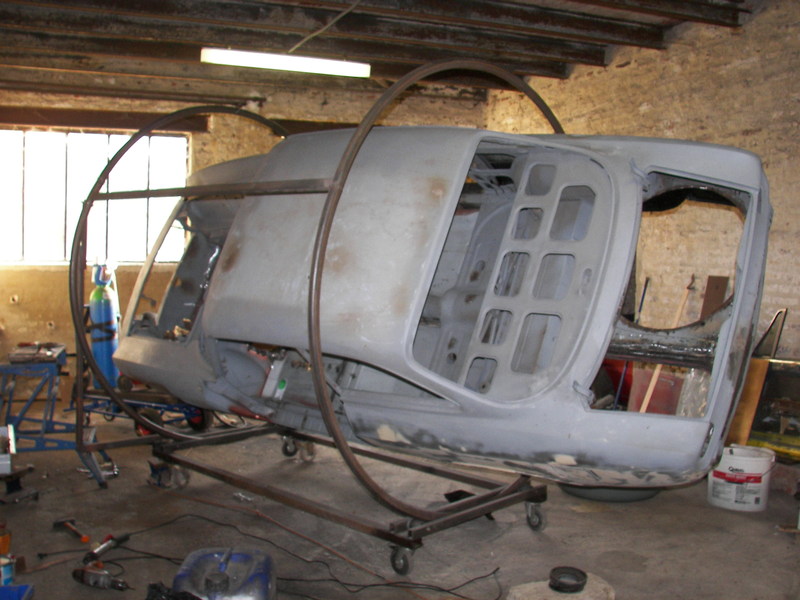

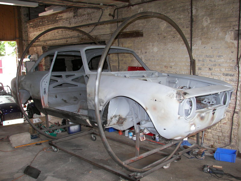

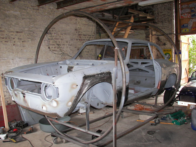

On peut avoir une photo de l'ensemble de la carrosserie à l'instant présent?
Histoire d'admirer la ligne :)
hipolyte
Messages : 1253
Pudge a écrit :Ça avance bien! :II:
je n'ai pas ça en stock, c'est vrai que je me concentre sur des tout petits morceaux et du coup je n'ai pas de vue d'ensemble...
Mais avec tous ces morceaux réparés, pour le moment ça fait un peu patchwork :?
Je prendrai des photos dans la semaine.
pour le moment y'a plus esthétique quand même ! :voyons:

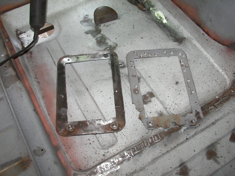

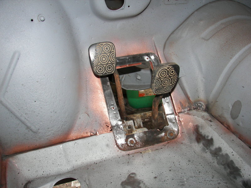

le support du pédalier a été désoudé lors du changement de plancher.
Il est en sale état (comme feu le plancher !!). Etonnament, celui de l'épave rouge ets en état acceptable... Je le désoude et le nettoie...
Pour éviter de souffrir au remontage (parce que la pièce pourrait, sans gabarit, être soudée décalée d'1 mm), je préfère perdre un peu de temps et remonter le pédalier, avant de souder, pour que les vis tombent bien dans les trous !
Dernière modification par hipolyte le jeu. nov. 08, 2018 8:15 pm, modifié 3 fois.

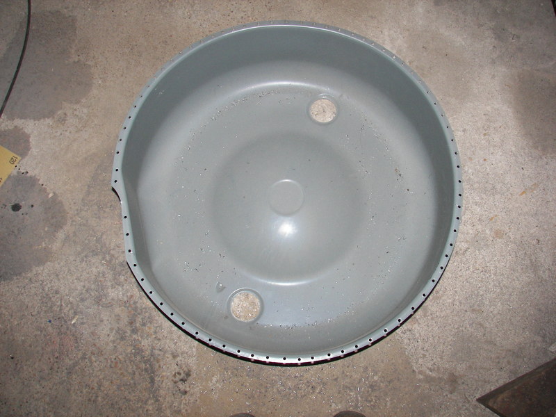

demain, repose du bac de roue de secours ! (il est temps que les soudures se terminent, je n'ai quasi plus de gaz !!)
