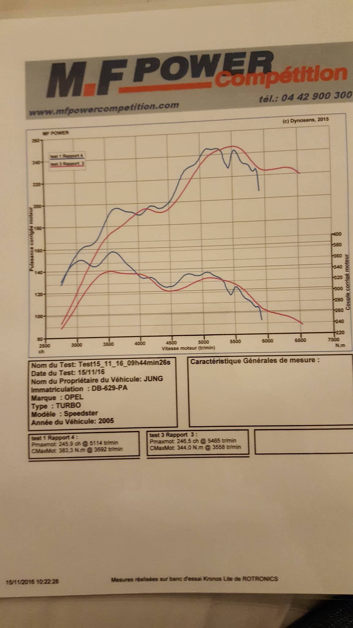

Bon donc Mf power s'est renseigné, il vous rejoint sur l'avis de garder le débitmètre en 70mm vu le niveau de préparation et la puissance attendu, c'est aussi moins de travail sur la carto
Il est en train de refaire la gestion et pour cela il a remis la carto d'origine pour pouvoir repartir plus sainement et l'auto va mieux avec la carto d'origine...
J'avais déjà commander les 2 EV au cas ou mais bon apparemment il ne serait question que d'une carto bien mal faite, sa me fera de la pièce en RAB au cas ou
Re: Speedster turbo n°4849
La carto 200 cv sur un stage 3 ?
Sans parler de p max etc
L'auto est mieux régler avec carto stock
Juste pour souligner le fait que la carto actuel était mauvaise

Oui sauf que tu peux pas rouler avec la carto d'origine avec le gros turbo et les gros injecteurs donc je vois pas comment il peut dire "l'auto va mieux avec la carto d'origine"
C'est pourtant simple.
Il passe l'auto au banc avec la carto actuel, c'est mal régler.
Il repasse en carto d'origine pour pouvoir travailler sur une meilleur base, et il observe que d'origine c'est mieux régler.
Bien entendu quil ne va pas laisser la carto d'origine

C'est pourtant simple...le stage 3 (gros injecteurs) ne fonctionne pas avec la carto d'origine (du moins c'est ce que j'ai toujours entendu), donc y a un beug dans l'explicationGenitro a écrit :C'est pourtant simple.

Bon on est un peu embêté, en fait peu importe la carto on en revient au même problème la voiture reste trop riche.
Le préparateur a beau appauvrir sur plein de maps sa finit toujours par enrichir bcp trop.
Et cela même avec un nouveau débitmètre en 70 Bosch...
Il y a manifestement un souci mécanique mais j'avoue que jetait persuadé qu'avec un nouveau débitmètre sa réglerait le soucis

Ca valide ce que je disais ils ont bidouillés la carto au lieu de chercher problème initial...
Si le masque arrière était noir c est que la richesse était trop importante et ca fait allumer le voyant.
Par contre il a remis les injecteurs d'origines ton préparateur?
Sinon avec la carto d'origine ou un 2,5 il sera toujours trop riche avec ceux de LEH...

Alors je suis allé récupérer le speedy aujourd'hui chez MF power.
C'est très simple la capsule de la WG était dessoudé de sa pate.
Elle se balade et remonte donc dès qu'il y a de la pression au lieu que la tige fasse son taff au niveau du clapet du turbo.
Donc fuite de sural , courbe de puissance ressemblant à un electrocardiogramme et sa expliquerait les problèmes de richesses a forte charge
Certainement pour sa que Floris trouvait que le speedy fumait bcp et d'ou le voyant lambda...
Chose positive, au moins sa freine normalement
