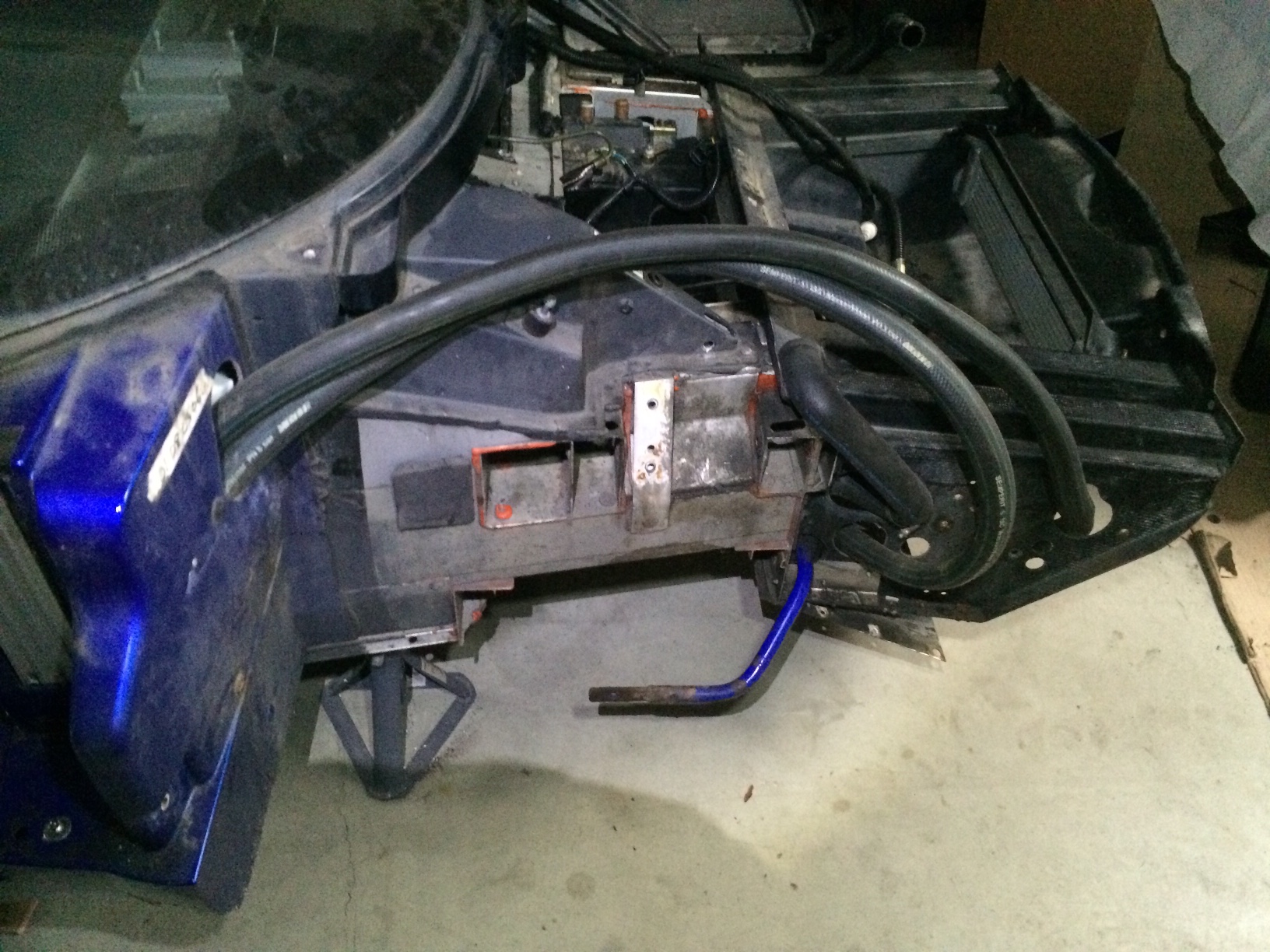

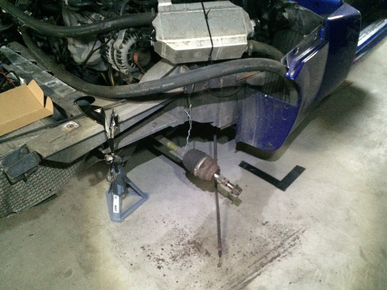

thomasn tes durites de chargecooler sont de quel diamètre? Elles ont l'air énormes sur les photos.
Ya une réduction à un endroit ou le diamètre est aussi gros partout?

aucune reduction, que ce soit niveau radiateur, échangeur ou pompe :jap: je mesurerais demain :II:

Les durites ça doit être du 19MM, en tout cas les pompes ont ce diamètre la.

Positionnement du CC :
DIametre des durites :

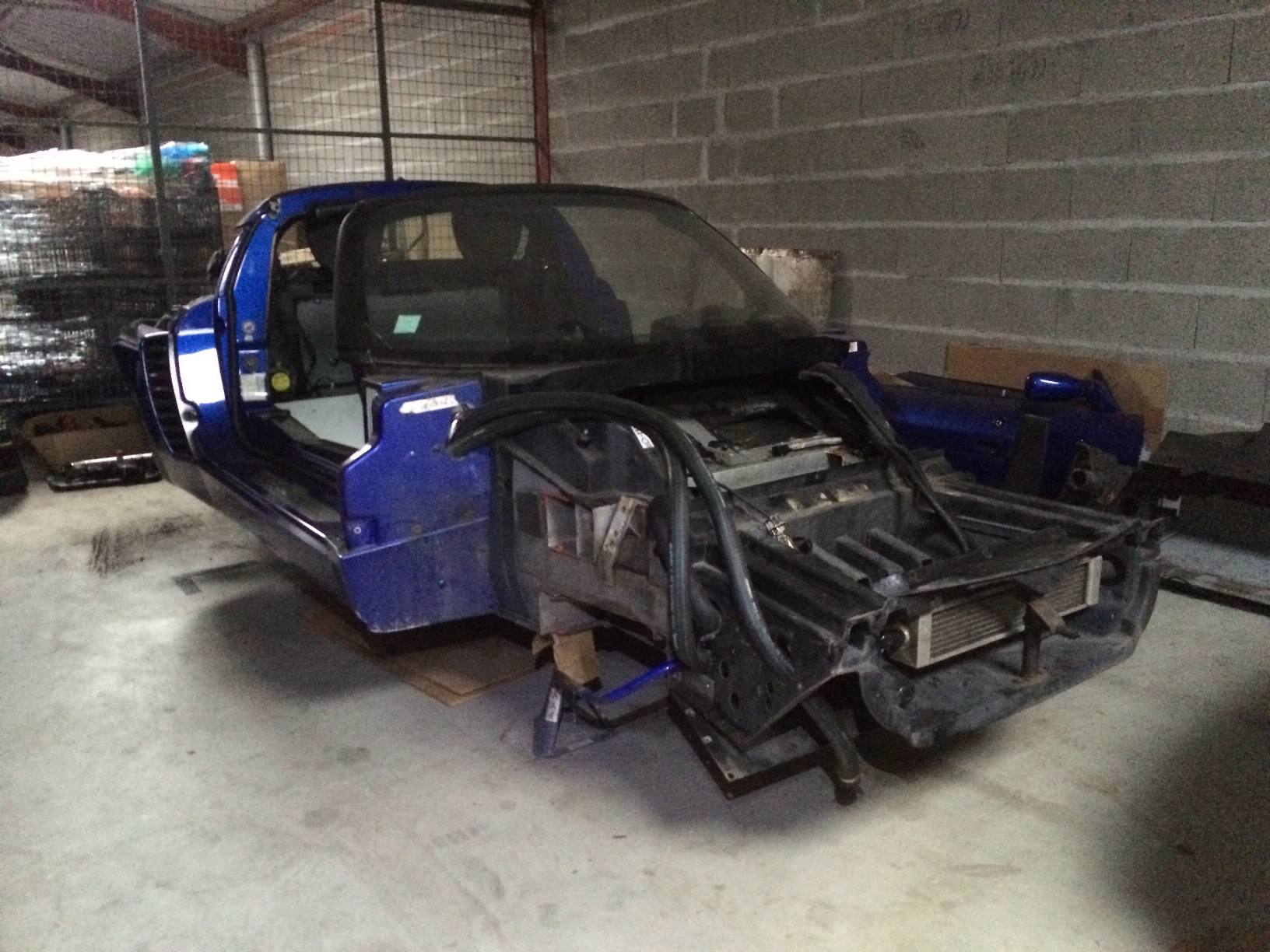

Bon, j'ai presque fini le "démontage" :

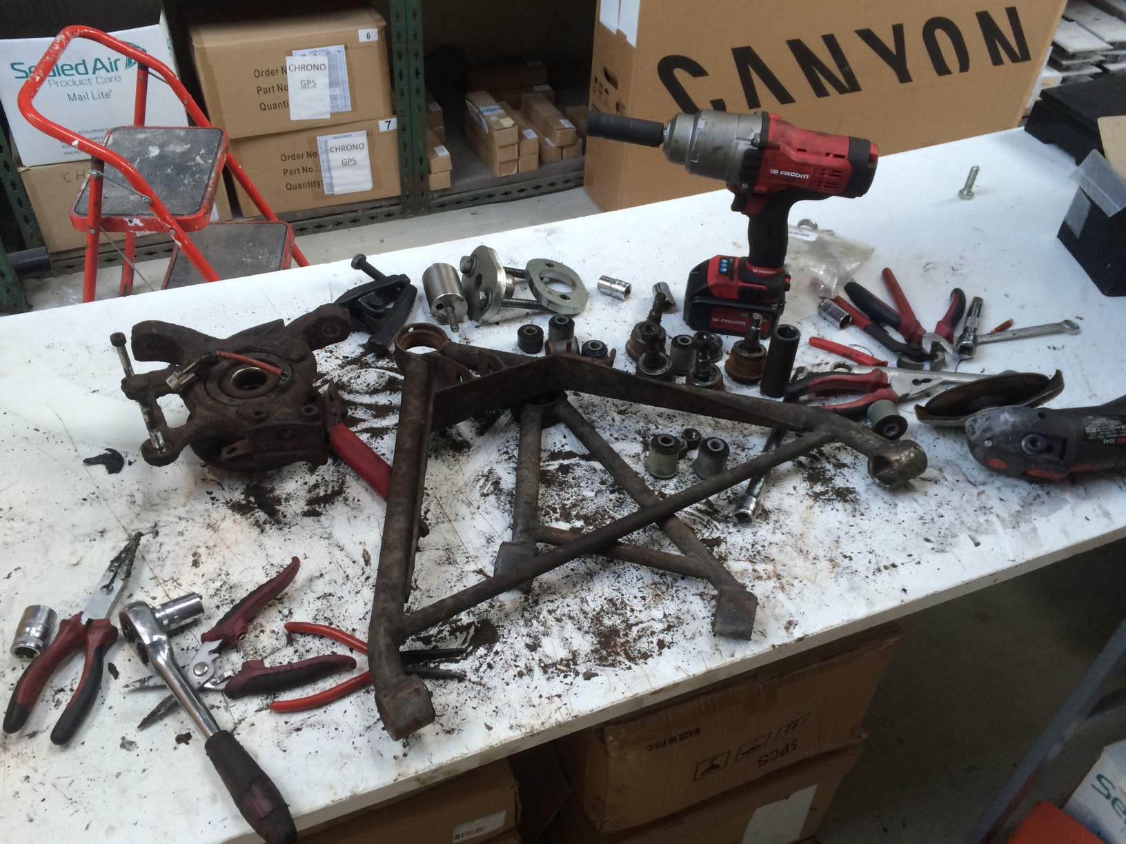

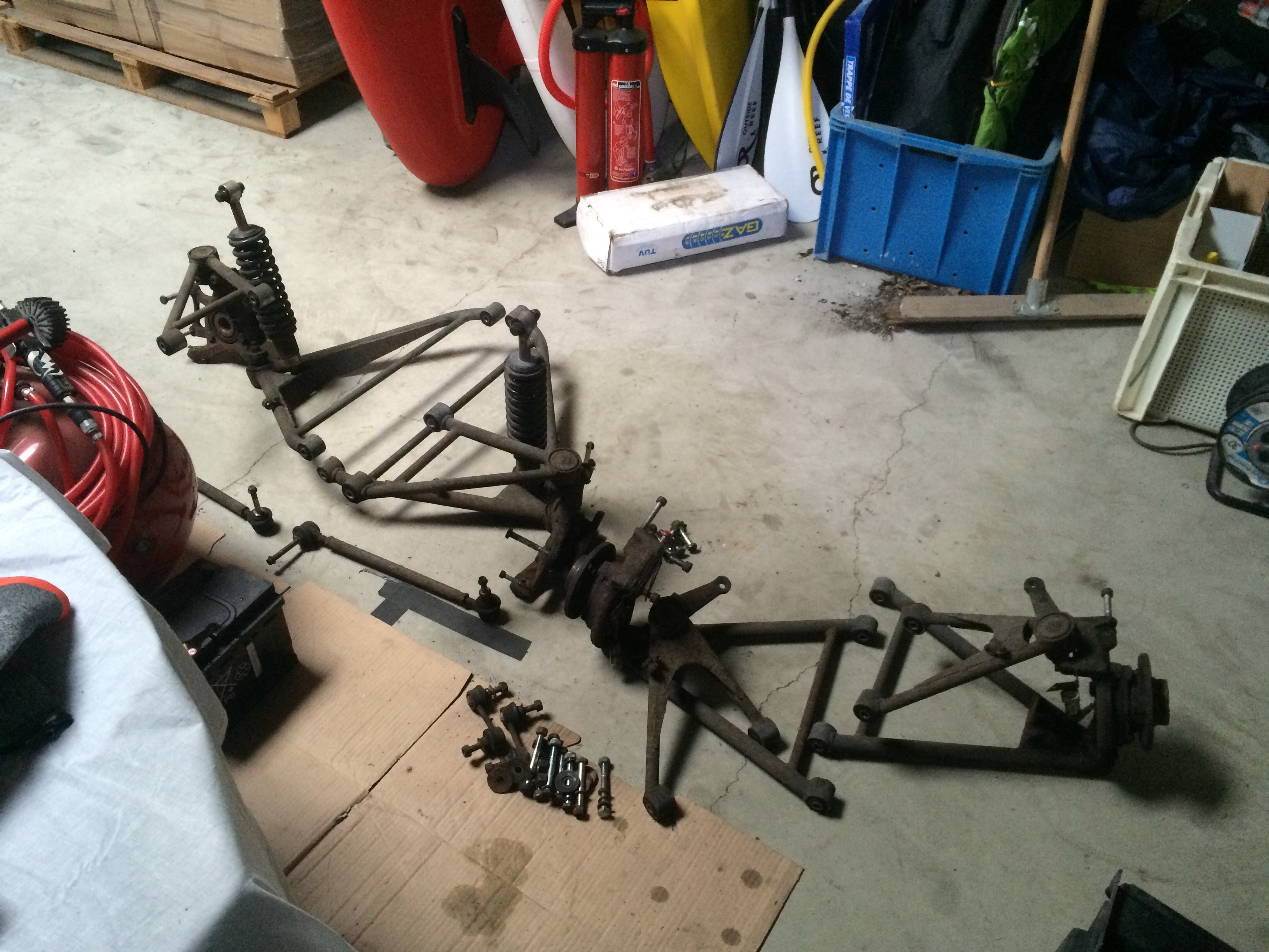

Les trains sont sortis, démontage des rotules + sb, et ca part en sablage/epoxy :)
Je vais bientôt pouvoir commencer a remonter en LHD maintenant, faire ma distri, ma vidange de tous les fluides, ...

De la rouille sur mes trains roulants ? je vois pas de quoi vous parlez :D

je vais pas tarder a démonter tous ça aussi. des que le moteur est au sol. :D
Ah oui quand même :-o
C'est le charme des anglaises. :D
Sinon beau boulot :II:

Message par thomasn »
Ca va partir en sablage+epoxy cette semaine, puis pose de rotules neuves, SB neufs, nitron street neufs, toe link reconditionnés, et moyens neufs :jap:
C'est gris de base les triangles ? je pense faire une epoxy noire satinée (pas brillant, pas mat, juste entre les deux :D )
J'espère que tu changes les rotules de toe Link?
