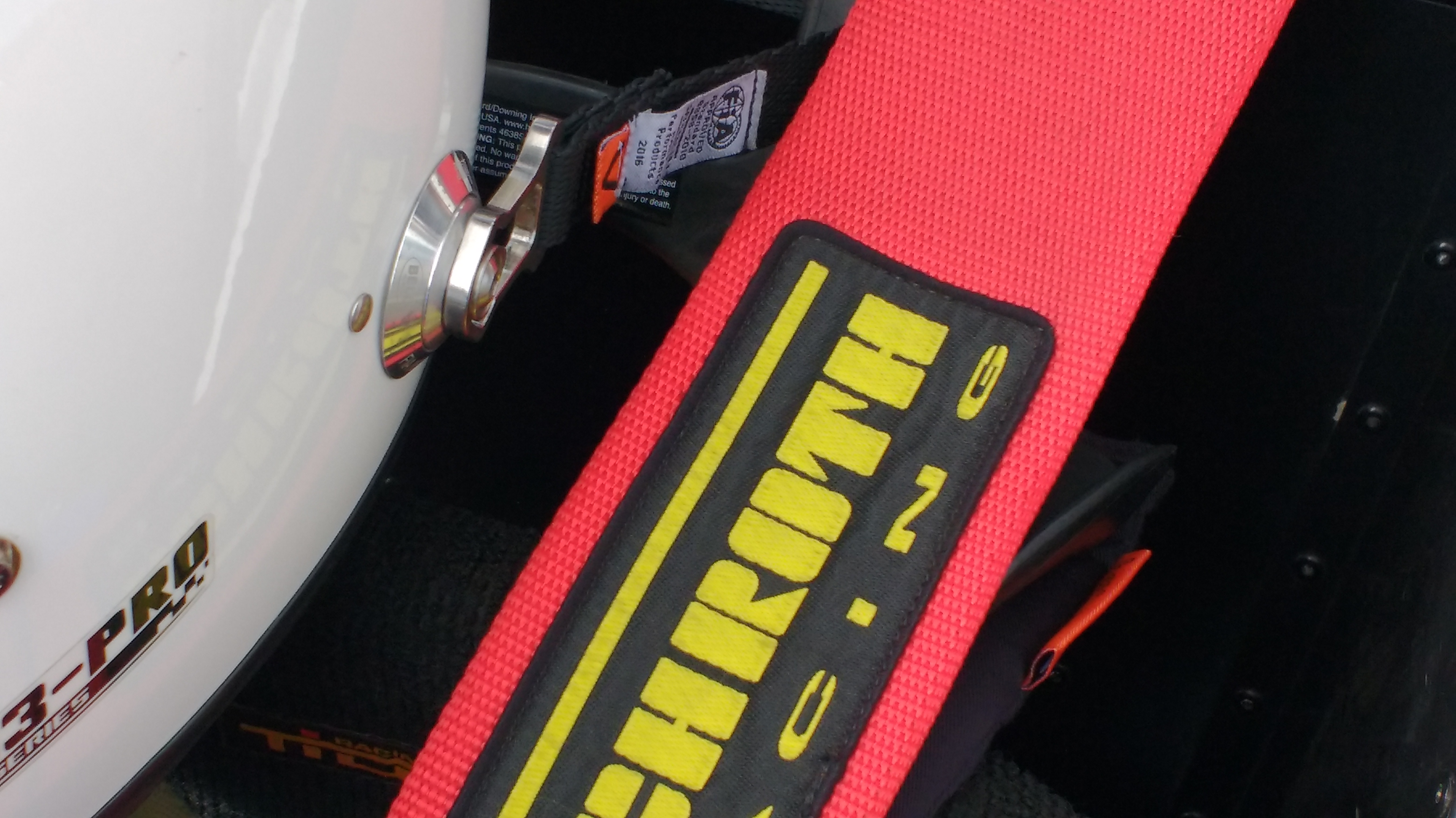

Re: [COMMANDE GROUPEE] HANS - Système Hans 3 - Fermeture 16/
Hey!
J'ai un gros doute sur la compatibilité de ce Hans avec des harnais 3 pouces: j'ai l'impression que les gorges sont prévues pour des harnais en 2 pouces. Du coup les brins ne sont pas positionné à plat sur les épaules.
C'est pareil chez vous? C'est grave docteur?

- Messages : 47140
Essai à Nogaro pas concluant. Les harnais ripent. Largeur et problème de position des attaches sur la barre.

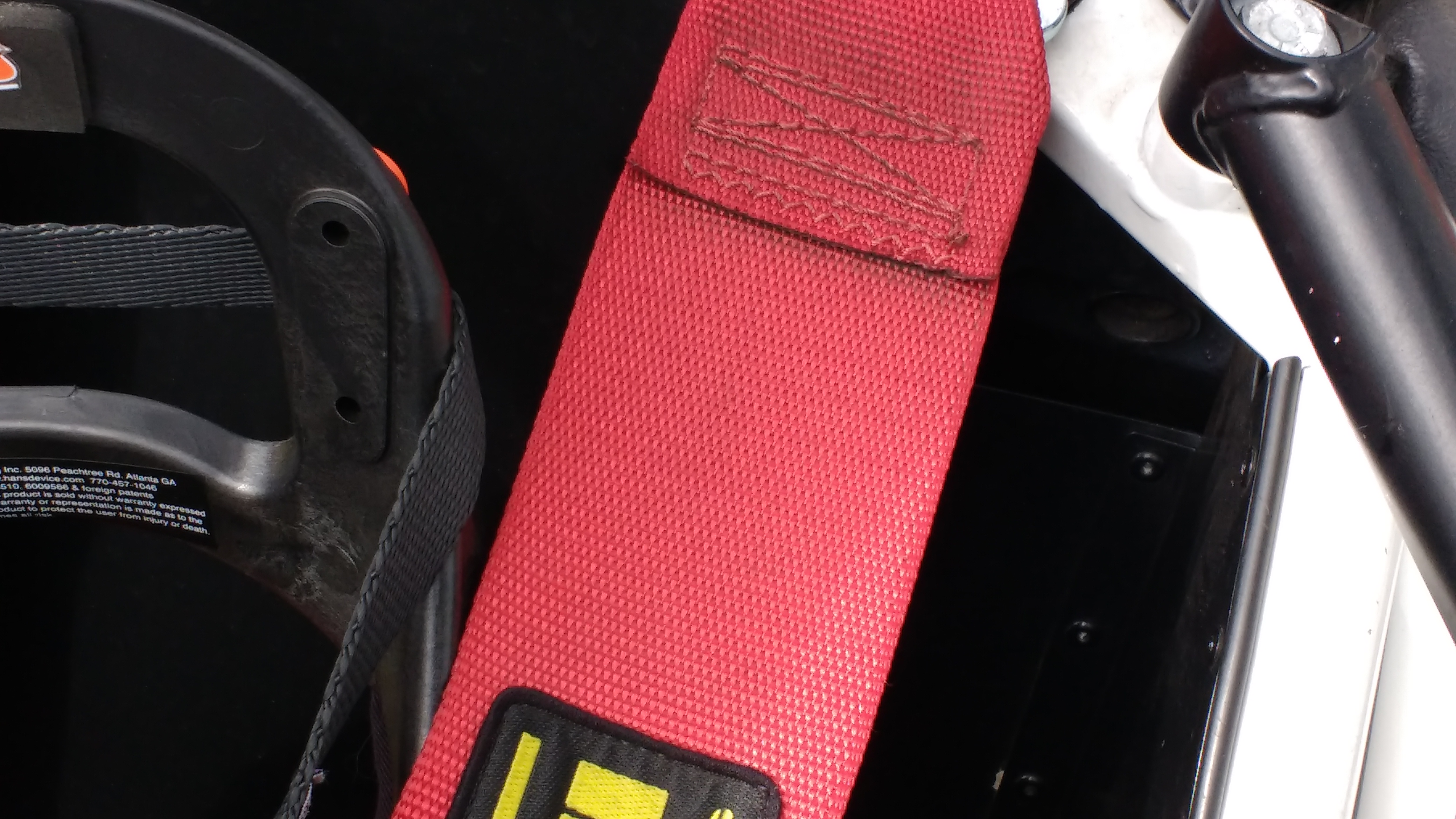

J'ai ceux là, je pense que c'est des 3 pouces, mais je vais vérifier : https://caterhamparts.co.uk/seatbelts-h ... h-kit.htmlVP. a écrit :Perso, j'ai pas le soucis supplémentaire d'écartement d'Alain puisque mes harnais sont enroulés autour de la barre.
C'est vraiment un problème de passage des brins dans les gorges du Hans.
Je n'ai pas beaucoup fouillé mais je n'ai pas trouvé de contre-indication sur l'utilisation de harnais 3 pouces... Par contre, je constate que les Hans "pas chers" ont tous cette puting de gorge qui fait chier et que les Hans haut de gamme à 1000 boules n'en ont pas.
Bruno, sur la Cat tu as des harnais de 3 pouces de large?
C'est vrai qu'ils ne passent pas exactement à l'intérieur des gorges du Hans mais comme je me trouve bien maintenu je ne m'en suis pas soucié. Je n'avais pas lu de contradiction ou de préconisation pour limiter la compatibilité à du 2 pouces...

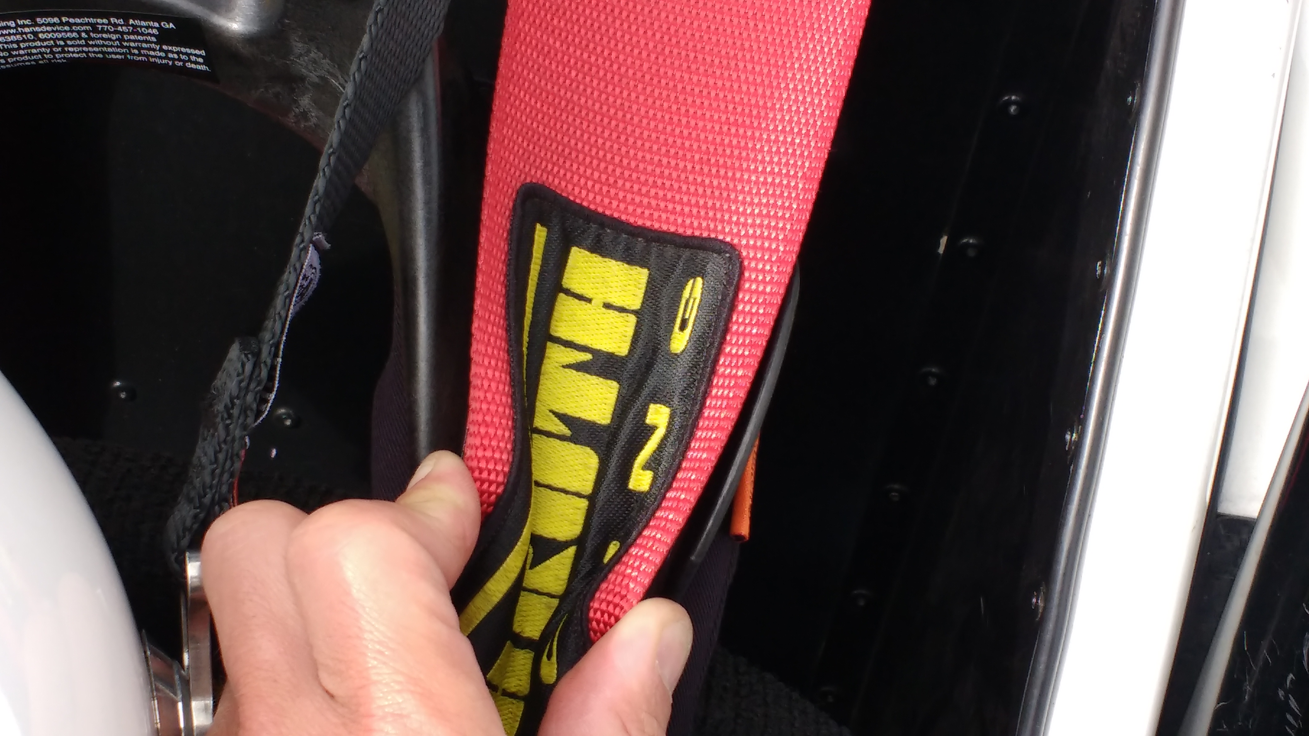

Je viens de vérifier, j'ai bien du 3 pouces...
Ça donne ça :
Soit exactement le problème évoqué par VP. Il faut un peu pincer la sangle du harnais pour passer dans la gorge du HANS...
Comme j'ai le sentiment d'être bien tenu, et que je n'ai lu aucune contre-indication, je vais tout laisser en l'état.
Ça donne ça :
- Messages : 4953
Merci d'avoir vérifié et illustré Bruno.
Perso, ça me plaît moyennement...
Faudra tout de même que je réessaie.
Je trouve pas ça top non plus...
- Messages : 47140
bah, si c'est bien stable et que le harnais ne glisse pas, why not ? vu que la structure en plastique rigide du Hans répartit l'effort en cas de choc, le fait qu'il ne soit pas bien à plat a moins d'importance. Pour autant qu'il ne glisse pas.
moi, le pb c'est surtout qu'il faudrait que je modifie les ancrages des harnais sur la barre.
