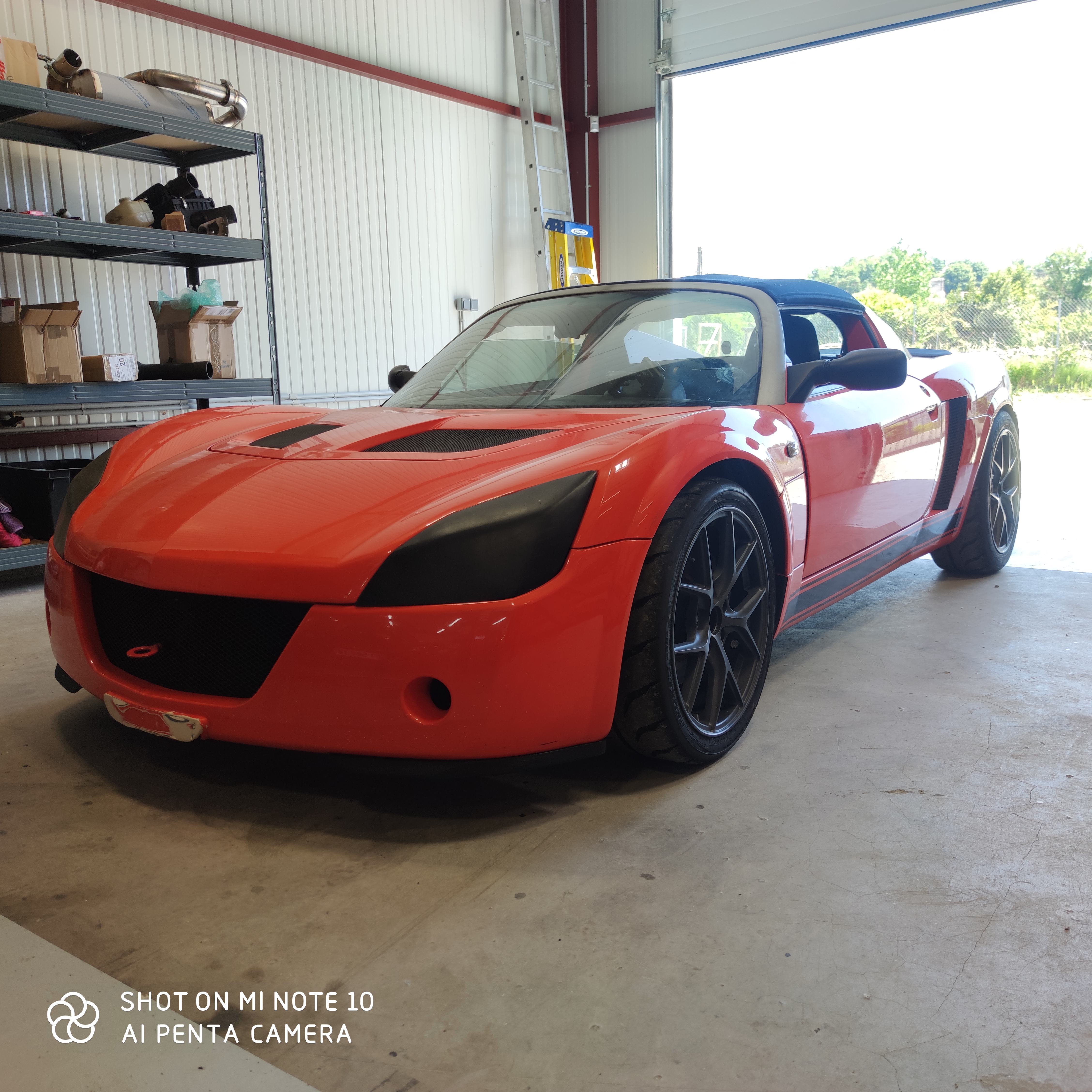

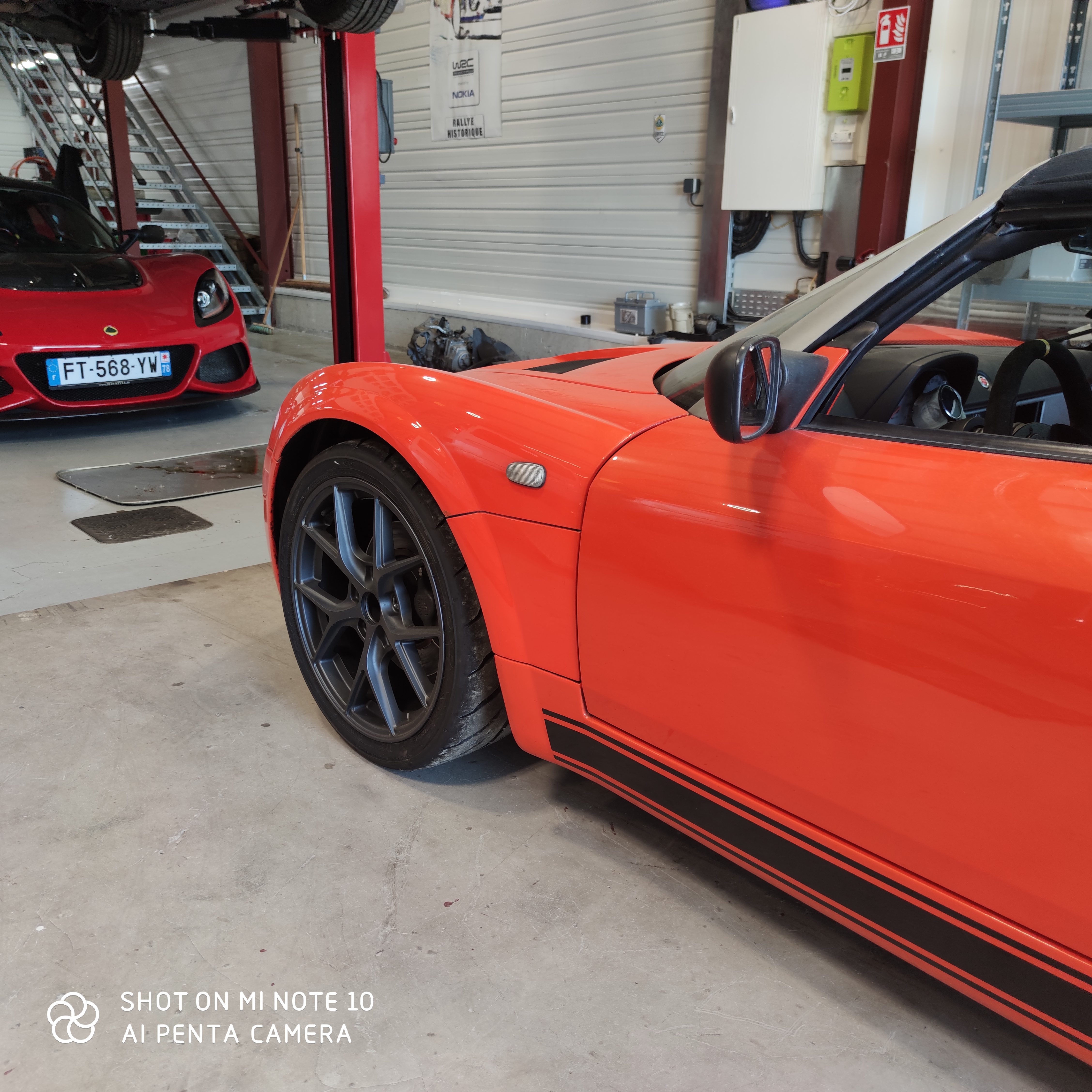

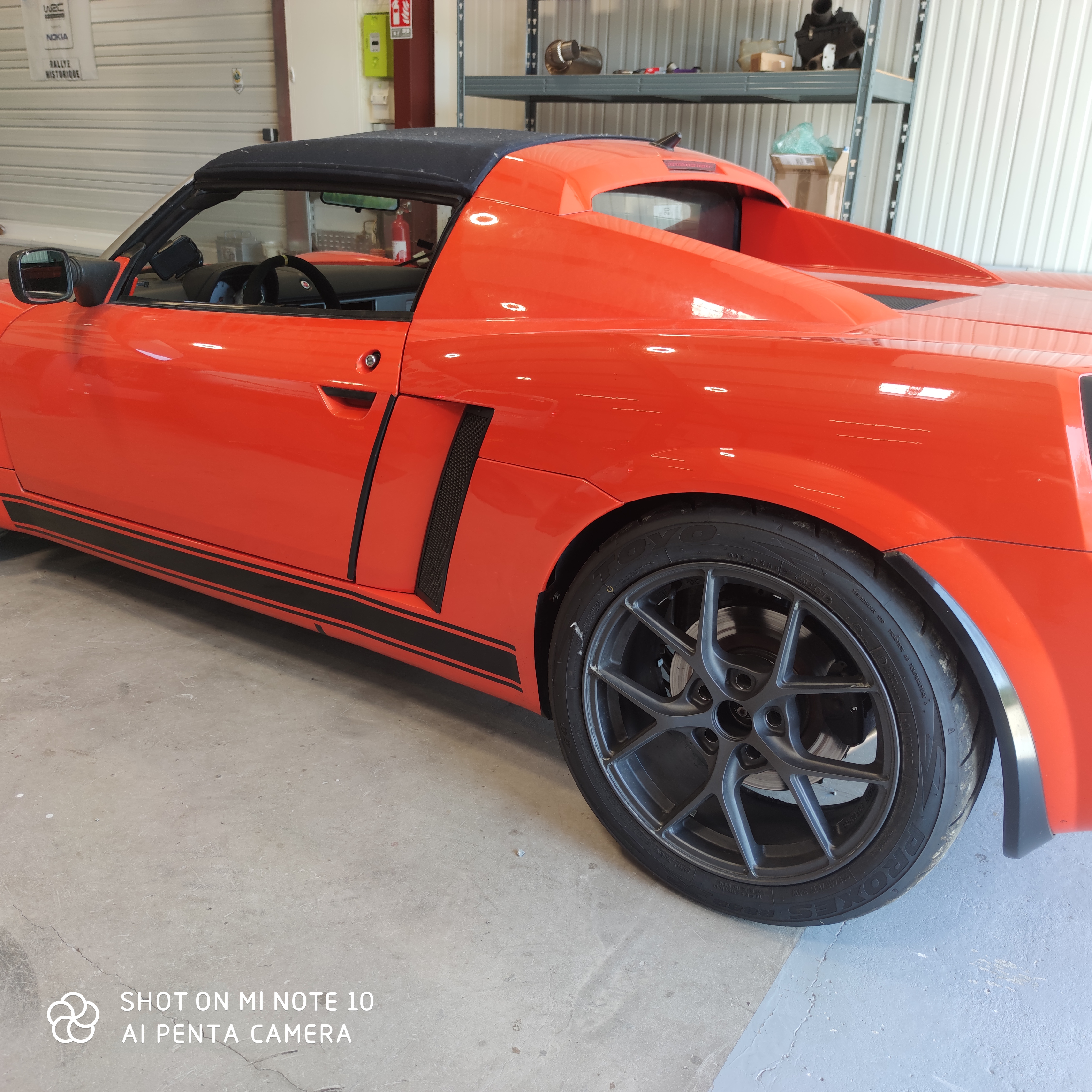

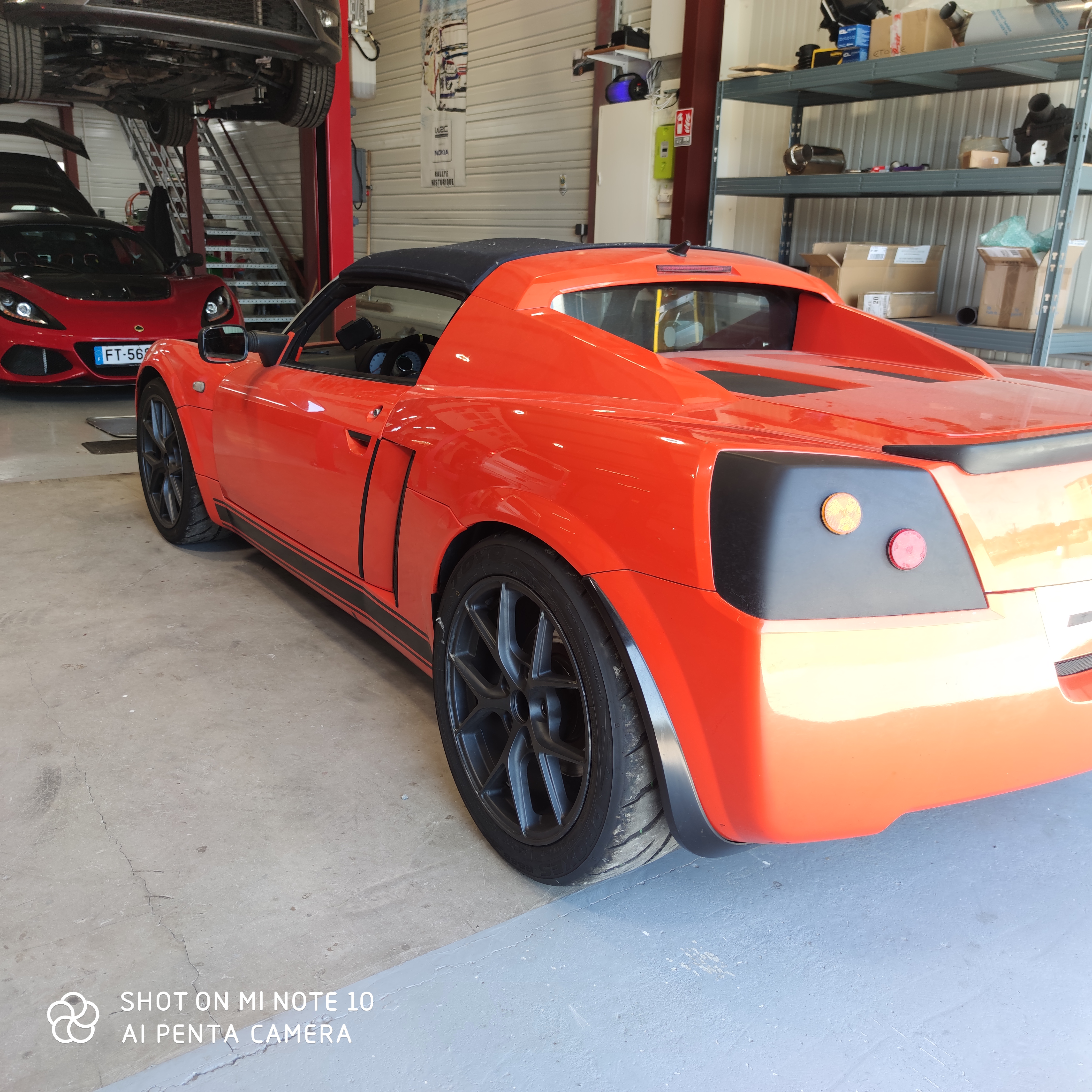

Messages : 62334
Re: Jantes Japan racing
teamauxthé a écrit :J'ai reçu les miennes :D :D :D :D
(non pas qu'une seul hien)
Elles m'intéressent ces jantes :D Vues, en photo, montées sur le Speedster de Nm76 chez Lilian :II:

Nm76
Messages : 434
Message par Nm76 »
Puff92 merci pour les photos :D :D
Message par Zitch »
Elles vont très bien sur le speedy ces jantes, je valide !
