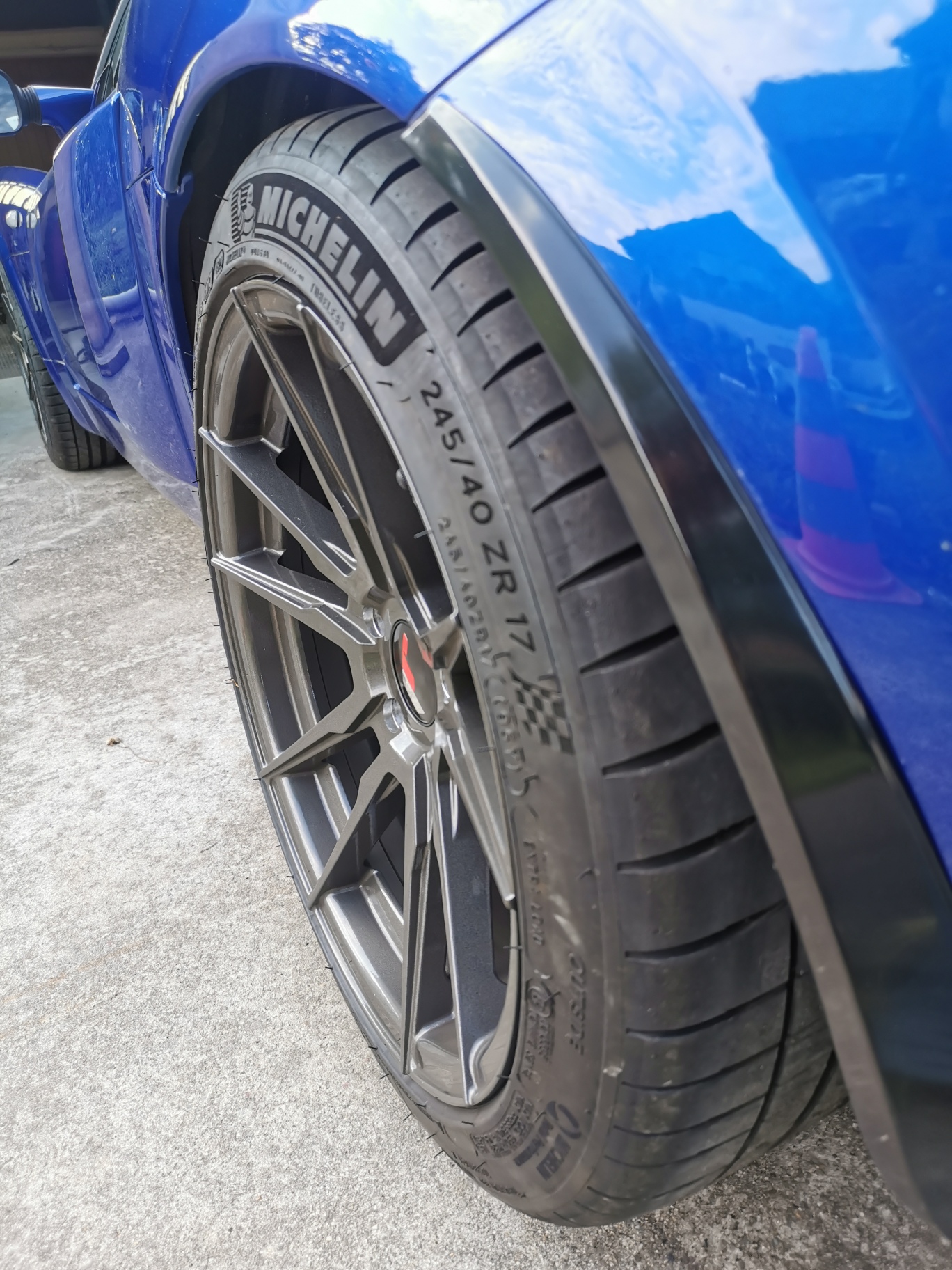

pour les jantes aucun critère de choix , c'était le seul modèle/couleur dispo avec seulement 4 semaines de délais ,
Re: mai 2021 , speedster turbo , dans le 74
C'est JR21 non ? Pas JR 29 ?
Quel ET derrière, sur les miennes j'ai du mettre un capuchon déporté sinon le.moyeu gênait.
