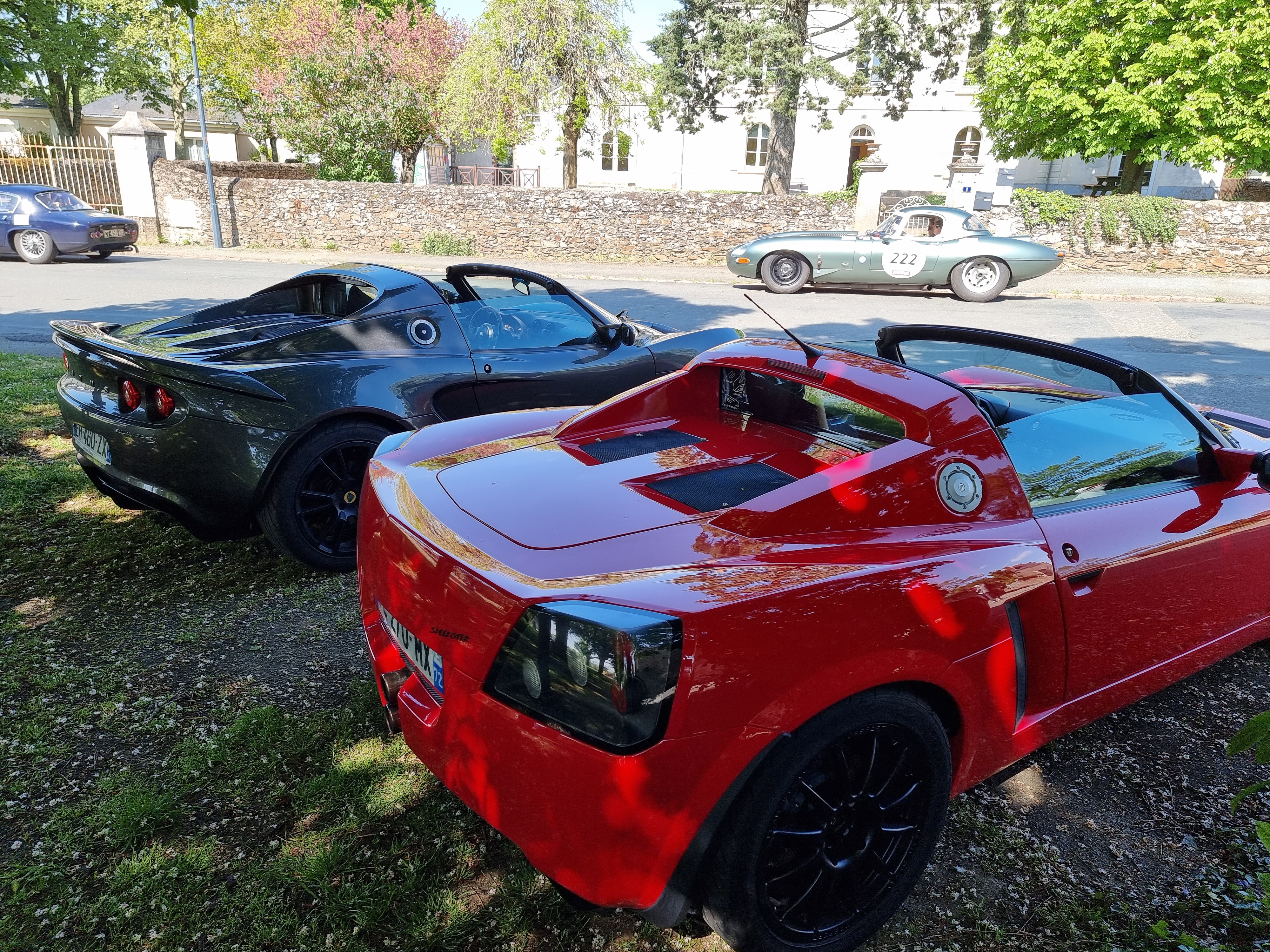

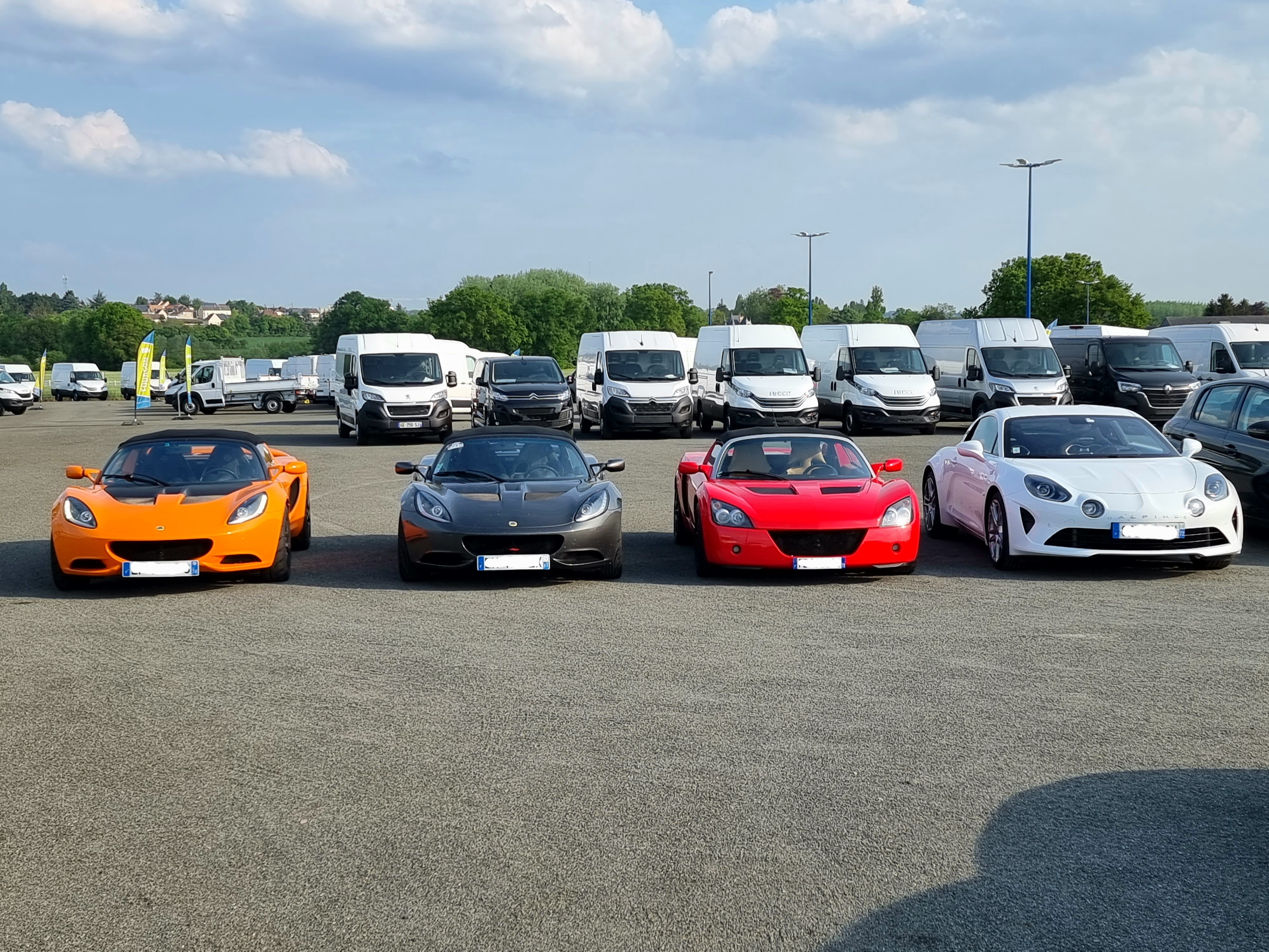

Mardi le Tour Auto passait par Le Mans j'y suis aller et c'était génial ! Avec un ami en Elise S3 220 nous avons fait l'étape jusqu'à la 1ère speciale en dessous de Angers.
Et j'ai été très surpris par l'engouement du Tour Auto, des centaines de personnes sur le bord des routes. C'était vraiment incroyable à faire, et je le referai sans hésiter quand ça repassera dans les environs du Mans.
Je vous conseille à tous !
Photo aujourd'hui sur le parking employé du boulot, pas mal de passionnés c'est cool
2 S3 220 mon Speedy et une Alpine

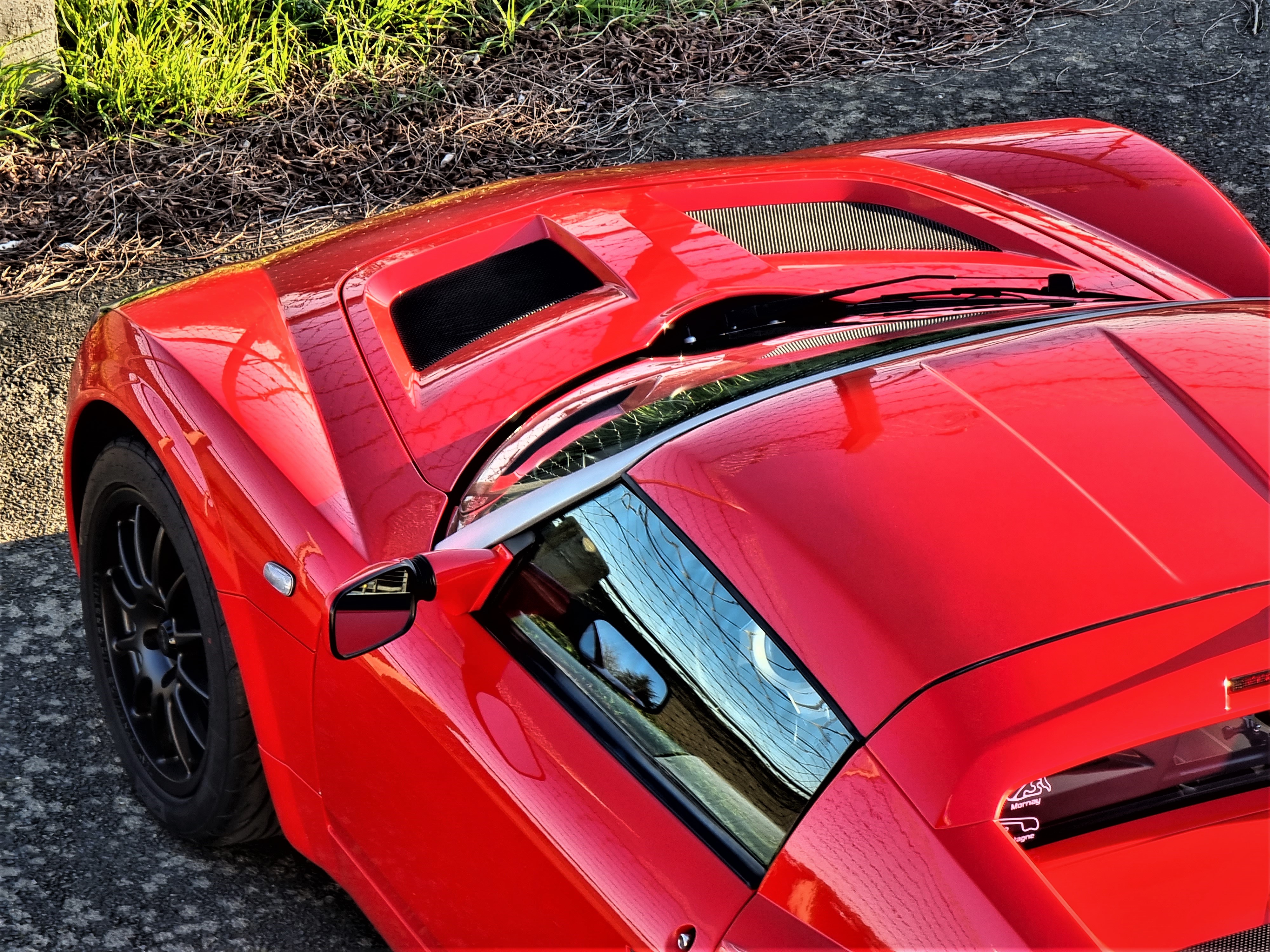

Petites news, pas grand chose sur la voiture, mis a part que j'ai reçu mon nouveau diffuseur de chez RA Emotion, posé et abimer directement le lendemain dans un bloc de béton
, mon carrossier a fini de travailler dessus aujourd'hui ! Repose ce week-end et les photos viendront ensuite ! En tout cas il est très sympa comme diffuseur.
Vous avez peut être remarqué, histoire d'harmoniser avec d'autres site comme mon youtube et d'autres, mon pseudo sera désormais AurelCars et non plus Aurel72

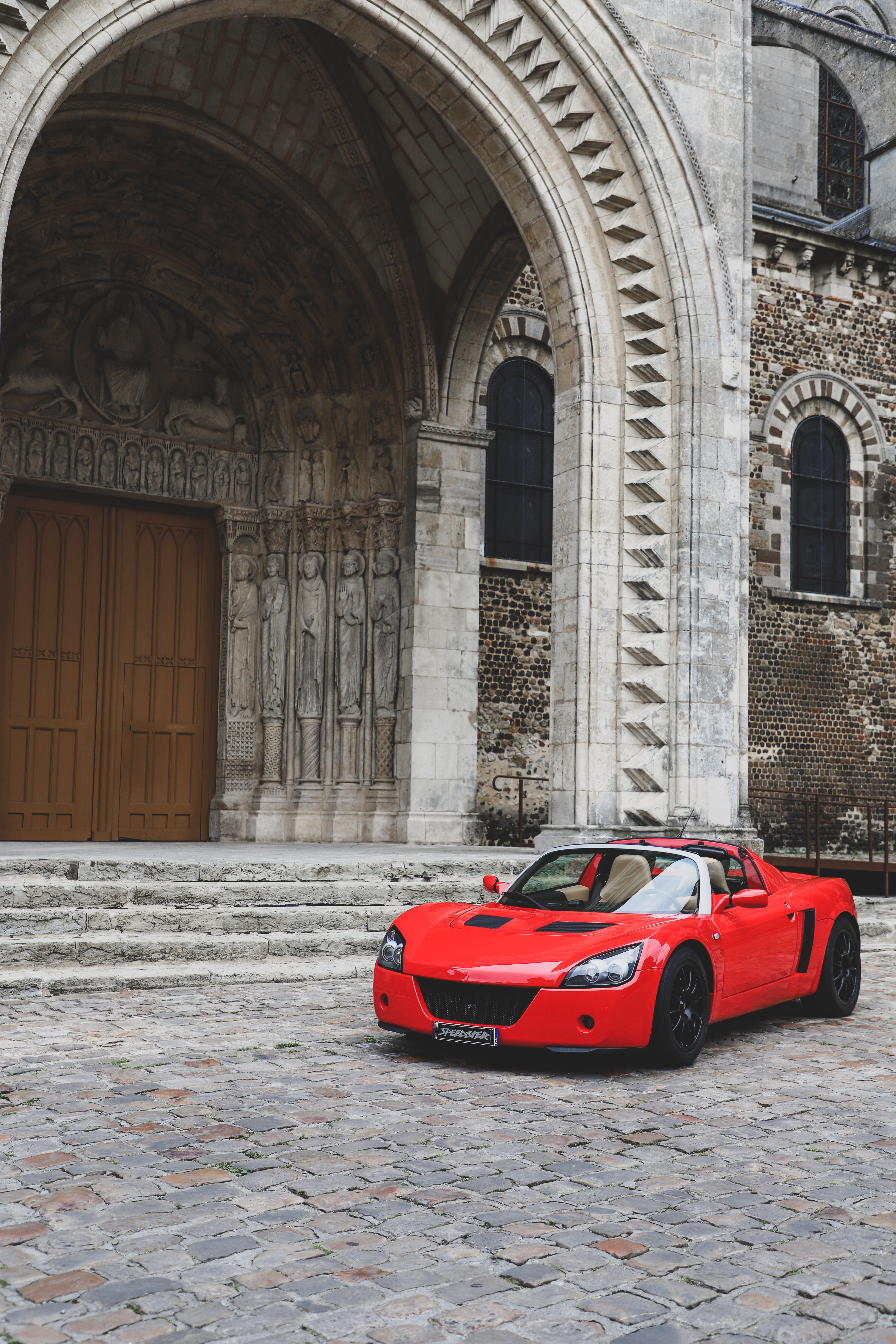

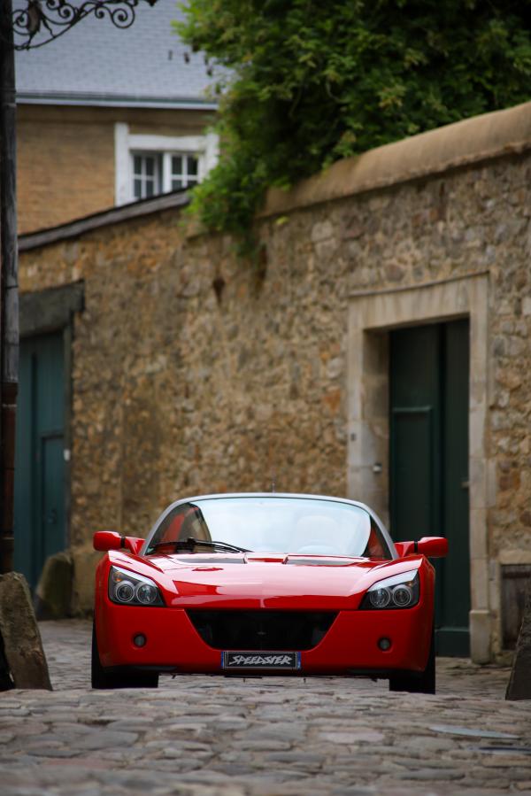

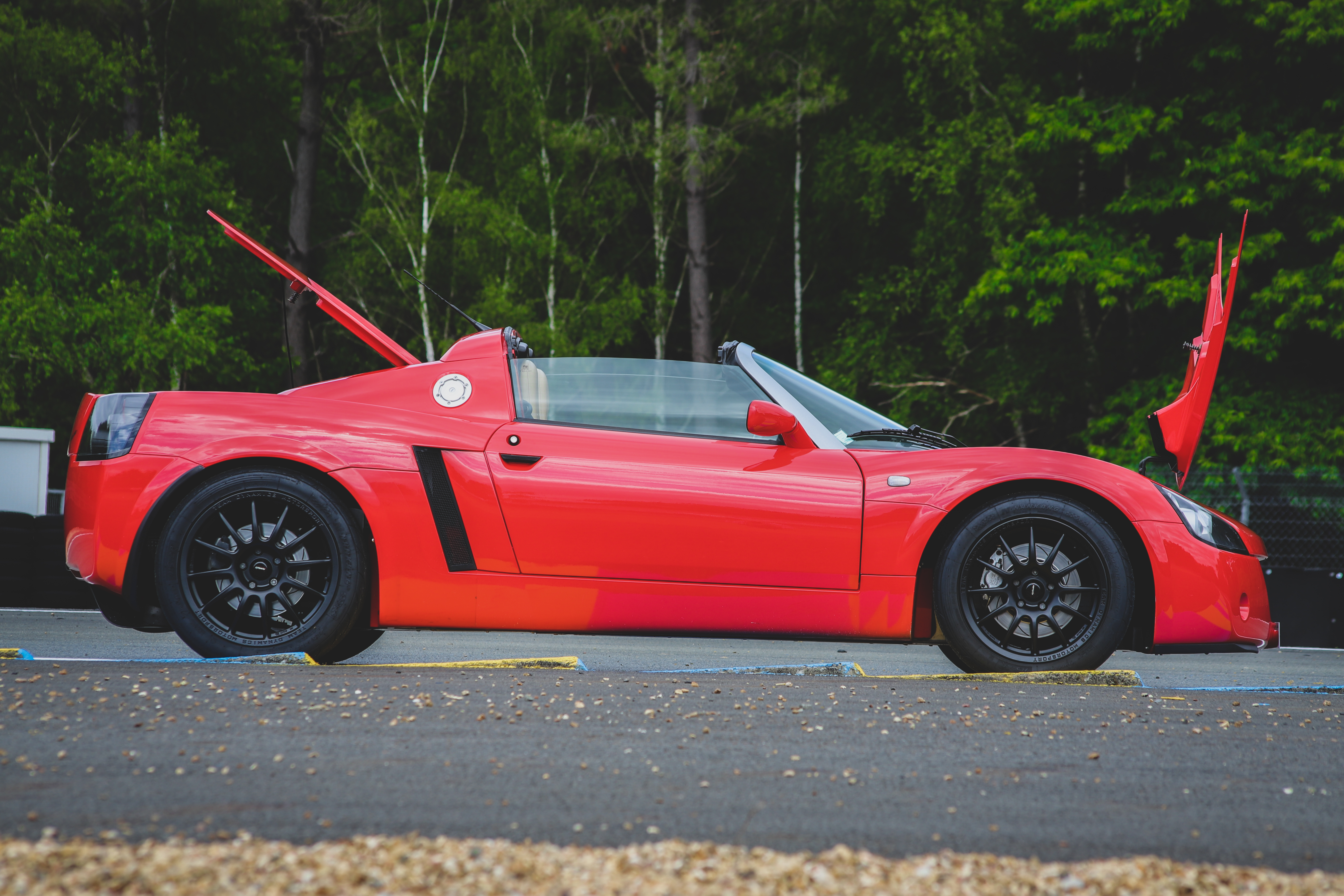

Sinon il y a quelques semaines j'ai pu effectué des photos avec un pro, merci a lui j'ai des photos de qualité ! En voici quelques une !

Shooting sympa : des pierres, des pavés et une porte en bois, que des valeurs sûres.
Curieux d'avoir quelques infos sur le déroulement d'un tel shooting (et éventuellement la partie éco en MP si tu préfères). C'est juste ta sélection perso de photos ou finalement ces 6 là c'est tout ?
On a revu quelques Speedy rouge à l'ISM et c'est vrai que c'est beau !

Ouaip les compositions sont sympa

Non j'ai une cinquantaine de photos environ, la c'est ma petite sélection pour vous. Pour la partie économique ça ma rien couter, c'est un jeune qui se lance tout juste dans la photographie auto par plaisir, il fait des shooting photos payant de chevaux par contre depuis des années. Donc pour démarrer il ne voulais rien, car j'était sa toute première voiture, cela nous as pris l'après midi le temps de trouver des endroits et faire les photos.
C'est vrai que ça claque !

Très belles photos pour un si joli rouge

il est bien beau ton rouge
