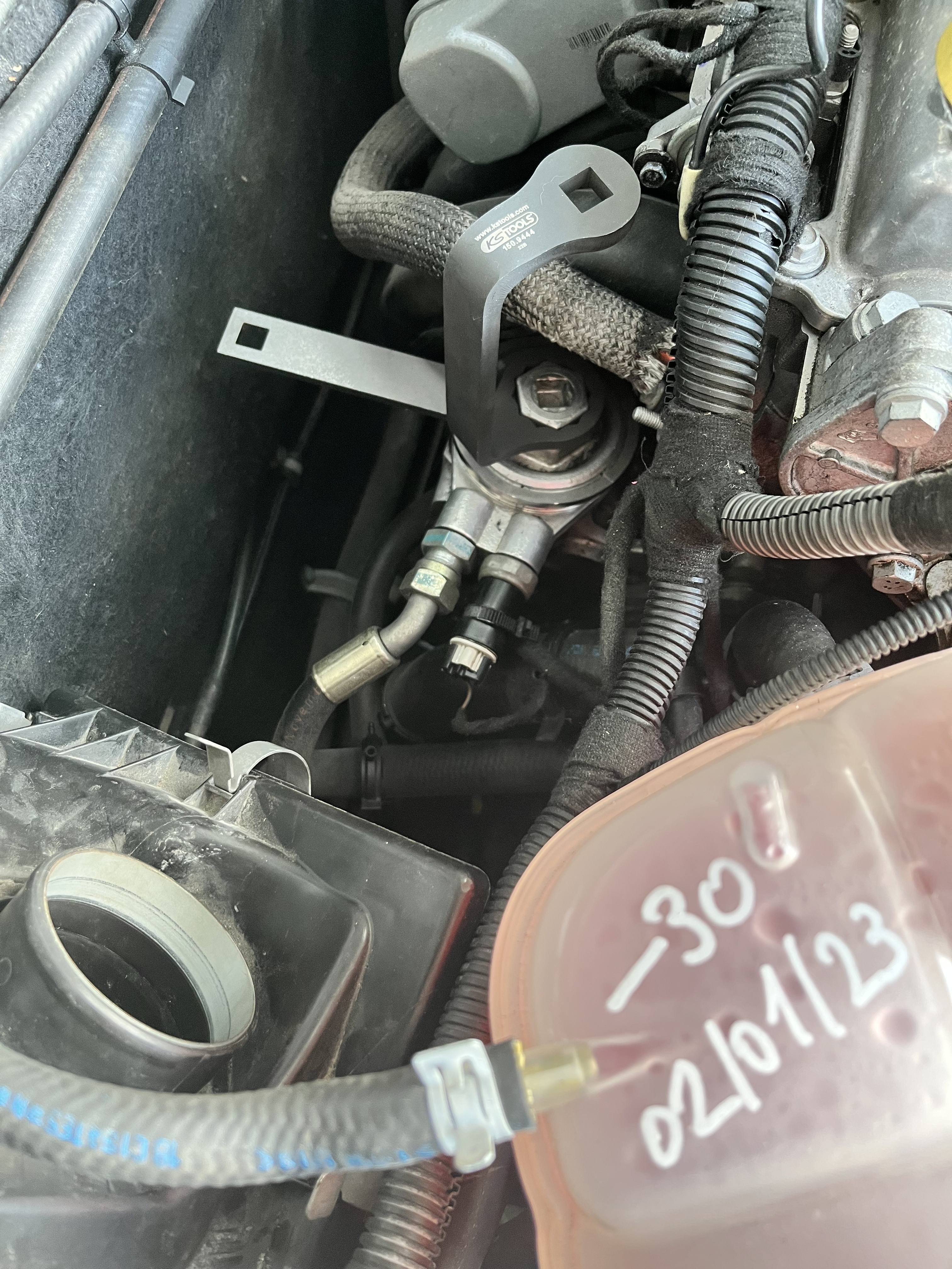

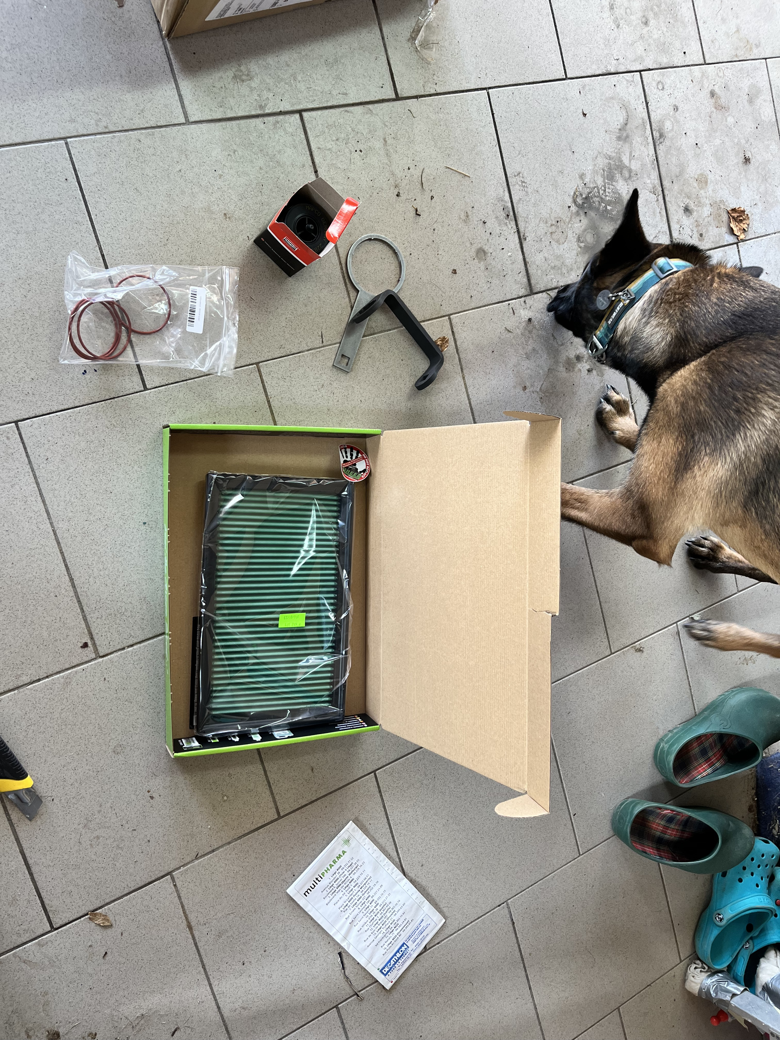

J’ai tout recu et je me suis lancé. Je suis jamais fier quand il s’agit d’un moteur…
J’ai fait de la place pour travailler.
Si quelqu’un se demandait si les colliers de serrage du tube d’admission était ferro-magnétique, alors oui, ils le sont. C’est bien pratique d’ailleurs sur le fond plat en aluminium…
Je vous passe le filtre à air, avec le tube d’admission mis de côté et en passant par le passage de roue pour les deux clips du fond (même pas besoin de démonter complètement le passage), c’est facile. J’en ai profité pour refixer la boite à air, la fixation externe ayant rompu sous la corrosion (deux serres-câbles).
On sert les fesses (en appliquant le conseil de fredo)… et ca passe nickel. Pour info, la clef pour maintenir la plaque vient de chez Delage (faut prévoir une Dremel et des limes à métaux pour terminer l’usinage) et la clef pour le couvercle vient d’amazon (de même qu’un filtre à huile de réserve).

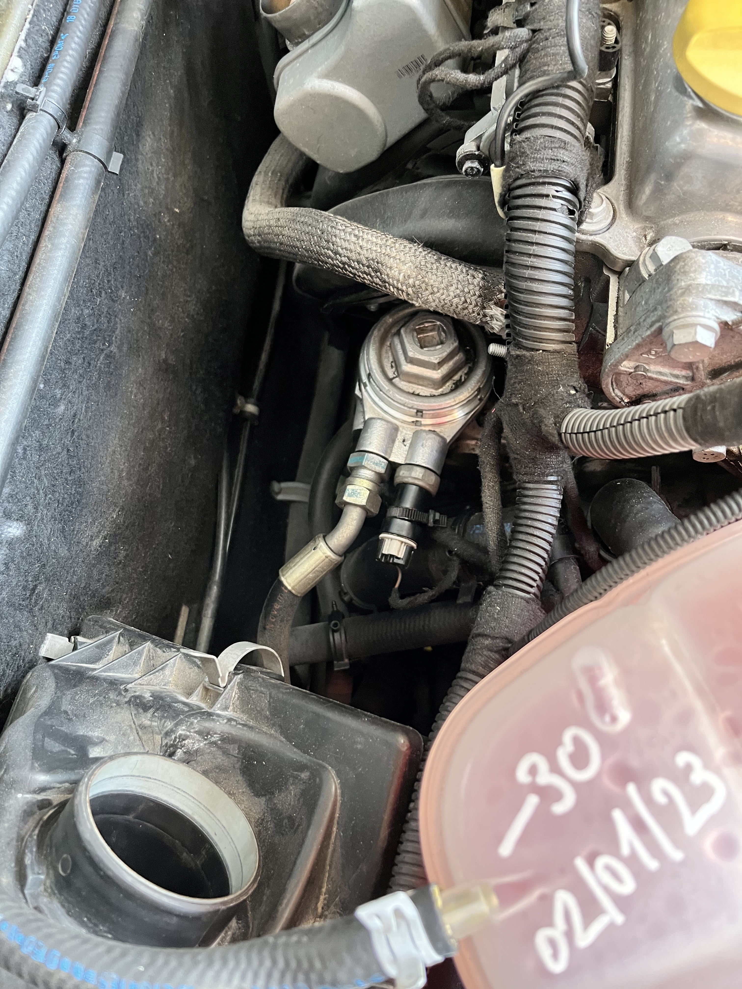

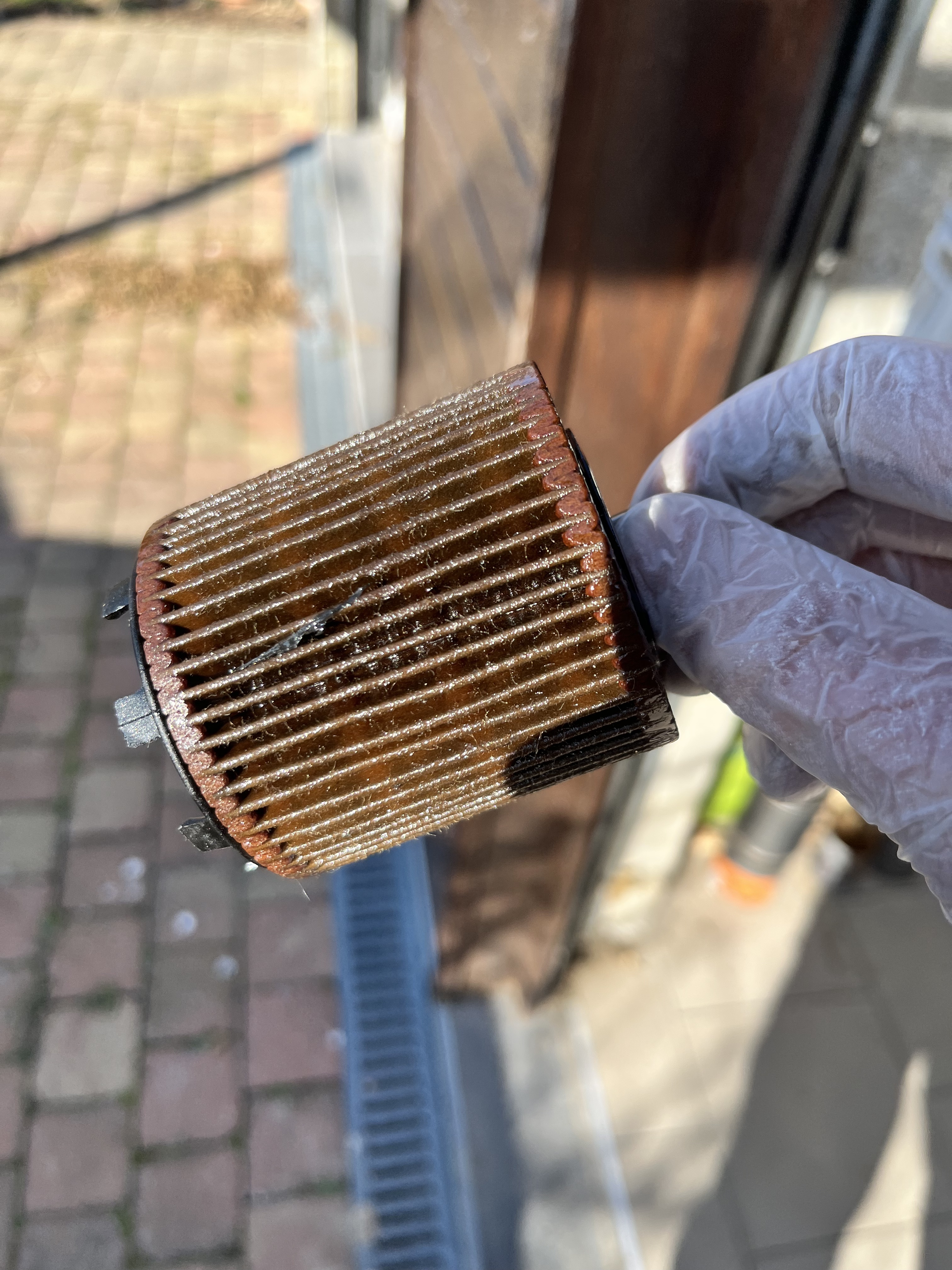

Vous trouvez que ce filtre à une gueule à avoir été posé il y a moins d’un mois, après vidange et moins de 100 km vous? Moi pas…
Du coup, le nouveau filtre à huile prend sa place.
Le vieux joint était en bon état mais a perdu toute souplesse. Le nouveau joint vient de chez 123roulement (65 mm diamètre inter, 3mm épaisseur, caoutchouc siliconé), merci Fredo pour ton conseil sur un autre poste.
J’ai tout nettoyé, serré à 28 nm (ma clé dynamométrique ne va pas en dessous), remis en place l’admission,

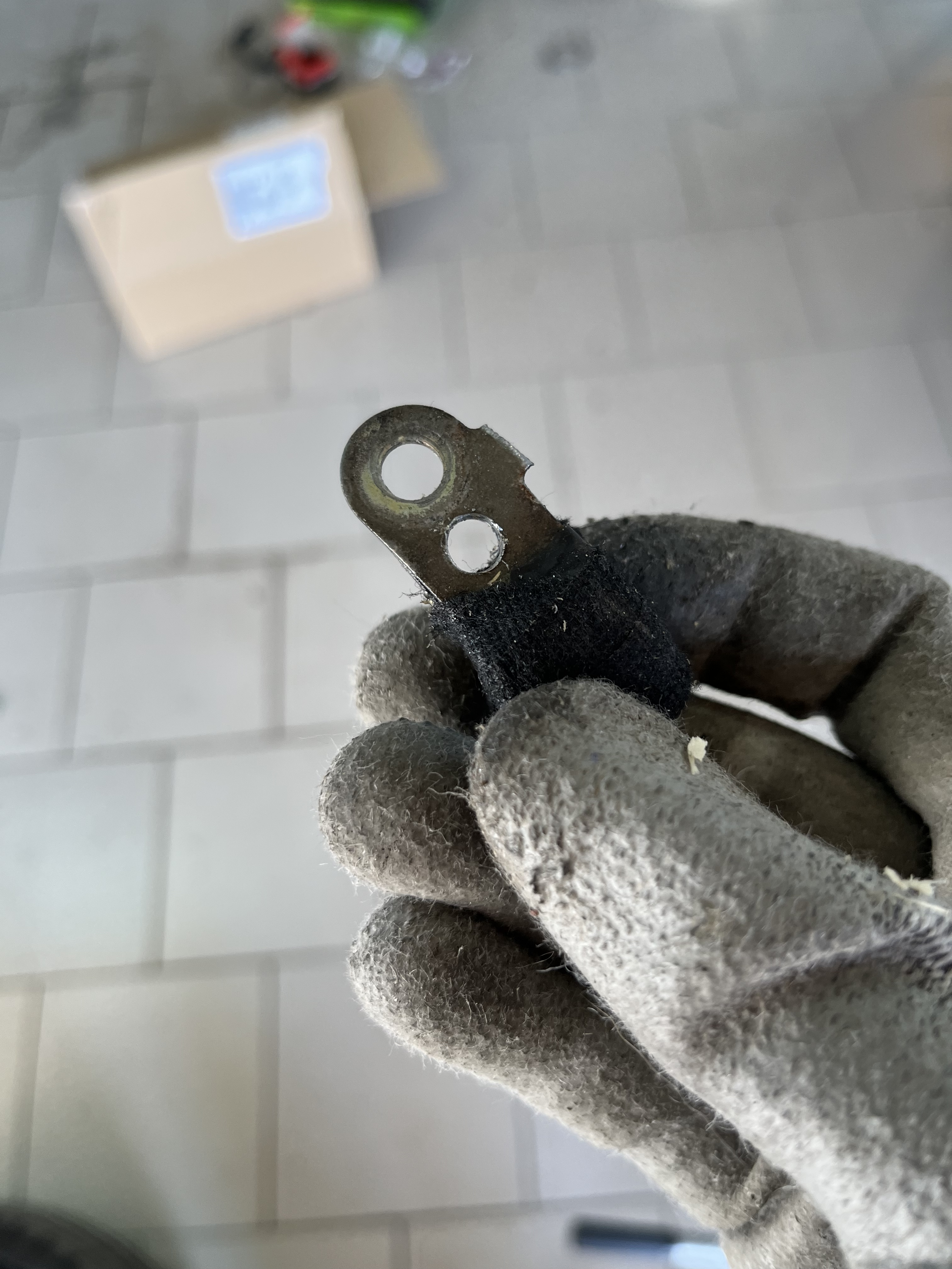

L’attache cable de frein a été raccourci au passage.
Je viens d’aller fair une ballade, y a plus de fuite visible sur le tour. Je passerai un mouchoir autour quand le moteur sera froid, mais a priori, c’est réglé.
Edit : plus rien

C'est toujours inquiétant ces histoires de joints sur ce circuit.
- Messages : 33450
Re: Nouveau membre - speedster atmo 3092
je connaissais pas ces clefs "déportées"
Perso, je ne connaissais pas non plus, c’est en regardant dans le TIS que j ai eu la référence.
Certains y arrivent sans, cela dépendrait de la position de la durite au-dessus et de l outillage déjà à disposition.
- Messages : 9595
Original, je n'avais jamais vu cette config de mémoire. Ya de l'idée !
