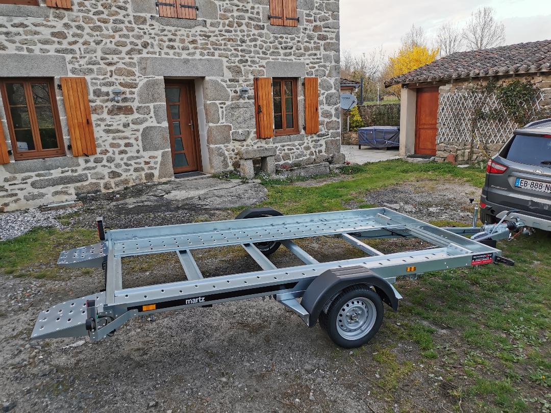

Re: Limouzi en pleine réflexion ...
Utile
Y a pas de moteur !
- Messages : 11389
Pratique!

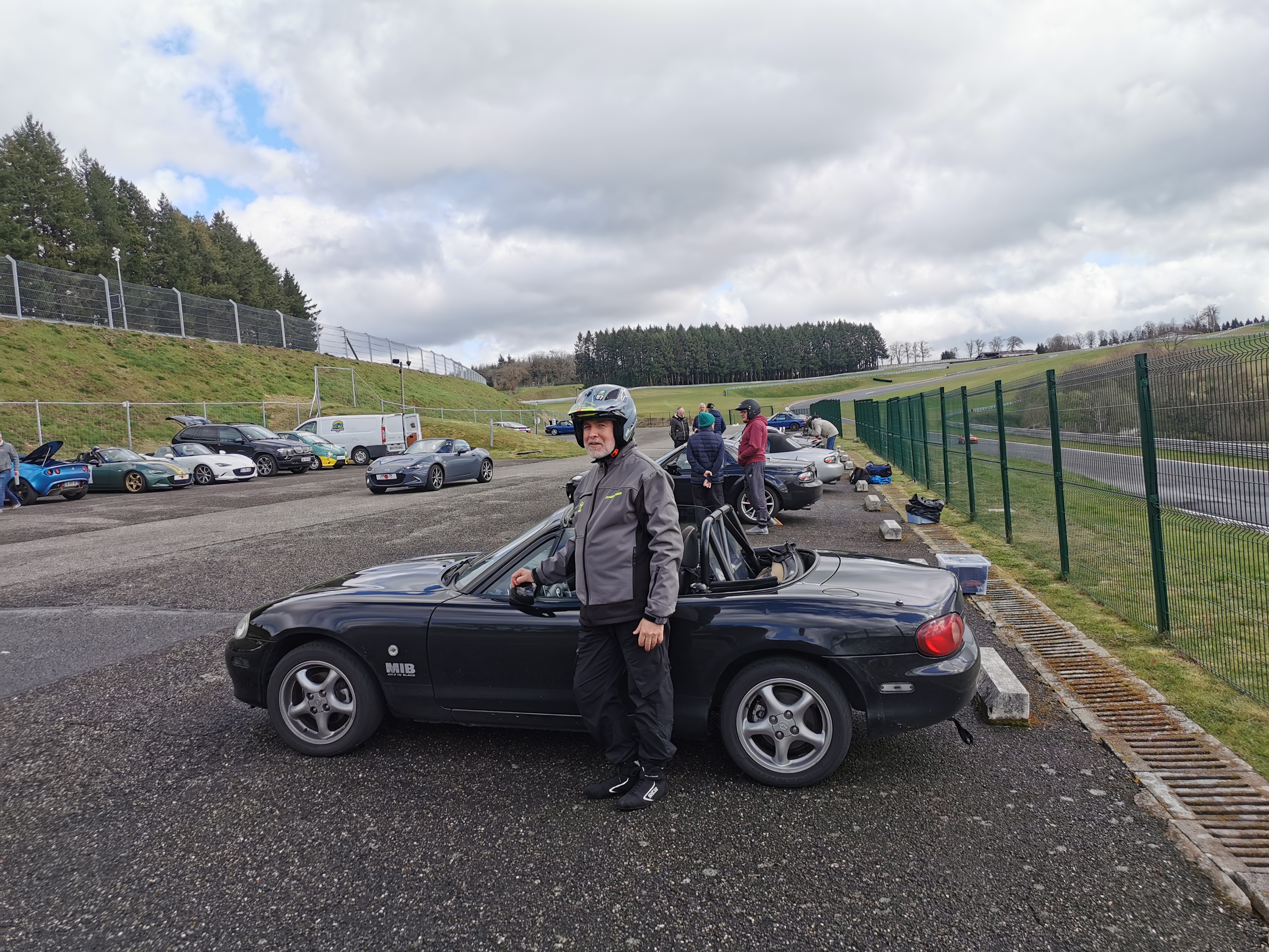

J'ai donc tourné au Mas du Clos lundi avec la Mx5, mais étant donné qu'il a plut jusqu'à 15h00, la petite NB c'était pas si mal
