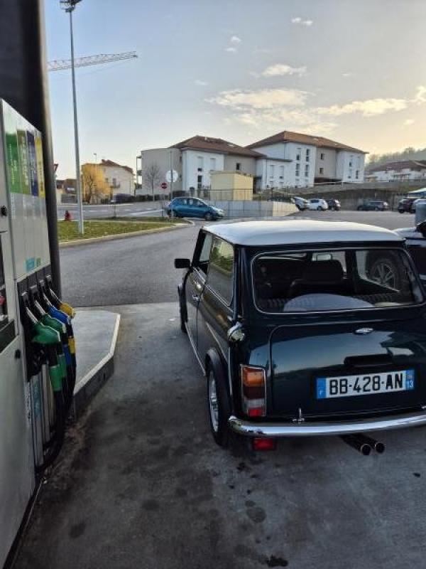

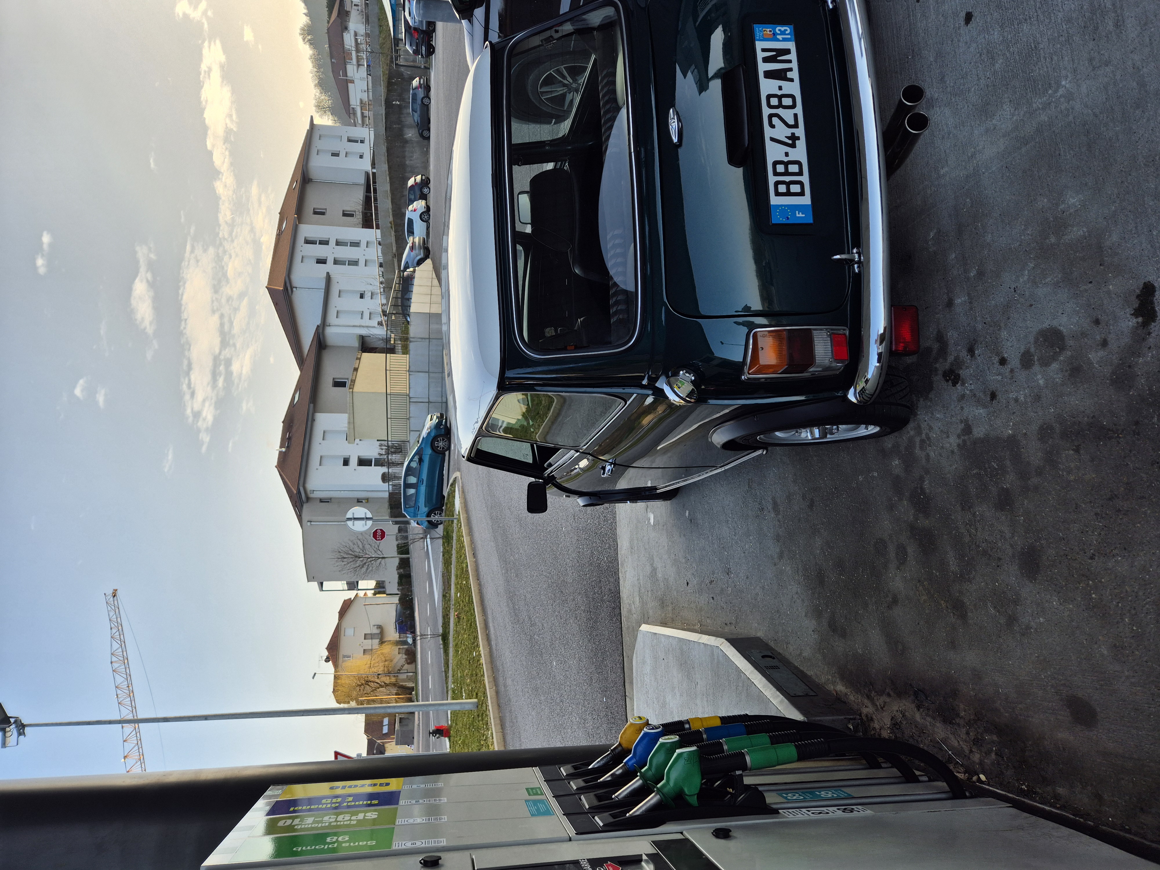

Ca y est, j'avoue que je suis fier! Elle tourne au top (mais améliorable encore), premiers vrais tours de roues hier!
Quel bonheur et quelle nostalgie de re rouler cette caisse! Lundi 15h je suis chez le spécialiste pour tous les trains roulant (parce qu'elle roule un peu en crabe quand même avec mon réglage à la va vite
Déjà un très gros succès à la station et sur la route avec des pouces levés et des questions en veux-tu en voilà.
Reste à poser les bandes du capot et les liserets sur les côtés. Un projet terminé de plus!
Bon la photo a pas envie de se mettre droite!

Bientot les gens bourés qui prennent des photos debout sur le toit de ta caisse / Les pieds sur les ailes. Trop hateFadadu13 a écrit : Déjà un très gros succès à la station et sur la route avec des pouces levés et des questions en veux-tu en voilà.
Encore bravo pour ce projet terminé. Sacré chantier, on a adoré la fluidité des histoires de déculassags et réglages distrib.
Félicitations! Perso, la mécanique m'a écœuré avec le temps donc je tout à fait admiratif.

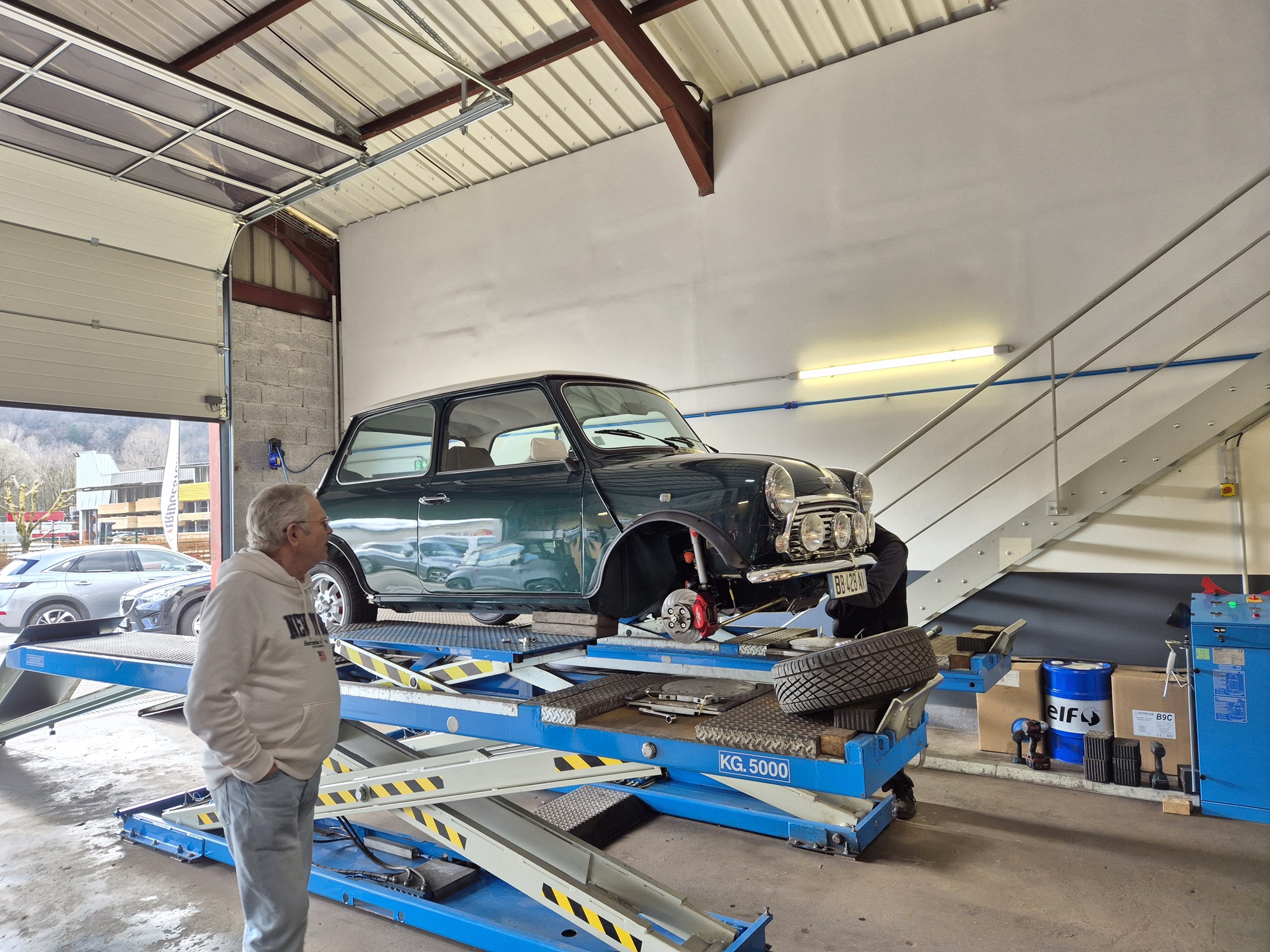

Bonjour à tous!
Tout d'abord un grand merci pour les compliments et à Senior pour avoir remis la photo droite

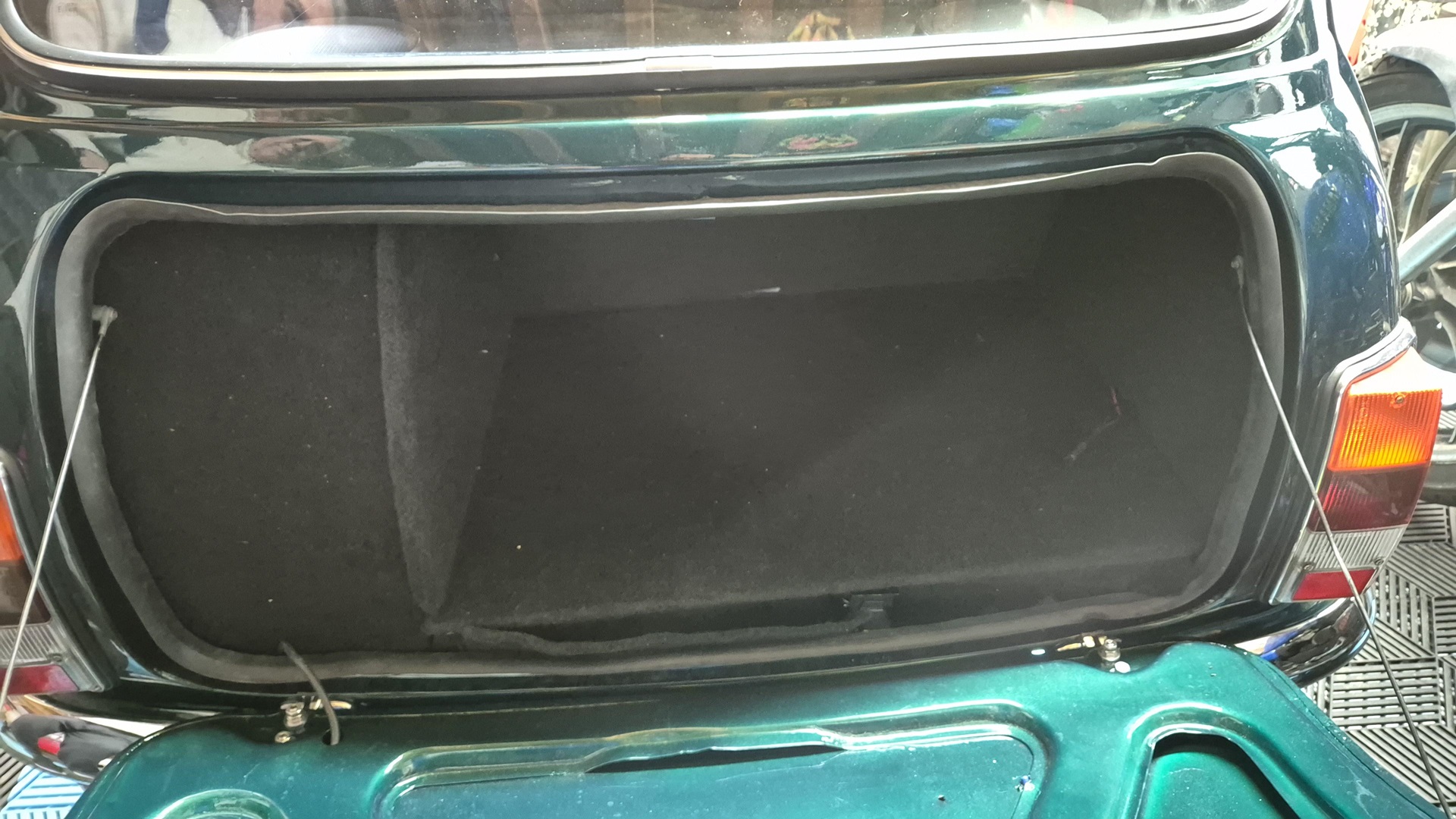

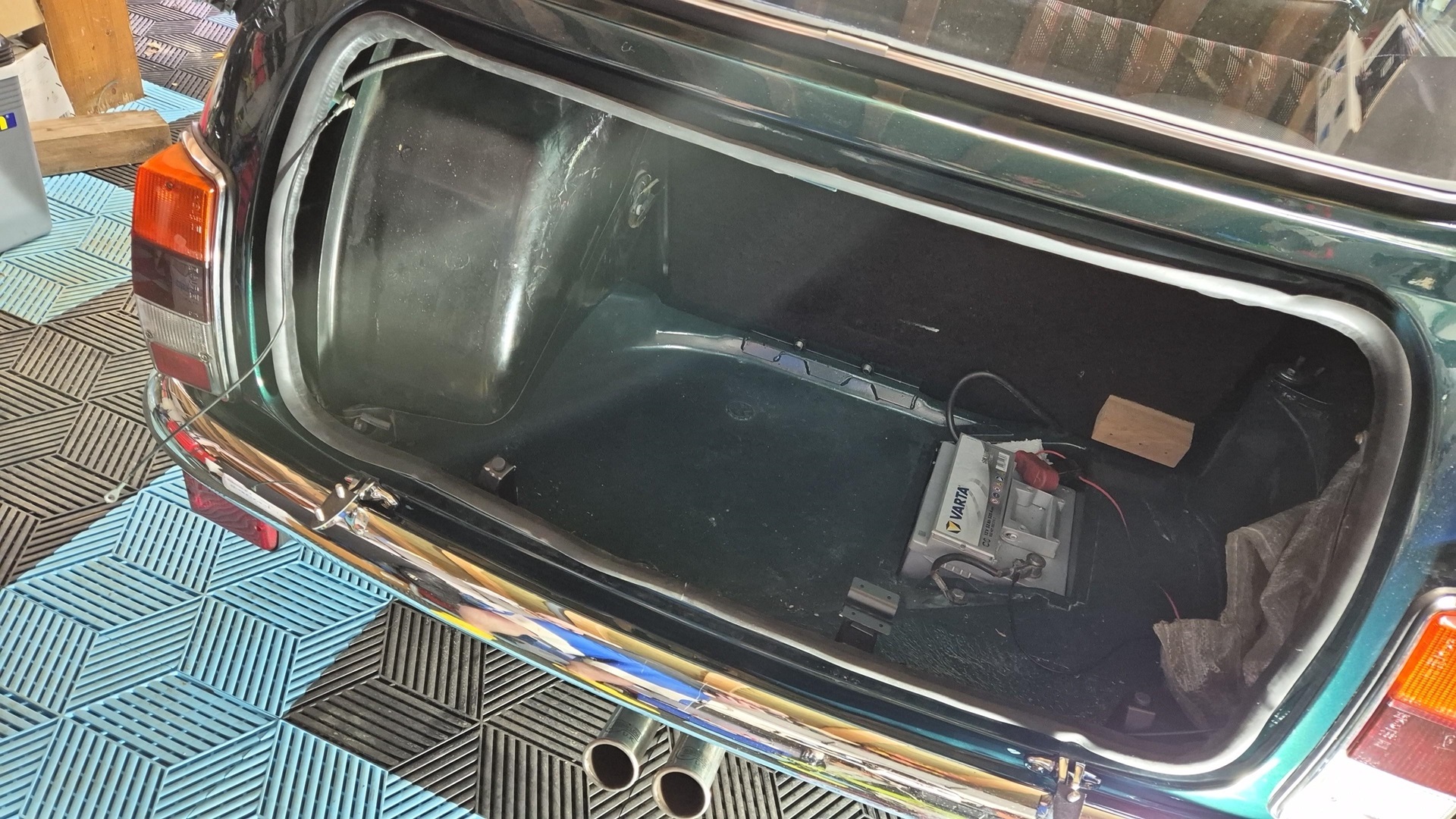

Puisqu'elle roule enfin, nous avons entamé les finitions, il manque encore bandes et liserets, mais le coffre est terminé
Avant
Après
Puis comme elle roule, elle est enfin aller aux trains roulant!
Je recommande vivement Annecy Pneus Performance à Epagny pour ceux qui sont dans la région, l'équipe est top et très pro. réglage intégral avant et arrière, une biellette de direction légèrement voilée (pas changée) mais rien de grave, j'y retourne dans 1000 bornes le temps que les sphères se tassent et que la caisse prennent la bonne hauteur (ambiance 4x4 en ce moment).
Super content d'enfin refaire rouler cette caisse de nostalgie pour moi!
Et pour rester sur la lancée Mini et ses pannes, en remontant à la maison depuis le shop, le câble compteur a décidé de se débrancher et les feux de croisement de ne plus fonctionner
Le câble c'est réglé, les feux je regarde ce week-end
A plus pour de nouvelles aventures!
