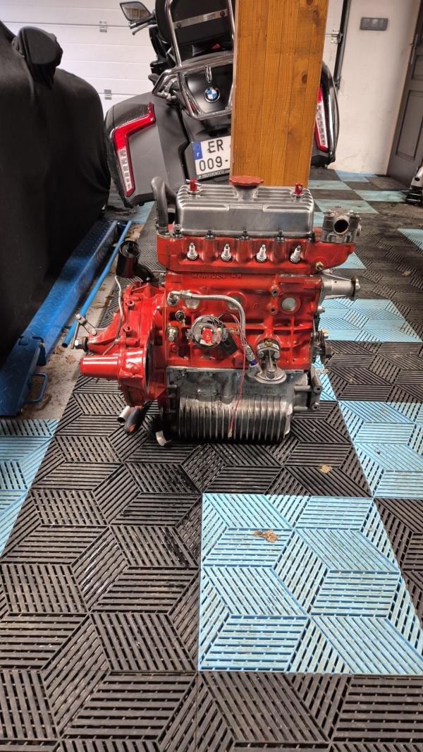

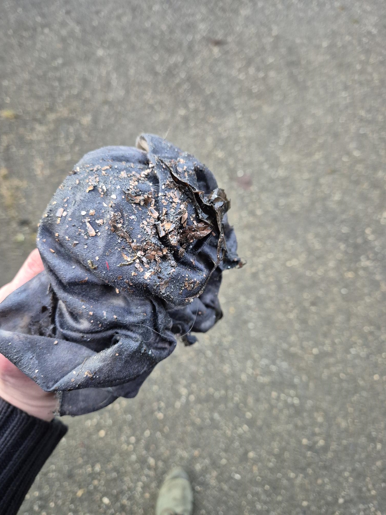

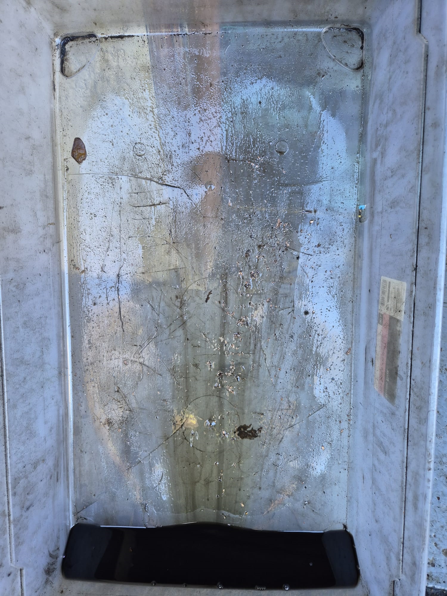

Bonjour à tous!
Pour les nouvelles, bloc terminé, je pense le remettre dans la caisse ce week-end.
Au programme des réjouissances, ouverture complète de tous les circuits d'huile et nettoyage. Metrologie complète du bloc avec contrôle de TOUS les jeux + recalage distribution. Nettoyage complet de toutes les parties (boite + culasse + bloc).
L'histoire et le résultat montreront que j'ai bien fait de me chauffer.
Voici après nettoyage ce qu'il y avait dans le bac
Après nettoyage du bac...
Les petites particules en acier sont les restes de billes de sablage qui se sont baladés avec également des morceaux de paliers et de coussinets, les parties couleur cuivre sont les cales latérales de vilebrequin qui ont été usinées et déteriorées avec l'acumulation de chaleur.
Le bloc quasi prêt, il me manque le joint de carter de distri, j'étais persuadé d'en avoir un main non... 8€ de commande, 1.50€ de joint, 6.50€ de port...
J'ai pris mon temps mais au moins je suis sûr de moi.
Nota Bene : J'ai dû acheter l'outil pour les paliers d'arbre à came, sinon ils rentraient en travers et l'arbre à came n'avait aucun jeu / impossible à tourner à la main.
Pour la cause, la mini a 2 reniflards, un côté embrayage, l'autre côté distribution. Ces 2 reniflards ressemblent à des cheminées et n'ont pas été correctement nettoyés par la société de sablage. Ces 2 reniflards ont une sorte de filtre acier du côté de la cheminée qui était encore plein de billes de sablage. Nettoyage à l'essence sous pression, bac à ultrasons puis pression air comprimée et finalement passage à tabac desdites cheminée au maillet, j'ai effectivement encore sorti une tonne de merde. Faute partagée, ils ne l'ont pas fait mais j'aurais dû vérifier.
Bref j'espère que ce ne sera plus qu'un mauvais souvenir.
A bientôt pour de nouvelles aventures!

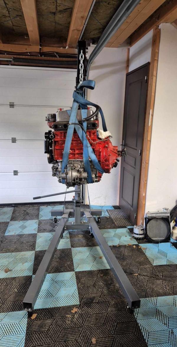

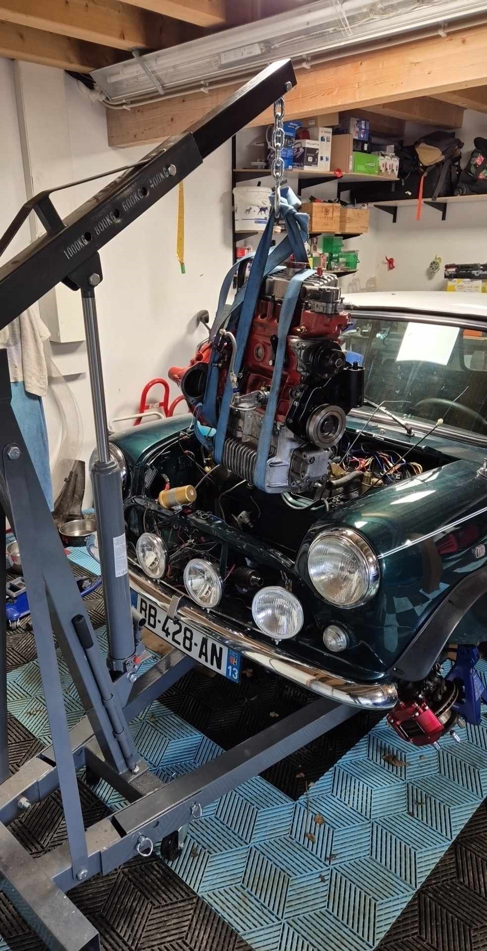

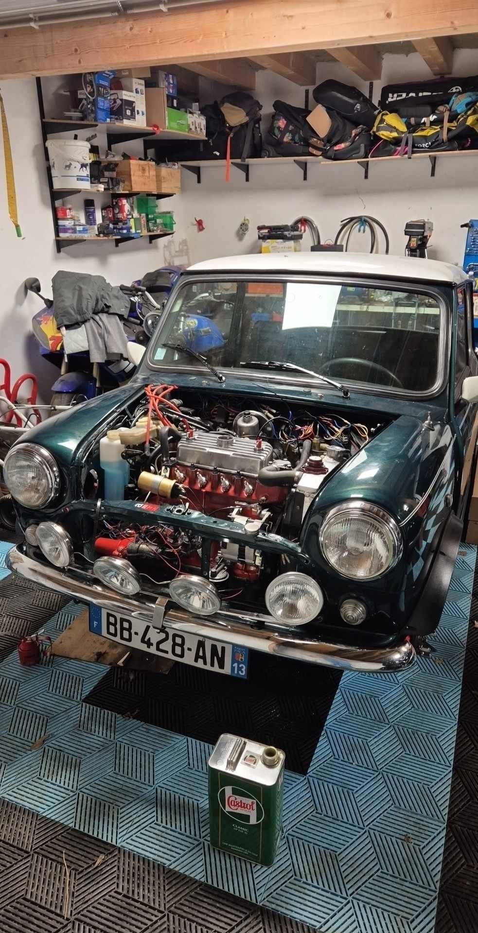

Bonjour à tous!
Suite de l'épisode remontage!
Je voulais impérativement remettre le bloc dans la caisse ce week-end pour avancer ayant quasi tout terminé (puis j'aimerais terminer fin Janvier). C'était prêt jusqu'au moment où je me suis rendu compte que le reniflard de boîte était AUSSI plein de ces petites particules de sablage en acier... Heureusement je ne m'en suis pas rendu compte après... Donc cuve à ultrasons (inefficace au possible), compresseur, essence, chiffon... Bref reparti comme en 40.
Donc hier à 13h30 on en était là
Vers 13h32 on en est là
et hier soir à 20h on en est là
Je vous passe l'histoire du boulon de reniflard de boîte qui ne voulait pas prendre le pas, et qui, en retirant le reniflard, a décidé de se barrer dans la boite par l'orifice
Très honnêtement j'ai failli tout envoyer péter à ce moment là, HEUREUSEMENT que j'ai un endoscope avec un aimant qui peut se fixer à la caméra qui m'a permis de repérer boulon + rondelle sans devoir de nouveau sortir le bloc et de nouveau l'ouvrir!
Pour ceux ayant déjà fait l'exercice, il semble y avoir très peu de boulot entre 13h32 et 20h et pourtant...
- Remonter les silentbloc moteur (de loin le plus pénible là dessus!)
- Remonter l'échappement + pipe admission + carbu
- Connecter toutes les durites et câbles
- Remonter tout le système de refroidissement et chauffage
Reste à purger les freins, le système de refroidissement et contrôler la purge de l'embrayage (la course de mon plongeur m'a l'air un peu courte et ça pourrait être une des raisons de la mort des cales latérales de vilo en plus de la merde qui s'est baladée...). Reste également à remettre l'allumage proprement et mettre en route.
Hier soir j'ai fait le plein d'huile et mis en pression, j'ai 8 bars à froid, c'est plutôt bon signe et engageant.
La suite au prochaine épisode!
