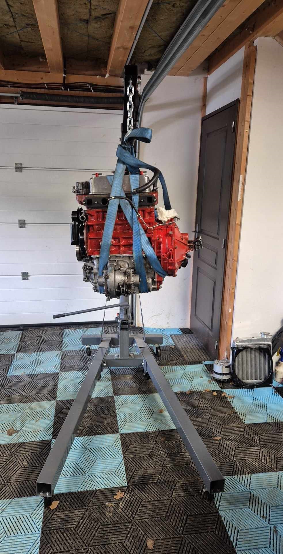

Fadadu13 a écrit : Donc hier à 13h30 on en était là
Question complètement hors sujet mais j'en profite en voyant ta photo ...
Ça tient la pression d'un cric ou de chandelles ces dalles en PVC ?
Et le nettoyage c'est autant la merde que je l'imagine ou pas ?

Je me posais les mêmes questions.
Et un cric roulant est il suffisamment libre lors du levage, sans blocage des roulettes par les petites rainures ou utilises tu un autre modèle ?

Steph. a écrit : Ça tient la pression d'un cric ou de chandelles ces dalles en PVC ?
oui
Steph. a écrit : Et le nettoyage c'est autant la merde que je l'imagine ou pas ?
plus que tu ne l'imagine :areuh:

Bonjour à tous,
Pour vos questions sur les dalles, c'est EXTREMEMENT simple à nettoyer, je suis juste feignant, c'est très simple à déclipser/reclipser si quelque chose passe dessous. Note importante, j'ai une dalle taillée en "diamant" dessous avec un puisard central si je veux nettoyer à grandes eaux ou au Karcher.
Pour les problématique de pression, les 360kg de la moto tous pleins fait posés sur la centrale ou la latérale TOUJOURS au même endroit n'ont pas marqué lesdites dalles.
Le cric rouleur / Chandelles / Porte moteur / Grue roulent tous très bien sur ce revêtement, je n'ai jamais eu de problème. Pour moi l'ENORME avantage est le revêtement, ça glisse extrêmement bien (sauf sous les pneus), par exemple le bloc de la mini (154kg) a été poussé jusqu'à la grue à une seule main presque sans effort.
Si vous ne voulez pas vous embéter, si vous cherchez une surface facile à nettoyer, facile à déplacer des charges lourdes et si vous voulez délimiter vos espaces c'est IDEAL! C'est juste un peu pénible pour les petits éléments (petits écrous, petites rondelles, petits boulons, petites vis...) qui passent en dessous, ça peut se compenser en mettant un carton sur la zone de travail.
Si c'était à refaire, je le refais tout de suite. Le point bloquant peut-être le prix mais franchement c'est vraiment bien (ça fait 2 ans que je les ai il me semble, ou 1, je ne sais plus).

Merci bien pour cette réponse.
Je veux bien te croire pour la solidité du truc et le nettoyage de surface mais le côté "niche à merde" me laisse quand même perplexe. :?

Visuellement j'ai l'impression que tes dalles sont "à plat". Moi j'ai des versions rondes et ça glisse/roule certainement moins bien (et ça défonce les pieds sans chaussure). Mais comme je bricole pas dans mon garage ... :OO:
