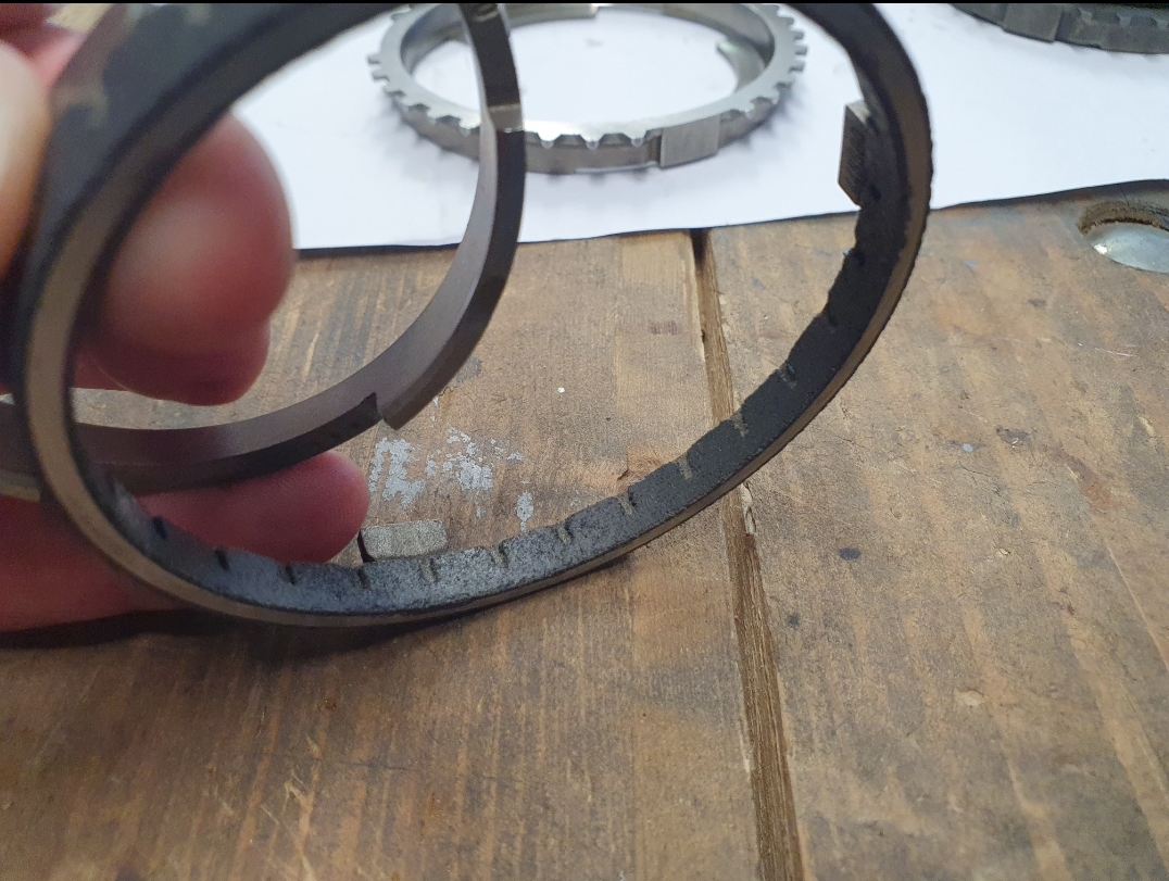

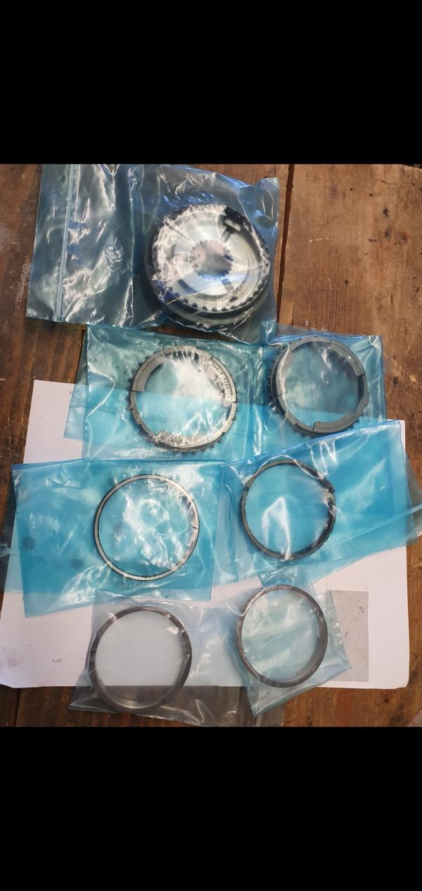

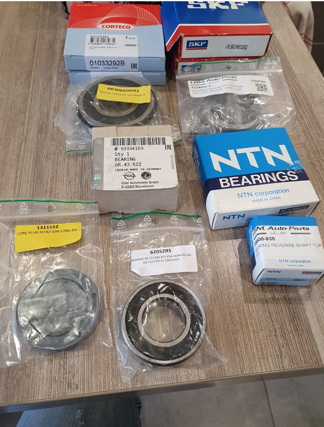

Bonjour à tous , je reviens un peu aux nouvelles , après la dernière réfection de la partie avant , je vais devoir me consacrer à la partie arrière :
_ Démontage boîte de vitesse et réfection ( tous les roulements et les baladeurs + synchros carbone neuf ) , car j'ai la deuxième vitesse qui croche un peu et je préfère repartir sur de bonnes bases !

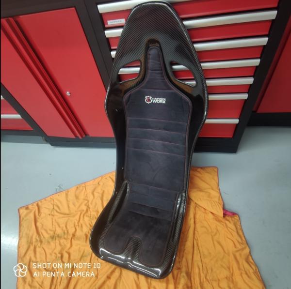

Et aussi hâte de monter la nouvelle sellerie 100% Carbone ainsi que mes garnitures de portes !!!

- Messages : 35715
Re: Speedy turbo noir Normand
J'adore ton siège baquet
- Messages : 63367
Il est chouette ce siège.
Tu avais déjà eu l'occasion d'en essayer ?
Non j'ai jamais eu l'occasion, juste vu en photo parfois et je les trouvais magnifiques, ils font 3,5 kg par siège.Puff92 a écrit :Il est chouette ce siège.
- Messages : 63367
Ah oui, léger
Question de novice : acheter sans essayer , n'est pas risqué ? Morphologie ?
Effectivement sans essayer ça peut être risqué mais j'en avais déjà vu dans des Speedy et elise , franchement ça rendait bien, de plus par rapport à ceux d'origine y'a pas énormément de différence et il fallait de tout façon que je refasse la partie centrale et quand tu vois les tarifs en sellerie et le prix de ces 2 baquets carbone en très bon état eh bien je ne me suis pas trop posé de questions... et pour ce qui est de la morphologie je suis dans les standards...Puff92 a écrit :Ah oui, léger![]()
- Messages : 47856
Beau programme.
Pour essayer le baquet avant de l’acheter, y a Westermann Mog Racing. Ils m’avaient envoyé un ex. du X11 gratos pour que je l’essaie, puis j’ai commandé et payé la paire

Y’a de quoi s’occuper quelques heures avec ce programme.
Peut tu me dire ou tu a trouver les pièces nécessaire à la réfection de la boîte ?
Ça peut servir.
Tu monte quoi comme turbo du coup ?
Ça peut servir.
Oui, pareil, je suis bien intéressée de savoir où tu as dégoté les synchros carbone.
