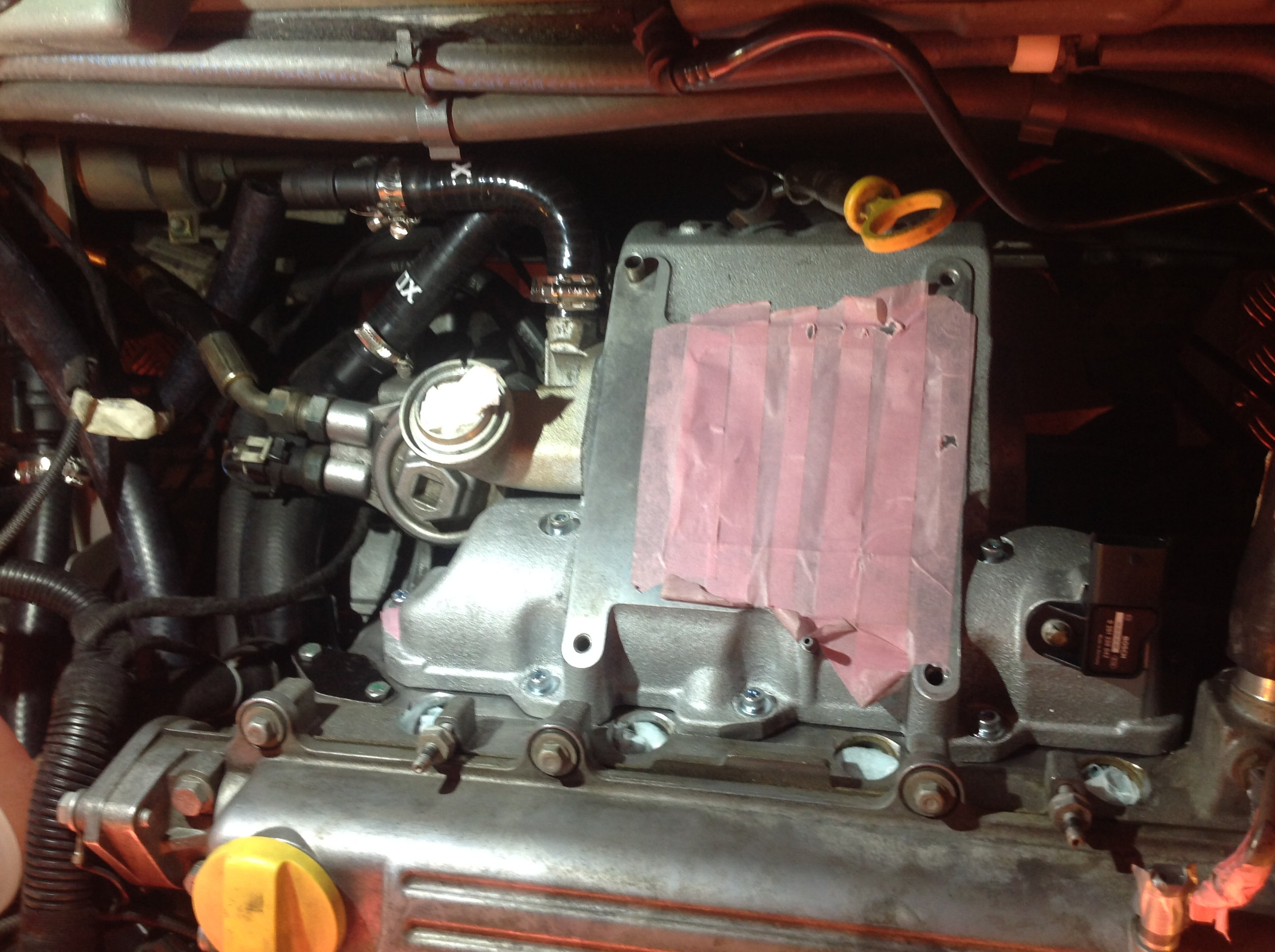

J'ai très légèrement évasé le trou et la :mouton: .

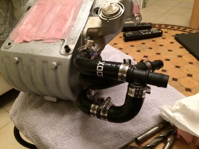

Puis placement des durites pour le dualpass.
Re: Montage compresseur
ça avance doucement mais surement :II:

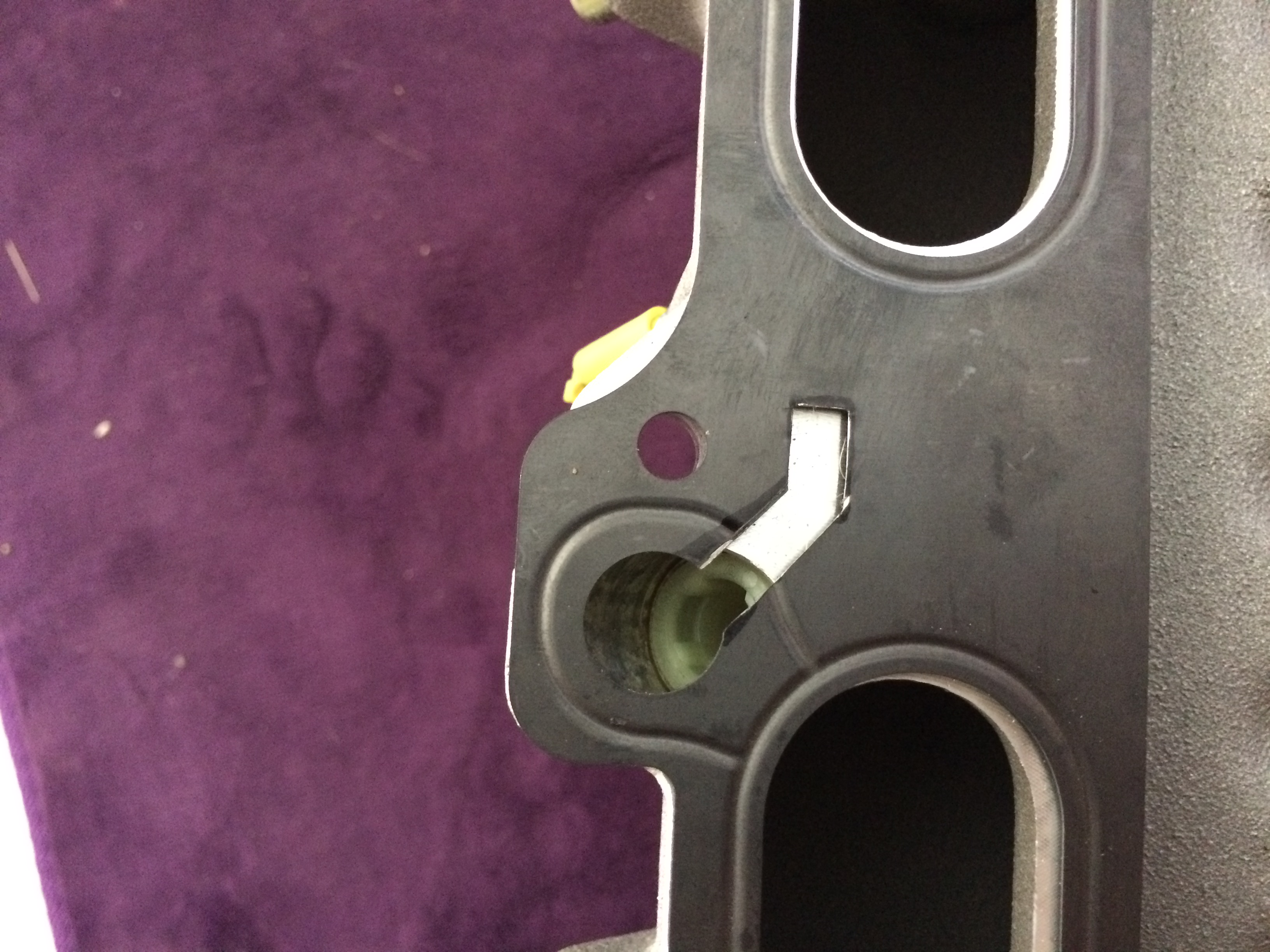

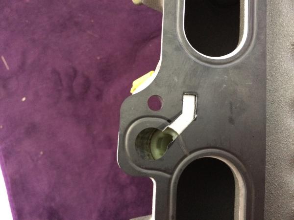

Je parle de la pcv valve, le trou entre le 2e et le 3e cylindre qui est carré sur le z22se et rond plus haut sur le LSJ (non aligné).
Il y a ceux qui préfèrent bloquer en laissant un joint d'origine ou ceux qui alignent les 2 trous pour que la pcv valve puisse fonctionner (pas a haut régime de toute façon).
Le risque de faire fonctionner le système est de dégueulasser les laminovas avec de l'huile si la valve déconne.
Le risque de boucher le système est de cracher plus d'huile (à bas et moyen régime, à haut régime la valve est de toute façon bloquée) par le cache culbu.
Dans ce cas ceux qui bouchent pour être tranquilles ont 2 solutions:
-mettre une canette et récupérer l'huile qui dégueulera de temps en temps
-mettre une catch can qui permet de mettre le cache culbu en dépression sur l'admi comme d'origine tout en renvoyant l'huile séparée dans le carter. :jap:
Merci pour cette information qui m'avait totalement échappée :oops: . C'est pas aussi plug'n'play que ça finalement :areuh:
Donc sans modif, en montage classique, on se retrouve avec la PCV Valve bouchée et l'huile qui ressort un peu plus par le cache culbu, ce qui doit être mon cas.

Il y a un truc qui m'intrigue quand même :voyons:
Quand on voit ça :
et ça
Comment ils arrivent à aligner les deux trous :voyons:
Ils usinent le collecteur ?

pas besoin d'usiner, une découpe du joint suffit.
WqTcHq-St
Messages : 4217
Localisation : Montpellier+
Message par WqTcHq-St »
Moe, je ne suis pas convaincu, quitte à le faire autant l'usiner, pas bien compliqué à la dremel.
Nm76
Messages : 434
Message par Nm76 »
Après avoir enlever le collecteur ,alternateur,calculateur ,placement du nouveau collecteur dualpass et fixation d'une plaque maison pour obstruer l'espace vide a côté du collecteur .
tu pouvais pas simplifier un peu les entrées/sorties du dual pass ? Perso moins y'a de raccords et de colliers, mieux je me porte :oops:
En attendant, ça prend sérieusement forme :II:
Nm76
Messages : 434
Message par Nm76 »
J'avais un raccord en T et pas en Y d'où effectivement 2 collier et 20 g en plus :D .

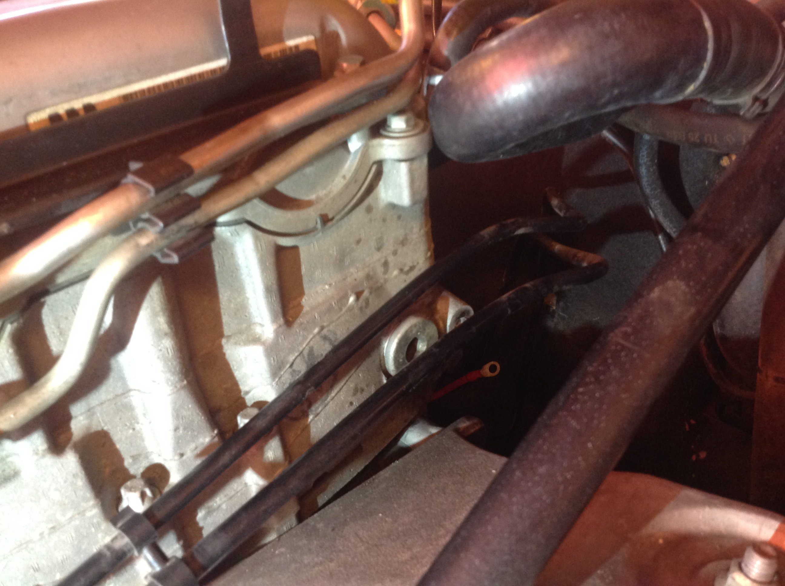

Pour les durites d'essence tu les as attaché comment pour que la poulie du compresseur passe ?
alors là j'ai un peu galéré pour faire quelques choses de pas trop dégueux.
J'ai viré l'équerre de maintien sur le moteur, et je les ai écarté de façon à le faire passer proche du renforts du chassis pour les tenir et pour avoir une courbure qui me permette de passer suffisamment loin à l'extérieur de la courroie.
J'ai essayé plein de cheminement et c'est le seul qui convenait, mais clairement ça ne me plait pas. L'hiver prochain je refait le circuit d'essence.
Je sais pas si on voit le passage des tuyaux sur ma présentation...
WqTcHq-St
Messages : 4217
La même chose passe en laissant le support :II:
Nm76
Messages : 434
Message par Nm76 »
laconi16 a écrit :alors là j'ai un peu galéré pour faire quelques choses de pas trop dégueux.
C'est ce que j'ai fait aussi

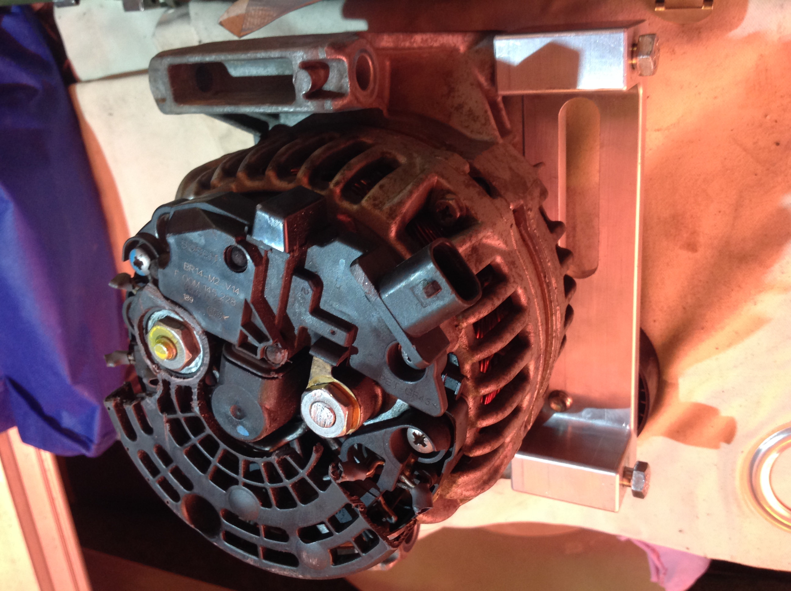

J'ai modifié aussi l'alternateur
Je vois que tu as fait comme moi, remis le cache et isolé les sorties des enroulements non protégés.
Moi je suis vert, parce qu'après avoir retaillé le cache, je me suis rendu compte que j'aurai pu en laisser un bout supplémentaire pour mieux protéger, mais bon...
WqTcHq-St a écrit :La même chose passe en laissant le support :II:
Oui mais c'est lourd ! :areuh:
