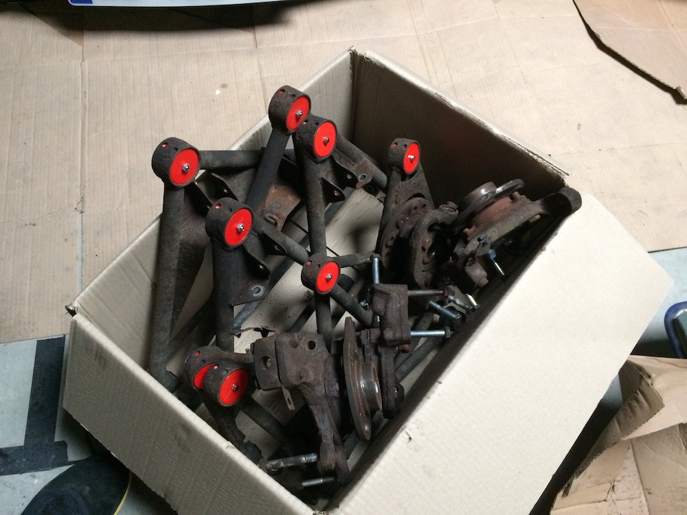

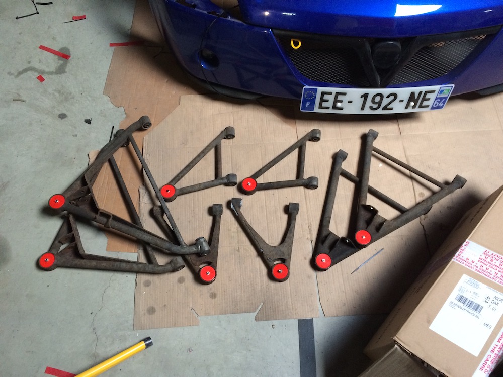

Oui, je change bien sur les 4 rotules, mais je "reconditionne" la barre entre les rotules.
Les 4 moyens des speedster sont identiques ? av / arr identiques ?
thomasn a écrit :Ca va partir en sablage+epoxy cette semaine, puis pose de rotules neuves, SB neufs, nitron street neufs, toe link reconditionnés, et moyens neufs :jap:
C'est gris de base les triangles ? je pense faire une epoxy noire satinée (pas brillant, pas mat, juste entre les deux :D )
Non c'est "doré" :
Comme ici sur cette magnifique S1 :OO:
Pour les moyeux j'imagine que ce sont les 4 mêmes oui.

Tu t'es usiné des bouchons pour les rotules?
Messages : 3769
Attention au sablage, que tu n'ai pas les roulements détériorés (grenaille ou billes qui pénètrent le roulement). Sinon, tu pourras les jeter...
thomasn
Admin
Messages : 502
Localisation : Bayonne, 64
Message par thomasn »
Ouais, j'avais sorti des caches pour les rotules, mais le sableur n'est pas chaud, il les veut en bois, faut que j'aille chercher chez leroymerlin une cloche de 48mm :shock:
les portées des rotules seront donc cachées; et j'avais remis les vieux SB, mais idem : ils vont fondre au thermolaquage, donc faut que je fasse des caches en bois aussi :shock:
Bref : ca reporte d'une semaine :D

rueda a écrit :Attention au sablage, que tu n'ai pas les roulements détériorés (grenaille ou billes qui pénètrent le roulement). Sinon, tu pourras les jeter...
Pour les roulements : ne reste que les moyeux qui vont ramasser, mais j'ai 4 moyeux neufs qui attendent le montage : c'est volontaire qu'ils restent sur les porte moyeux, ils protègent la surface d'appui moyeu/porte moyeu :jap:

Je vais y passer dans pas longtemps. Je me tâte à lui emmener avec les silent bloc, rotules et silent bloc monté et monté les nouvelles pièces après peinture.
thomasn
Admin
Messages : 502
D'apres l'artisan : les SB vont pas tenir au four, mais rotules OK.
Par contre, gaffe a pas abimer la peinture en retirant les rotules, et sachant qu'avec une scie cloche de 48mm tu peux facilement "cacher" les portées des rotules, perso je les retirerais, et je foutrais des caches aussi sur les SB au lieu de récupérer des SB fondus degueulasses :D

Message par ciric09 »
A oui, tu as raison pour les silent bloc. Ça cuit à 200 degrés quand même.
