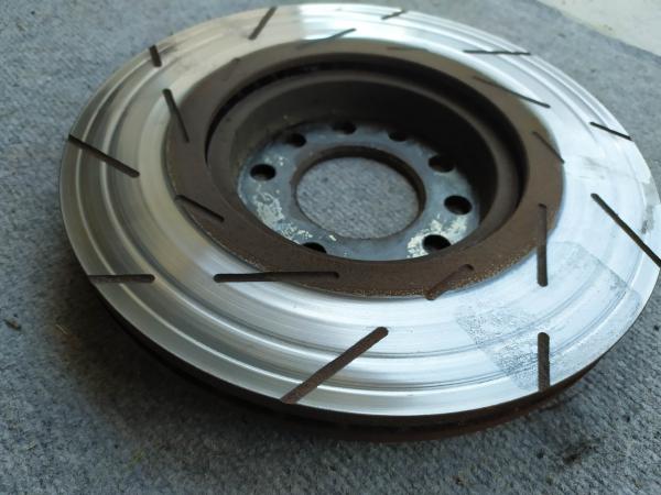

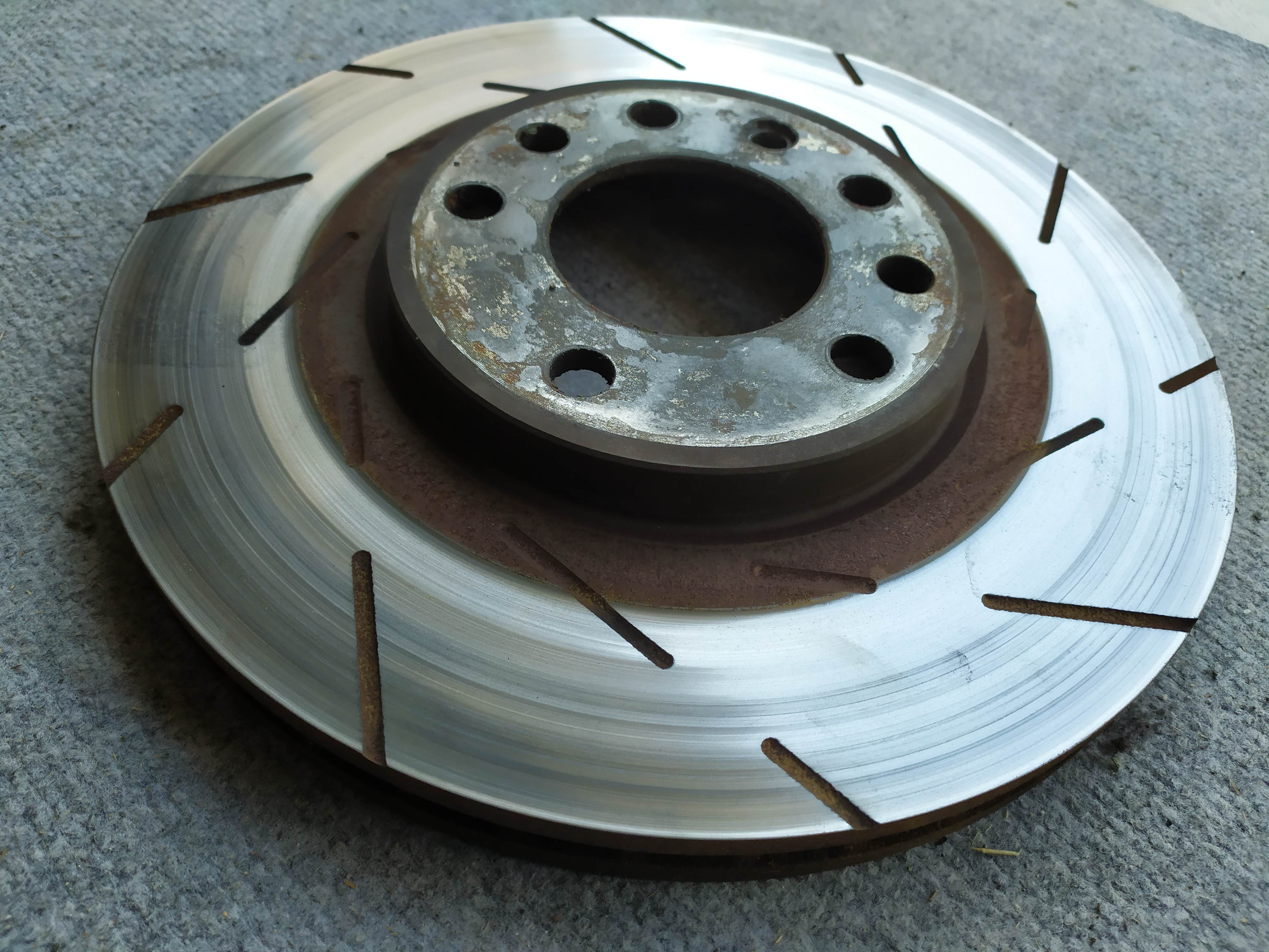

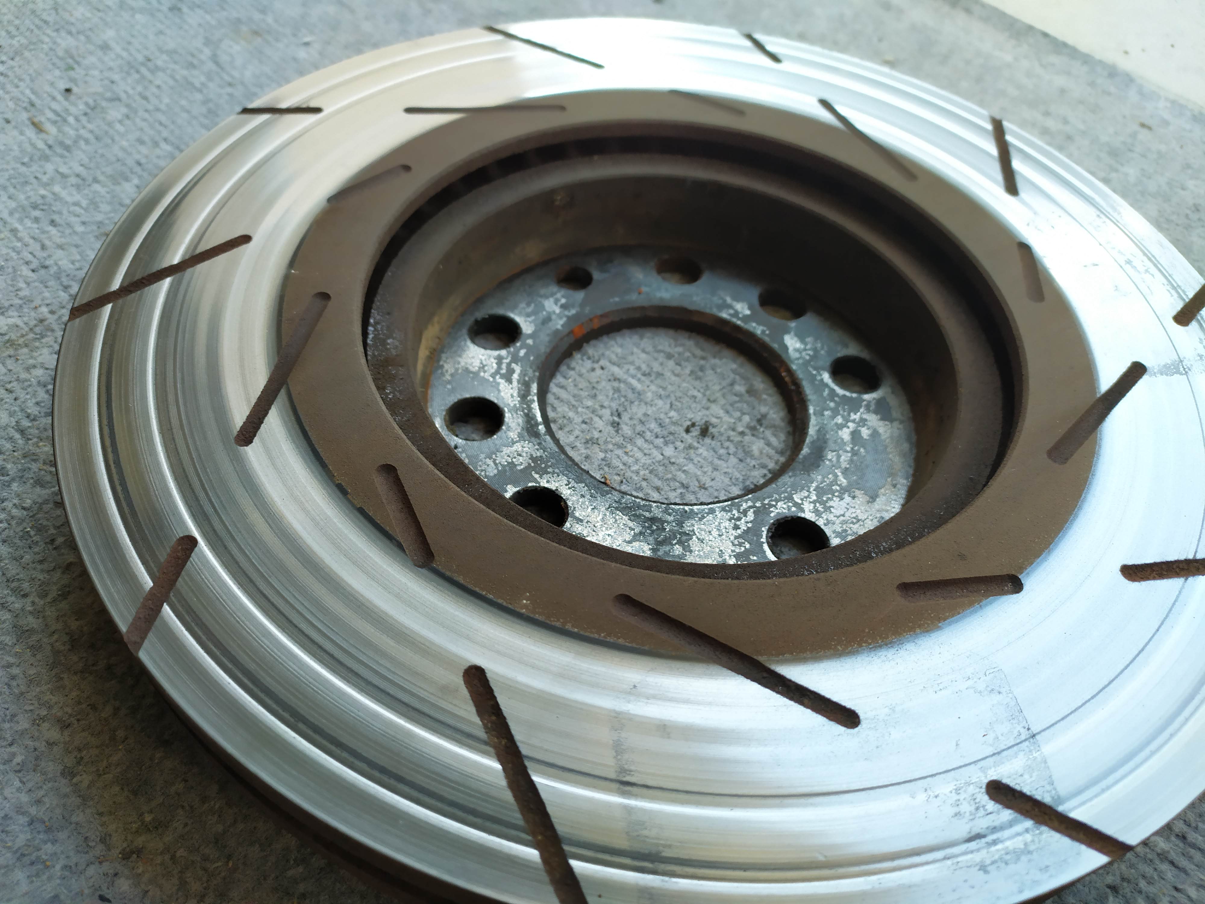

- les disques avant sont très abîmés, en particulier à l'intérieur.
- aucun problème à l'arrière, hormis une vis qui tient le disque droit peu serrée. De toute façon le disque est serré par les goujons de roue et la roue. Les disques et les plaquettes sont parfaits. Les soufflets des coulisses supérieures sont percés, mais ils restent graissés et libres
-À l'avant les disques sont moches à l'extérieur, carrément entamés à l'intérieur. Cela provient certainement des précédentes plaquettes. Les plaquettes droites semblent dejà un peu cramées. Les gauche à peine mieux.
-Le roulement de roue gauche semble moins libre que le droit. Il n'y a pas de jeu, les roulements ne grattent pas, mais il est moins libre que le droit. Le disque à été plus difficile à enlever de ce côté.
Disque avant : intérieur droit
Disque droit extérieur
Disque gauche intérieur.

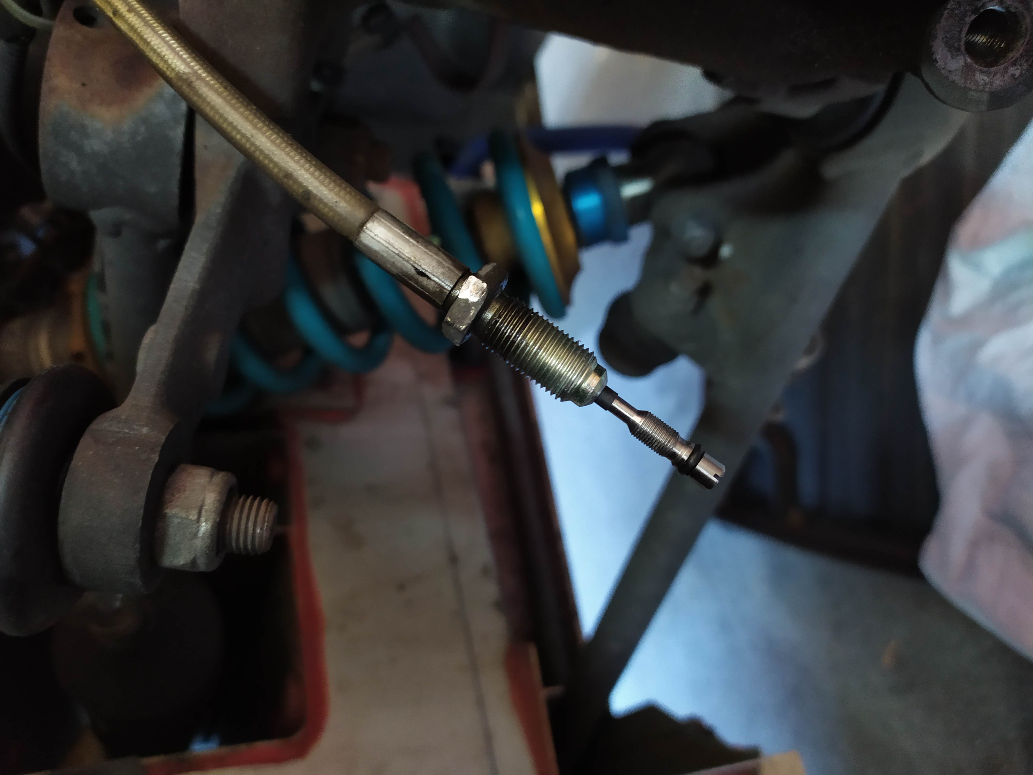

Petit bouchon bricolé.

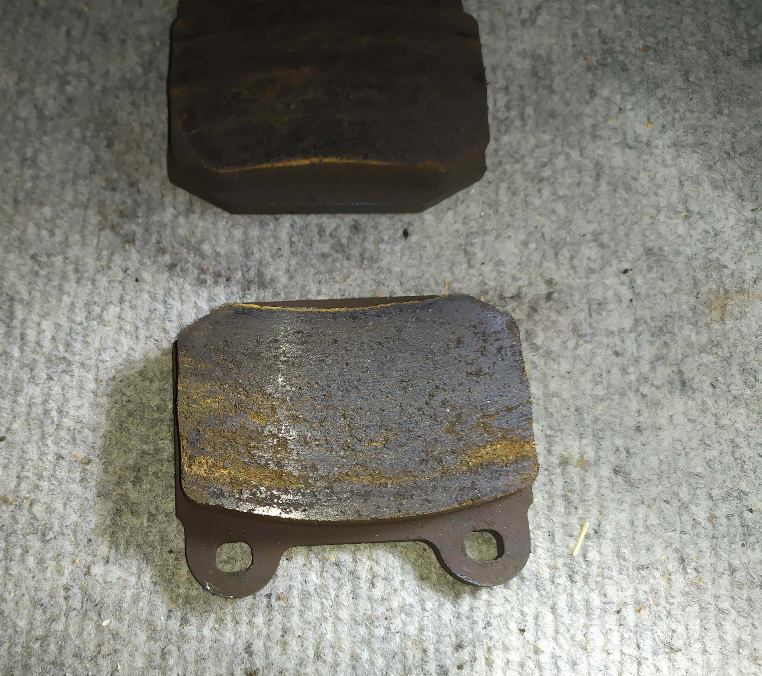

Plaquettes .
Plaquettes .

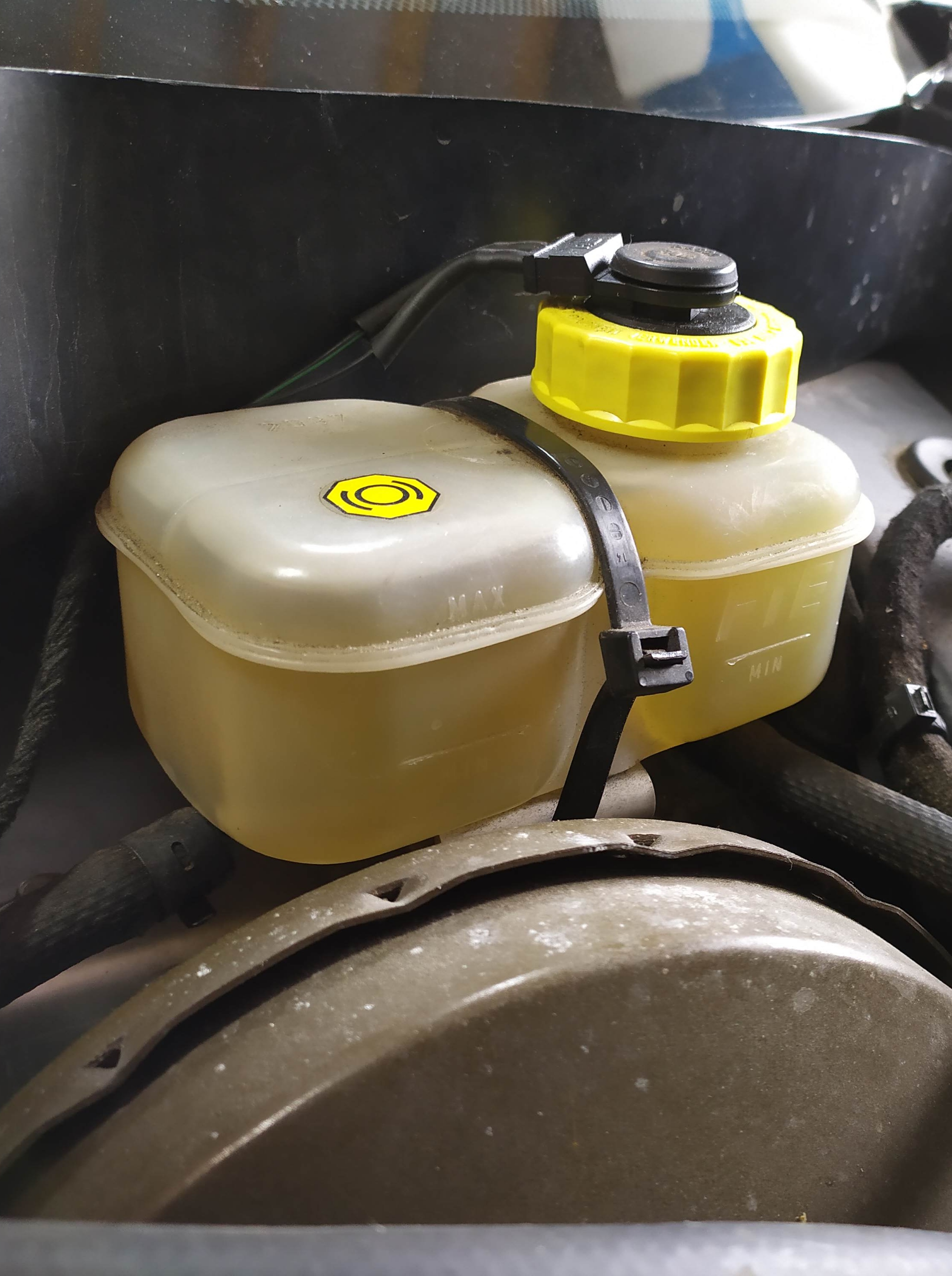

Autre couillonerie que j'aurais pu faire : j'ai cru comprendre qu'il fallait remplir au max le bocal de liquide, pour éviter le témoin. Est-ce que je je ne suis pas aller trop loin ?

çà ressemble à une valve de vélo le bouchon que tu as trouvé
Pointeau de reprise d'un moteur 3,5cm3. C'est conique de quelques centièmes. Le vélo c'est péché. Le diable roule en Bianchi !
