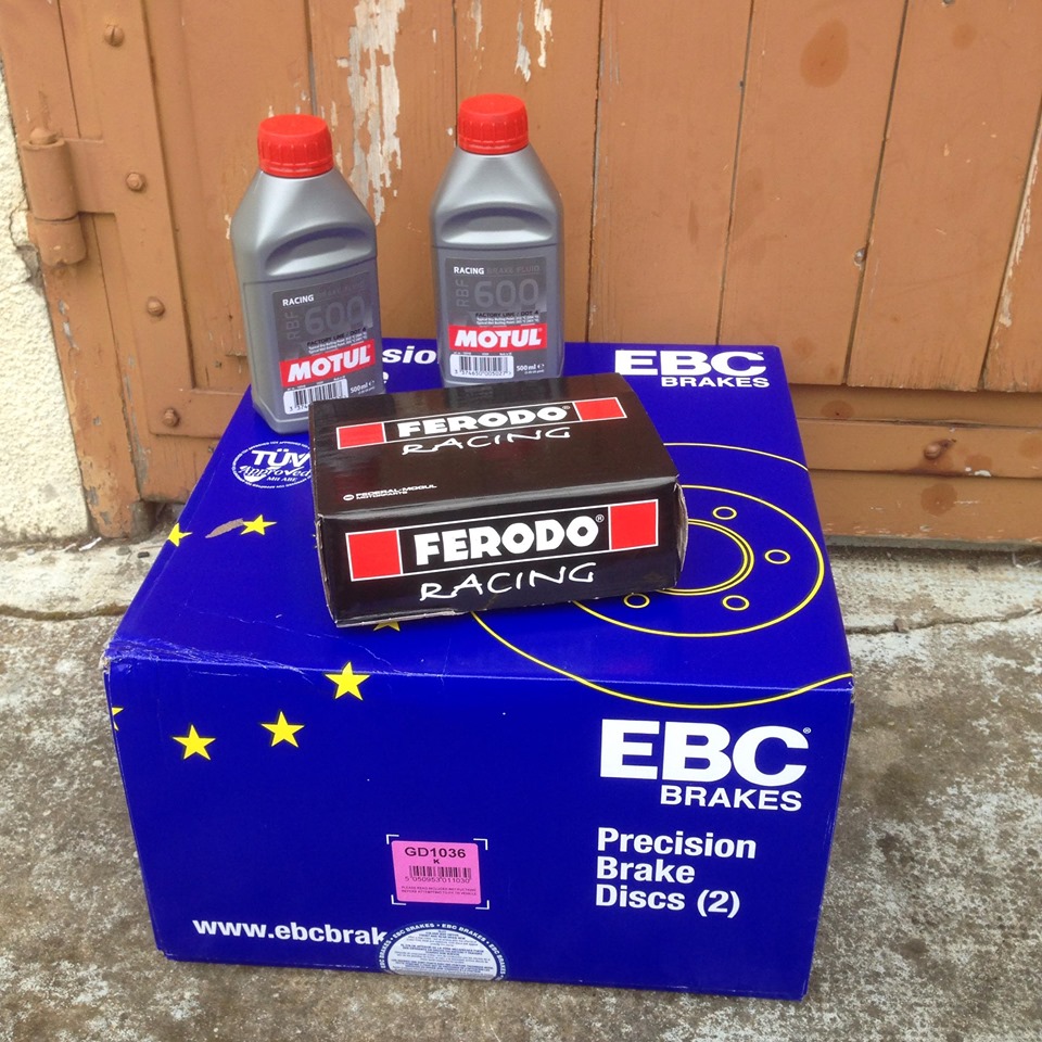

Hello !
J'ai enfin reçu le carton qui m'a fait louper la sortie piste du soir à Bresse avec Lucky ...

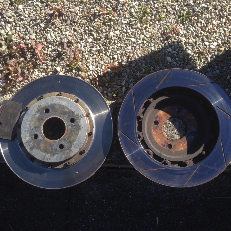

Des nouveaux freins pour la grosse et elle en avait besoin ...

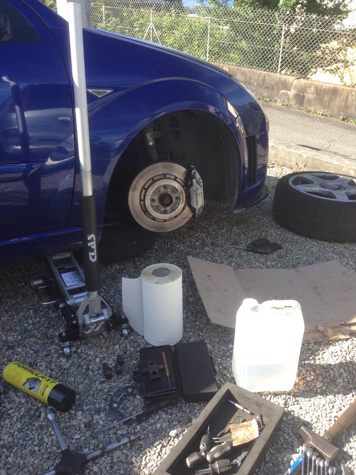

On démonte, normalement les disques sont rainurés...

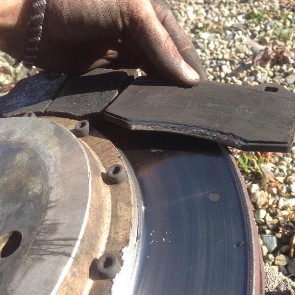

On constate que c'est tout neuf et que la plaquette à rongé le bol (ca fait ca quand c'est neuf)
On constate également que les pistes sont un peu usées... ben quoi, les rainures c'est pas le témoin d'usure ?

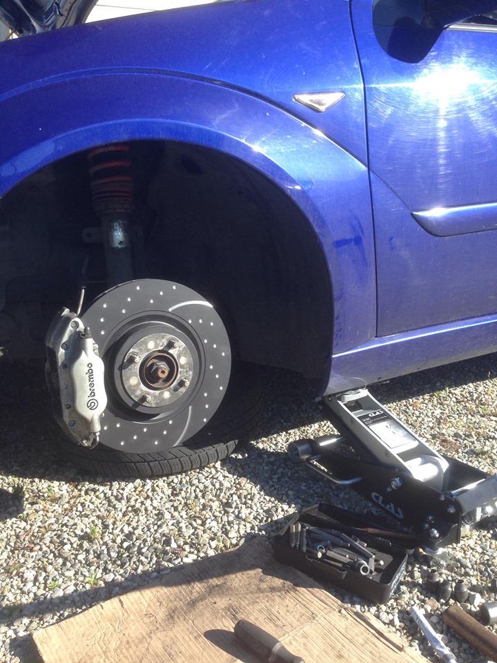

Donc hop hop hop, ca dégage et on met les nouveaux :

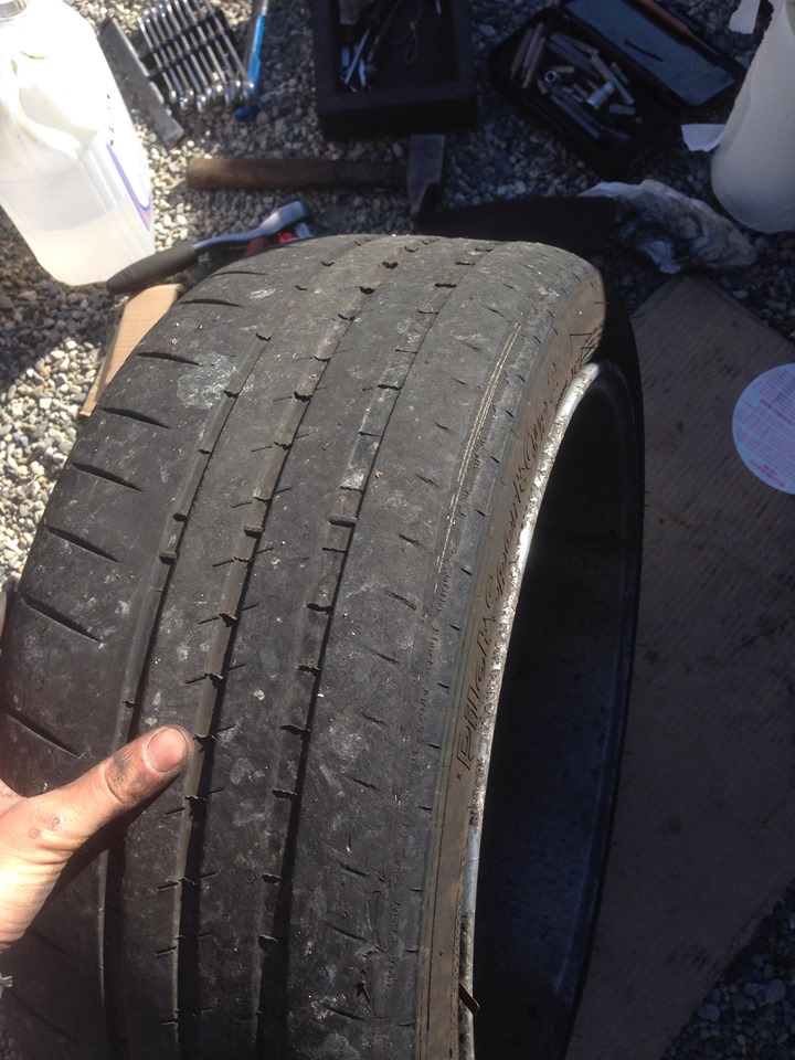

En remontant les roues, on regarde l'état des pneus, mais vu qu'ils ont 2000km ils sont forcément quasi neufs !
Ah ben non... Zob

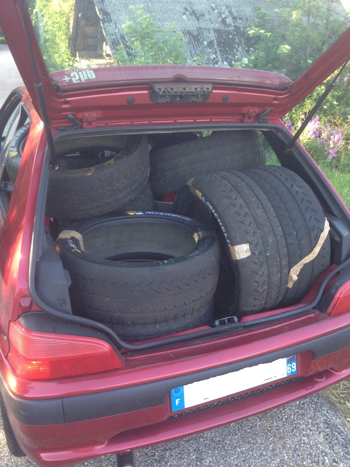

C'est donc parti pour changer les pneus.
Petit quizz : combien de pneus en 225/40R18 peut on mettre dans une 106 ???
Réponse : beaucoup plus que tu ne pensais !
Ne sous estimez pas les 106, des vrais Partner ces bagnoles, quelques gomards plus tard et ça repart.
(ok, il a fallu ouvrir les custodes pour gratter le cm qu'il manquait pour pouvoir fermer le coffre, j'avoue)
Mon passager et moi avons même pu nous sangler avec les harnais sans être embêtés par un pneus qui aurait coincé une sangle !

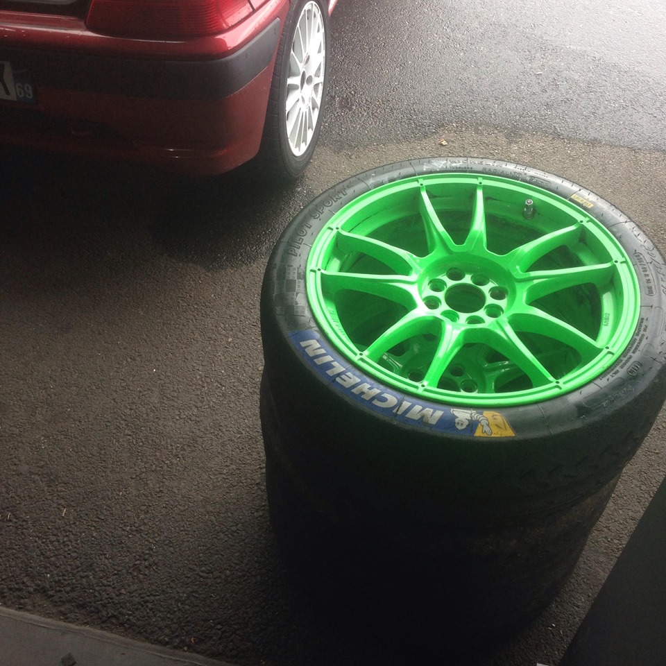

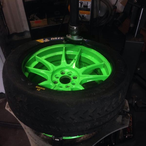

Montage sur les jantes tiouning :
On est prêt à aller niquer des mères :
Petit bonus du chef : les valves TPMS pour faire encore plus Racingue. J'avais ça depuis que j'ai pas eu le temps de les mettre sur la SC pour l'ISM 2018 ^^
Ah ben non... Zob

tu va être bon pour un réglage train avant vu l'usure intérieur des pneus

Un ré-quoi ?
C'est une Focus, elles bouffent toutes du pneu à l’intérieur (MK1/MK2, MK3 je ne sais pas) et à ma connaissance rien ne se règle en l'état si ce n'est le para...
Des coupelles sont prévues, mais pas tout de suite.
Les pneus prennent cher aussi à l'exterieur (mais moins), la pression n'était peut-être pas optimale non plus, probablement léger sous-gonflage (je découvre la bagnole..)
Rien ne frotte à part le pare boue dans les gros appui mais ça n'est pas ça qui bouffe du pneu...
- Messages : 9496
Re: Caisse pour botter des culs - Freins et Pneus pour la Fo
Carossage + Autoroute = usure intérieur du pneu !
Essaye de prendre des routes à virages pour voir si c'est mieux
