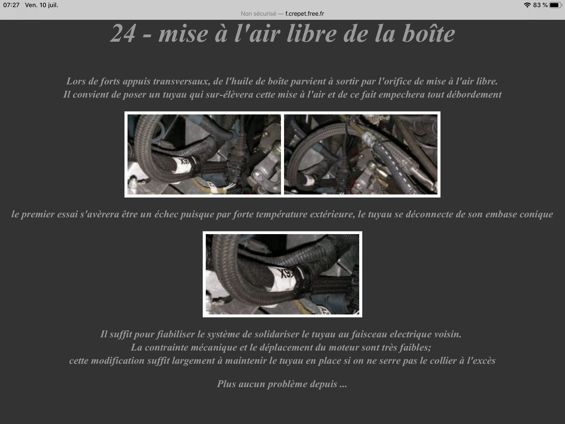

Entre autres choses, pense au reniflard pour éviter de mettre de l'huile de boite à vitesse partout en cas de circuit, mais je présume qu'Alain t'en as parlé :oops:

Pour le reniflard, rien à voir avec la quantité de sorties sur circuit ;)
Indispensable dès que tu vas faire prendre un peu de G latéraux à ton auto. Le petit capuchon libre monté d'origine n'est pas conçu pour retenir l'huile de boîte dans ces conditions.
Modif simple, peu coûteuse et "full stock compliant" puisque ... parfaitement réversible :D C'est la notion de réversibilité qu'Alain avait zappé :rhoo:

Si tu pistes une seule fois, Reniflard obligatoire ou :
1) Tu vas foutre de l'huile plein ton fond plat (j'ai testé)
2) Tu vas faire baisser le niveau d'huile dans ta boîte = aille pour la pignonnerie.

lucky71j a écrit :Si tu pistes une seule fois, Reniflard obligatoire ou :
Je confirme, testé aussi a ma 1ere sortie circuit. Put.. de nettoyage ensuite, vidange boite et montage immédiat du reniflard.

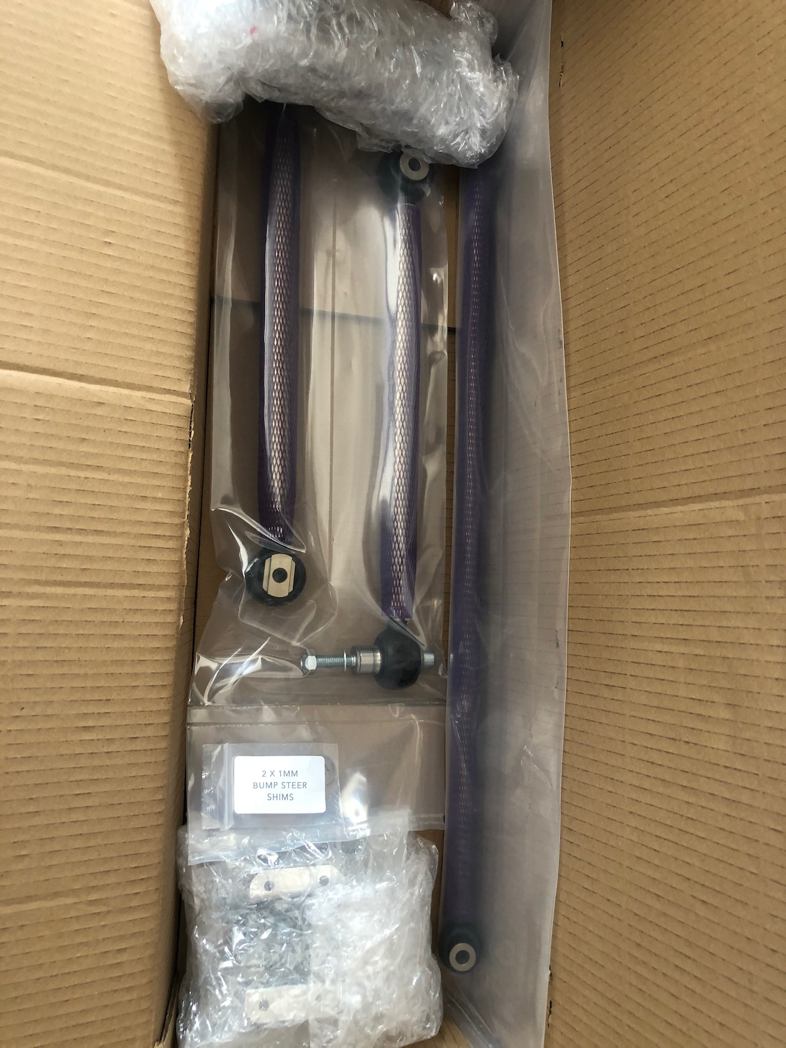

Bon toujours en attente de mon quitus fiscal pour finaliser la paperasse. En attendant je fais mon CT jeudi matin.
En parallèle je poursuis mes repérages de pièces. Merci pour vos bons tuyaux :jap:
J'ai bien saisi l'importance du reniflard, je ne vais pas l'oublier ::::
Du coup je pars sur les pièces et travaux ci-dessous:
- reniflard de boîte : https://www.regelin-performance.de/lng/ ... t-f23.html
- radiateur : http://www.elise-shop.com/aluminium-hig ... p-345.html
- bocal LDR : Opel + protection anti UV home-made
- bande protection thermique pour les câbles de BV (ou direct sur échappement)
- Switch ABS
- Check vis de fusées
- et le meilleur pour la fin :fight: les fichus toe link.
Je viens de me taper 3 soirées à lire le forum et ses différents topics dans tous les sens...
Au final, je retiens que quelque soit les toe links utilisés, il est recommandé des les changer régulièrement :roll:
Selon mon VIN, j'ai les derniers avec M12. Je n'ai pas vérifié encore si je peux sentir un jeu.
En fait, c'est hyper sensible ce sujet. D'une part parce que si casse, bin ca peut faire des chocapics plus ou moins broyés :-o
D'autre part car on ne sait rien sur leur durée de vie ou leur état. Je paris que les miens sont d'origine donc ont 21500 km.
Je poursuis ma réflexion, le plus safe serait d'en monter des neufs et de repartir sereinement mais pour combien de temps ... :voyons:
Et selon les différents topics (qui datent de plusieurs années pour la plupart) Opel n'en vendrait plus des neufs.
J'ai regardé ce que proposent les différents sites et tous semblent vendre des kits avec rotules Unibal (ou équivalent) et de ce que j'ai compris en terme d'entretien c'est fastidieux. Enfin du graissage régulier.
Perso je veux pouvoir tourner ma clé et partir sans avoir à me soucier si tout est graissé.
Donc je cherche toujours LA solution la plus proche de l'OEM, idéalement les OPEL dernières générations comme ce que j'ai.
Certains évoquent aussi le Combo, Toe Link OEM + barre de renfort.
C'est un peu un casse tête ce sujet, en plus de la sensibilité lié à l'enjeu :/
Je me tâte ( :D ) à me rapprocher d'ACSA78 pour en discuter, et peut-être même qu'il me fasse le reste aussi.
Voili voilou :-><:
J’avais vu un sc noir à is spire qui avait ce problème. :D :OO:

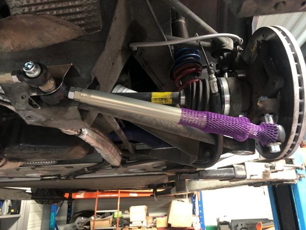

speedturbo33 a écrit :Pour les toe link c’est un sujet particulièrement sensible dont tu sembles avoir bien compris l’intérêt. :II:
J’avais changé en préventif les miens et n’ayant toujours pas confiance j’ai acheté la solution qui m’a paru la plus sérieuse chez les anglais.
Beau rendu qualitatif, tu les as pris chez qui ?
C'est du Elise Parts ?

Chez Spitfire. Ça respire la qualité leur matériel. Et la communication est top.
http://www.spitfireengineering.com/
