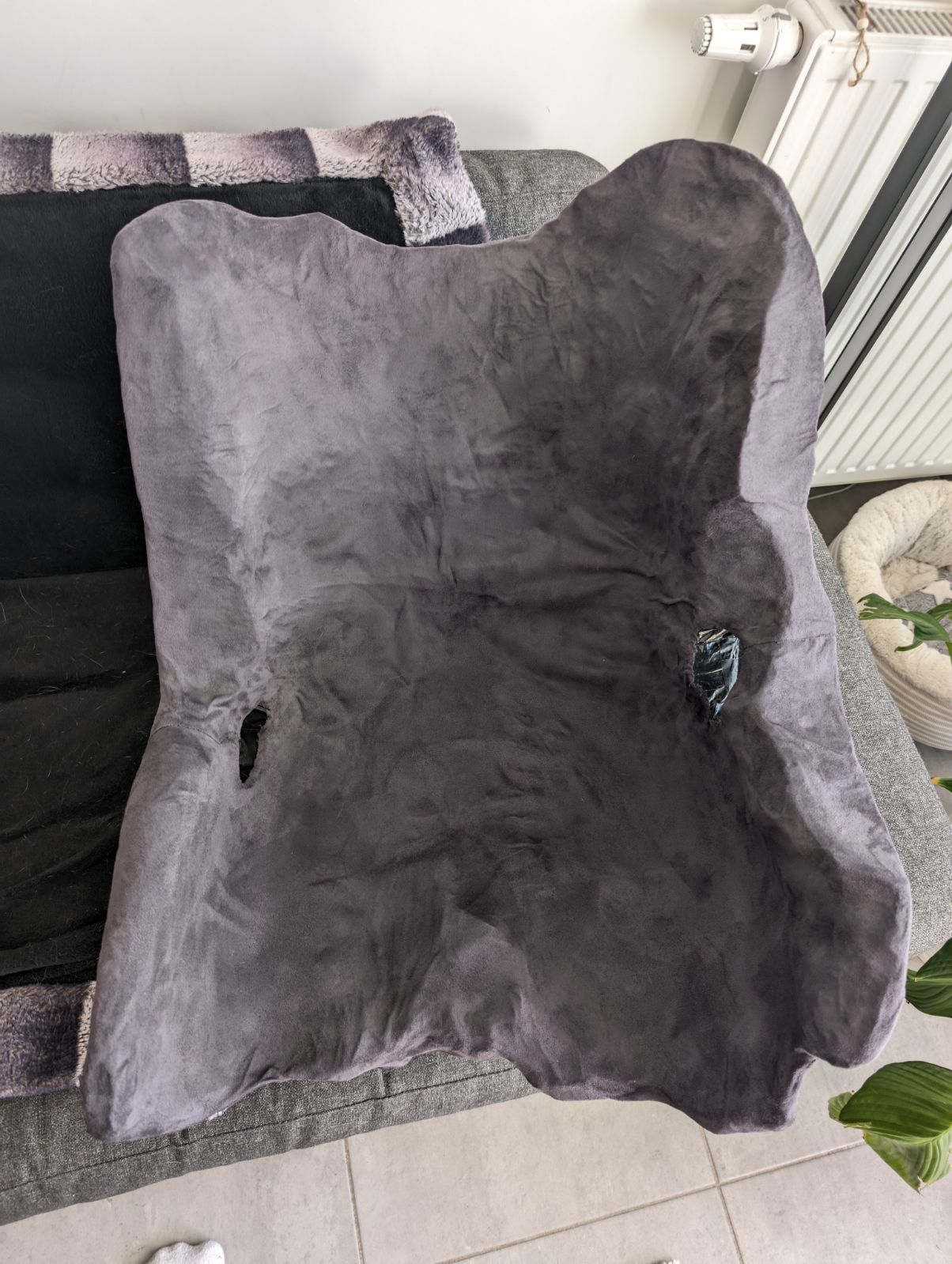

En fait là c'est en première phase d'habillage et comme tu le vois sur l'assise, les défauts sont quand même bien lissés.
Jérémie attend la suite pour la finition. ;)

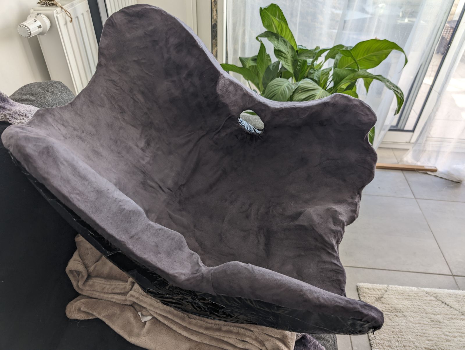

Voici donc l’œuvre de Jérémie dans sa version finale, prête à rejoindre l'habitacle.
Messages : 33541
Re: La logique du Pokemon …
il a pas de râpe a fromage Jérémie ?

Je respecte trop le fromage pour ça :maître:
A voir ce que ça donnera dans le temps.
Un peu galère a couvrir avec ces formes torturés m'a dis mon pote qui me l'a fait et qui a l'habitude des covering.
j'avais remis les sièges d'origine entre temps et y a pas photo sur le confort je pourrais plus m'en passer

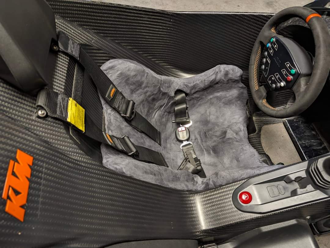

Et en place ça fait ça :

En fait le problème c'est qu'à partir d'un moment quand tu découpe c'est au détriment de la position et du maintien idéal que tu as trouvé lors du moulage
C'est une histoire de compromis :/
En bas j'aurais pu retravaillé sans que ça change bcp c'est vrai mais en haut il m'aurait fallu plus de matière que le moulage ne m'a pas donné malheureusement

Moi je trouve que ça rend plutôt bien ..... :clap:
Messages : 35712
Grosse amélioration visuellement par rapport à la version précédente brute.
Une fois installé la finition de la découpe du bas de siège améliorable, c'est moins flagrant.
Très chouette et très utile modification que ce siège sur mesure.

Steph. a écrit :Et en place ça fait ça :
Jérémie, il y a un truc facile que tu pourrais faire si tu veux améliorer le visuel.
A la louche il doit rester une quinzaine de cm entre le haut de ton siège en vague et la limite horizontale de l'évidement de la coque carbone, entre l'accroche des harnais et le velcro.
Tu me disais que ton tissu est adhésif, tu pourrais en découper un morceau et le coller dans la partie d'évidement vide en débordant de 2cm vers le bas sous ton siège.
De cette manière le haut de siège tordu serait très nettement moins visible car estompé et le rendu global y gagnerait nettement.

Ah j'avais pas pensé à ça !
Ça peut être un petit plus visuel, comme je compte pas remettre le siège d'origine avec le scratch je peux le recouvrir effectivement.
Merci, ça cogite fort :D

Encore un mec qui met des chaussettes rose avec un costume marron :twisted:
C’est bien, mais dommage que le tissu soit bcp trop voyant/brillant. Zéro pointé en mode :raoul:
En foncé ça aurait été top mon chou :areuh:

Vrai qu'en photo le gris faisait plus foncé, à refaire je prendrais noir :jap:

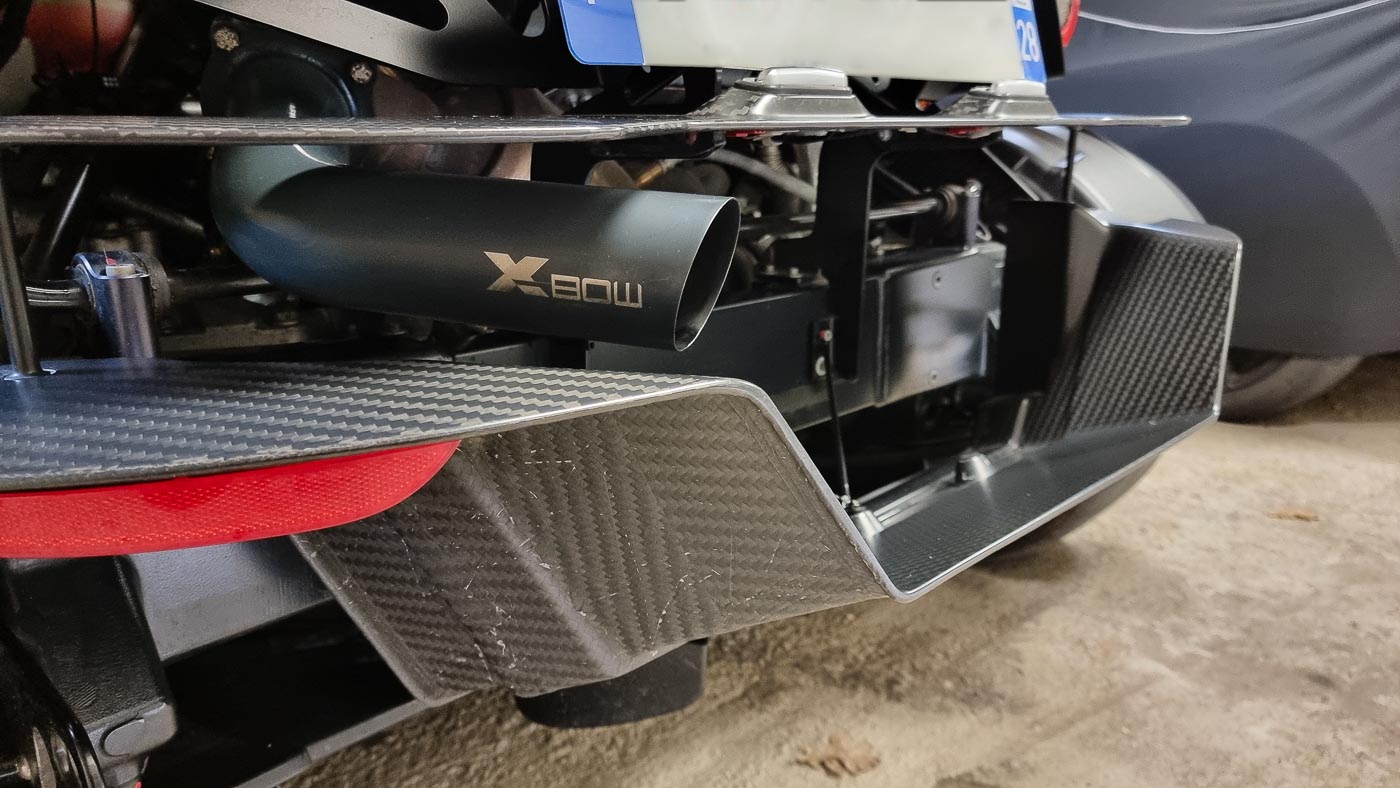

Je n'avais pas sorti Dracaufeu depuis un bon moment, j'ai enfin pu refaire une double sortie ce week-end.
Avec un petit changement sympa.
Ou plutôt avec un truc en plus.
Mais en fait en moins à la réflexion.
Bref, je me comprends ... z'avez qu'à zieuter les trucs écrits en dessous pour comprendre vous aussi. :shock:
La procédure de démarrage d'un X-Bow fait un peu penser au décollage d'une fusée.
La clé est d'abord à insérer dans le réceptacle central, en dessous du levier de vitesses.
Ensuite on presse START sur le bouton écrit START, en dessous du récepteur en dessous du levier de vitesses :D
Et là, c'est logique chez KTM, ça démarre pas, ça allume juste l'afficheur central avec plein de loupiotes et ça dit "READY TO RACE". ;)
De là on peut alors appuyer sur le bouton "MODE" situé sur le volant.
Et là on doit presser les pédales d'embrayage et de frein en même temps. ::::
Et enfin, là on peut de nouveau appuyer sur le START, sur le bouton central avec START écrit dessus.
Et c'est magique, ça démarre enfin. :D
Ceux qui suivent le savent, un Dracaufeu à la base c'est fait comme ça.
Oui mais ça c'était avant.

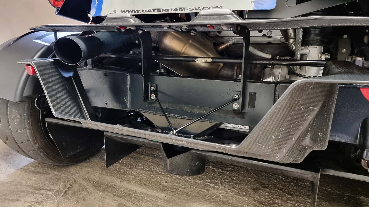

Maintenant le Dracaufeu il a un peu muté et il est devenu comme ça :
Pour la petite histoire le gros truc gris bouffeur de décibels d'origine il fait plus de 17kg.
Et le petit truc noir qui a pris sa place il fait environ 15kg de moins.
Et lui les décibels il les bouffe pas, il les libère. :clap:

Comment on appelle un Dracafeu plus vocal (et plus léger)? Dracatonnerre?
Désolé de ne pas maitriser le langage pokemon...

Par curiosité, tu as mesuré les dB au décollage de la fusée ?
Steph.
Messages : 1286
Localisation : Bordeaux (33)
Message par Steph. »
Non j'ai pas mesuré.
Au ralenti je pense que c'est supérieur en niveau sonore à ce que j'ai sur Salamèche avec l’admission Hurricane et le pot stage 3.
A haut régime je pense que ça reste inférieur par contre, probablement du fait que ça monte moins en régime.
Là le son est très rauque, avec des petits blouc-blouc au ralenti.
Le positif c'est que maintenant je sais que j'ai pas calé quand j'attends à un Stop. :D

Dracaufeu va-t-il pouvoir passer au contrôle sonomètre sur tous les circuits, avec son nouvel anus?
Steph.
Messages : 1286
Jérémie a aussi un tube vide, il n'a jamais eu de problème.
J'ai aussi discuté avec un Suisse qui a le même que moi, pas de problème non plus.
Donc en théorie ça devrait le faire.
