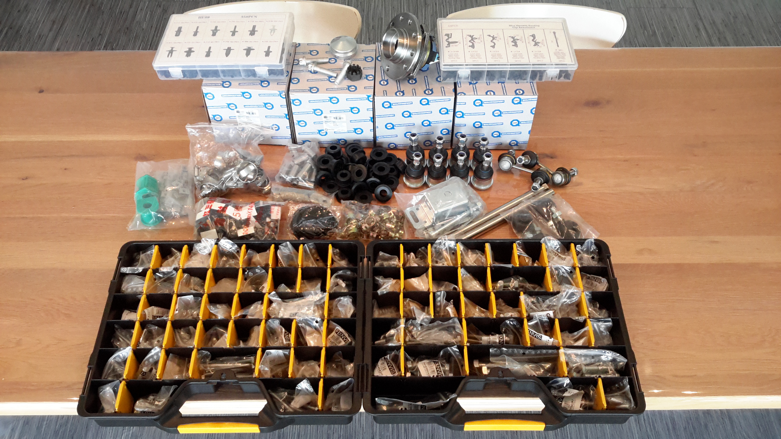

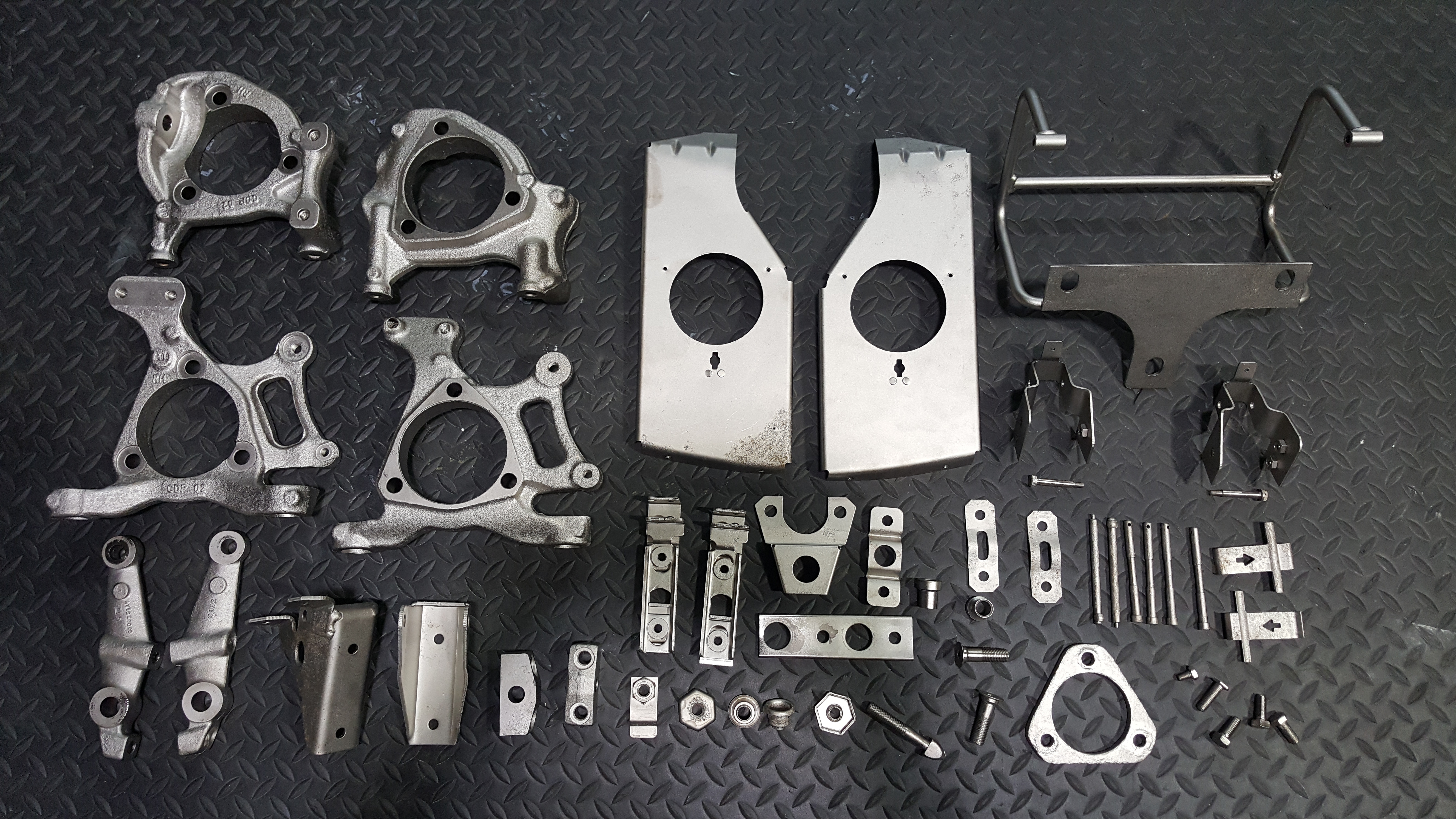

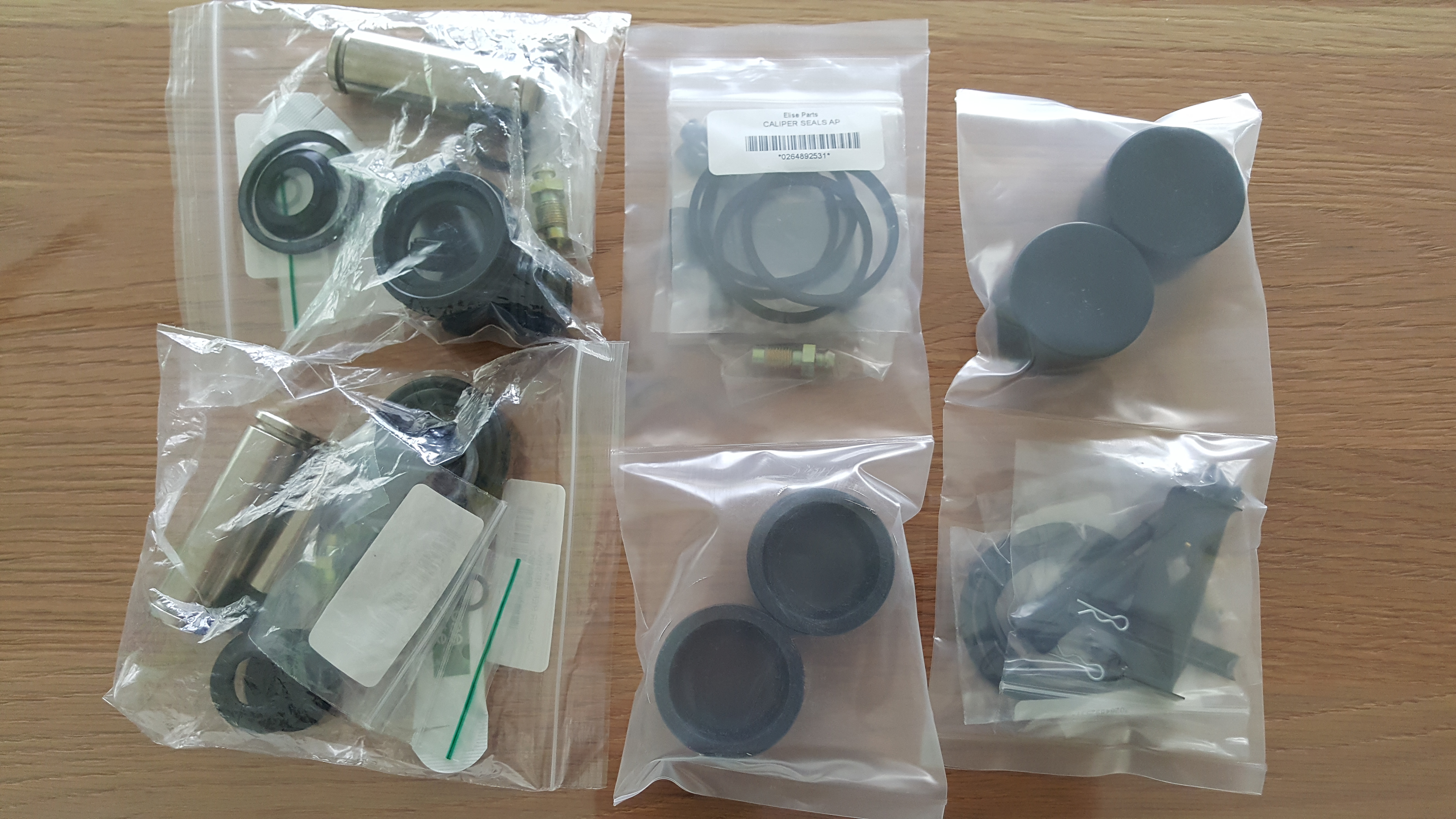

Maintenant que j'ai tout, je vous ai fait une petite photo de toutes les pièces que j'ai achetées pour remonter.
Je fais les présentations.
En partant du dessus nous avons 2 malettes de diverses fixations plastique achetées chez les chinois et livrées en moins d'une semaine, ils sont forts!
Les 4 boites du dessous sont les moyeux avec ABS, ca c'est les allemands qui me les ont fournis.
Après nous avons les silentbloc de barre stab, les agrafes de carrosserie, des colliers inox pour des gros tuyaux, des supports adhesifs pour cables/tuyaux, les pivots pour les triangles (les versions rigides de chez eliseshop), du U en caoutchouc pour protéger les bords de carrosserie, des colliers pour les petits tuyaux, les rotules de triangles, les toe links renforcés et les fixations de barre stab.
Et dessous, une bonne partie de la visserie inox.

Prochaine photo ... table rase
Bon courage
- Messages : 119800
Re: le vx220 turbo de julient
Joli puzzle, le tout est d'arriver à le terminer

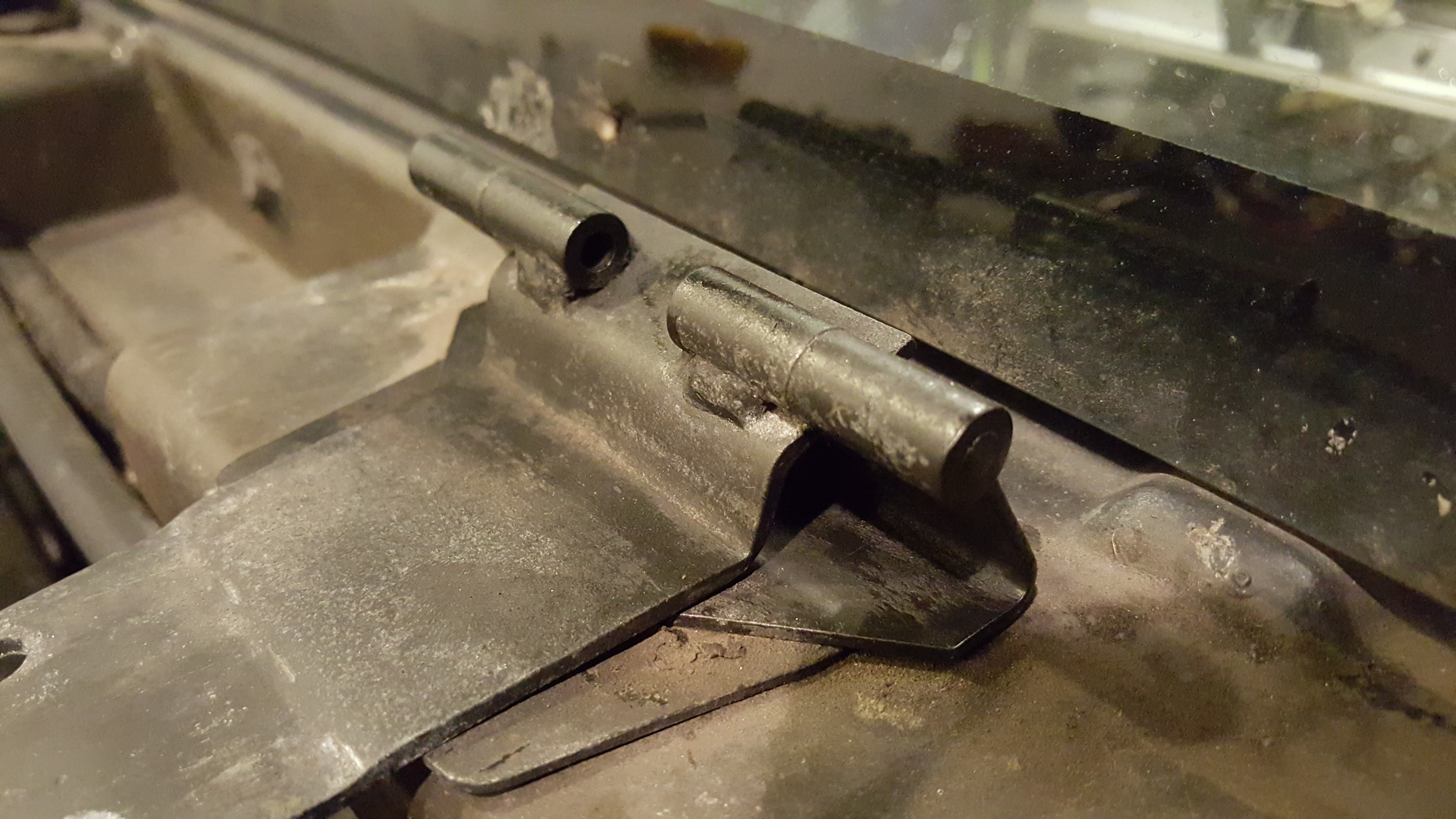

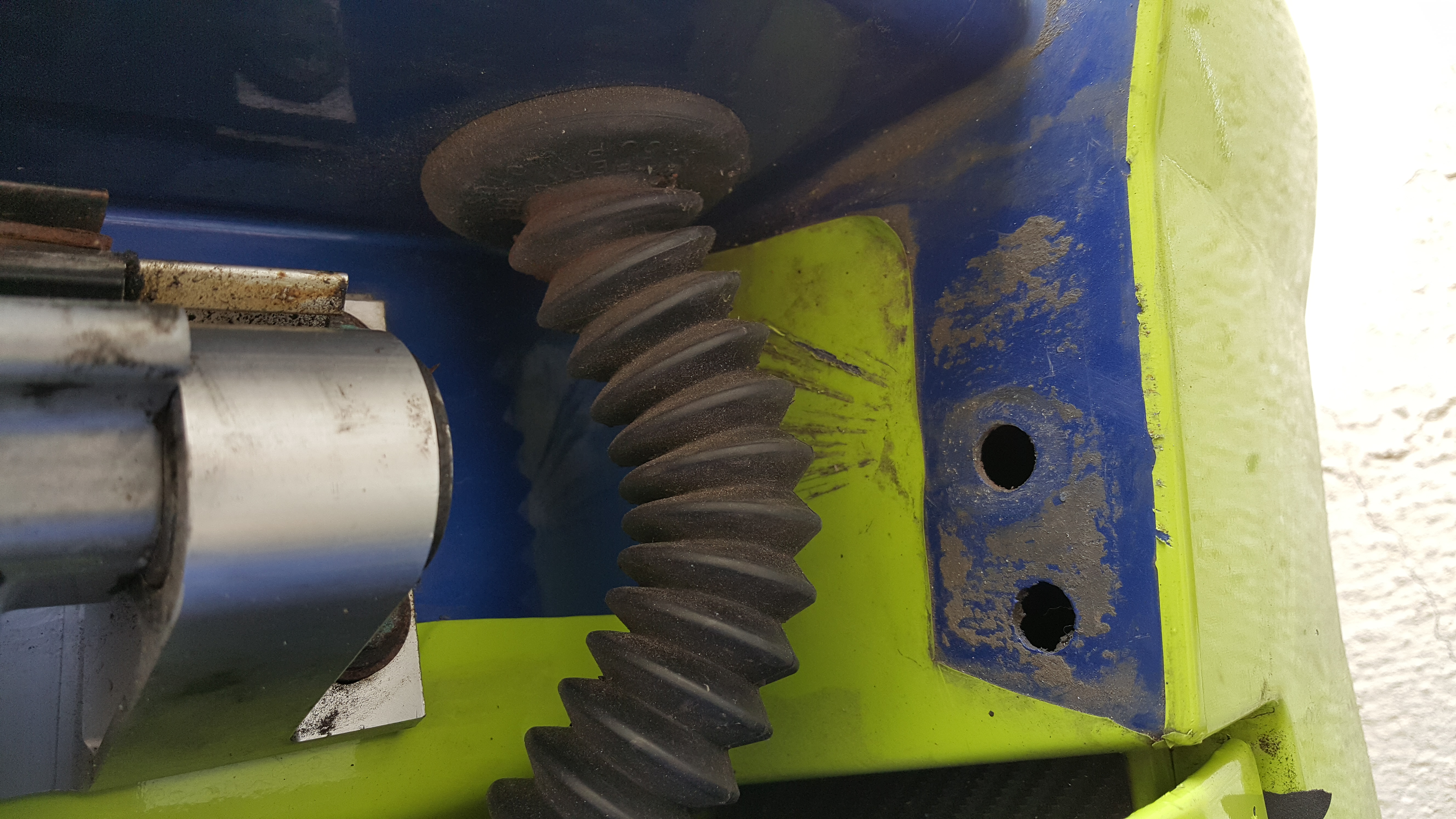

j'ai remis de vrais axes sur la charnière de capot arrière qui tenait par une vis à bois
c'est quand même plus proche de l'origine comme ça !

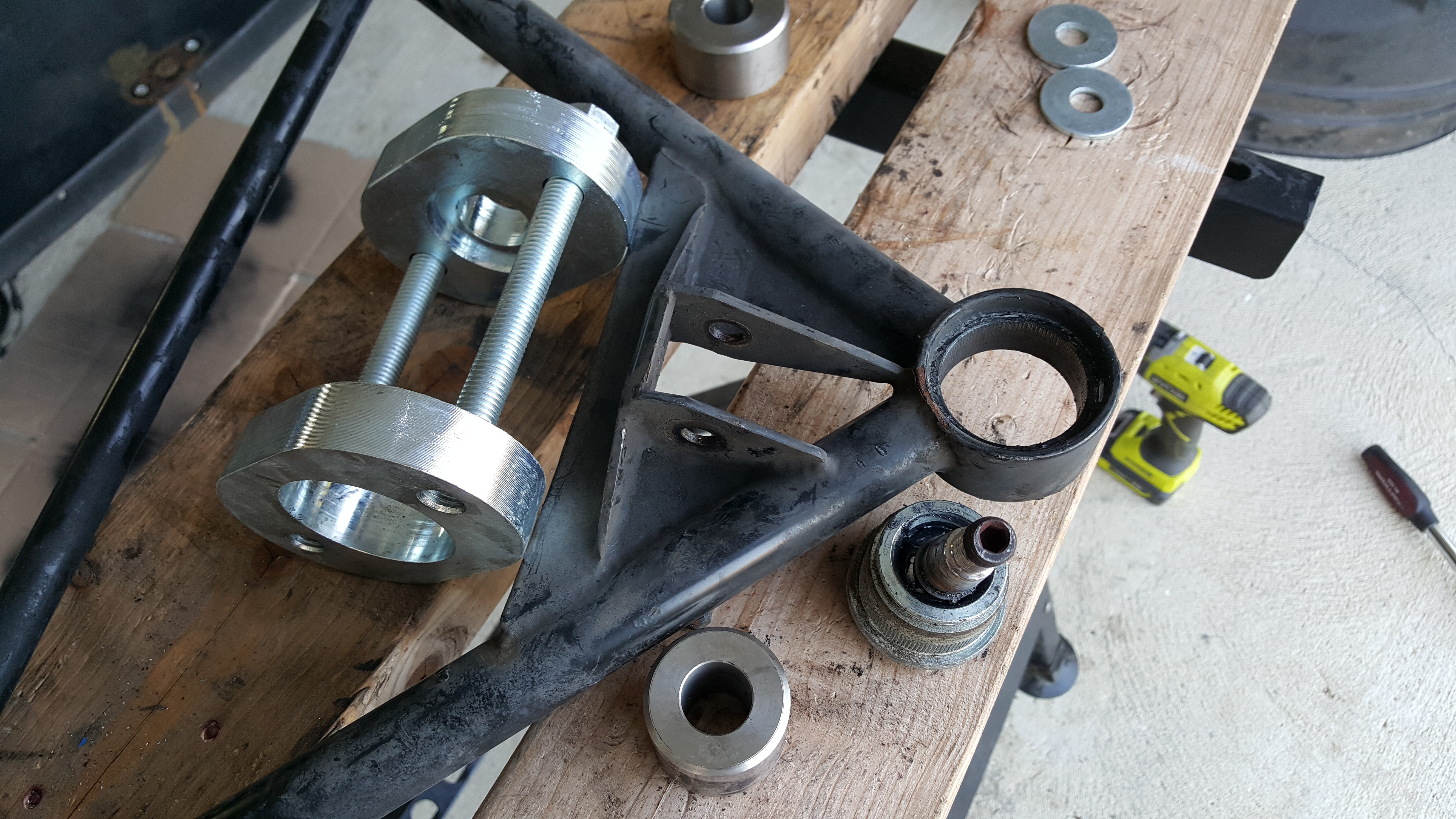

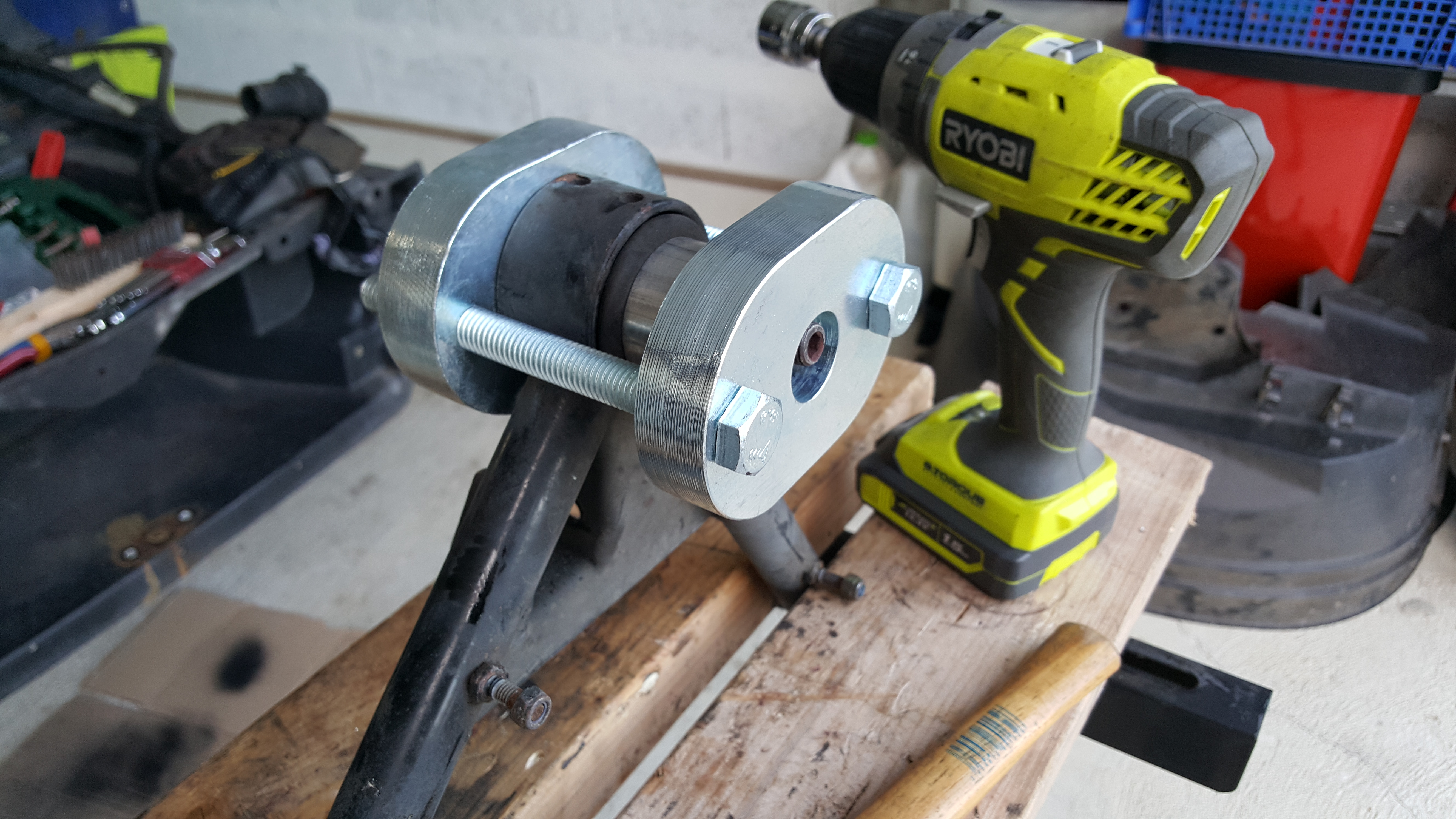

ensuite, comme Laconi n'à pas daigné répondre à mon MP
qui lui demandait gentillement de me prêter son extracteur de rotules, je me suis fendu d'un Paypal à EliseShop pour en acquérir un.
je l'ai mis en oeuvre tout de suite
pour ceux que ça intéresse, il faut d'abord retirer le joint de la rotule avant de la chasser
je ne l'ai pas fait sur la première et le caoutchouc c'est coincé entre le piston et le logement de rotule
il m'à fallu 5 minutes ensuite pour sortir le piston
c'est donc moins long de les enlever auparavant

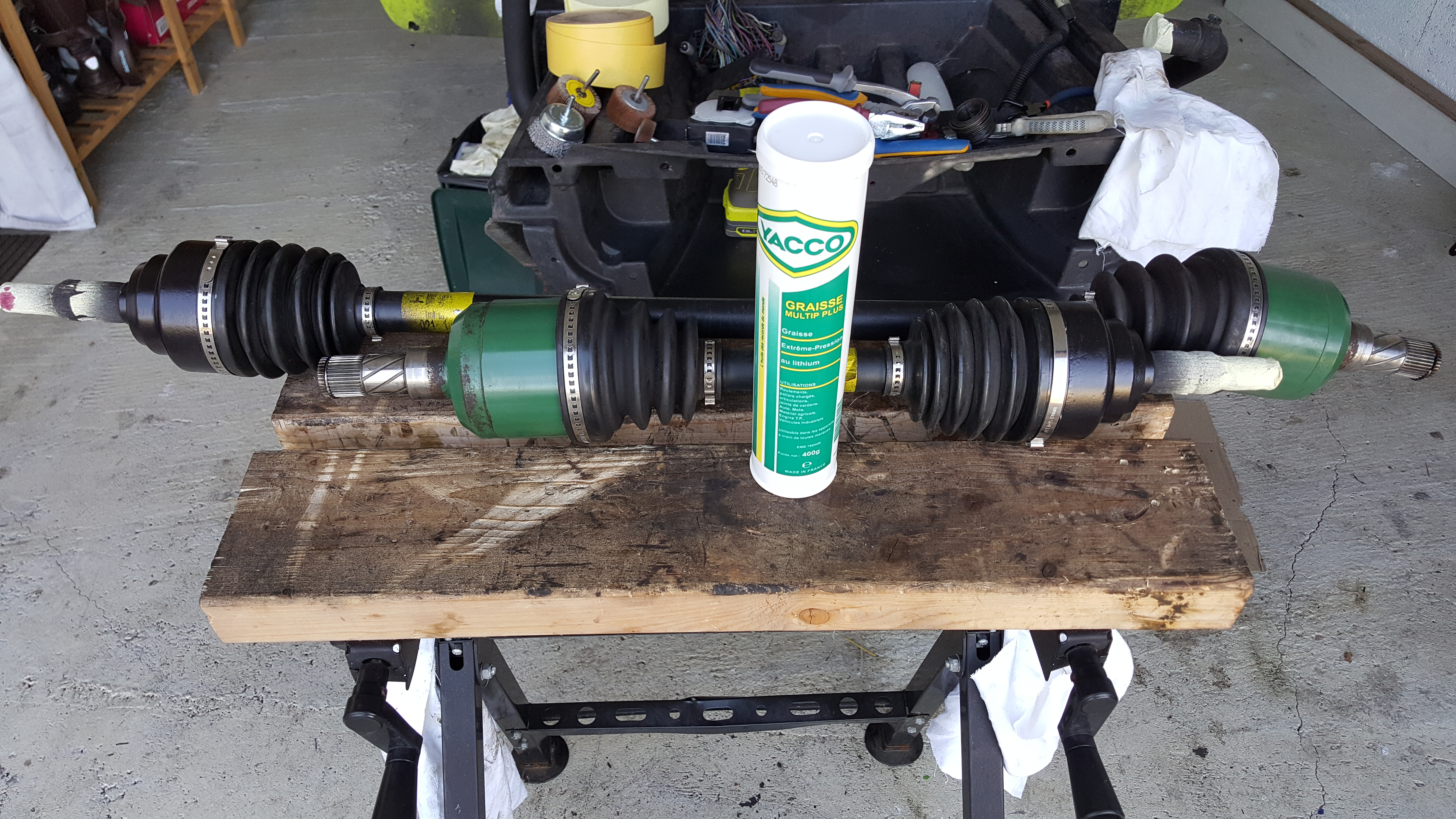

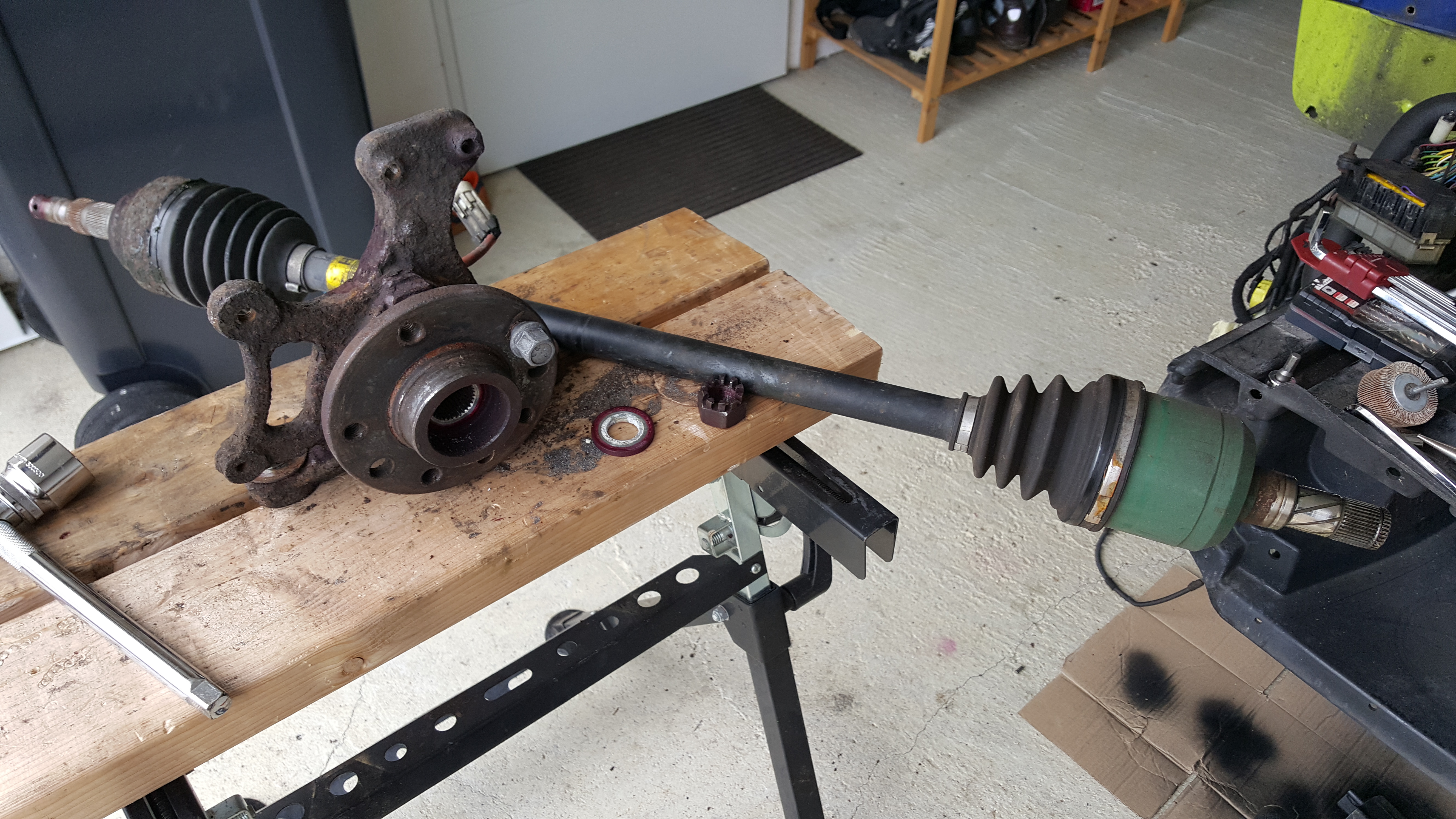

Ensuite je me suis attaqué aux cardans avec pour objectif d'en démonter les fusées.
comme je l'avais déjà dit précédemment, enfin je crois
, j'ai fait les choses dans le désordre car j'aurai du débloquer les écrous de 30 à créneaux lorsque les fusées étaient encore fixées aux triangles.
mais au final, vu comme j'ai galéré pour l'un des écrous, je crois que c'était mieux !
nous étions 2 sur l'écrou pendant 2 heures !
d'abord à la clef à choc avec 12 bars au cul, puis en chauffant au décapeur thermique avec re des coups de clefs sans que rien ne bouge
puis au chalumeau jusqu'à ce que le moyeux fume
,je les remplaces par des neufs alors ils peuvent fumer
, avec clef à choc mais toujours sans résultat
au final il à fallu le détruire
nous avons fait deux entailles à la fraise pour l’affaiblir pour ensuite pouvoir le casser au burin en mode bourrin, mais l'homme à fini par avoir le dessus sur la mécanique
tout sa pour en arriver là

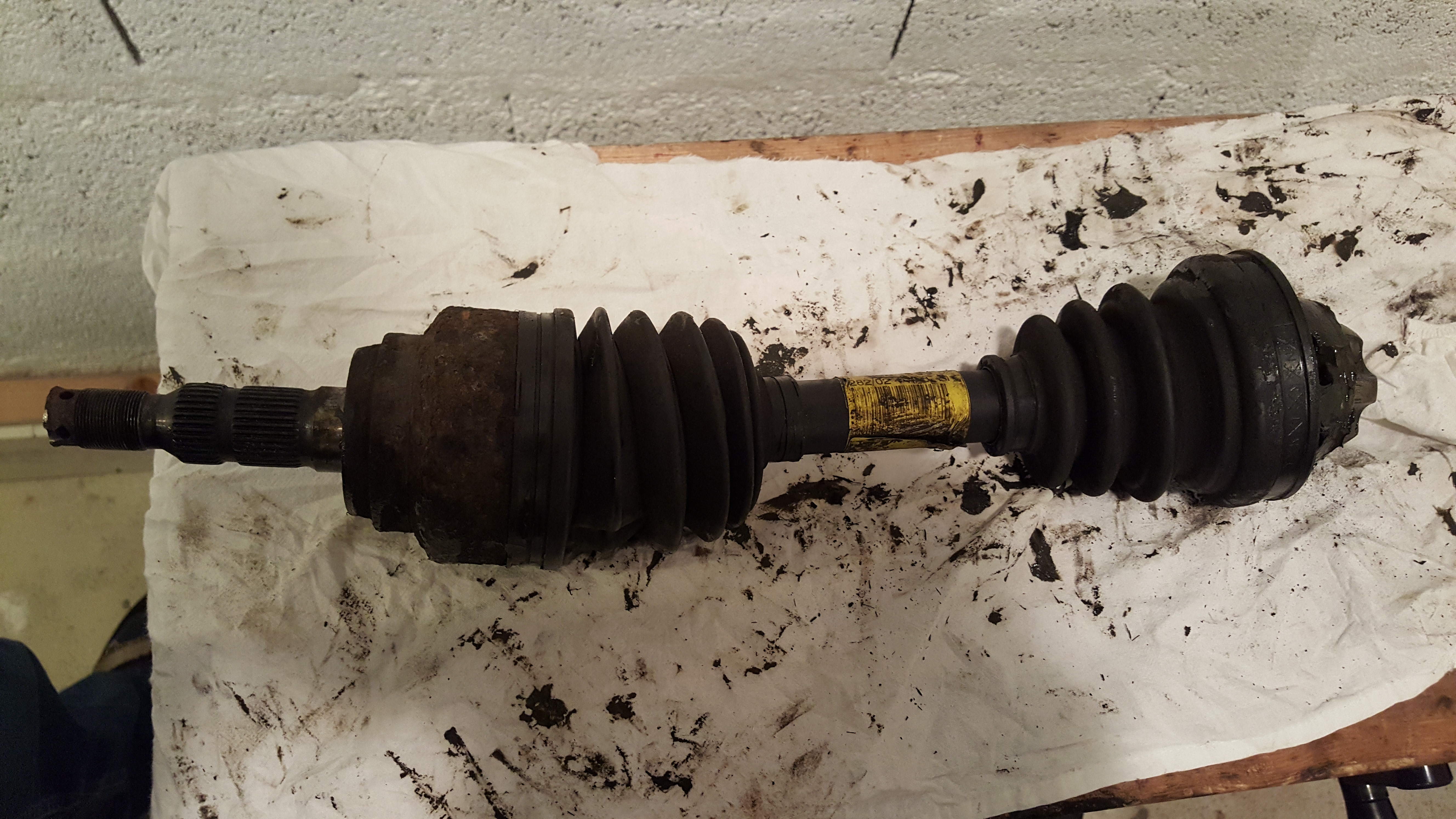

ensuite j'ai commencé à démonter un cardan en m'appuyant sur le post de gtvpp pour y remettre de la bonne graisse YACCO toute neuve
est ce que quelqu'un connaîtrait la référence du joint spi, pour turbo, qui fait la liaison entre la boite et le cardan ?
ça m'aiderai pas mal, merci

je dirais: 90342143, ref 4 sur cette page: http://ecat24.com/opel/catalog/part/1/36/317/521/5225/julient a écrit :est ce que quelqu'un connaîtrait la référence du joint spi, pour turbo, qui fait la liaison entre la boite et le cardan ?
pour info, c'est le même sur la quasi-totalité des boites Opel !
C20XE + C20LET + Z20LET + BDH
Merci! J'avais cherché sur ce site mais pas au bon endroit ...

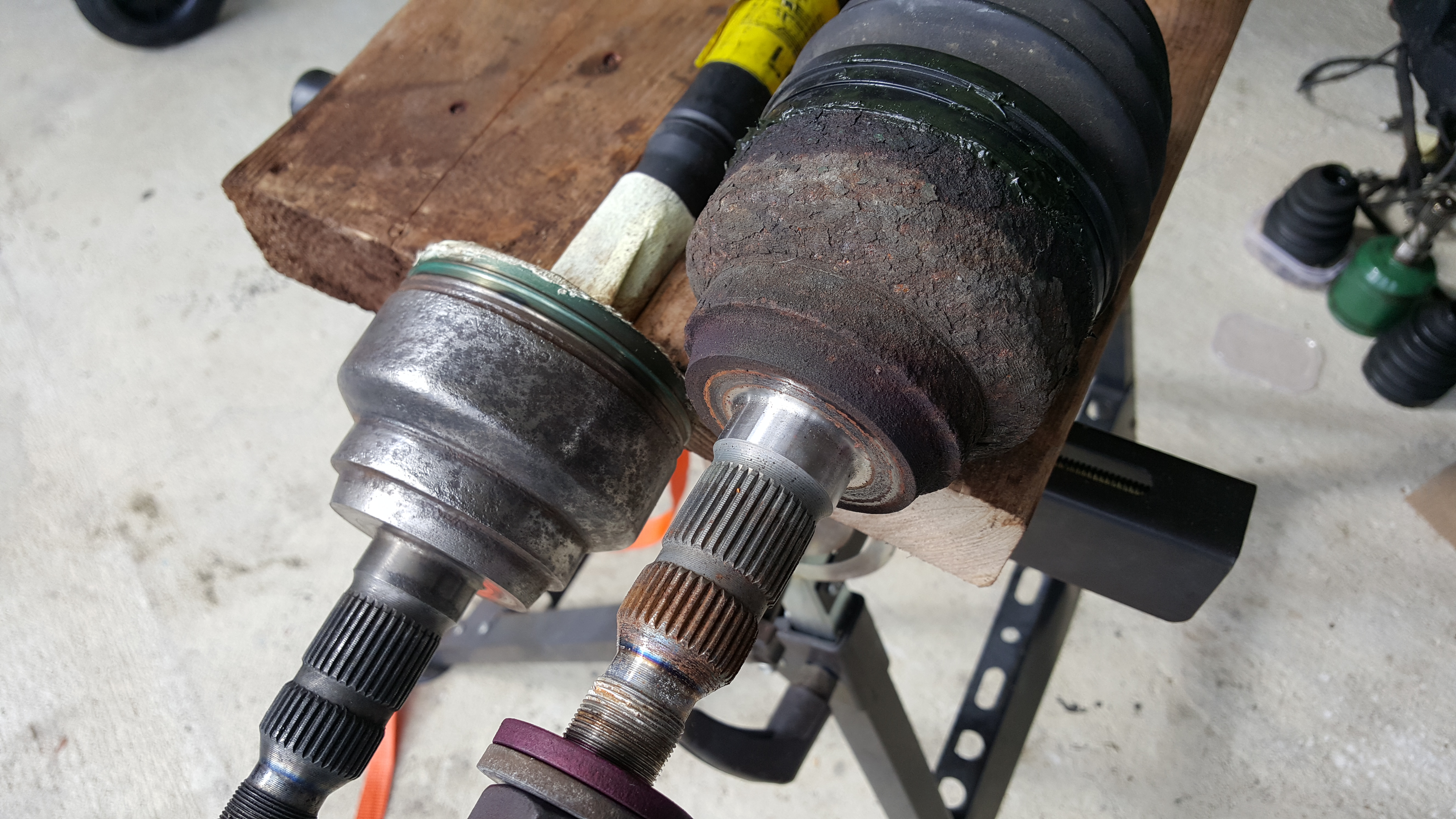

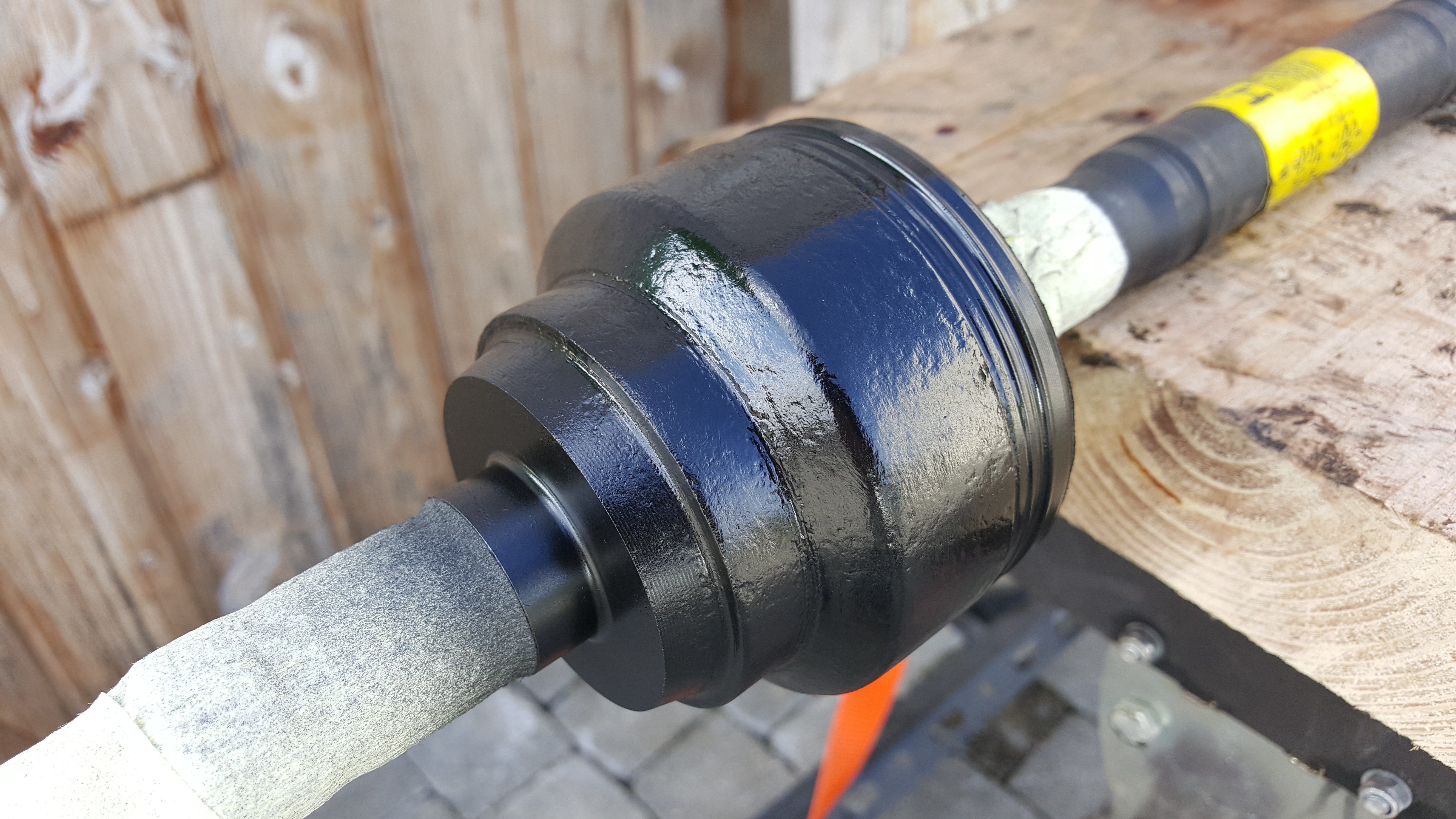

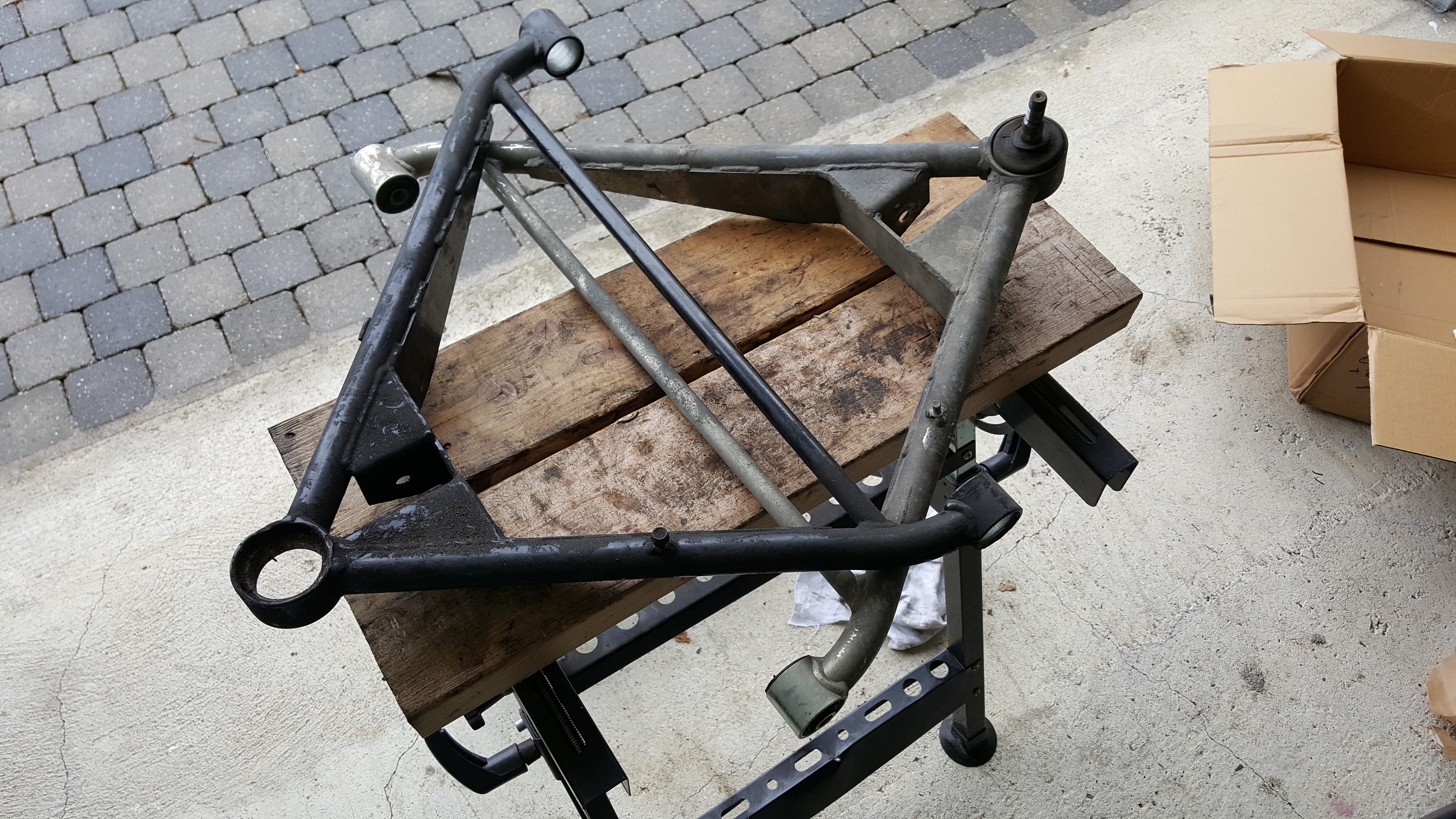

Après une semaine sans internet, suite à un changement de FAI, je vous fais un petit point des quelques bricoles que j'ai entreprises depuis mon dernier post.
d'abord les cardans.
j'en ai décapé les têtes (bien sûr il n'y a que celle de gauche de faite sur la photo!
pour ensuite les repeindres

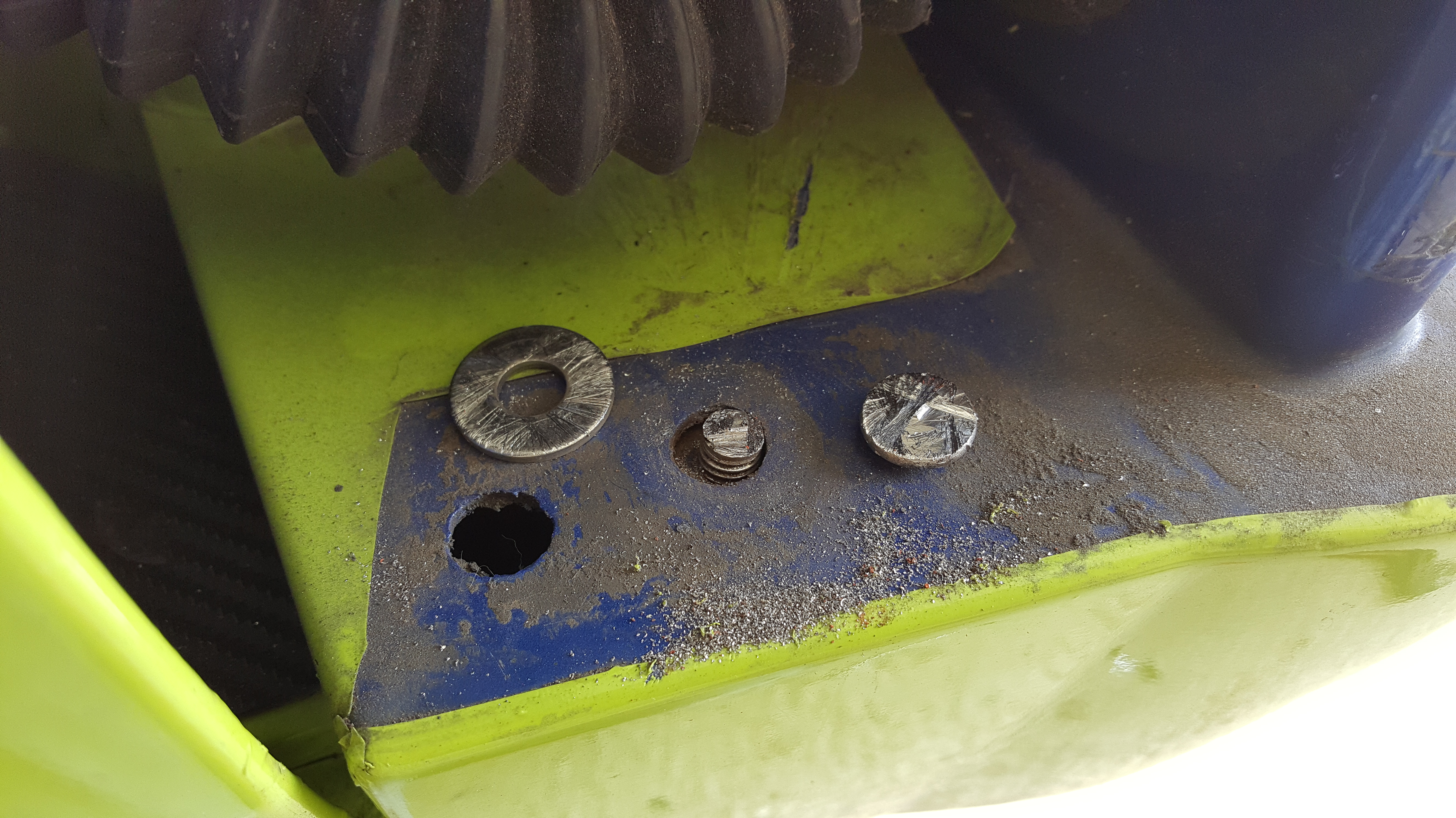

ensuite, après avoir défoncé au Dremel une partie de la colle qui enrobait l'écrou, rien que cette opération m'à pris 3h et m'a filé mal au poignet gauche pendant 2 semaines!
, qui tournait dans le vide dans le ponton droit j'ai entrepris de couper la tête de la vis pour pouvoir chasser l'écrou.
et voila! restera plus qu'à fignoler l'enlèvement de la colle pour remettre un écrou tout neuf.

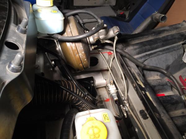

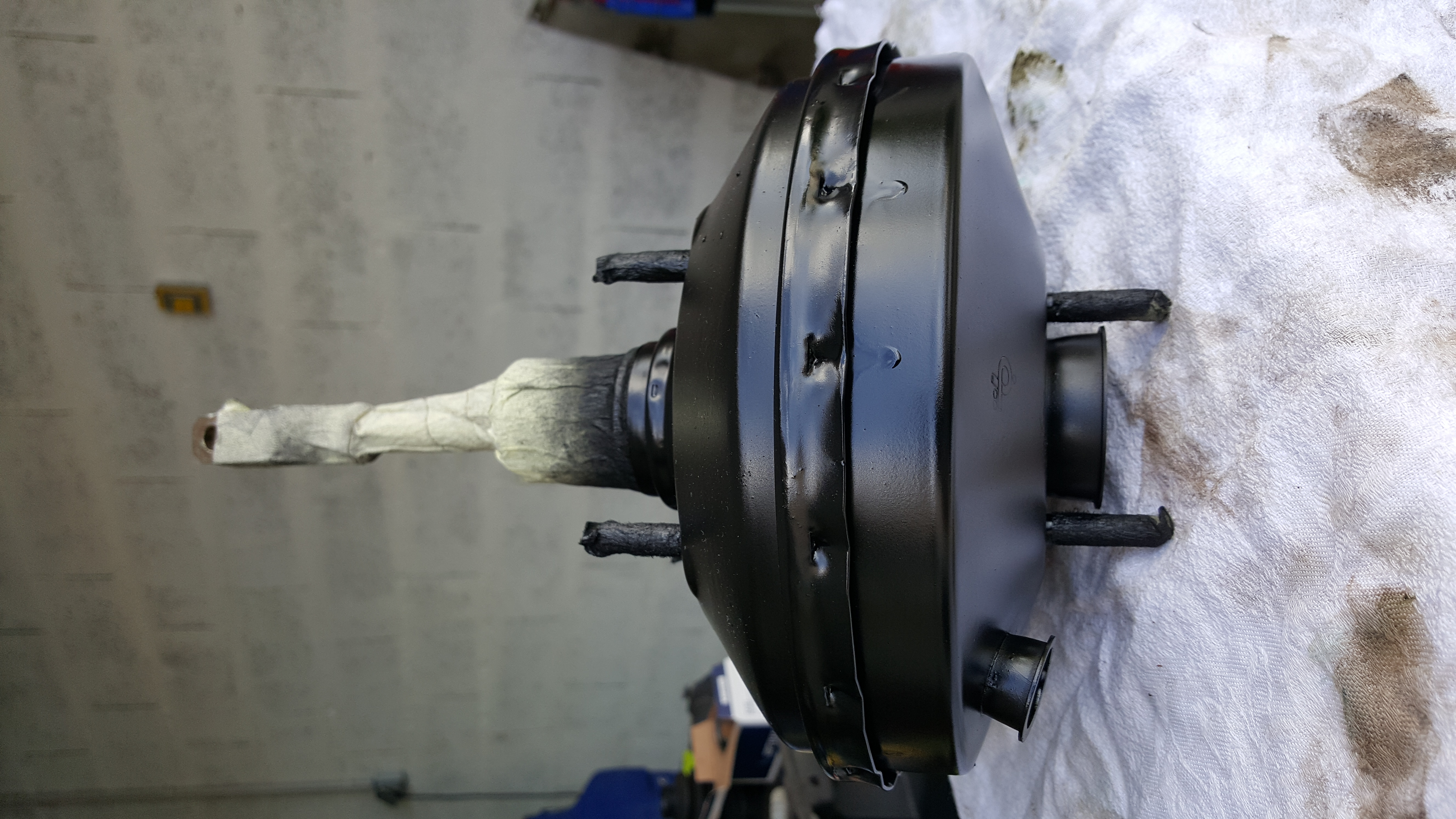

j'ai aussi décapé et repeint le master-vac de frein
j'ai fait quelques coulures mais l'objectif n'était pas de le faire plus beau que neuf mais surtout de stopper l'installation de la rouille, même si cette pièce était loin d'être la plus touchée.

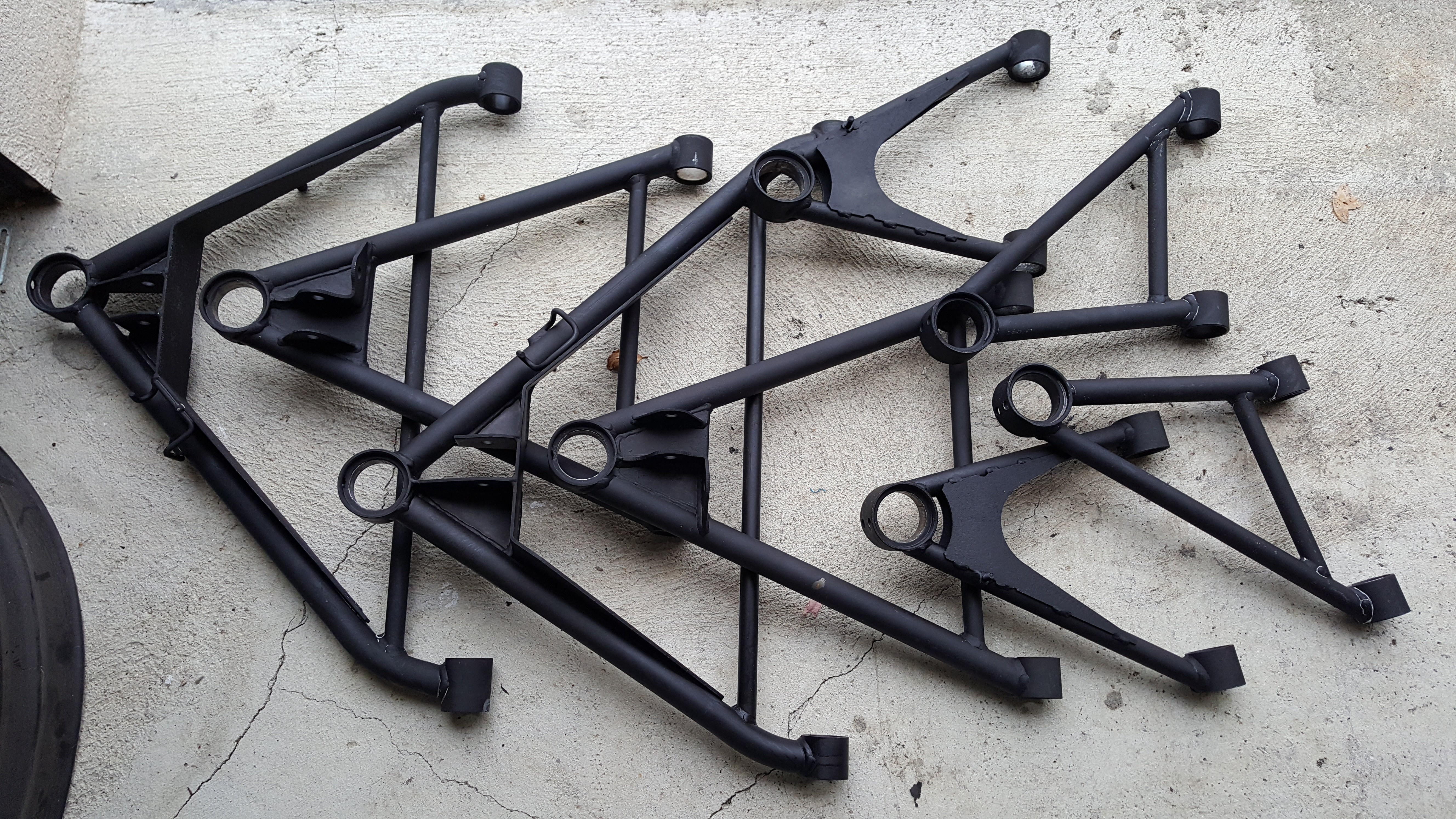

dans la même période j'ai récupéré mes pièces nickelée
elles sont pas belles comme ça?
,elles brillent et doivent durer longtemps maintenant

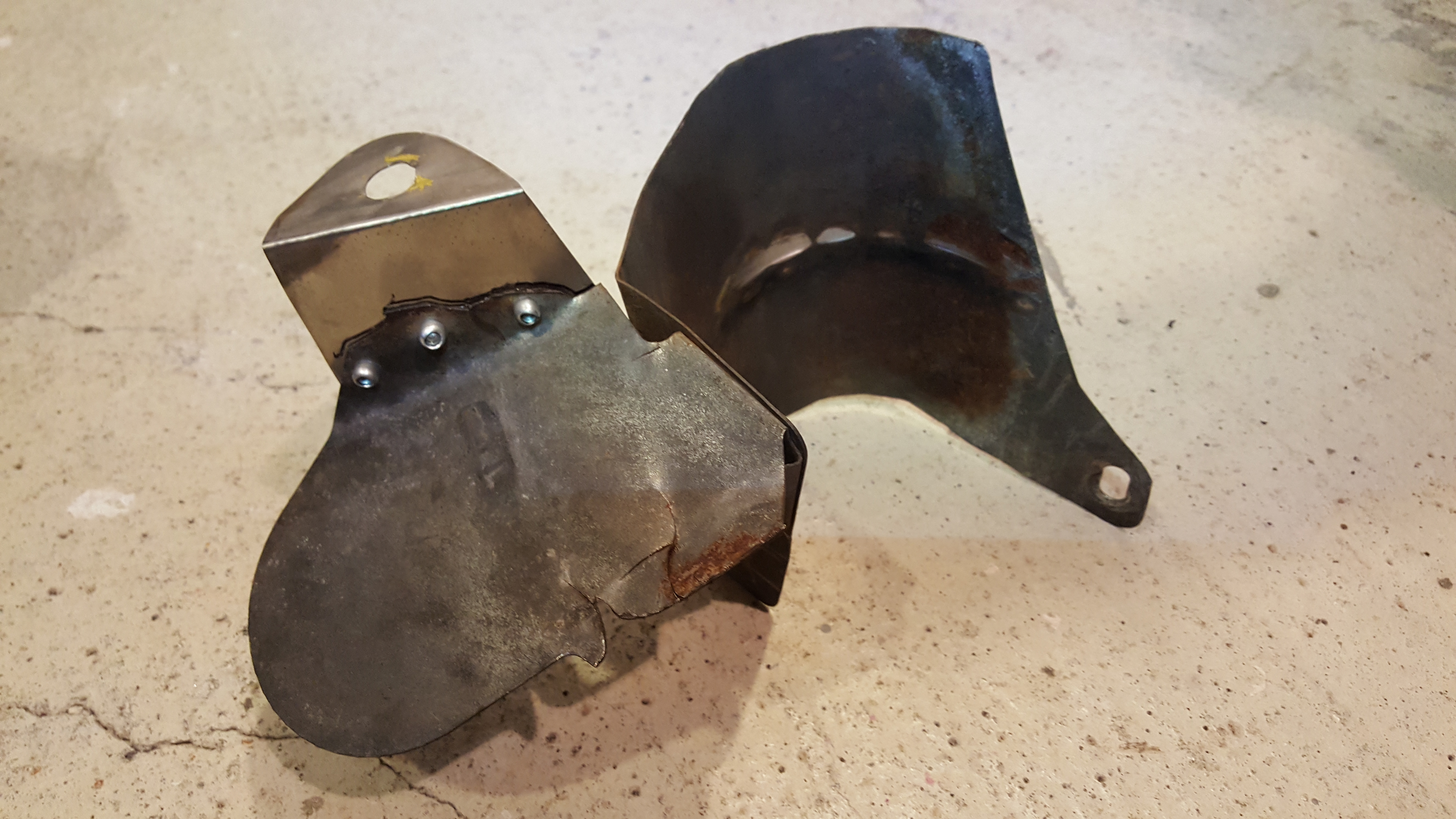

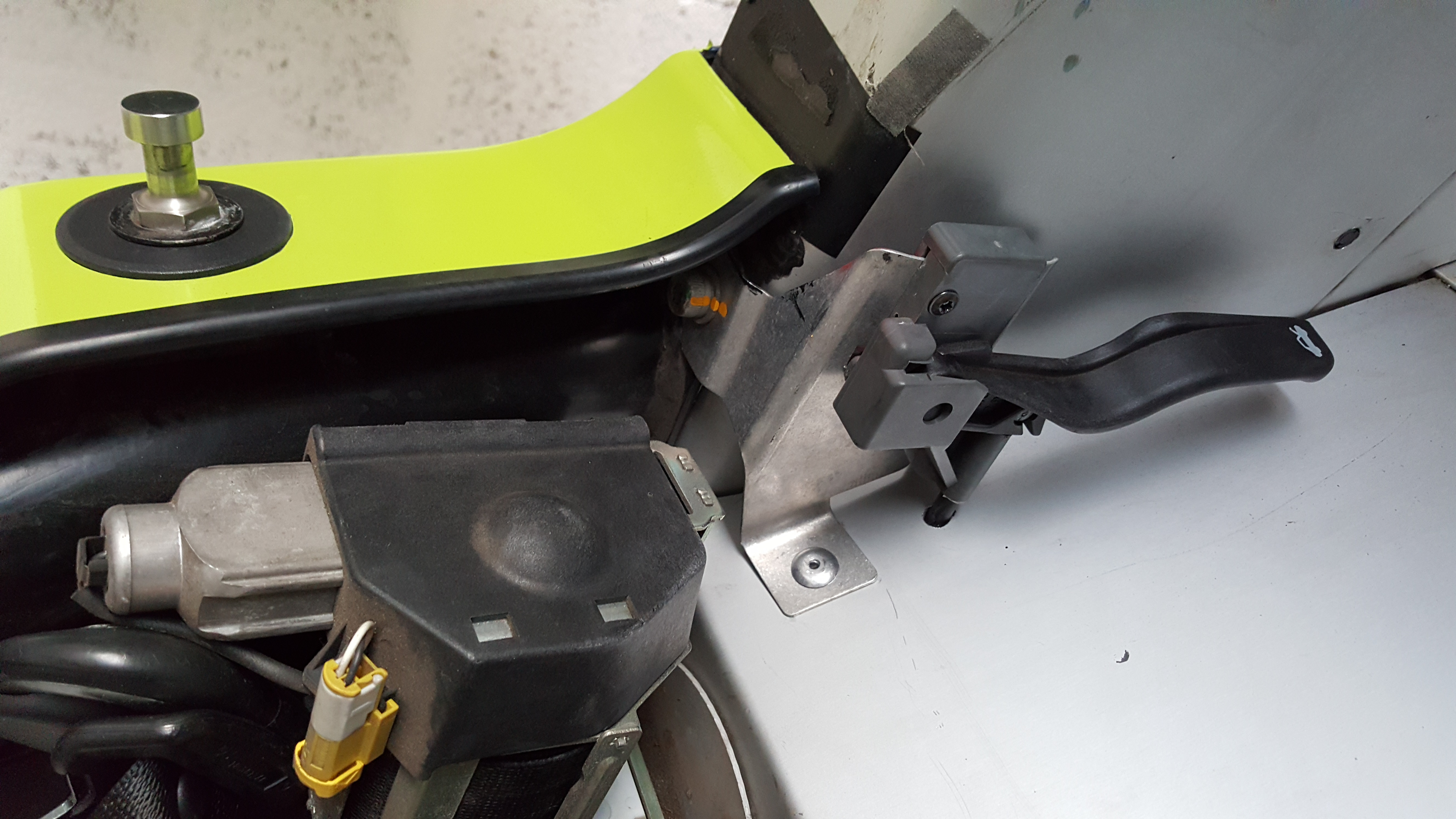

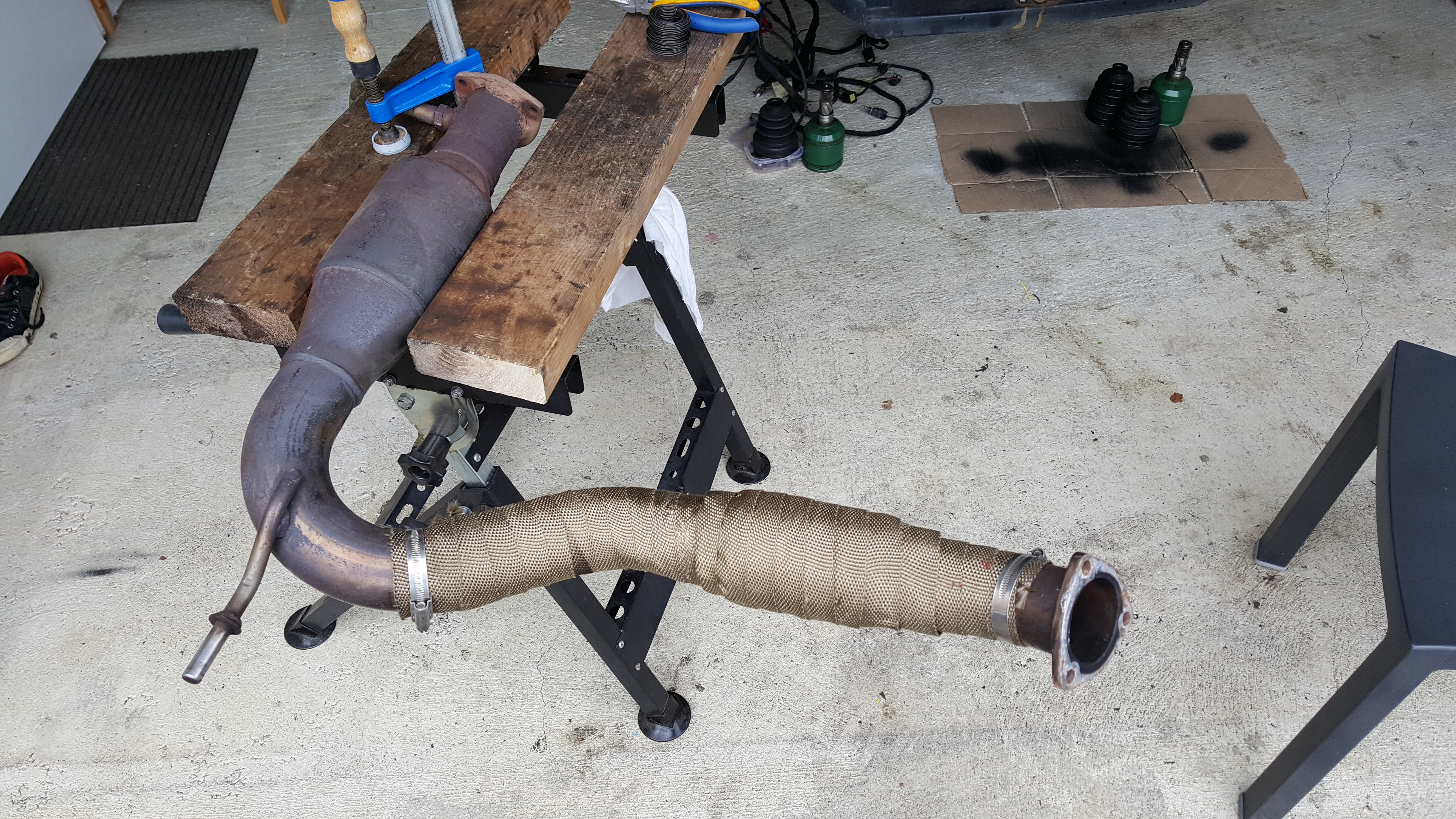

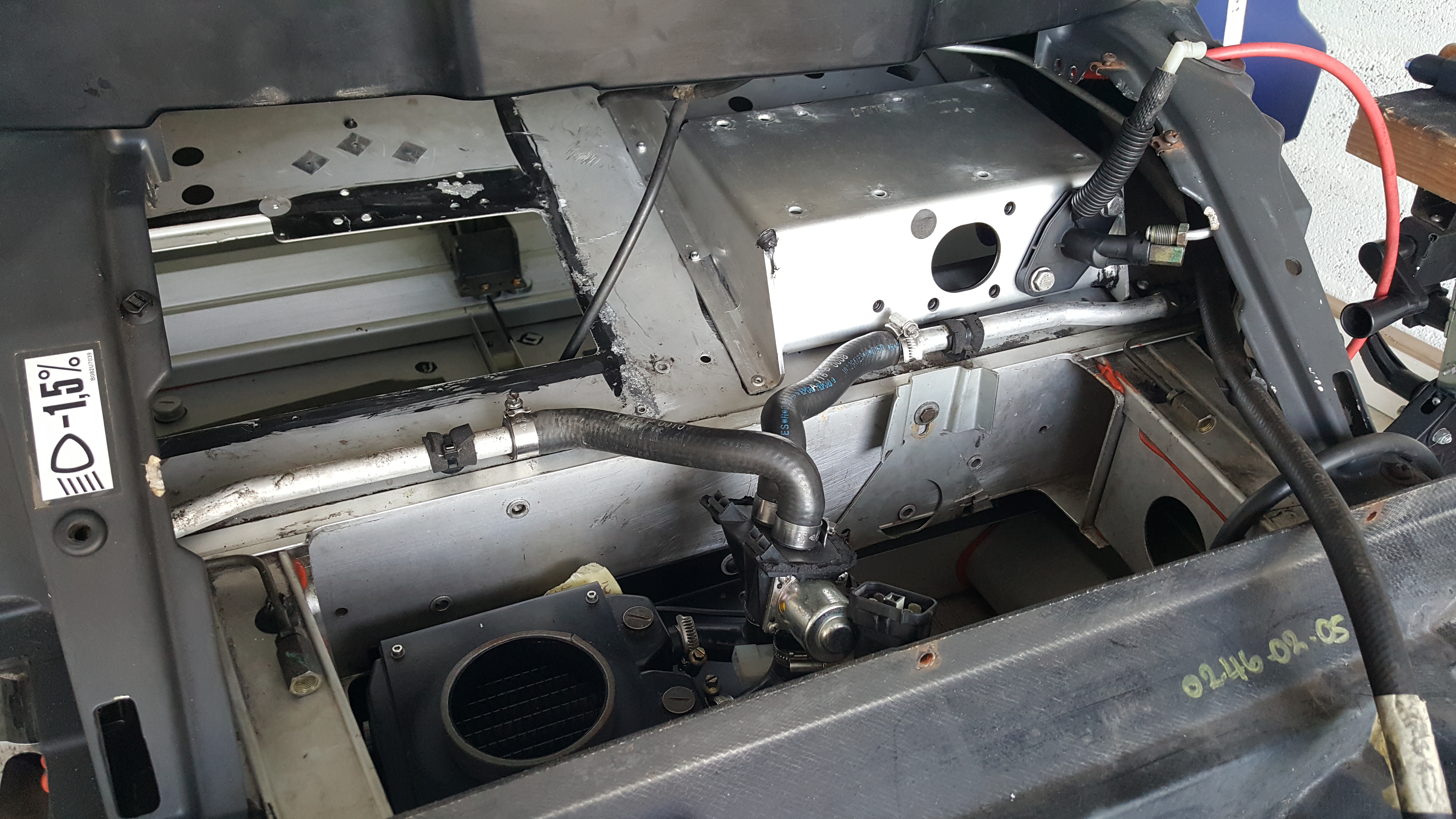

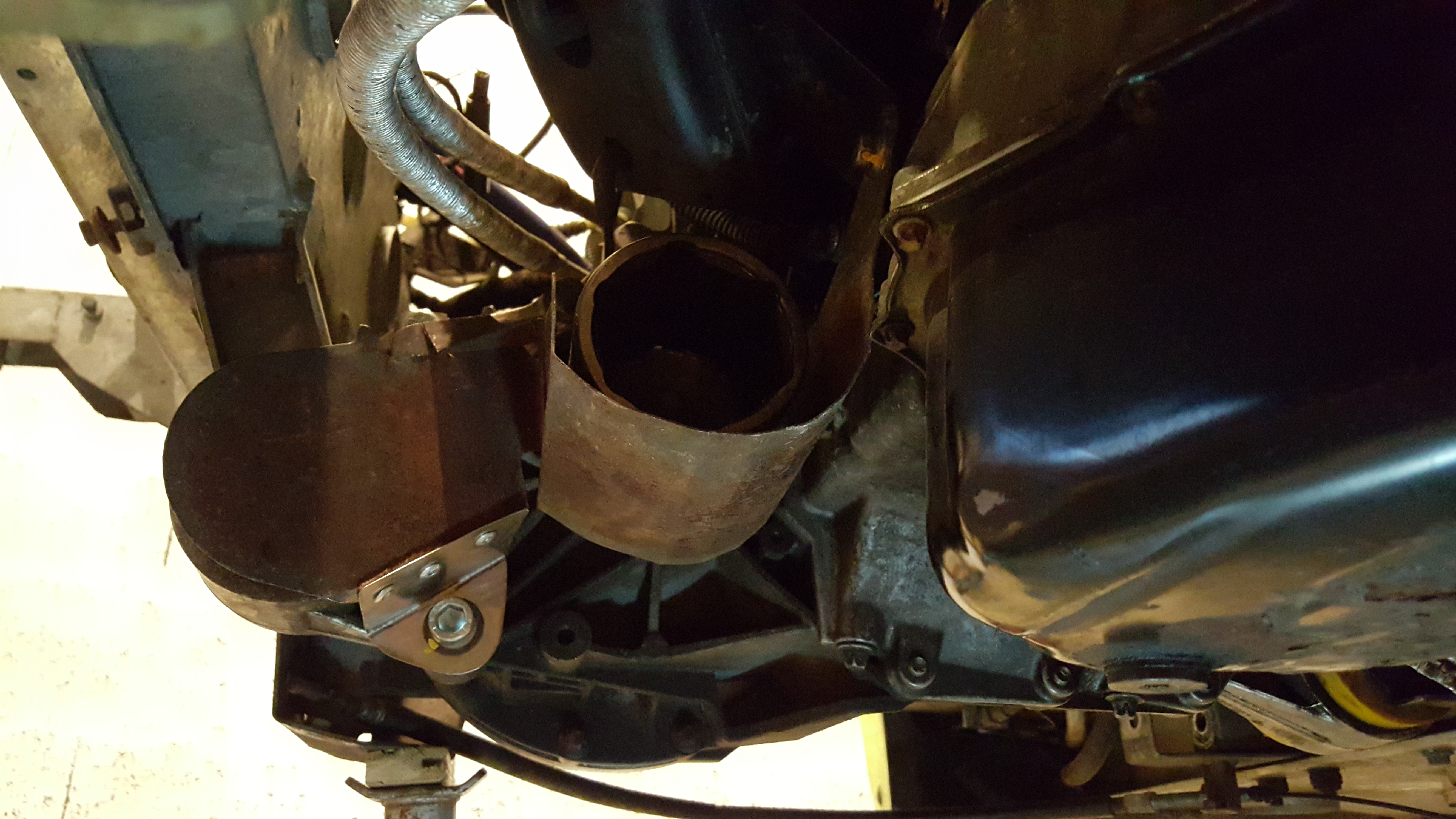

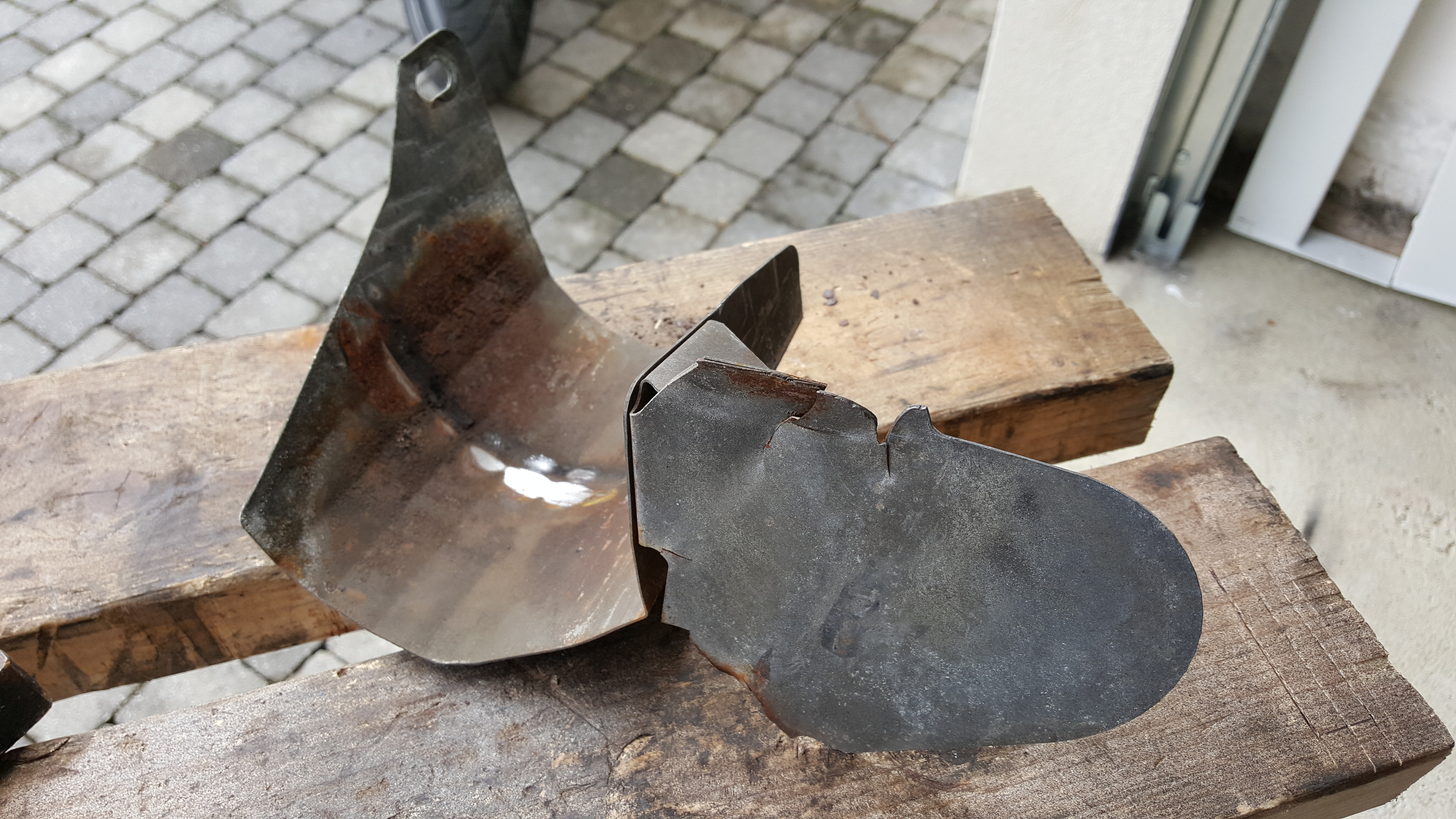

ensuite j'ai une question pour les pro que vous êtes
Est ce que vous avez vous aussi cette protection contre la chaleur ?
elle était montée pour protéger la tête de cardan droit et le support de bloc moteur qui se trouvent à proximité du passage de tuyau d'échappement comme on peut le voir sur la photo ci-dessous
c'est la pièce que l'on voit fixée avec des colsons.
je vais entreprendre de lui mettre une fixation digne de ce nom

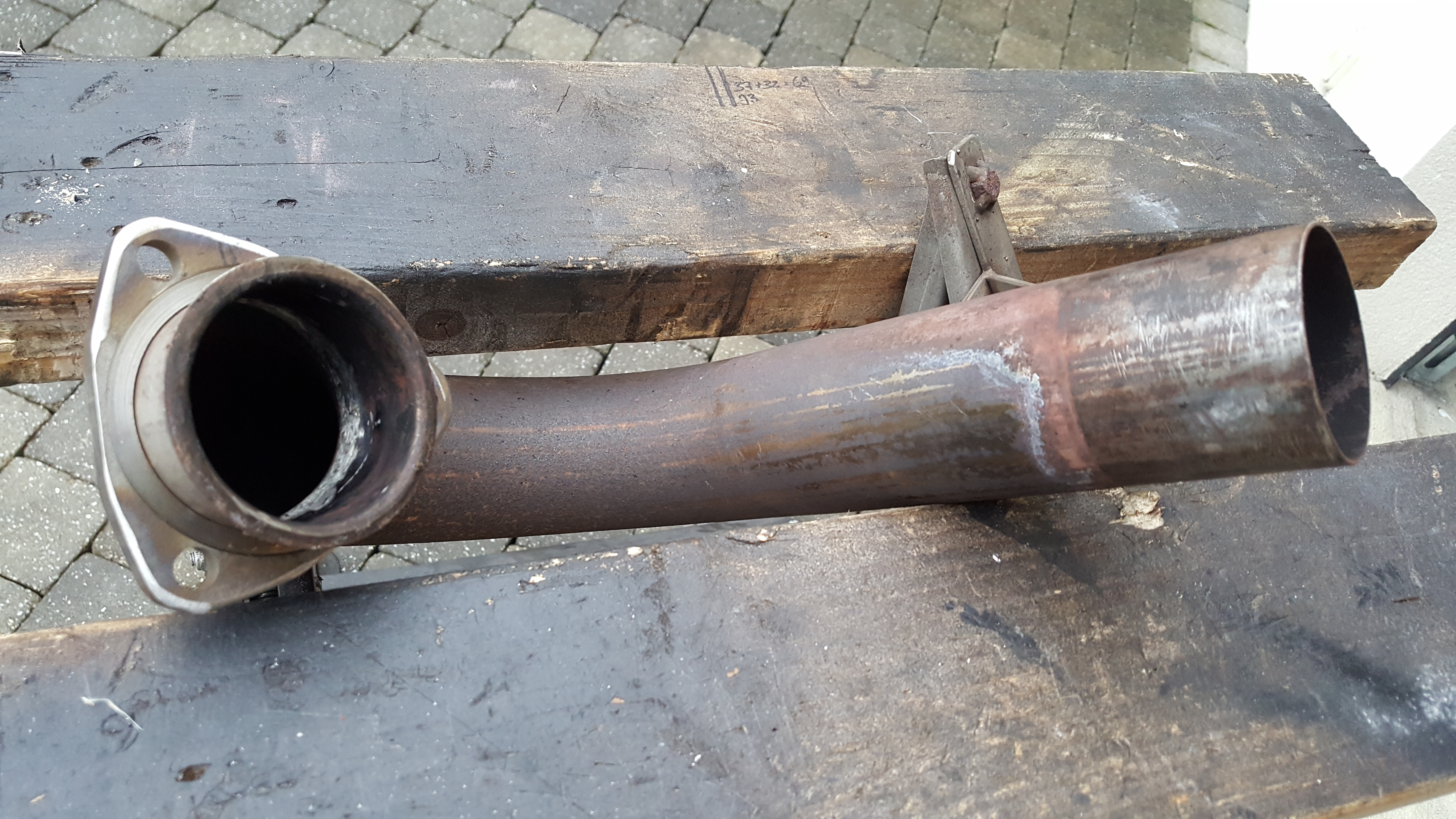

j'ai également profité de la dépose du tuyaux d'échappement pour repositionner la protection thermique
j'ai également récupéré le triangle de turbo de chez VX-parts pour remplacer celui d'athmo qui était monté du côté droit

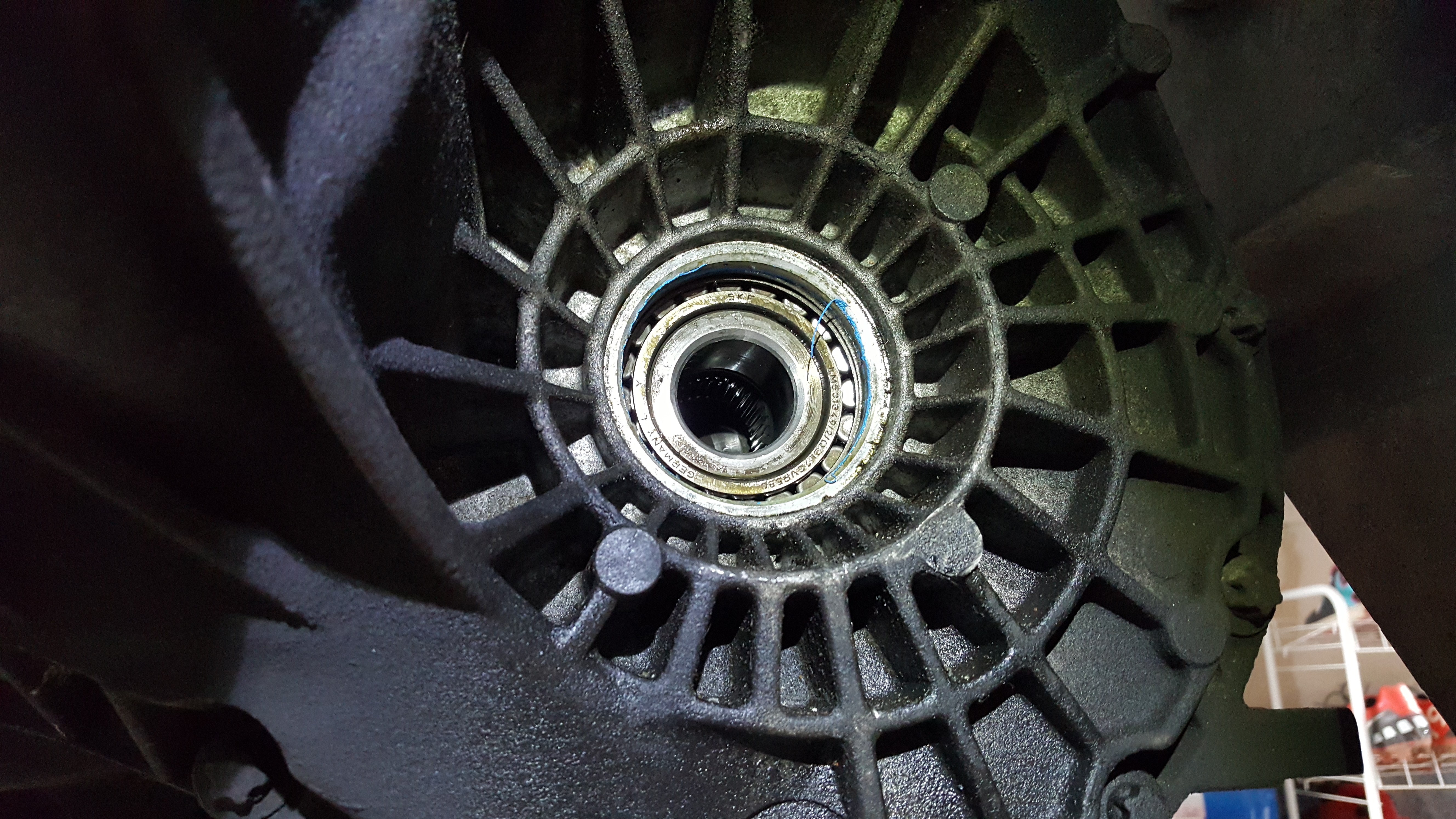

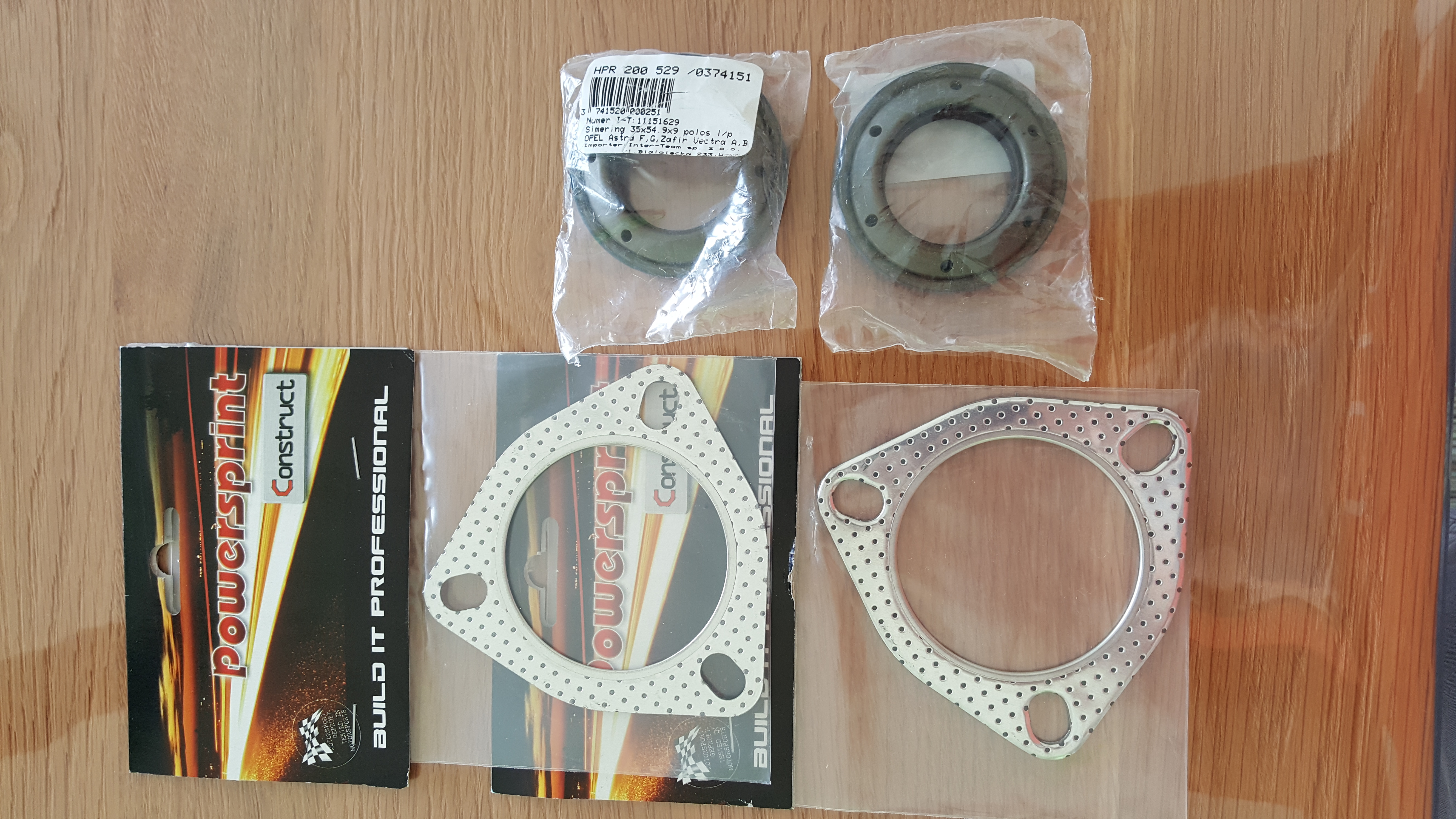

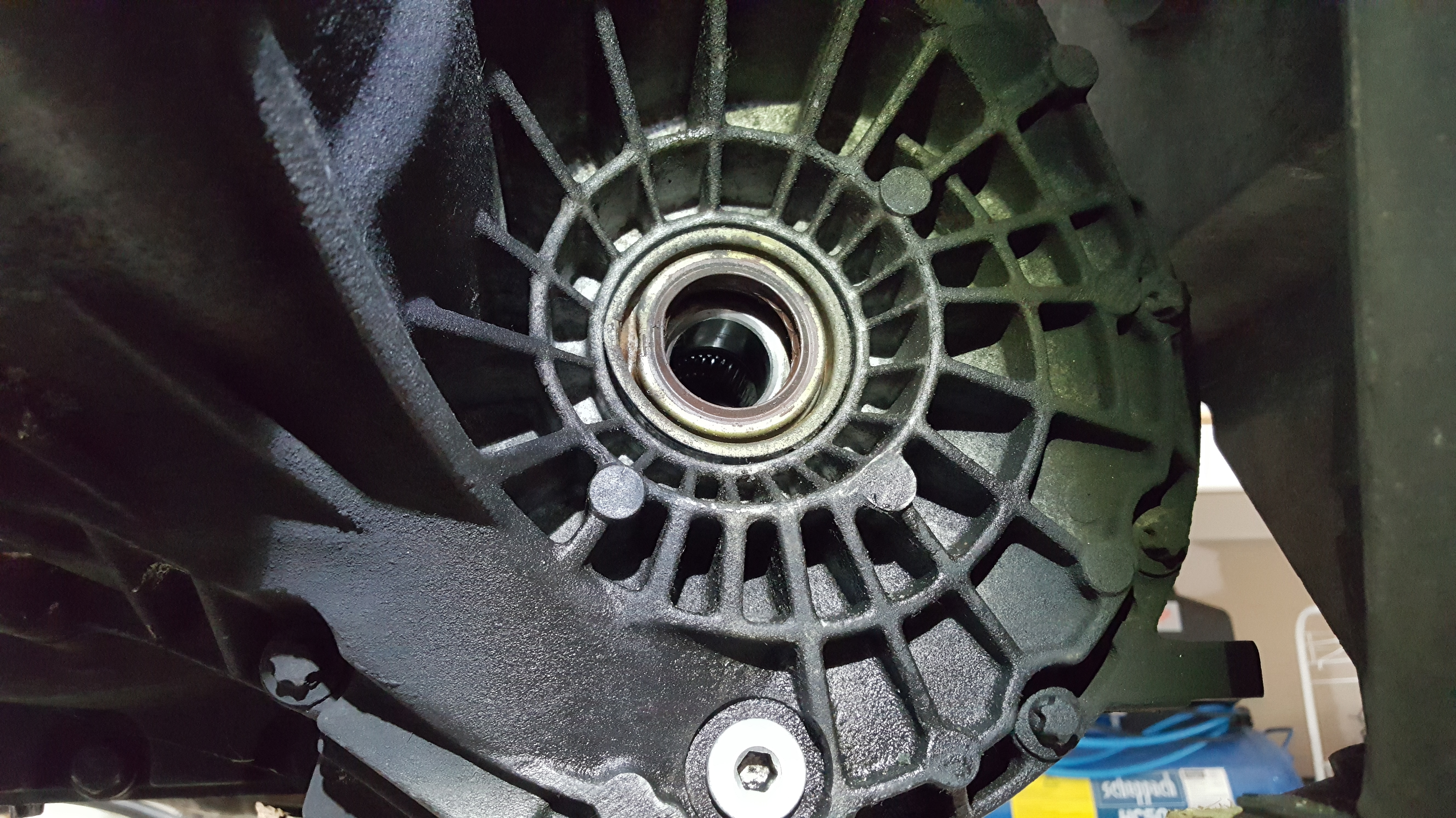

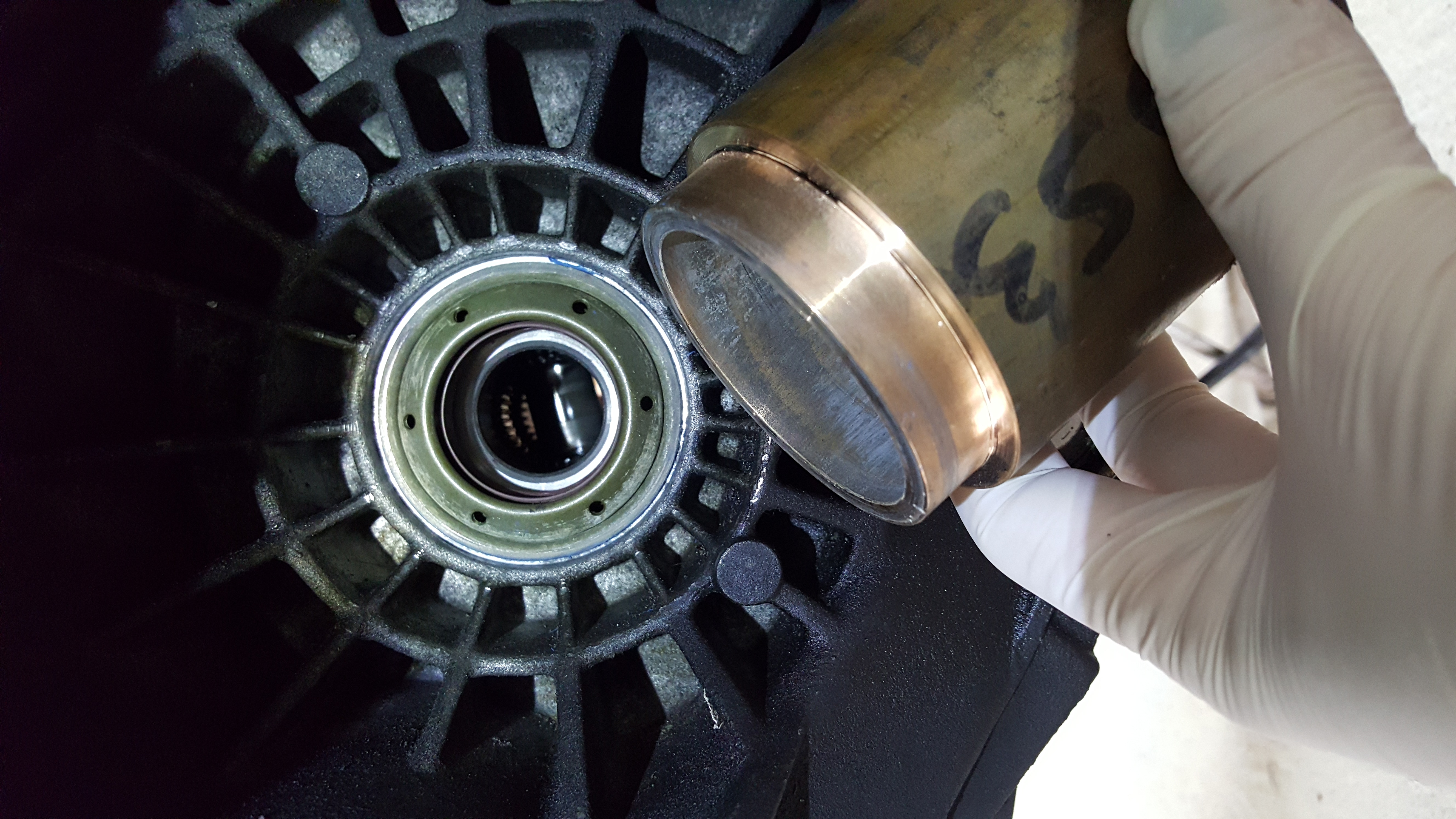

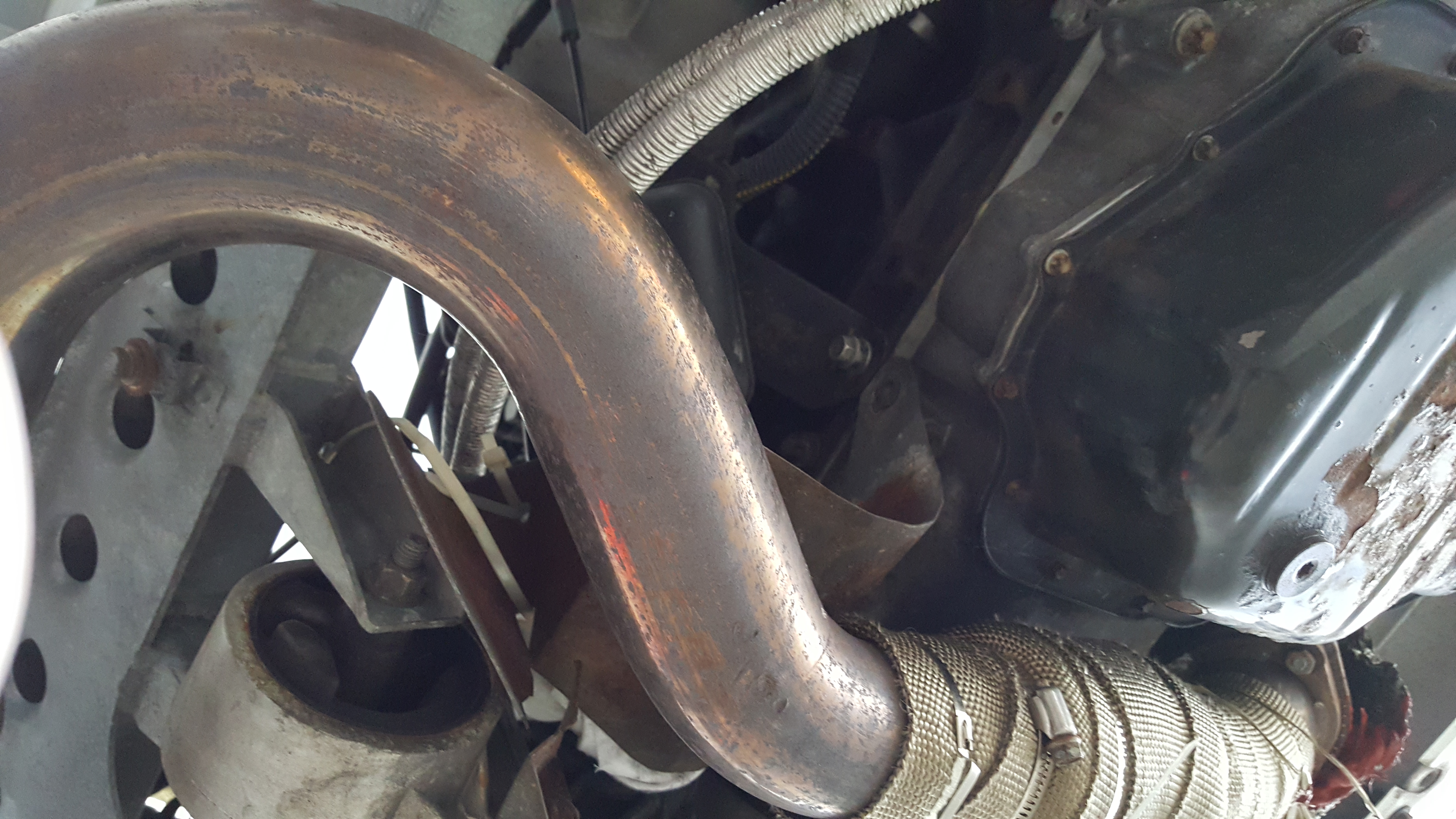

ensuite j'ai entrepris de retirer les joints spi de sortie de boite pour les remplacer par du neuf
en faisant levier pour les sortir je m'en suis envoyé un à grande vitesse dans l'oeil gauche et ça m'à bien fait bobo
j'ai un peu couiné
j'ai bien cru que j'allais avoir des soucis mais le lendemain c'était à peu près revenu à la normale
quelq'un sait il ce que c'est que cette pâte bleue que l'on voit sur la 2ème photo ?
est ce que c'est absolument nécessaire de remonter les nouveaux joints avec une pâte de ce genre ?

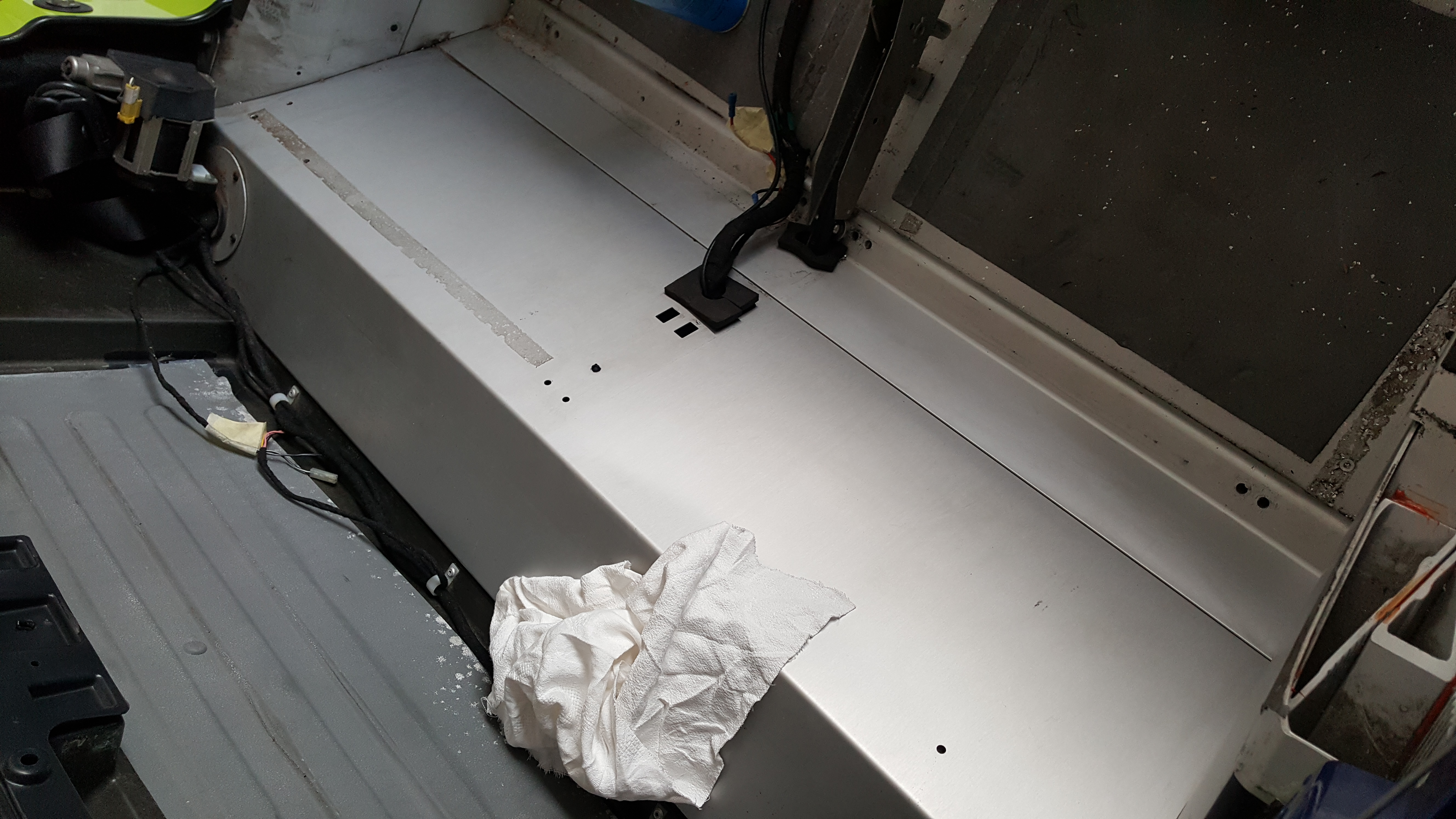

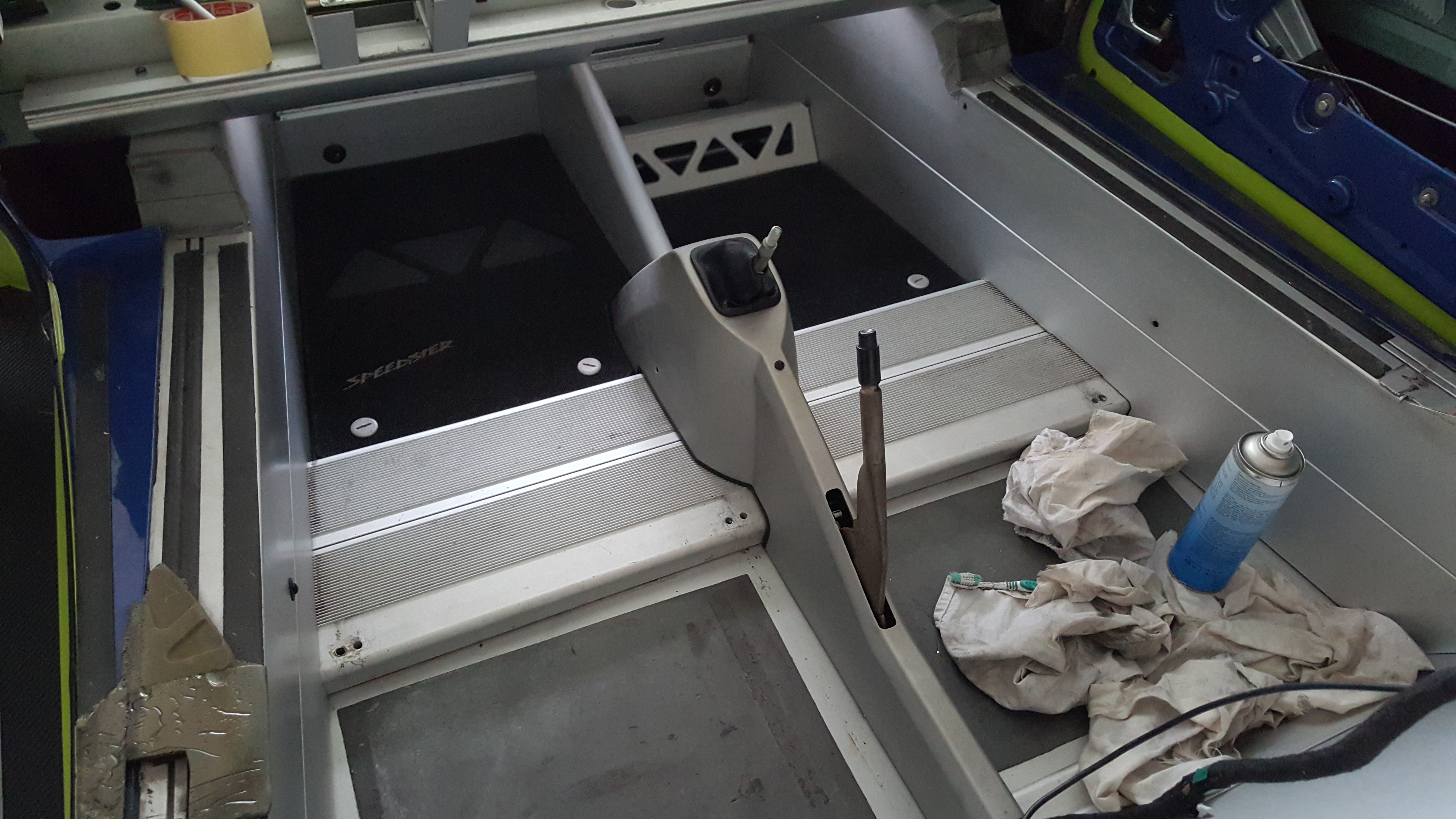

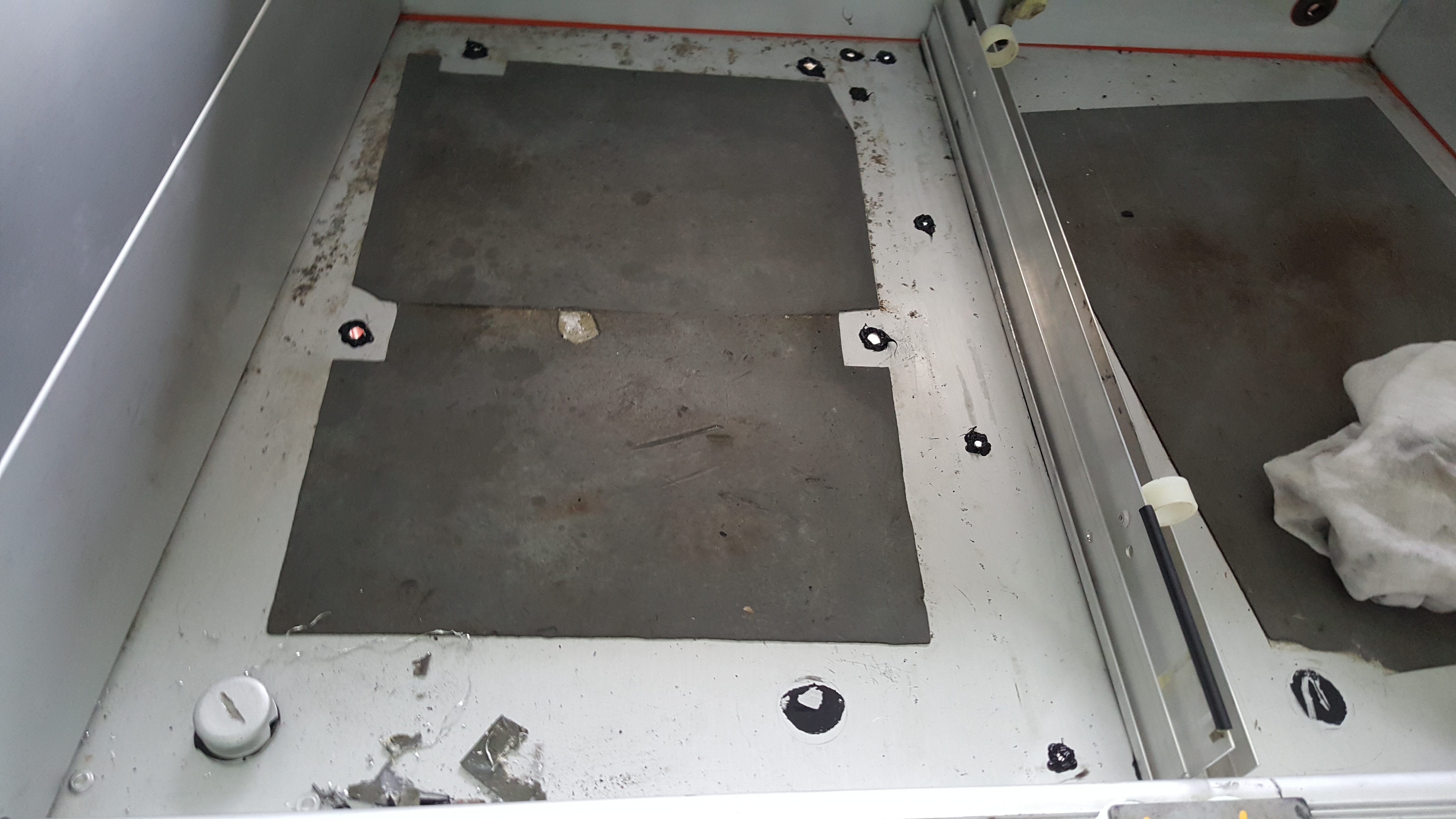

et pour finir et m'amuser un peu

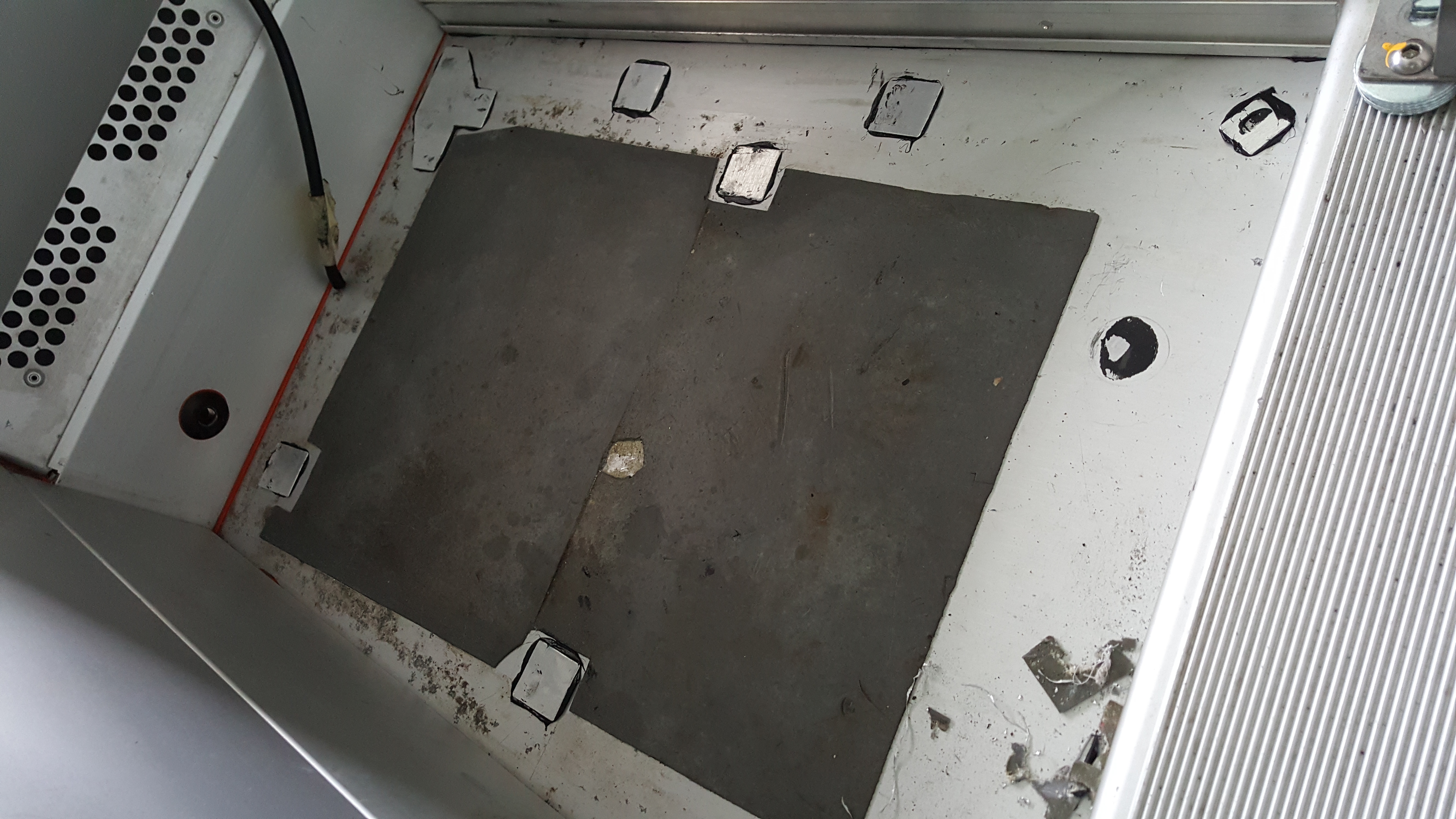

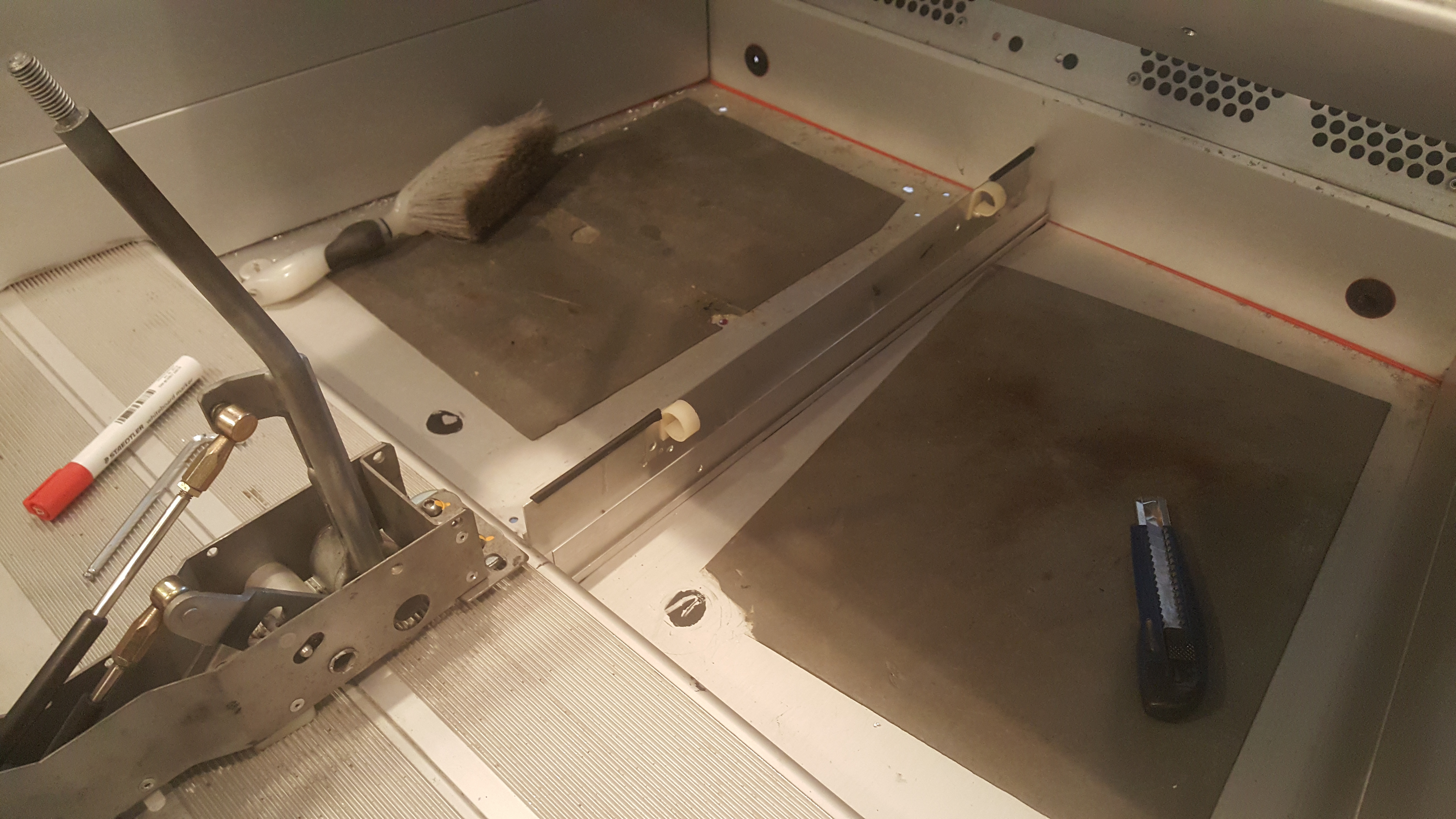

, j'ai entrepris de retirer les marques de colle laissées par les scratch de la moquette
j'ai bien l'intention de remonter l'habitacle à nu
(j'arrive pas à mettre cette image droite, alors penchez la tête)
j'ai bien galéré ne serait ce que pour ces 2 longueurs!
va falloir que je touves du courage et une bonne dose d'huile de coudes
allez, à ciao bonsoir

j'ai déposé la semaine dernière mes triangles et la barre antiroulis dans une boite qui fait du traitement de surface à coté de chez moi.
je les récupères la semaine prochaine avec un traitement noir anticorrosion, garanti 1000h en brouillard salin, pour seulement 120€
autant vous dire que je suis pas prets de la revoir, la rouille!
quand le gars m'à annoncé le prix j'ai failli l'embrasser, je partais plutôt pour quelque chose comme 300€, du coup c'était une bonne surprise.
maintenant j'attends de voir le rendu final

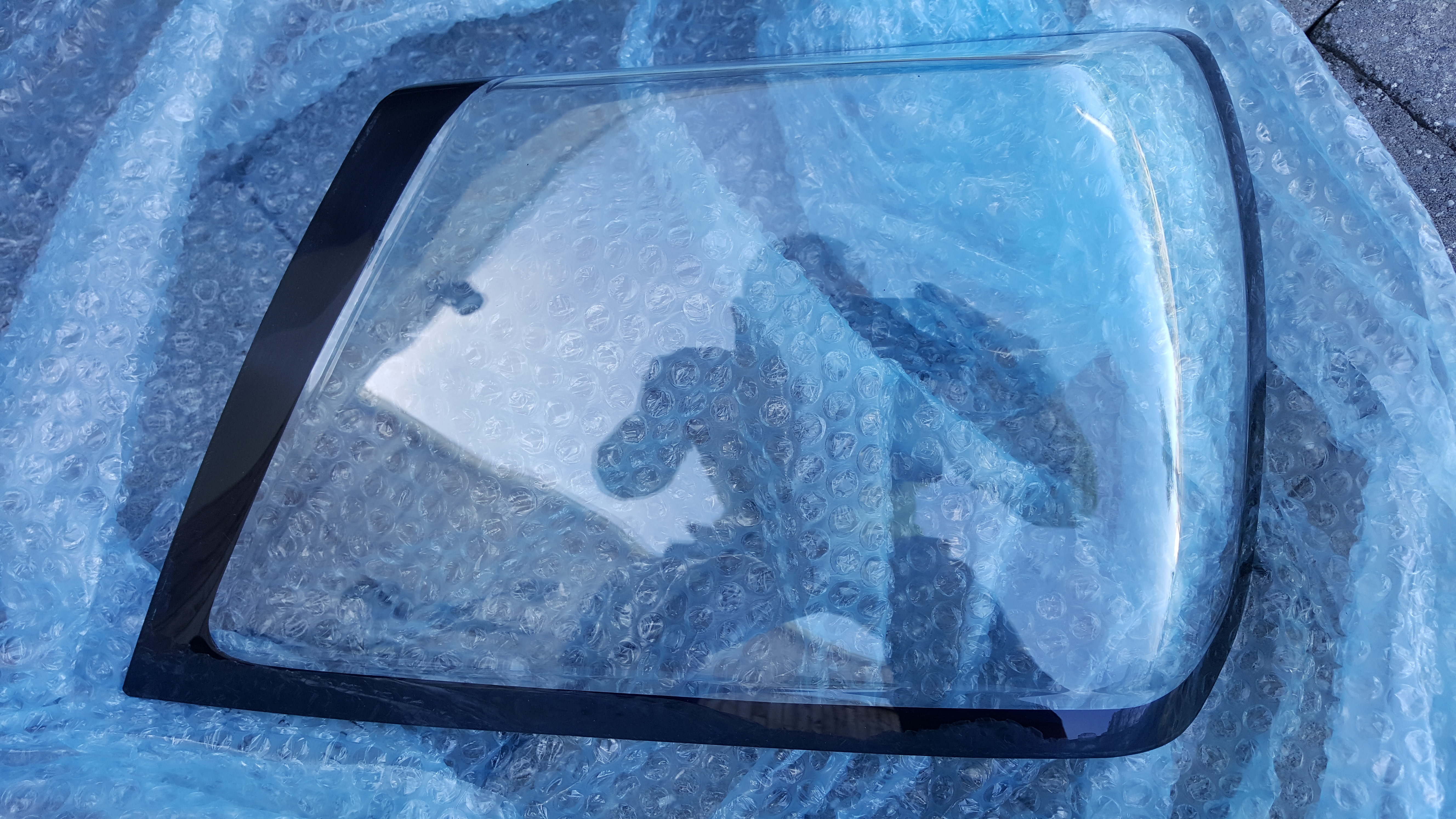

j'ai fait quelque achats de pièces neuves:
des durites avia noires (pour pas trop se faire repérer par le contrôle technique)
les nouveaux bulbes des feux arrières achetés en Lituanie chez GriskamotorSport (griskamotorsport@gmail.com) pour la somme modique de 160€ la paire peints et livrés.
Ils sont top!
j'ai aussi fait l'acquisition des kits de remise en état des étriers de freins avant et arrière chez EliseParts.
sur les miens les soufflets sont tous coupés!

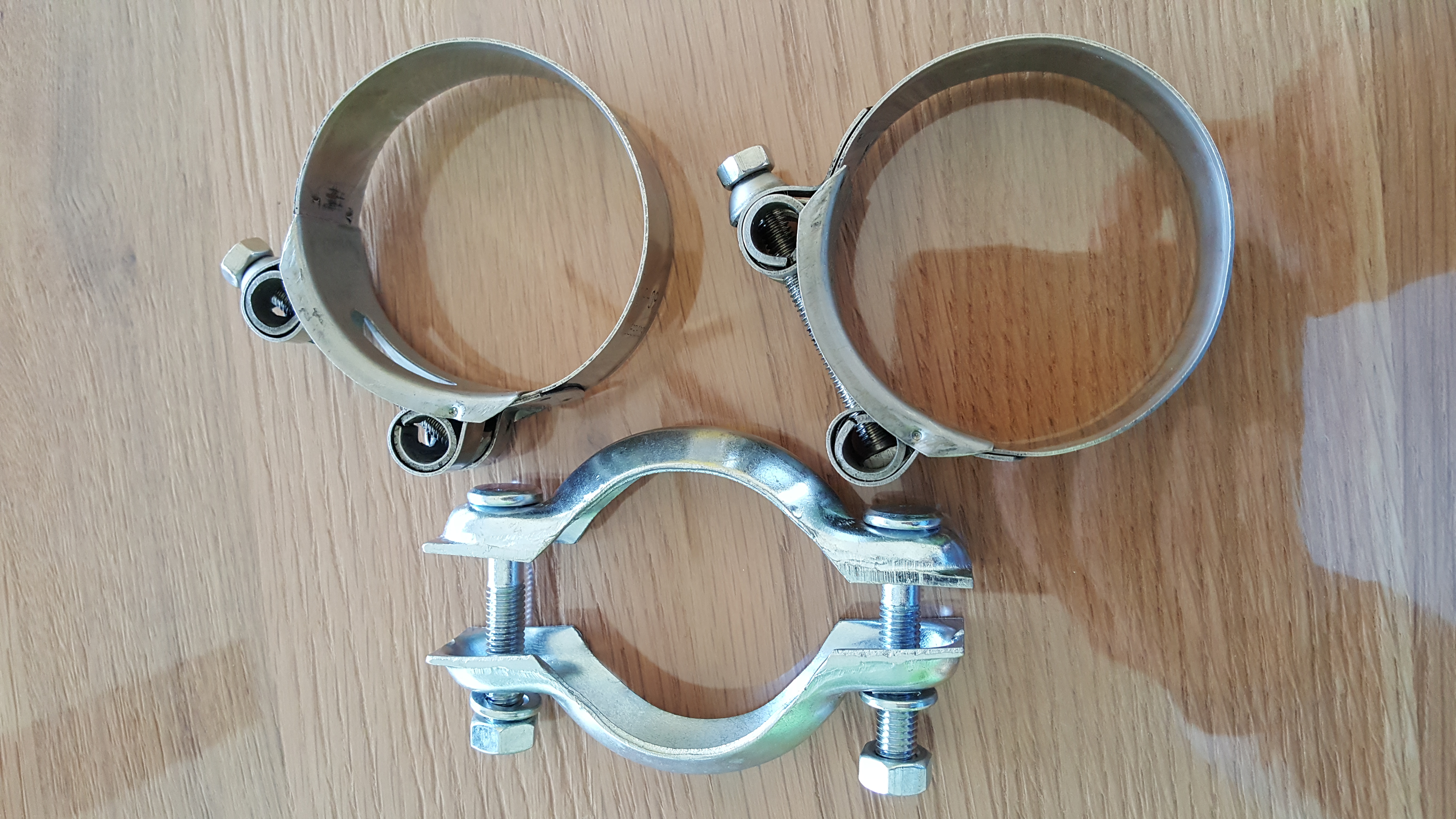

et j'ai approvisionné les colliers inox pour pouvoir remonter la ligne d'échappement
ça c'était pour la partie easy, un Paypal et internet et c'est vite torché
sur le vrai boulot, j'ai retapé le pare chaleur qui protège le cardan droit de la chaleur de l'échappement.
je lui ai refait une patte que j'ai rivetée
et je l'ai remonté à sa place
j'ai fini de remonter les cardans avec la nouvelle graisse
maintenant j'attends les joints spi de sortie de boite pour pouvoir les remettre en place.
d'après la Poste ils sont sur le chemin de la maison
ensuite j'ai fini de retirer les restes de colle à l'intérieur de l'habitacle, pour me faciliter la vie j'ai eu bonne une idée, ce qui ne m'arrive pas si souvent
j'ai d'abord gratté le max de colle avec une lame de cutter avant d'enlever les résidus de colle au solvant.
bon, je me suis fait chier
mais c'était quand même nettement plus rapide comme ça!
j'ai aussi nettoyé la partie avant du chassis et ça donne ça
là ou on voit que mon chantier commence à reprendre le bon chemin, c'est que j'ai fixé la première pièce qui fait que dorénavant ce VX devient un LHD
il à d'abord fallu enlever les 2 fixations centrales des tapis de sol, un bon coup de sèche cheuveux aide bien à ramollir la colle
j'ai remonté à blanc l'intérieur de l'habitacle avec les pièces LHD pour pouvoir positionner le profilé fixé sur le fond plat qui sert de passage au faisceau
ça fait plaiz de voir l'habitacle comme ça, j'ai presque l'impression que c'est fini !
et une fois la bonne position trouvée, un petit peu de colle mastic, 4 trous et 4 rivets et hop, c'est fixé
et là, la joie m'envahie !!!!
maintenant reste plus qu'à finir, c'est plus rien à faire
Ils sont top!

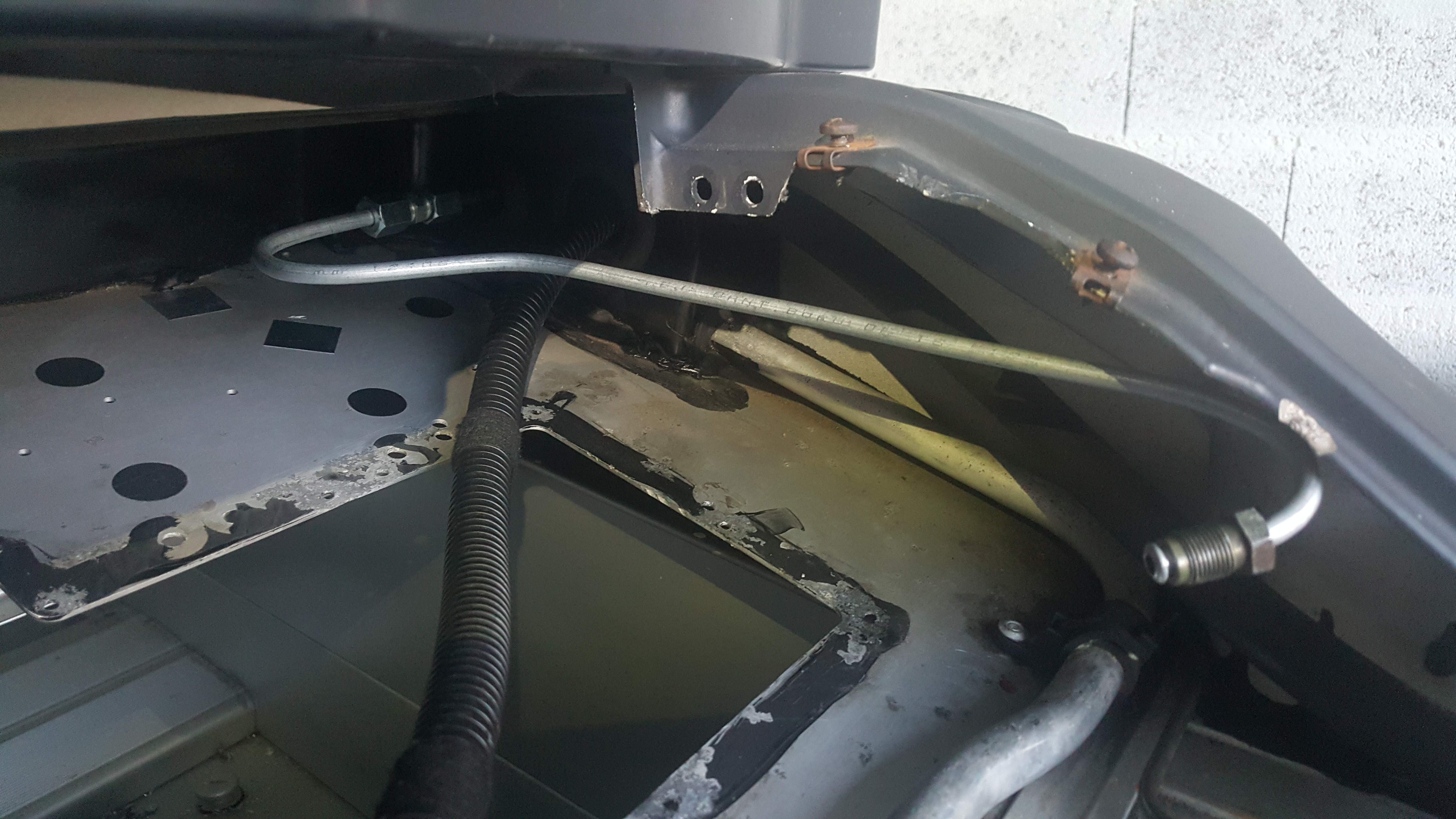

BESOIN D'AIDE HELP
A votre bon coeur m'sieurs dames
J'essais de remonter le pédalier côté gauche, du coup le maître cylindre d'embrayage se retrouve tout à gauche alors qu'à l'origine il était plutôt vers le milieu.
Le tuyau rigide qui va à l'embrayage est donc au milieu alors que moi j'en ai besoin à gauche!
Comment je fais ?
Je coupe et raboute avec un raccord ? Mais comment je fais les collets avec 0 place?
Je cintre avec une mini cintreuse au risque d'écraser le tuyau et je refais un collet au bout avec plus de place?
Ou je fais autrement avec une idée à laquelle je n'ai pas pensé ?
Lâchez vos com, comme on disait dans les années 2016
Comment je fais ?
Quand je l'avais fait, j'avais enlevé tout le vieux cuivre et re-tiré un cuivre neuf (et pas le truc d'origine trop dur / pas malleable) depuis l'avant, à travers le ponton et jusqu'au au moteurjulient a écrit :BESOIN D'AIDE HELP
Le tuyau rigide qui va à l'embrayage est donc au milieu alors que moi j'en ai besoin à gauche!![]()
Comment je fais ?
Apres tu peux aussi passer sur un flexible aviation + embouts à sertir (avec olive).
Merci Thomas, j'avais pas pensé à changer carrément la fin du tuyaux par du souple. J'ai une boite qui fait de hydraulique par chez moi, je vais voir ce qu'ils pensent me proposer. Merci
t'embete pas, c'est tout simple a faire :julient a écrit :Merci Thomas, j'avais pas pensé à changer carrément la fin du tuyaux par du souple. J'ai une boite qui fait de hydraulique par chez moi, je vais voir ce qu'ils pensent me proposer. Merci
https://www.gt2i.com/fr/durite-de-frein ... e-600.html
2x raccords au bon délestage pour le maitre cylindre et récepteur d'embrayage : https://www.gt2i.com/fr/raccord-frein/1 ... e-600.html
L'outil pour preparer la durite : https://www.gt2i.com/fr/accessoires-cir ... sh-03.html
Et si tu veux pas te faire chier a re-former les cuivres pour aller de tes MC jusqu'a l'ABS, tu fais des durites avia sur la meme méthode

en ce qui concerne le chantier j'ai récupéré mes triangles et ma barre stab après le traitement de surface contre la corrosion et ça donne ça:
c'est pas mal, non ? enfin c'est noir quoi!
l'important pour moi c'est que cela fasse son office, et puis ça m'à pas coûté cher, 100€ pour le lot car le patron de la boite trouvait que c'était pas parfait!
si j'ai à nouveau besoin j'y retournerai les yeux fermés.
ensuite m'on collègue m'à ressoudé le coude de mon échappement sur lequel était monté cette bride qui tombait en miettes tellement elle était corrodée.
j'ai remplacé cette bride par une autre faite maison en bon acier inox pour que ça dure! et que se soit cohérent avec la matière de l'échappement.
j'ai récupéré les joins pour la ligne d'échappement ainsi que les joints spy de sortie de boite
joints spy que j'ai installés, non sans mal
, à l'aide du bout de tuyau que l'on voit sur la photo
il à fallu que je tape comme un sourd dans des positions inconfortables pour que ça daigne rentrer.
j'espère surtout qu'à la remise en huile ça ne va pas fuir car là je l'aurai mauvaise!
pour ce qui est de l'habitacle j'ai remonté la poignée pour ouvrir le coffre
et j'ai entrepris de boucher les trous dans le plancher qu'on laissé les divers éléments que j'ai démontés (calle pied et passage de cablage)
j'ai découpé des rustines dans une tôle d'alu que j'ai ensuite enduites d'une bonne colle mastic et je les ai appliquées sur les trous
après ça j'ai décidé de m'attaquer à la modification du circuit d'embrayage.
après être allé voir la boite d'hydraulique près de chez moi j'ai abandonné l'idée d'utiliser une durite flexible
Ils m'ont vendu un bout de tuyau sur lequel ils ont formé le collet.
je l'ai ensuite formé pour qu'il puisse venir se raccorder sur l'ancien circuit par l'intermédiaire d'un raccord à olives.
je vous passe les détails, comme le fait qu'il m'a fallu 3 essais, et autant d'aller-retour chez l’hydraulicien, avant d'arriver à ce résultat
là aussi je prie pour que ça ne fui pas! je vais investir dans un chapelet et un stock de cierges je crois
maintenant je vais vous conter la fabuleuse histoire du remontage du chauffage, mais sachez qu'elle ne fini pas bien, et qu'elle ne va pas sans l'histoire du remontage du pédalier
j'attaque la remise en place du pédalier à grand coup de rivets et de colle-mastic, c'est long et fastidieux à cause des positions qu'il faut prendre sous le tableau de ford pour pouvoir le fixer, mais j'arrive au bout sans plus de difficultés.

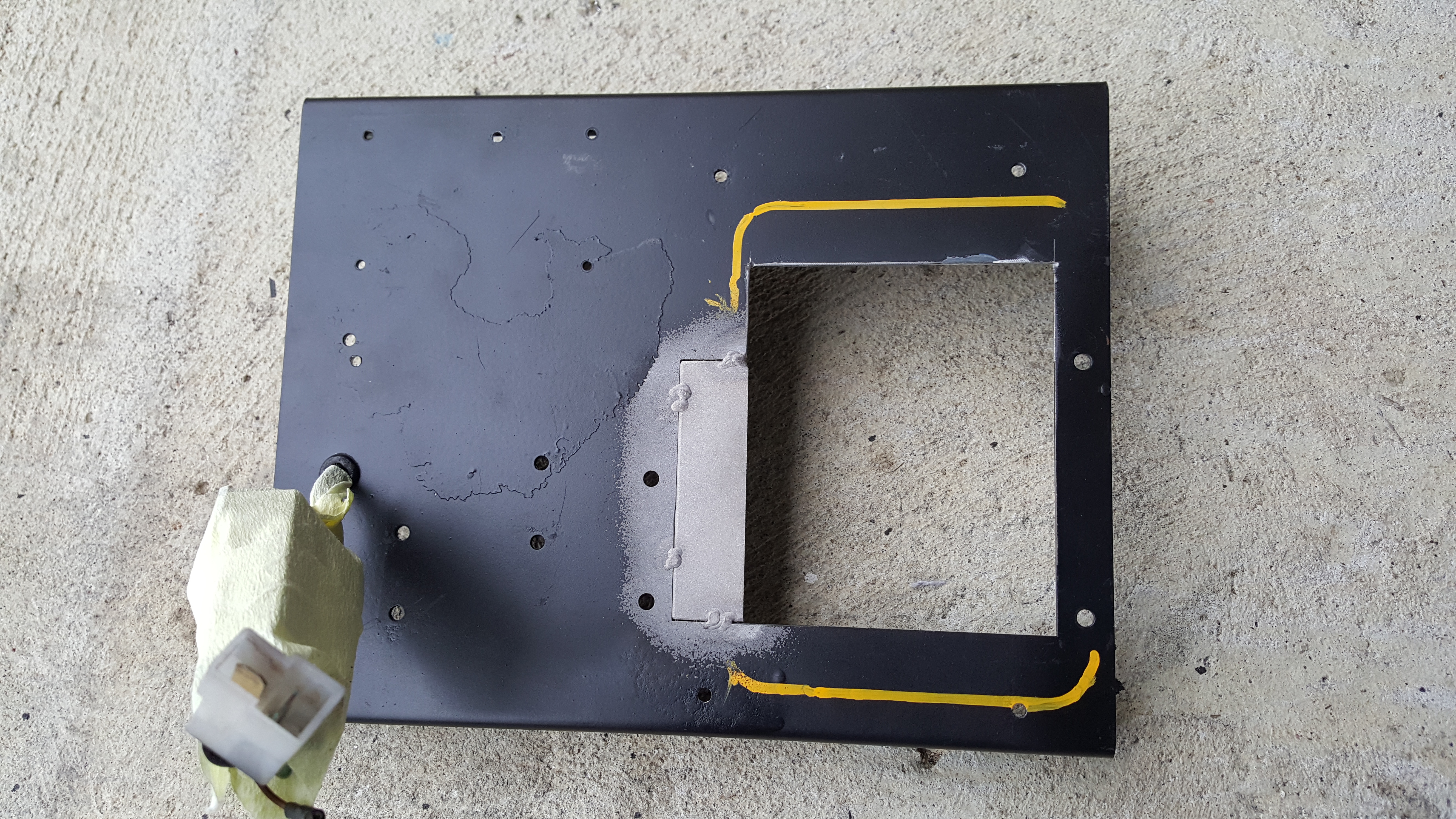

pris par l'euphorie de la réussite j'embraye sur le chauffage.
face à toute la place disponible je me dis que je dois pouvoir le remonter à la même place que d'origine, je suis large pour passer la batterie
au bout du chantier ça donne ça
je suis fier et content de moi jusqu'au moment ou je positionne le mastervac de frein à son emplacement, pour voir, et que je me rends compte que comme c'est monté il faudrait que je le démonte à chaque fois que j'aurai besoin de la changer et ce n'est juste PAS ENVISAGEABLE!
donc marche arrière, faire et défaire c'est toujours travailler, pour me rendre compte que pour mettre le chauffage de l'autre coté ça va pas être aussi simple que de le dire.
il faut modifier l'ouverture dans la plaque pour que la position du ventilo dessous ne vienne pas intercepter d'autres éléments, ce qui fu fait hier
un petit coup de peinture, quelques trous et on n'y verra plus que du feu!
ça c'est prévu pour ce week end.
