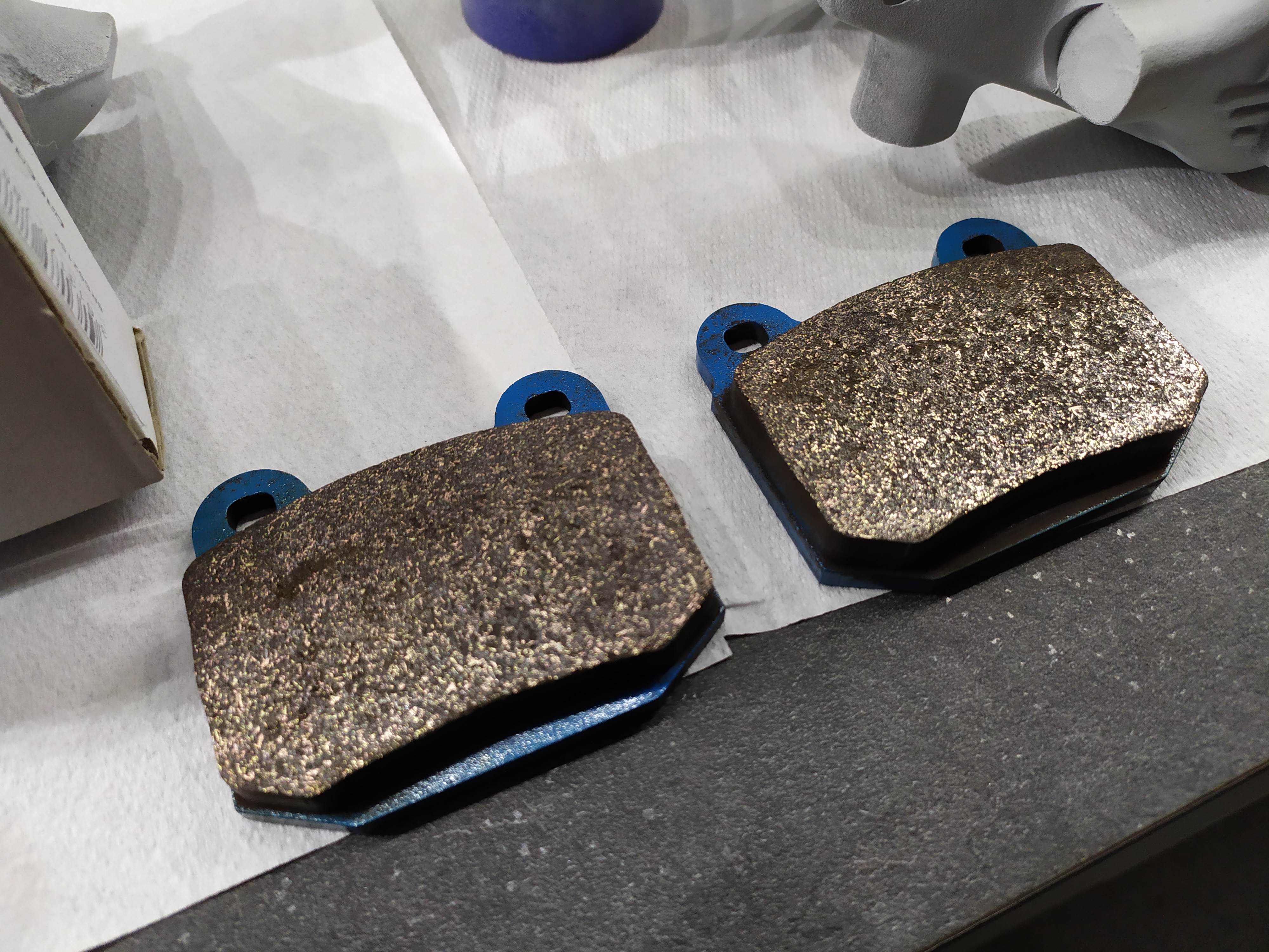

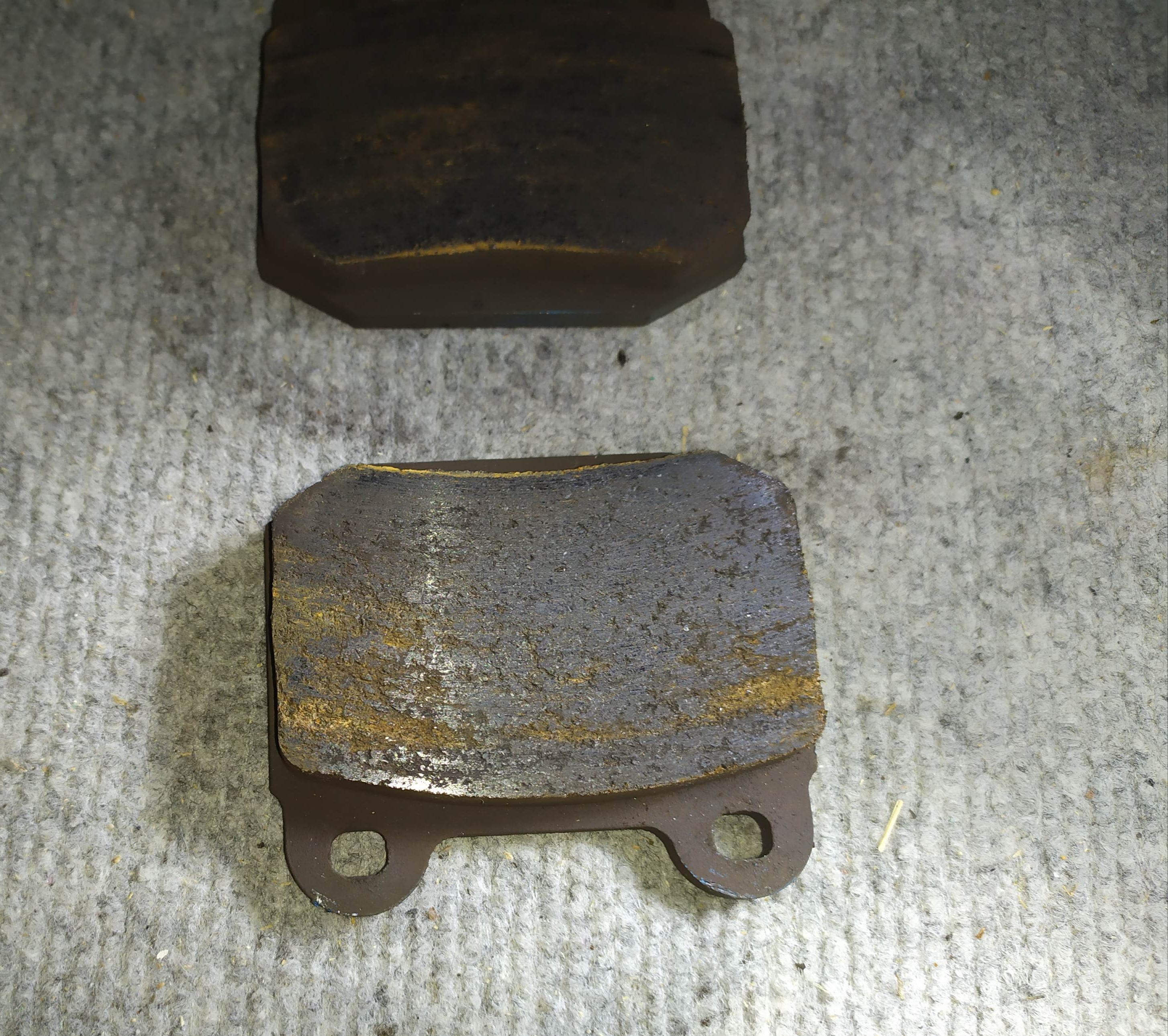

Voilà ce que j'ai obtenu. On voit vachement les particules métalliques.rueda a écrit : Tes plaquettes, si elles ont été glacées, je les passerai au papier gros grain pour enlever une bonne couche, ça les sauve parfois.
Je vais remonter des disques pleins et des RS14 comme conseillé, mais celle-ci sont à peine entamées. Je les garderai en secours ou pour un Savoyard en détresse
Pour info, voilà ce que j'avais avant.
Re: Périodicité d'entretien divers
Elles ont une bien meilleure tête après ponçage.
Perso, je les garderai pour la route si elles fonctionnent désormais, histoire de pas les jeter et je mettrai autre chose sur piste.

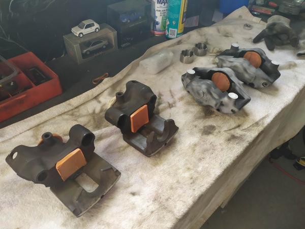

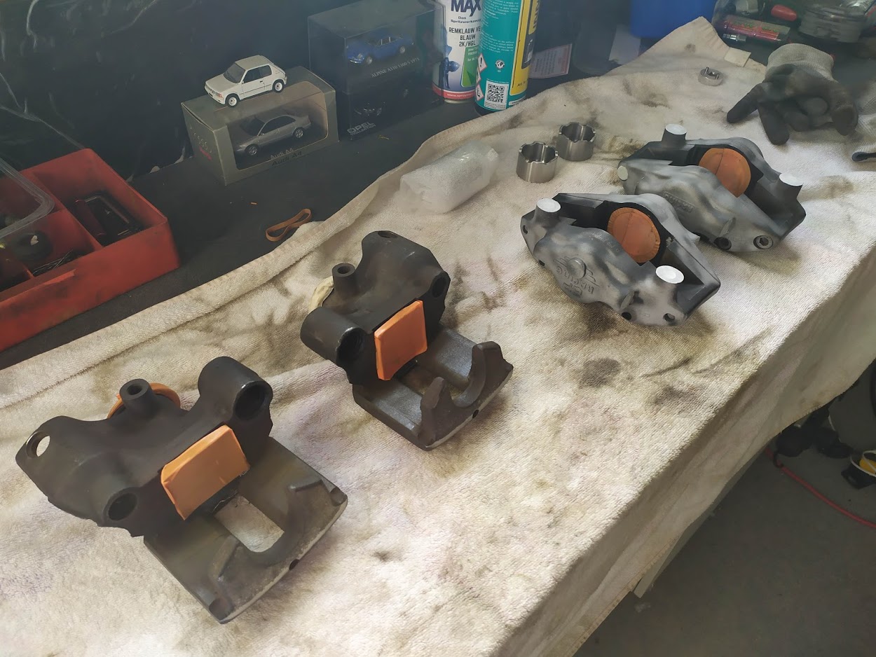

Bon, tant que tout est démonté, j'ai besoins de votre avis :
Le roulement avant gauche est notablement moins libre que le droit. Il s’arrête immédiatement lorsque je le lance. Avec le disque monté c'est à peine mieux. Il y n'y a aucun jeu ni point dur.
En fait je ne sais pas si les moyeux sont réellement libres d'origine. Est ce que disque monté, en lançant le disque il doit continuer à tourner ?

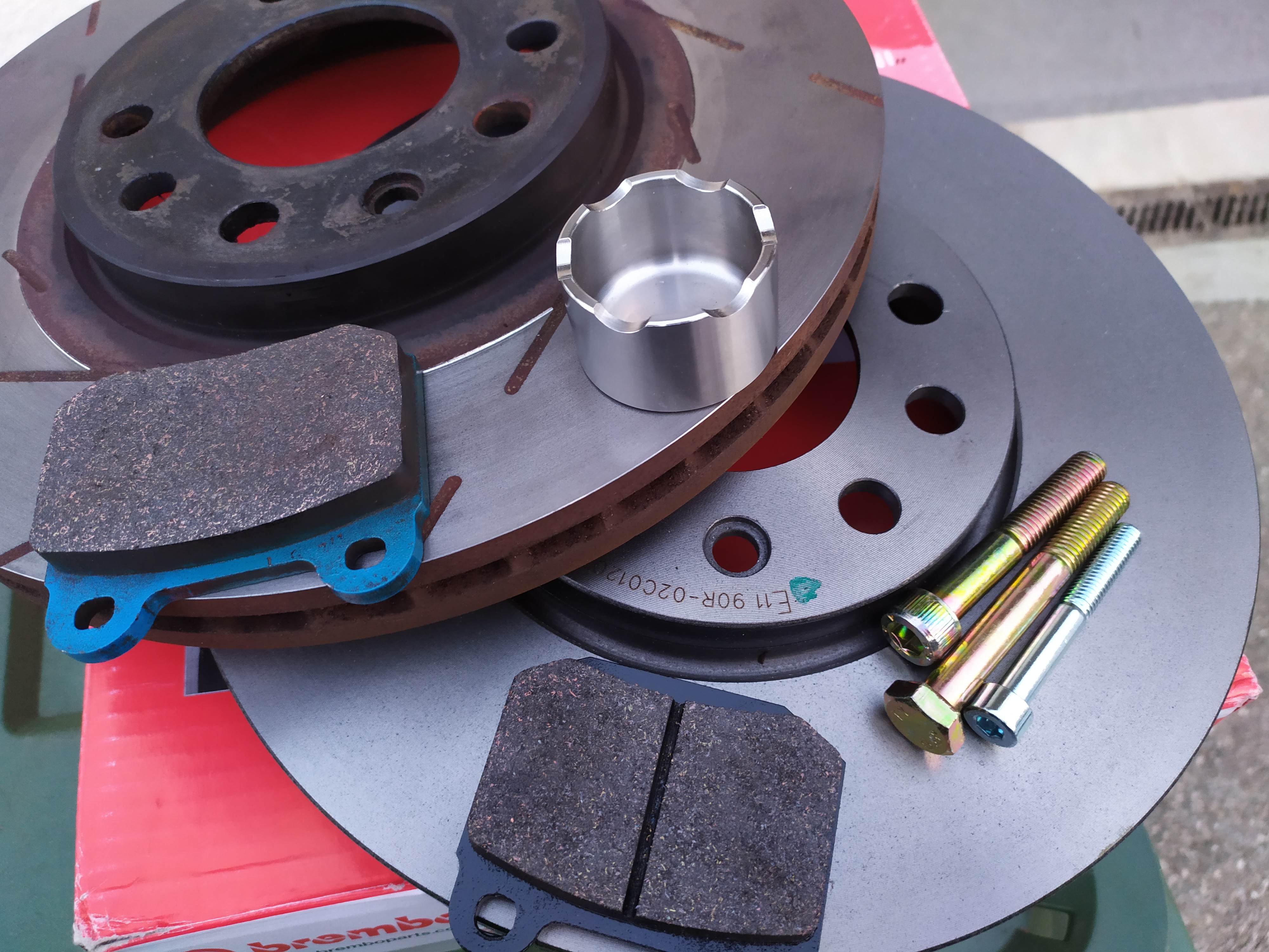

Bon, il n'y a plus qu'à !
Week-end finition des étriers + remontage RS14 ± Brembo lisses.
Je vais avoir un jeu de EBC Ultimax rectifiés avec amour et RS42 -1, 4 mm d'avance.
Petite question : c'est quoi la différence entre les vis bichromatées et les vis zinguées ? Je veux dire quand utilise t on l'une ou l'autre ?

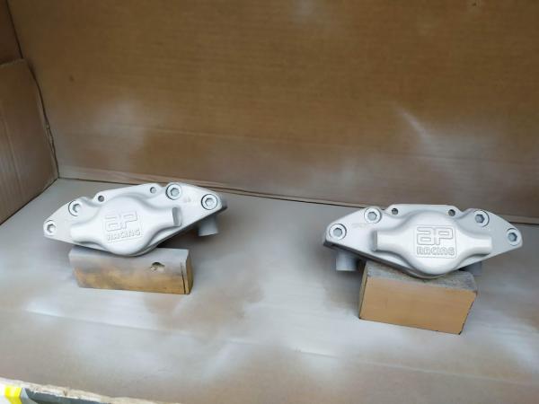

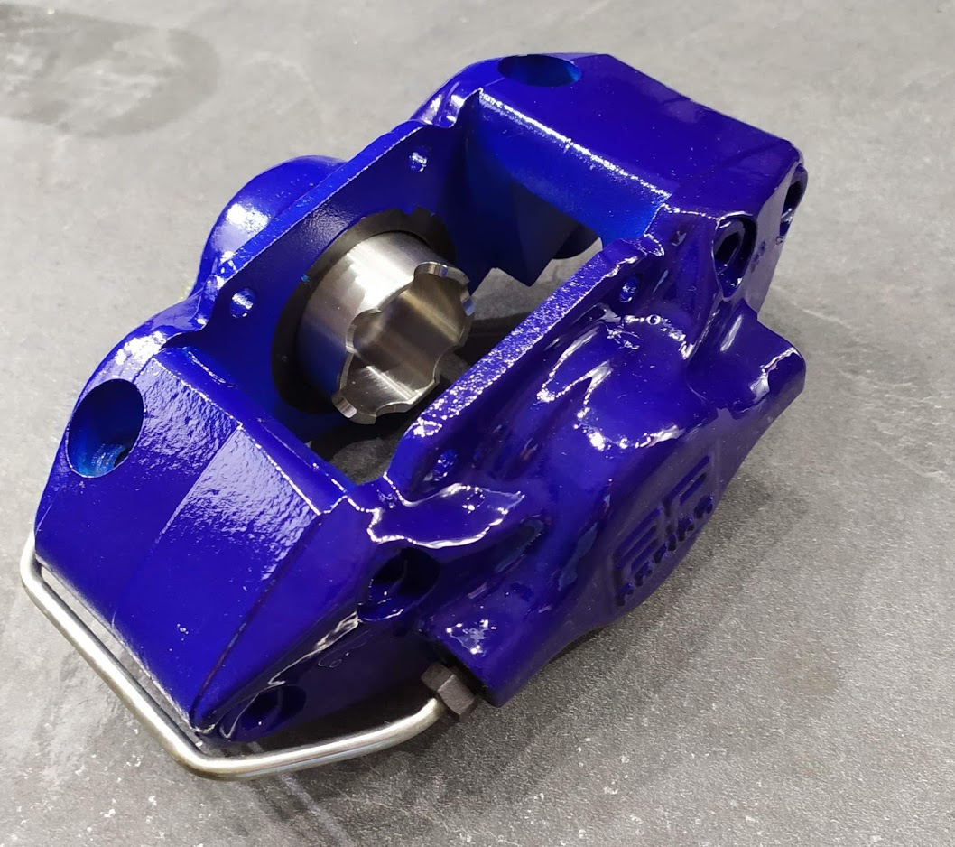

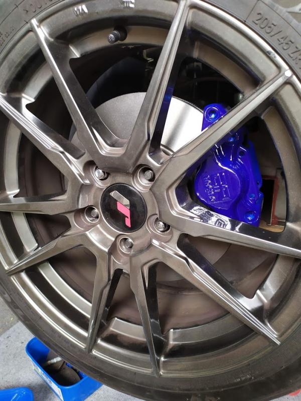

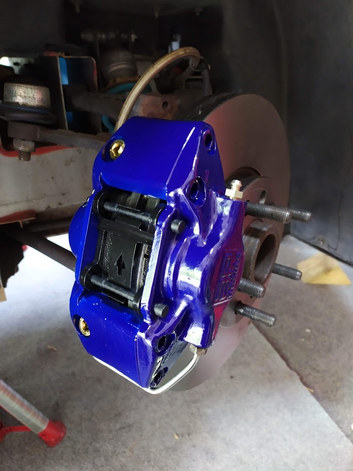

Bon, c'est fini.
Le programme : révision des étriers, remplacements des joints et soufflets, installation des pistons en acier (avant), vérification globale et coup de frais.
J'ai tout démonté hormis les pistons arrières, je me suis dégonflé devant la complexité du remontage. J'ai masqué puis sablé, cela m'a pris des plombes car le compresseur est trop petit et je sable 30 secondes et j'attends 1 minute qu'il se recharge

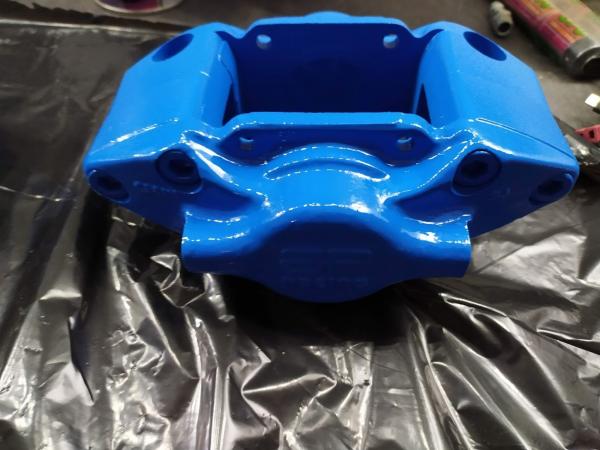

J'ai commandé les peintures 2K chez des copains hollandais ( https://www.nonpaints.com/fr/ ).
Je choisi le bleu des étriers de VW électriques (GTE).
L'aspect de l’apprêt est canon,
Mais dès la couche de bleu, mais bordel les gars c'est un schtroumpf ! C'est moche et ce n'est surtout pas le bon bleu !
Petit mail, petit échange et je reçois une nouvelle bombe, pas plus conforme mais qui me plait !
Ca rends pas mal et surtout les ridicules étriers arrières ne sont pas trop visibles.
J'en ai profité pour changer les vis de purges, les goupilles, et nettoyer la durit en acier qui passe dessous. A l'arrière, soufflets de coulisseau et les pièces qui coulissent (hormis les pistons) sont neuves et graissées. C'est beau quand c'est neuf !
Bon et est ce que ca freine ?
Comme d'habitude c'est la galère avec les purges, la première en retournant les étriers avant, puis ensuite ce sont les étriers arrière qui ont une grosse bulle.
Ca semble ok, la pédale est bien en consistance, mais c'est marrant, ca ne freine pas tout de suite. Ca ne ressemble pas à un problème de purge.
Est ce que cela peut être plaquettes + disques neufs ? Je vais rouler un peu que tout cela discute ensemble et se mette d'accord !
Je préfère changer de thème et sortir ma super orbitale !

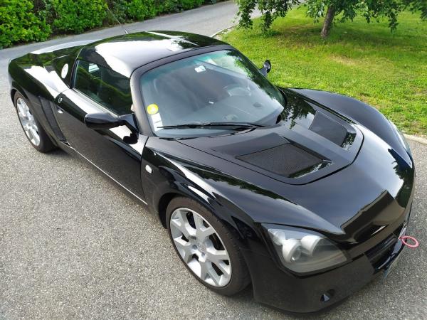

Elle est belle ta voiture.
- Messages : 47053
Y a un problème avec les étriers ? On ne les voit pas sur la photo du Speedy !
Beau boulot
Beau boulot
- Messages : 62209
Aouch, ça brille !
- Messages : 11322
Il a pris la photo avant de les remonter...blacksrookie a écrit :Y a un problème avec les étriers ? On ne les voit pas sur la photo du Speedy !![]()
Beau boulot
Beedee, tu viens quand tu veux/peux avec ta grosse orbitale. J'aimerai bien moi aussi faire reluire ma b....agnole!
fais gaffe, il lui reste de la peinture bleue
