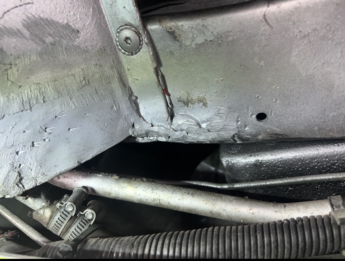

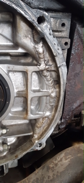

Le faux chassis, je me dis que si c'est pas esthétique mais qu'il est quand-même "redressé" ça peut rester comme ça, et la boîte, je pense qu'il faut la changer... 3-400 E d'occaze à priori mais certainement le double de MO si je me le sent pas moi même... :roll:
Messages : 33335
une bonne soudure et c'est bon :D
Messages : 33335
çà me fait penser ace que j'ai vu ce matin sur un forum Porsche, un gars qui a acheté une 964, apparemment avec un choc arrière :areuh:
bloc fissuré ? pas de problème, çà tiendra jusqu'a la vente :D

Oh le bricolage !!... :-o
Belle soudure soit dit en passant... :rhoo:

Si c'est fait dans les règles de l'art, c'est aussi solide voire plus qu'à l'origine.

rueda a écrit :Si c'est fait dans les règles de l'art, c'est aussi solide voire plus qu'à l'origine.
Tu parles de la boite ou du faux chassis ? Le faux chassis, j'ai pas trop peur, mais la boîte, cette patte chelou rajoutée à la va-vite qui se reprend sur d'autres fixations, j'aurais un peu peur de la tomber sur la route quand-même... :?

Je parlais plutôt de la photo d'olivier.
Le faux-châssis, c'est un peu moche, mais c'est normal, c'est du galva, c'est très compliqué à souder, et moi non plus ça ne m'inquiéterais pas trop, c'est plus un problème cosmétique pour une éventuelle revente.
Pour le reste, je changerai à minima la cloche de la boite (boite complète, c'est surement plus simple), et le 1/2 carter moteur, et terminé.
Messages : 10283
Ah c'est bien ce dont j'avais peur, comme on voit 2 carter pétés et ne connaissant pas ce moteur, je ne sait pas ou est la limite moteur/boîte. Donc y'a bien un bout de moteur et un bout de boîte à changer... putain, il a pas fait les choses à moitié !!... :shock:
Messages : 3774
Le carter N°17 est cassé oui, je crois qu'il y en a un sur lbc.
Julien rs a écrit :
C'est le chassis ça non, pas le faux chassis? :voyons:

speedturbo33 a écrit :
Et ça se trouve, le cordon de soudure c'est juste un cordon de silicone peint :areuh:

Julien rs a écrit :Le faux chassis, je me dis que si c'est pas esthétique mais qu'il est quand-même "redressé" ça peut rester comme ça, et la boîte, je pense qu'il faut la changer... 3-400 E d'occaze à priori mais certainement le double de MO si je me le sent pas moi même... :roll:
C'est ton humour là hein...??
T'es pas sérieux quand même ?
:voyons: :couic:
C'est pas le faux châssis ça ! On voit de la colle orange sous les éclats de peinture.
Justement je ne situais pas trop la zone, d'après le vendeur seul le faux châssis est touché, mais là je ne vois pas ou c'est... Colle orange ? Ou ça ? :voyons:
Messages : 2420
Juste en bas à droite de la vis, sur le cordon de colle....
Le faux chassis est soudé.
Pas de vis, de cordon de colle sur le faux chassis ( y'a des ecrous et des trous pour fixer des trucs dessus mais pas de vis d'assemblage et pas de cordon de colle)
Messages : 10283
Ouais j'avais vu ce petit morceau orange mais j'étais pas sûr... merci pour les précisions, j'ai pas assez démonté cette zone là pour connaître par cœur :II:

Quand tu vois que même le tuyau en caoutchouc n'a pas été remplacé, tu vois le niveau....
Par endroit, ça ressemble à du mastic repeint ...
