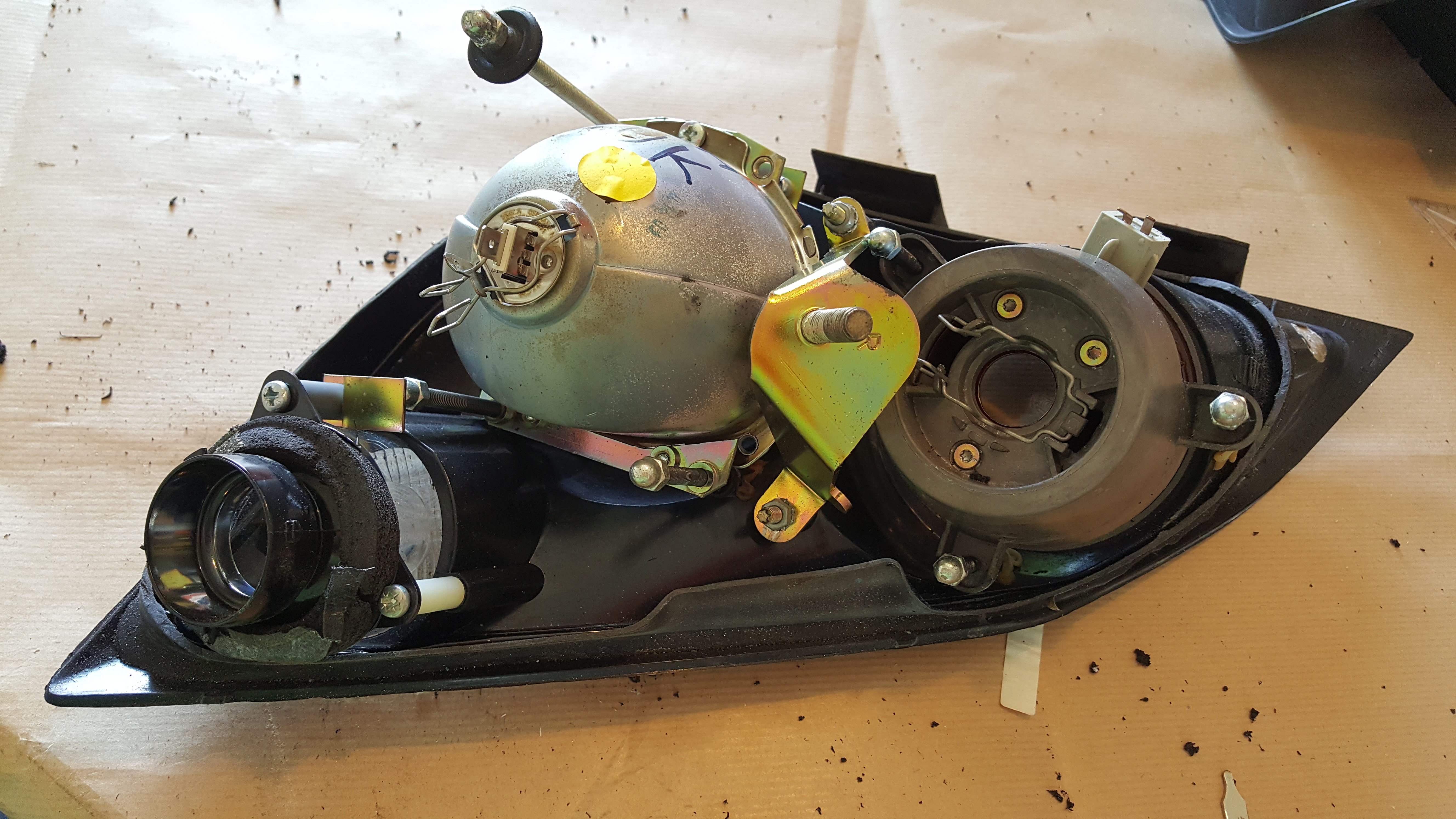

l'étape suivante était logiquement la conversion des feux de RHD en LHD.

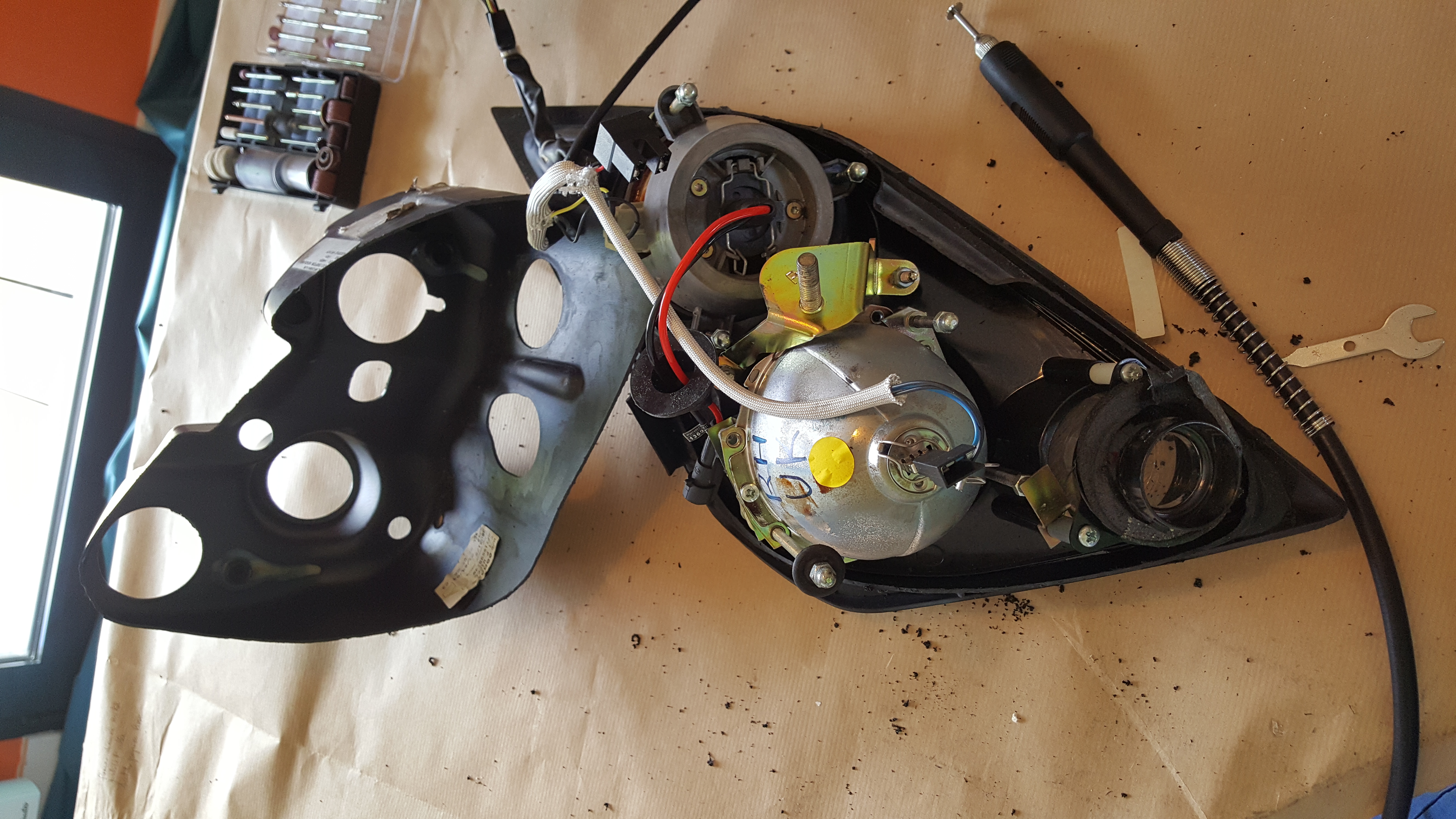

n'ayant pas trouvé pléthore d'information documentée sur ce sujet j'ai décidé de prendre mes outils à 2 mains et de tracer ma propre voie que je vous explique ci dessous.

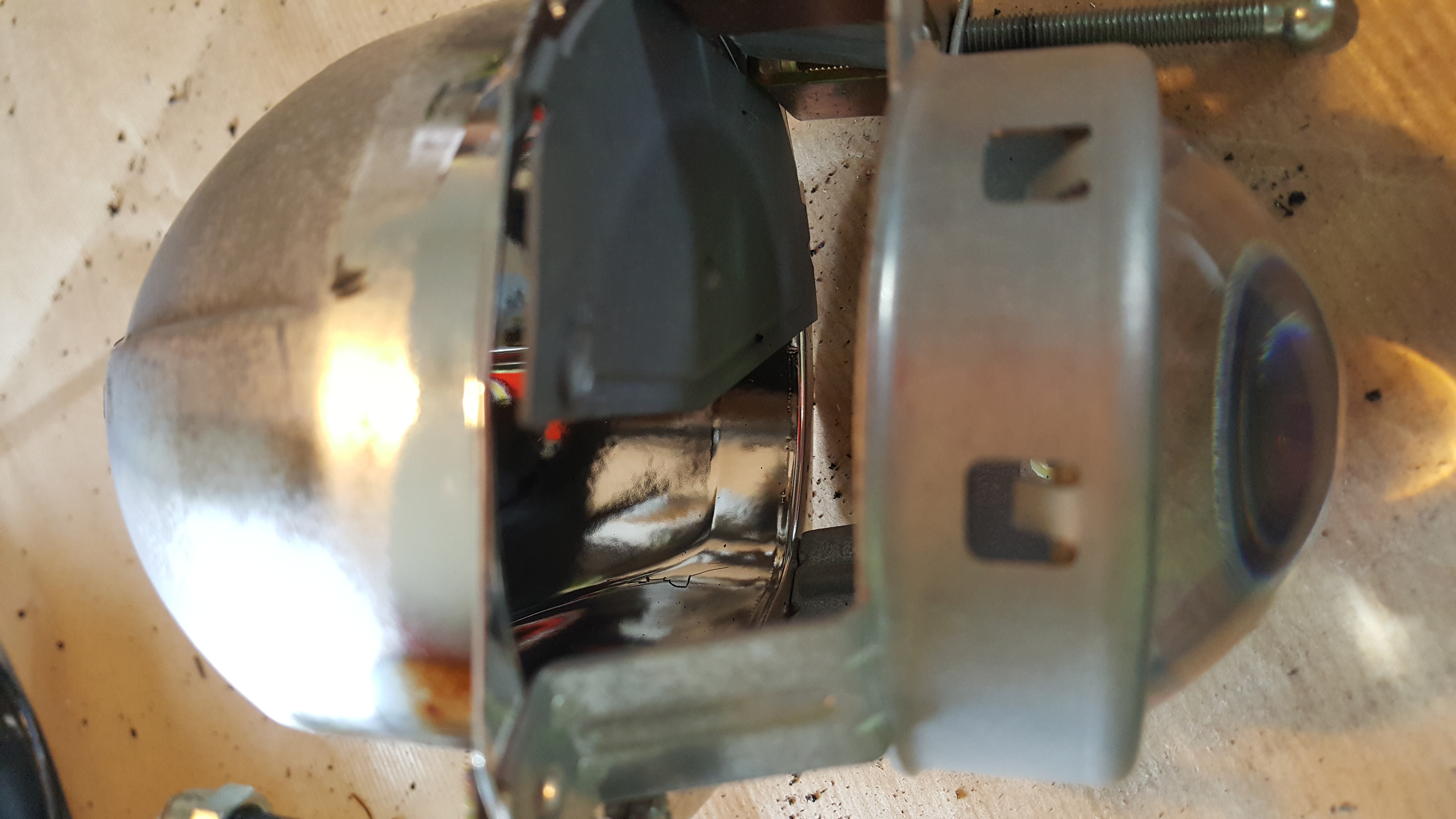

tout d'abord j'ai "décapsulé" l'arrière de phares avec une petite fraise montée sur un Dremel pour pouvoir accéder aux globes.
de près ça donne ça
puis j'ai sorti le globe. Pour cela il faut enlever les petite bague métalliques qui sont collées sur les 3 pieds de fixations du globe moulés sur le phare puis tirer pour libérer les vis de réglage du phare.
vous vous retrouvez avec cet ensemble dans les mains. On voit bien la plaque de masque, celle plus foncé au milieu, qu'il va falloir intervertir avec l'autre feux pour masquer le faisceau du phare du bon coté.
pour pouvoir dégager cette plaque il faut pouvoir "ouvrir" cet ensemble. Il y à une sorte de rivet qui tient le tout fermé que j'ai percé pour pouvoir légèrement entrouvrir le phare et extraire la plaque.

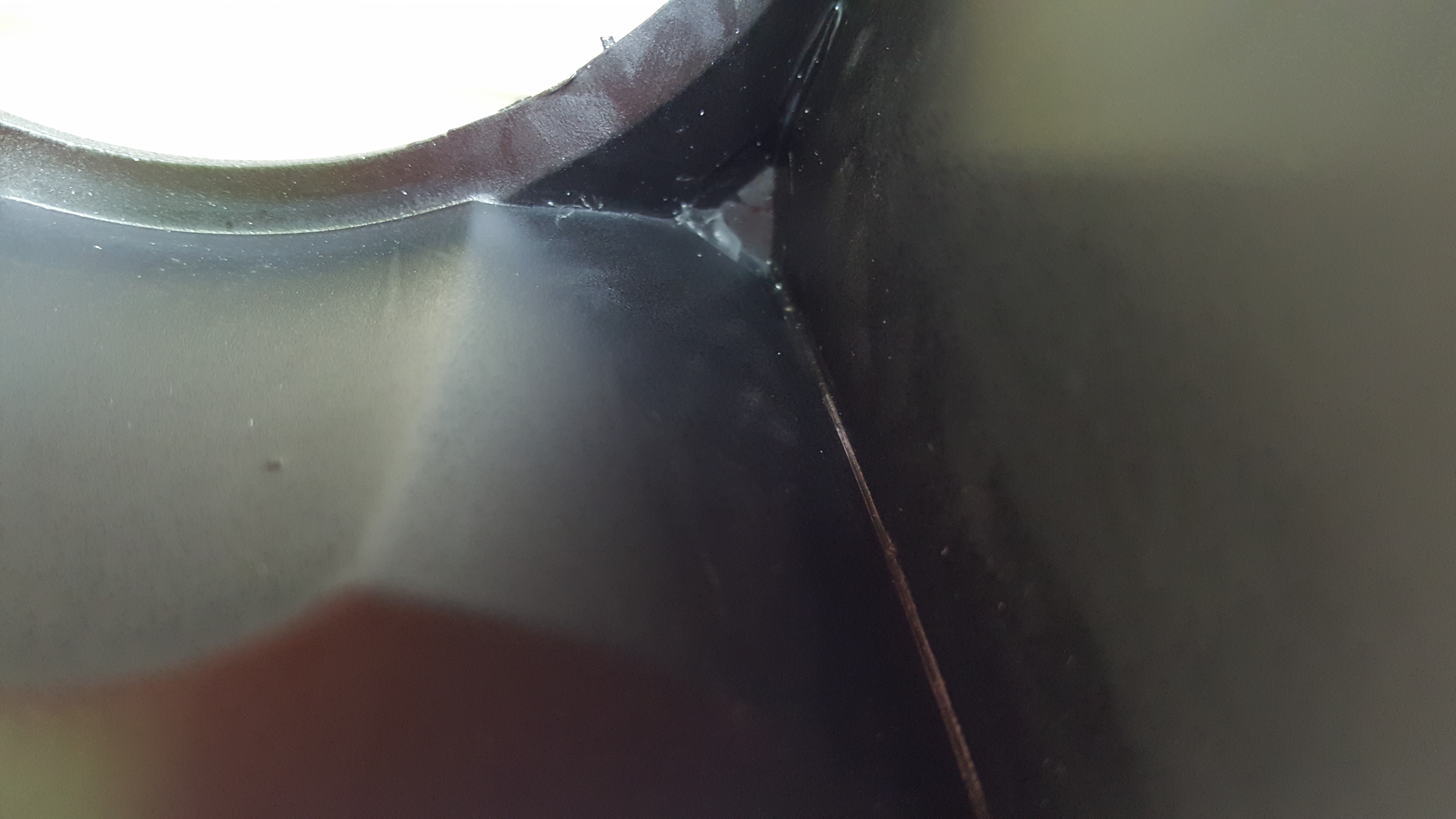

c'est pendant cette opération que j'ai put constater que plusieurs de pieds de fixations des phares sur le bloc feux étaient cassés!
qu'à cela ne tienne, je vais réparer!
de près ça donne ça

Bien !!! C'est pas souvent que l'on peut voir un intérieur de phare. A ce propos, Y a t-il des références sur les Bulbs optiques ? si oui peux tu me les communiquer ?
Pour ce que tu as démonté à la Dremel tu es obligé de le découper?pas de système pour séparer les deux coques ?
Re: le vx220 turbo de julient

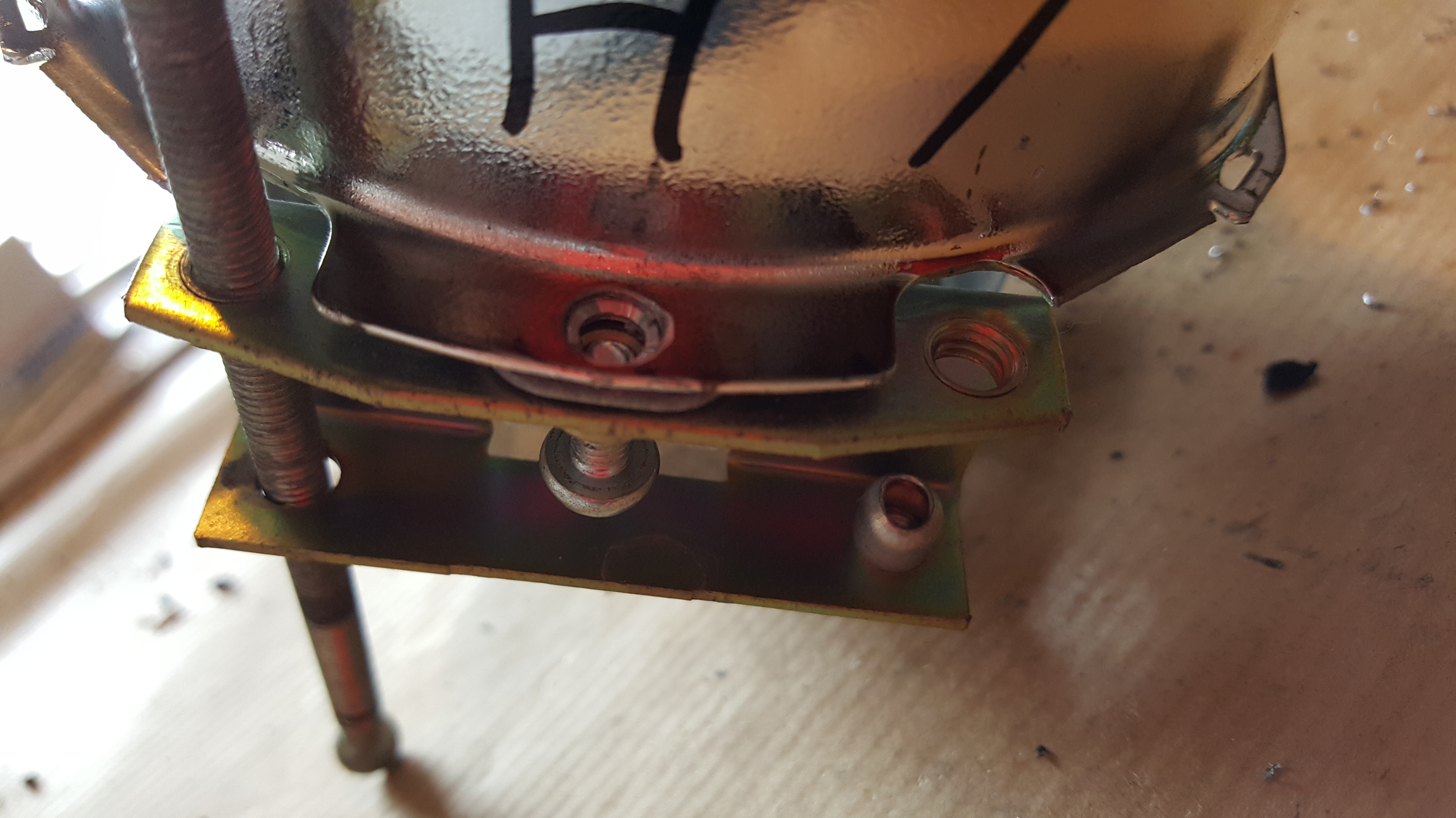

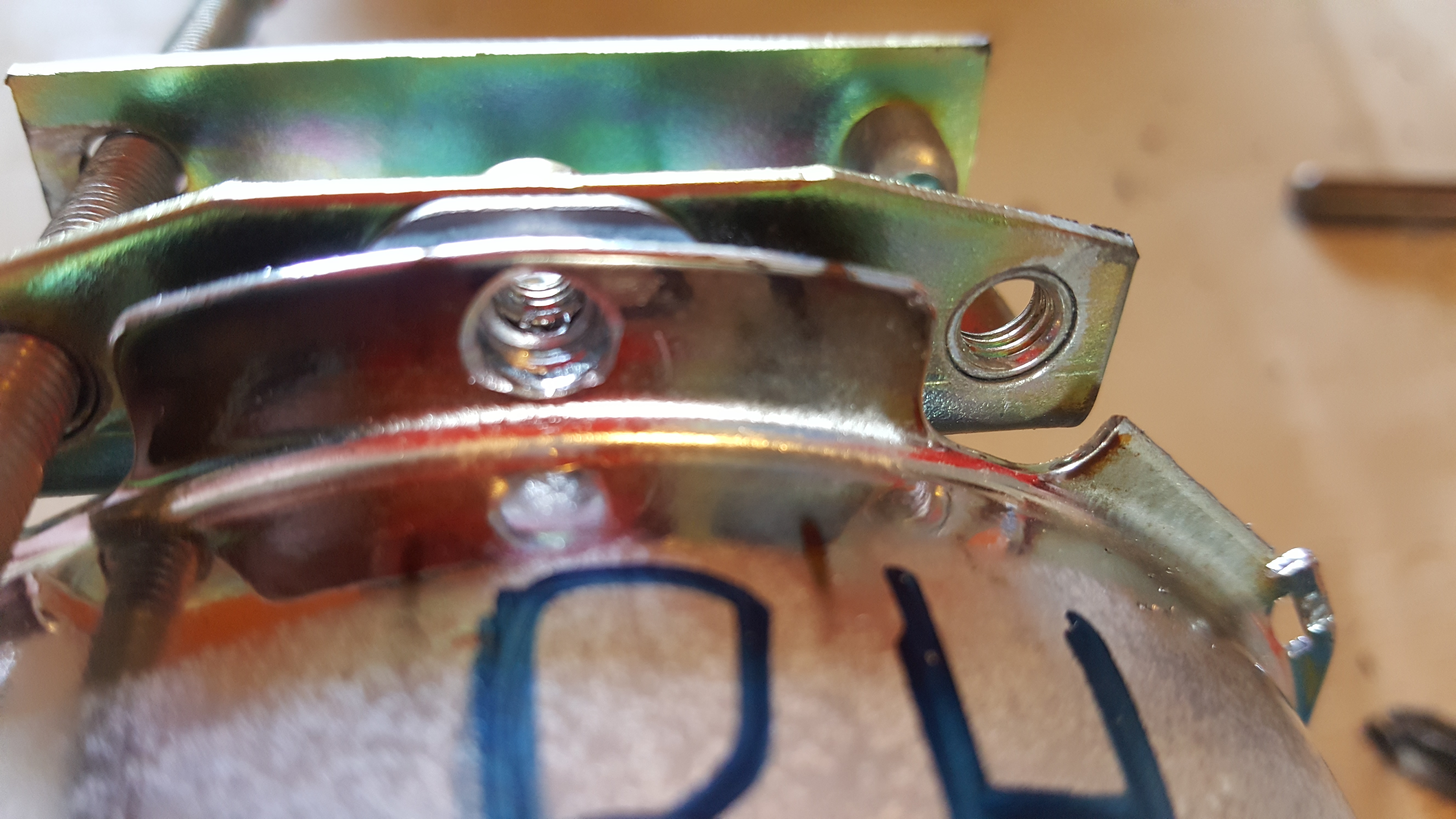

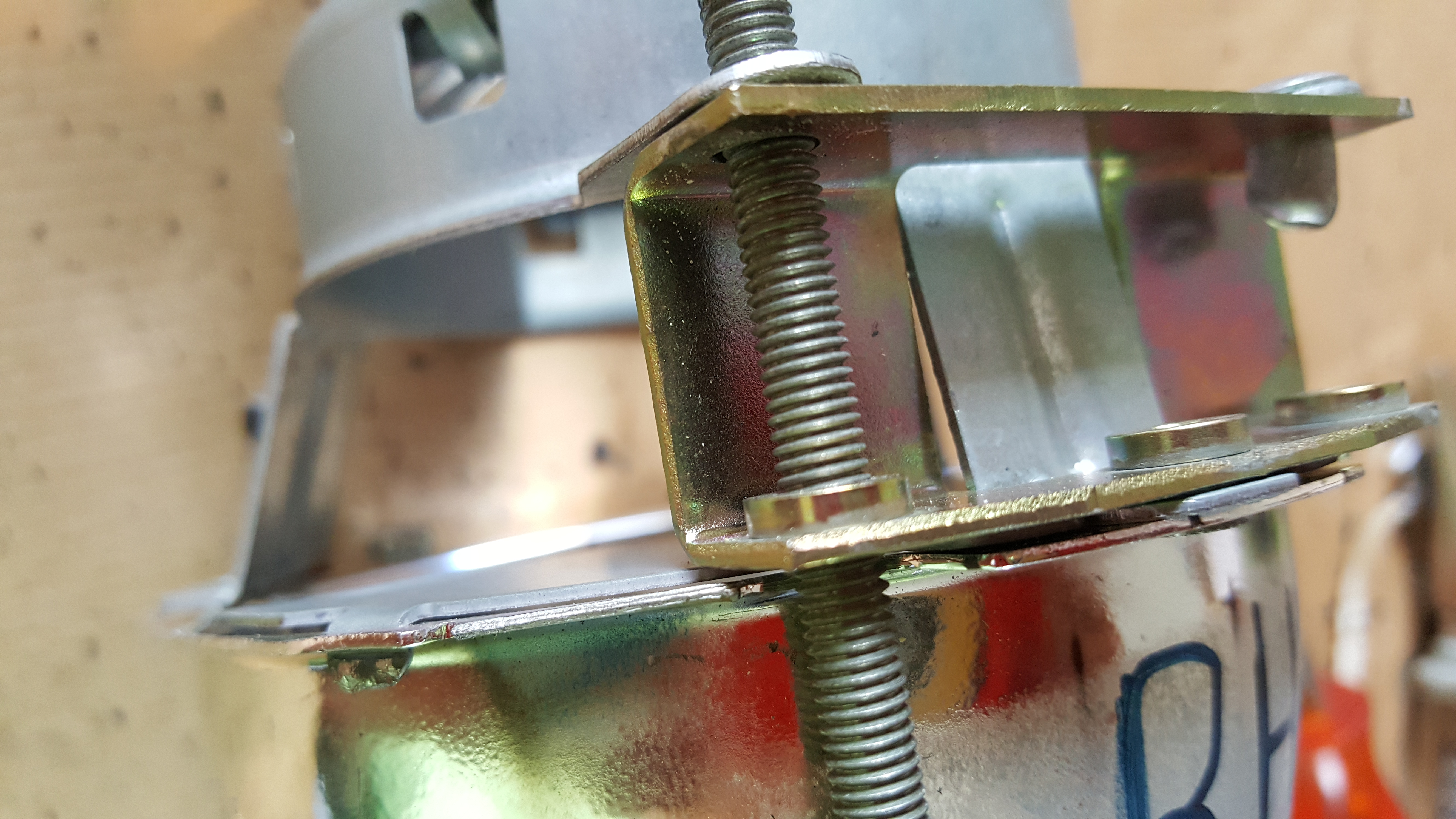

Ah, j'oubliais, en perçant le rivet il faut faire attention de ne pas abimer le filetage qui est juste dessous.
Avant d'intervertir les plaques masque d'un phare à l'autre, il faut plier les pattes de ces plaques à 180° en prenant bien garde de ne pas les casser dans l'opération.
Avant de les remonter on peut légèrement casser les angles de ces pattes pour en faciliter le remontage puis l'on remet la vis en place ... qui est à l'envers sur cette photo.

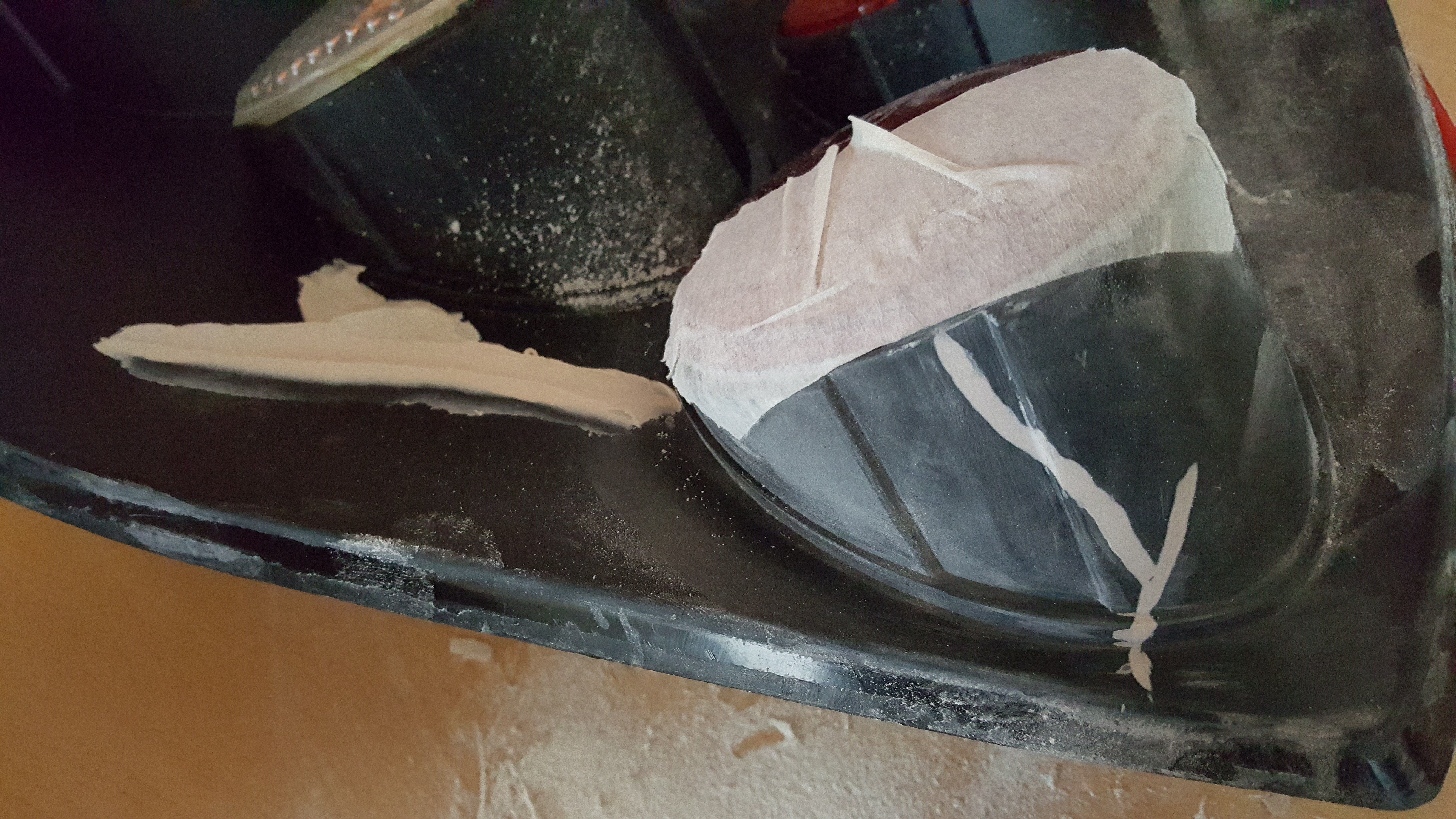

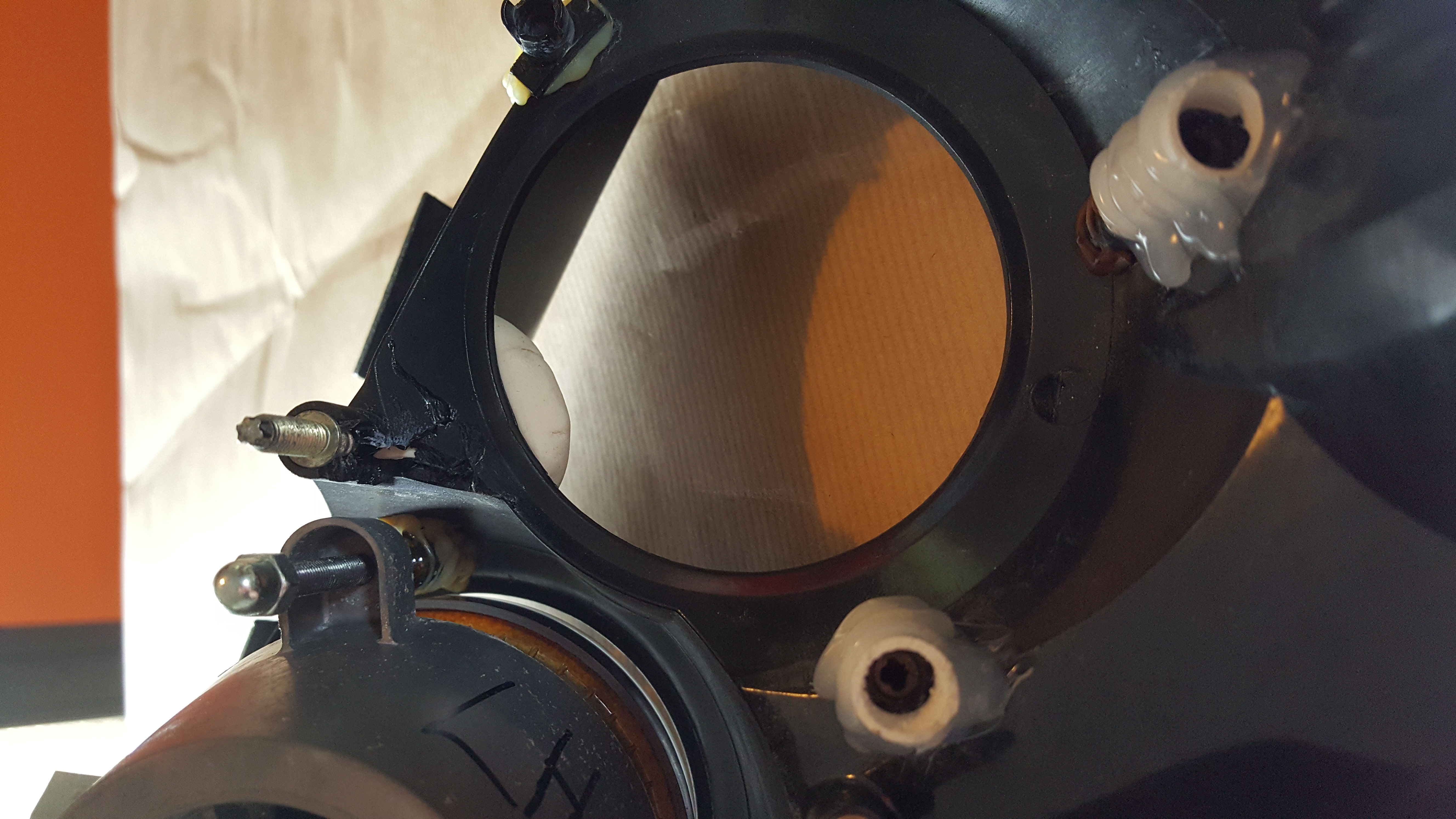

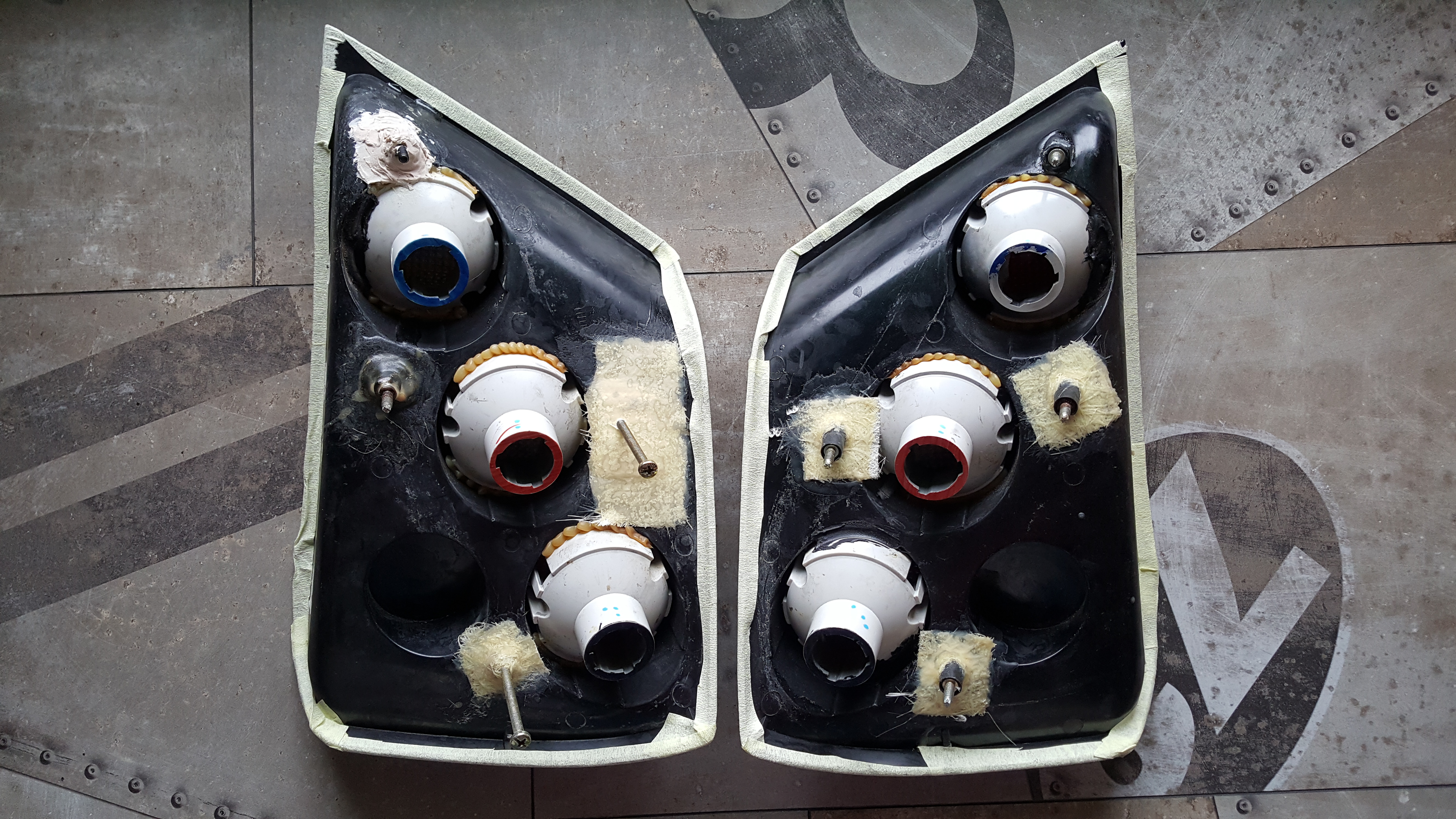

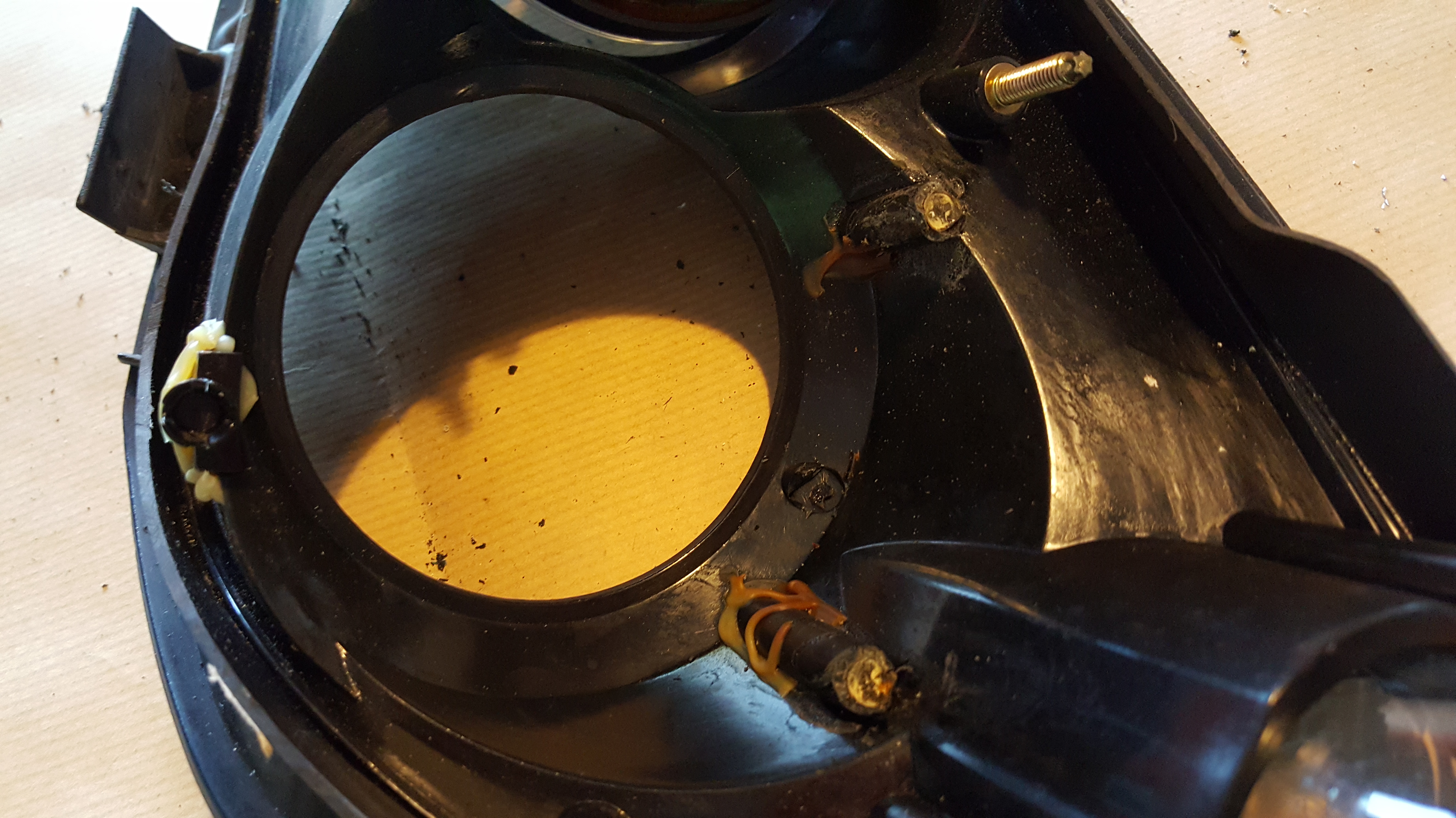

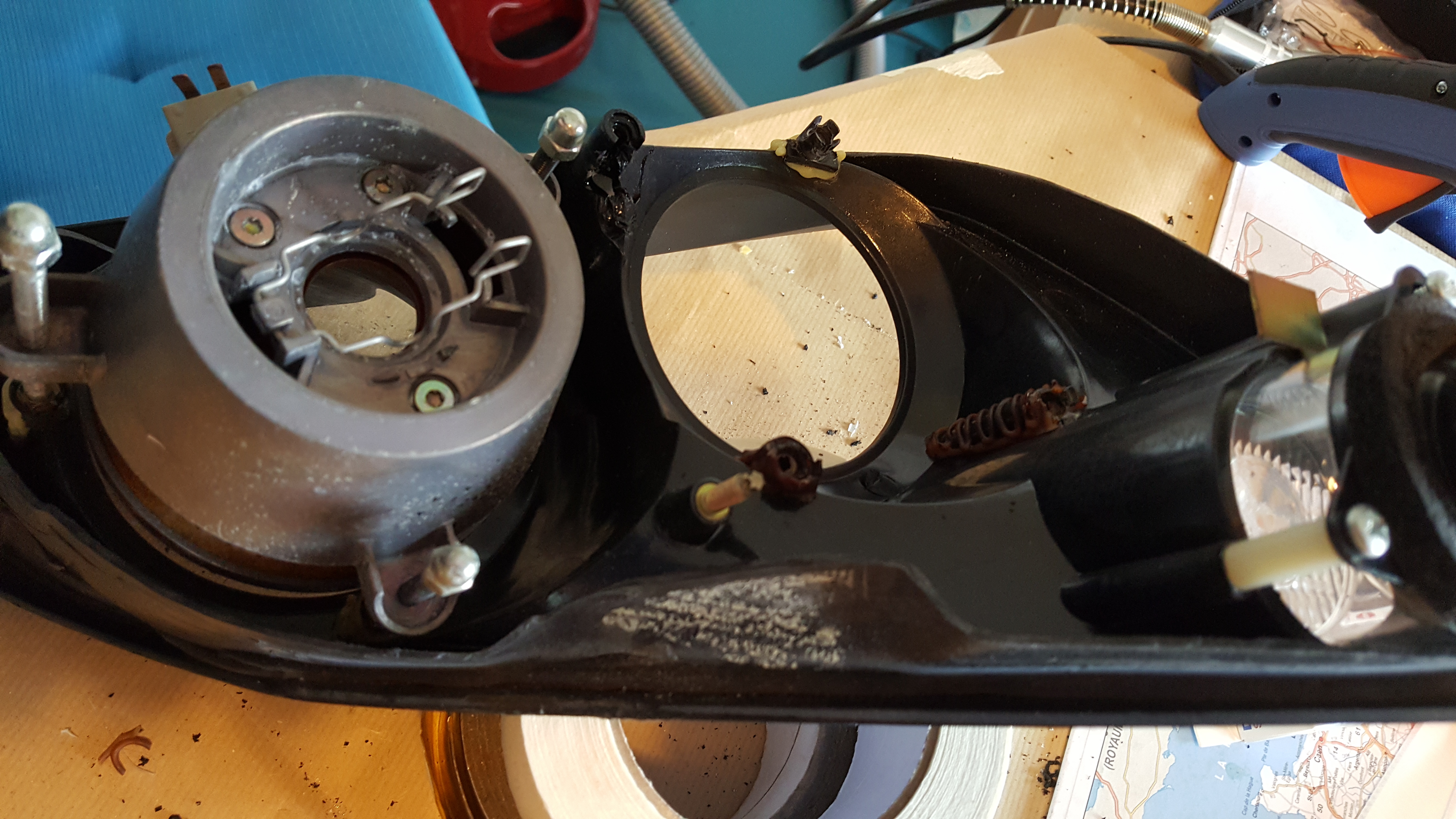

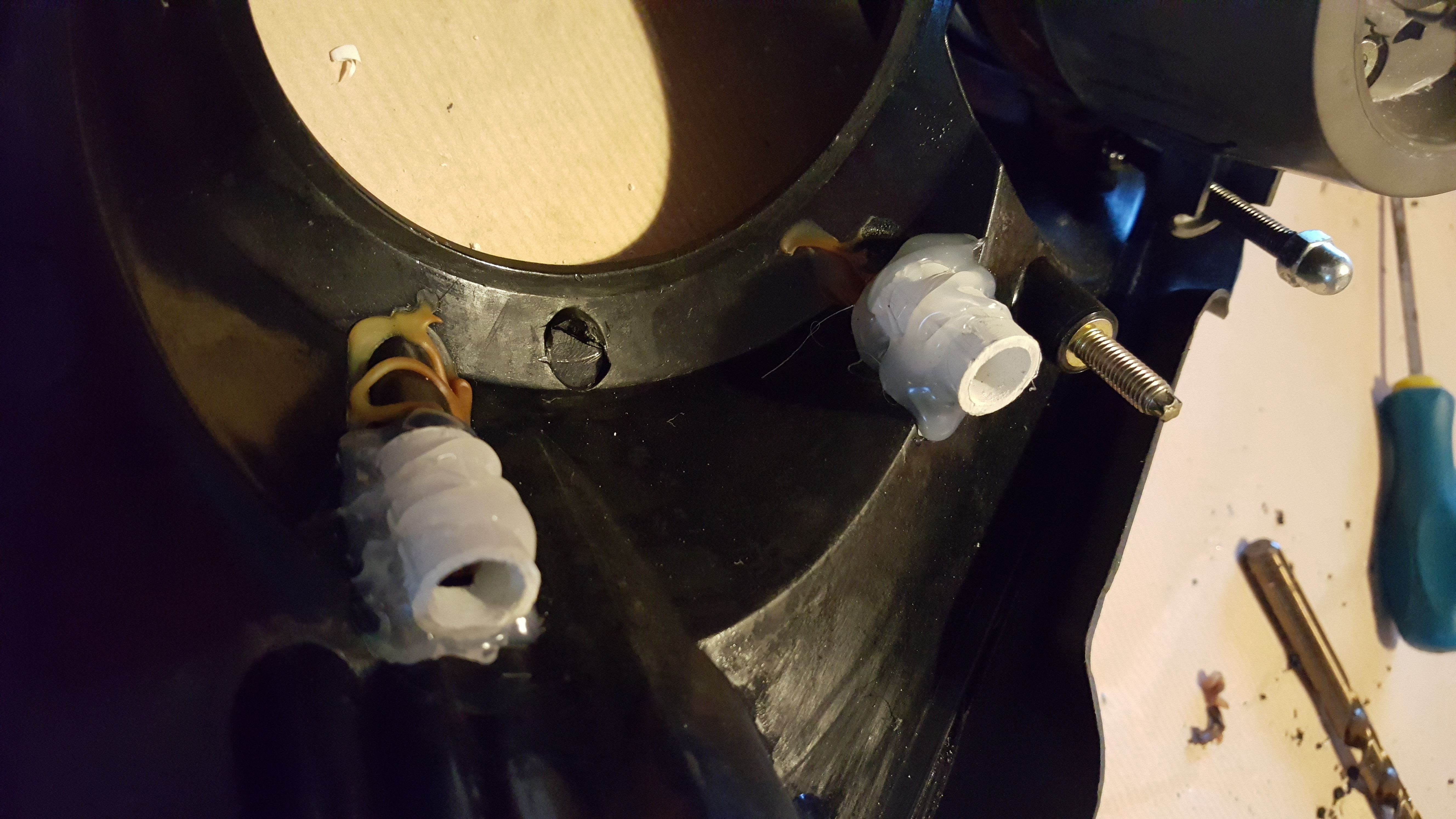

bon maintenant réparons les pieds support des phares dont voici l'état (celui tout à gauche qui est cassé, et que je réparerai également, ne sert pas à tenir le globe phare mais la plaque de fixation du phare à la carrosserie)
j'ai détruit proprement ce qui était cassé puis j'ai reconstitué les supports à l'aide d'un petit tube PVC dont le Ø intérieur était identique au Ø extérieur des pieds.
j'ai formé ces petits morceaux de tube pour qu'ils puissent venir s'enfiler sur les moignons de pieds puis je les ai collés au pistolet à colle.
j'ai ensuite entrepris de réparer le pied qui solidarise la patte de fixation du feux à la carrosserie.

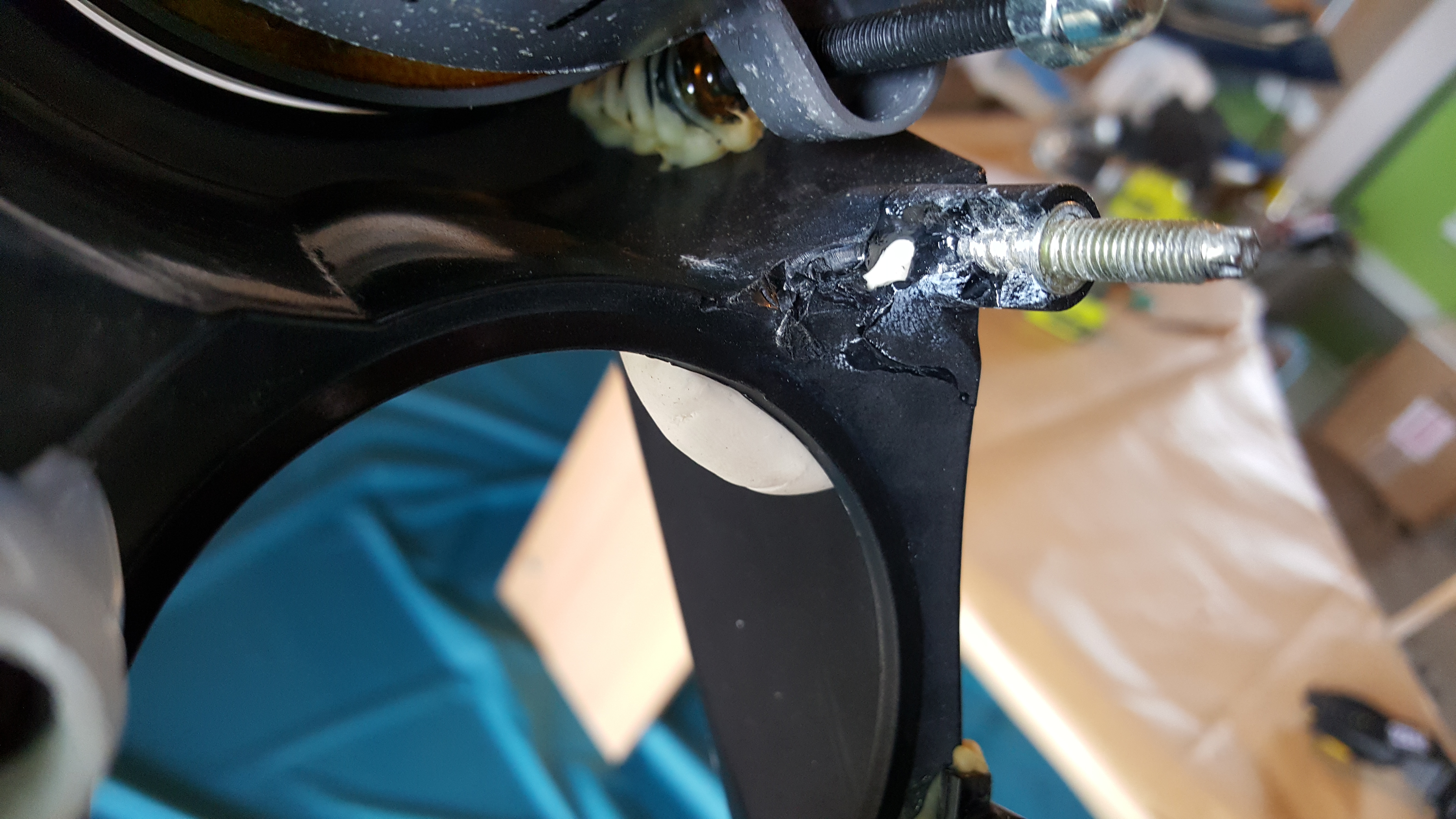

la c'était plus chaud car la casse était perforante, heureusement cela donne dans un recoins.
j'ai décidé de coller et de reconstituer la matière manquante avec un mastic colle noir afin que cela se voit le moins possible.
j'ai placé de la patte à modeler, que l'on voit sur la photo ci-dessus, en support dans le trou afin d'essayer de faire prendre au mastic la forme de la partie cassée qui sera visible au fond du phare.
et voila le résultat vu du côté visible du bloc phare.

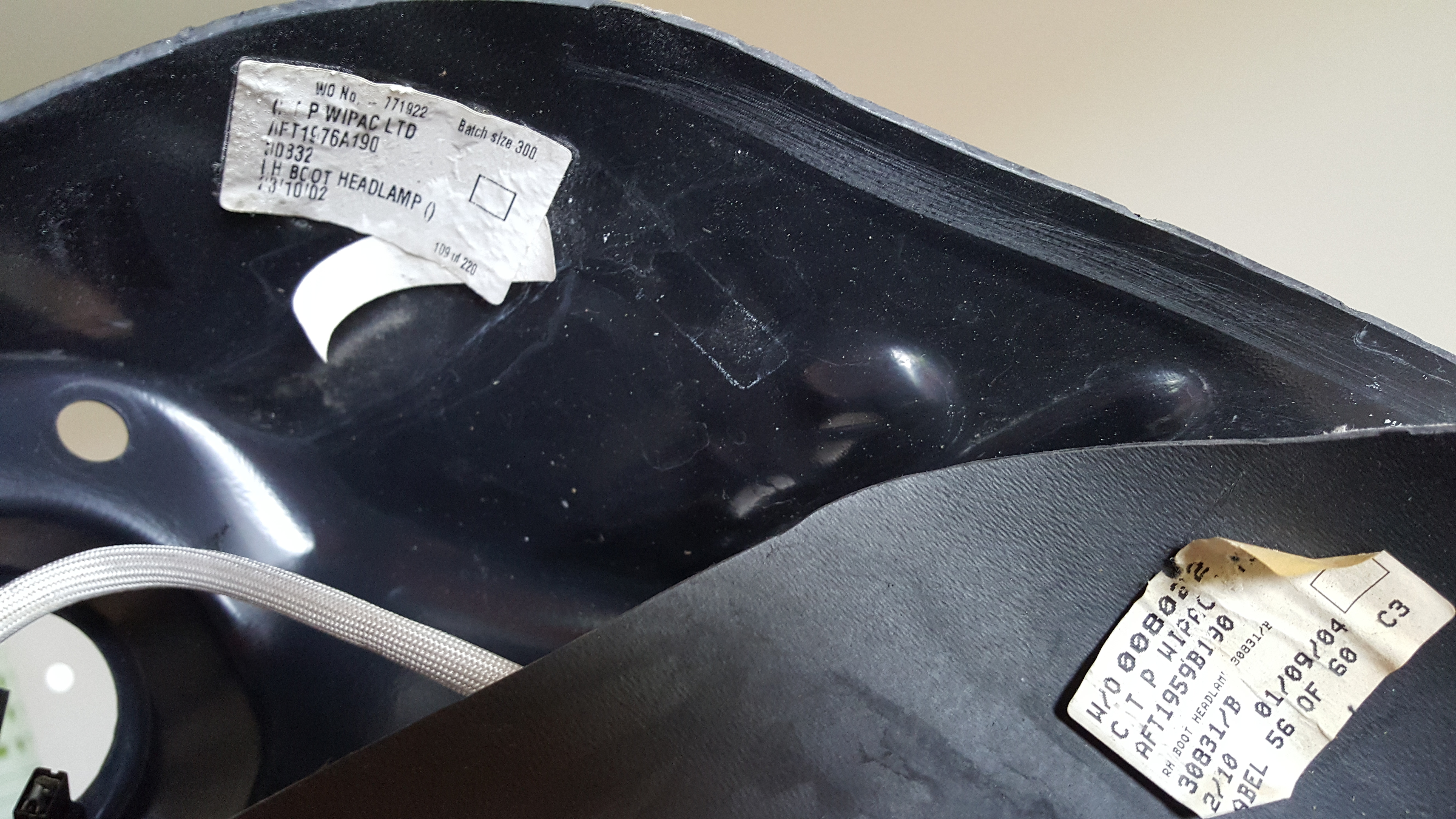

@ Maxdeboos
les seules étiquettes que j'ai trouvées à l'intérieur du phare sont en photo ci-dessous.
désolé pour leur état mais elles ont 15 ans!
A l’extérieur il n'y avait plus rien.
Tu as besoin de quoi commes infos spécifiques aux feux ?

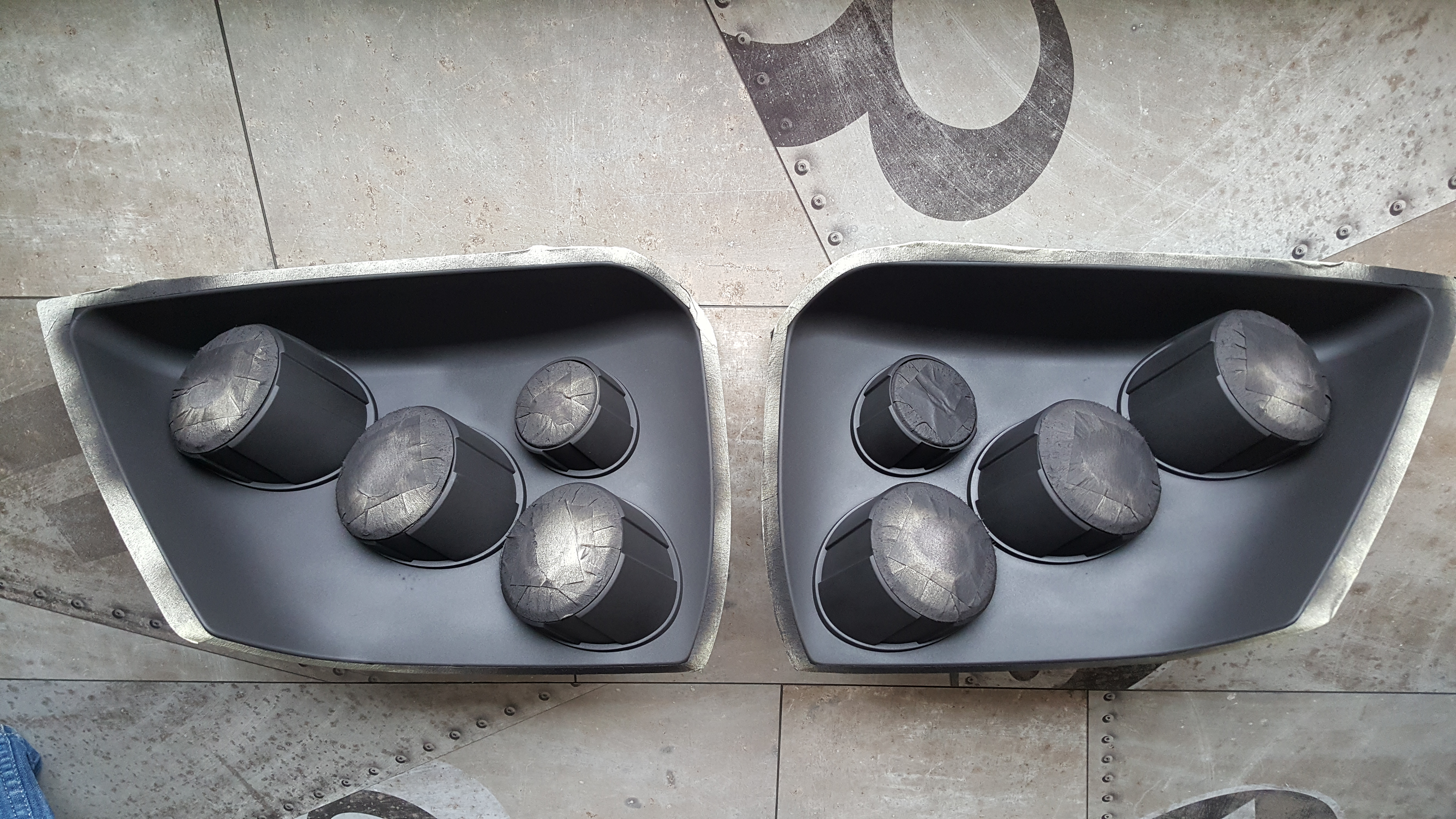

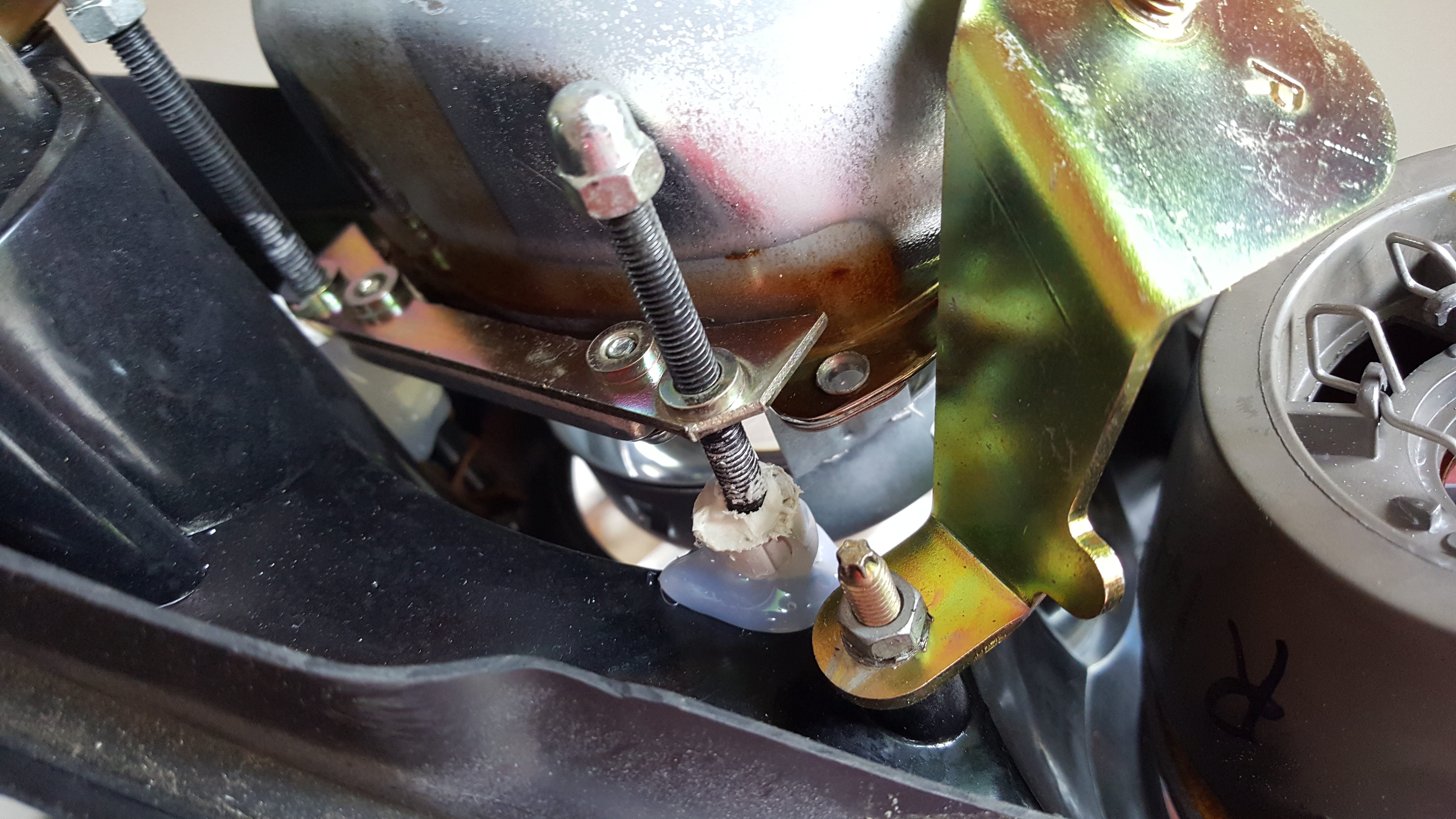

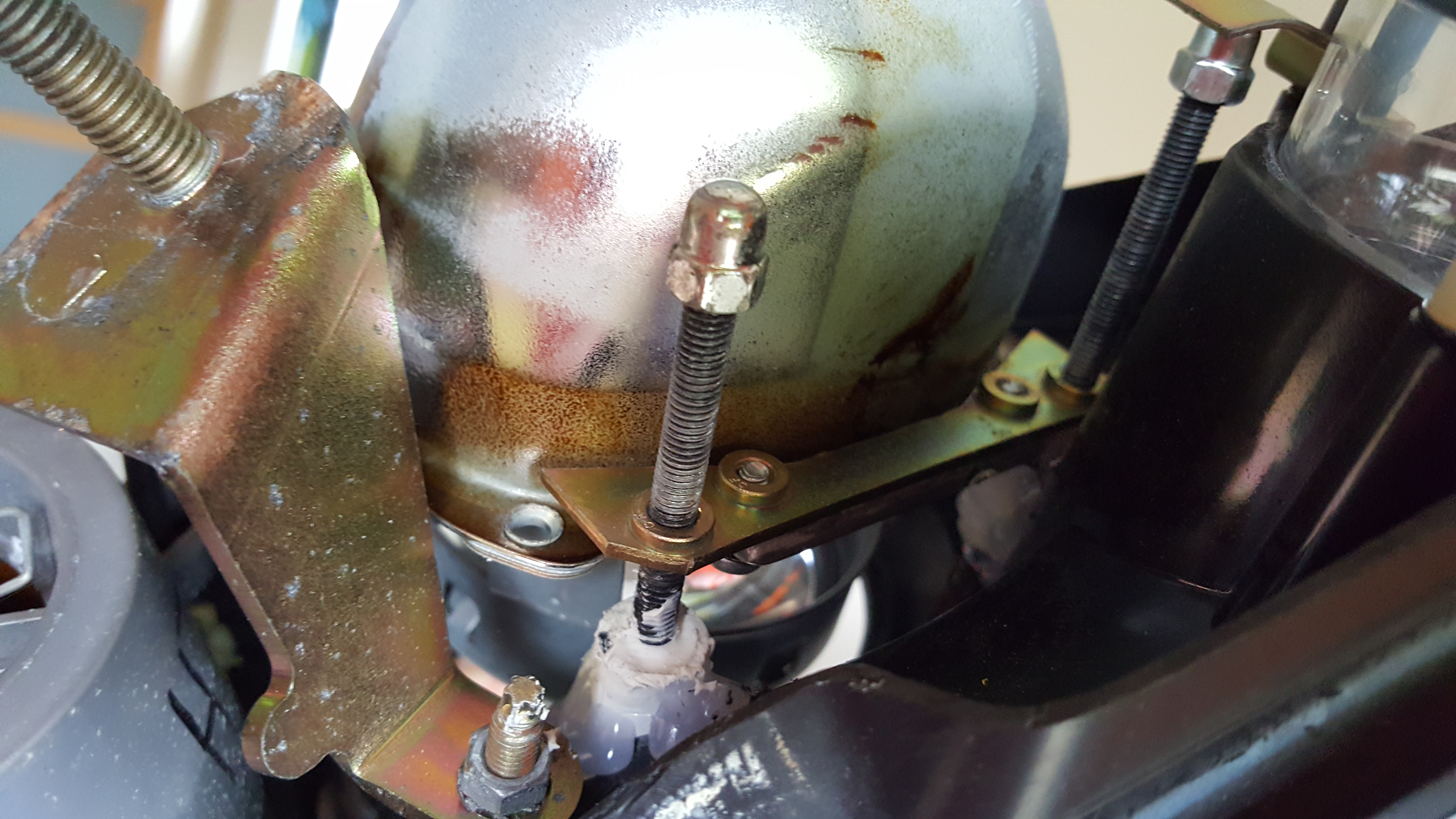

bon, pour vous amener jusqu'au point ou j'en suis aujourd'hui sur les phares avant, j'ajoute ces 2 photos pour vous montrer comment j'ai remonté les bulbes tout en gardant de la souplesse.
me restera à recoller la partie arrière du feux et rénover les plexiglas qui sont tout moches avant de les recoller eux aussi

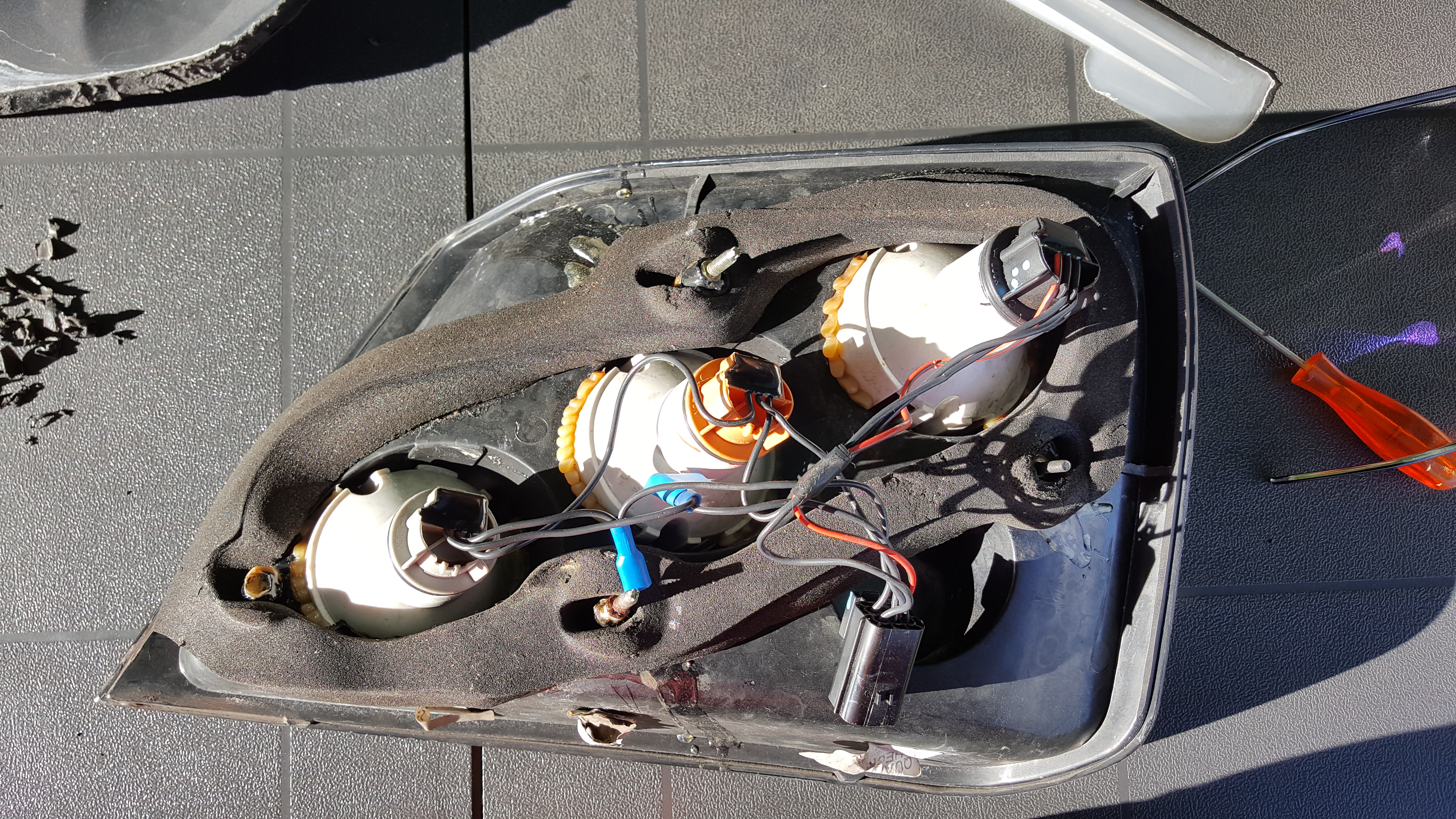

après cet intermède je poursuit le récit de mes travaux en vous contant maintenant la story des feux arrières.
quand je l'ai achetée, je savais que la voiture avait eu un choc arrière, mais je ne pensais pas que cela avait put affecter les feux et vue la vitesse à laquelle j'ai inspecté la voiture avant de l'acheter je ne l'avais pas vu, bien entendue.
au démontage j'ai trouvé les 2 feux dans cet état
on peut voir un point de fixation manquant, un autre qui ne va pas dans la bonne direction et sur les 2 autres on voit des traces de colle.
autrement dit, sur les 2 feux, tous les point d'ancrage étaient moribonds!
à certains endroit cela avait cassé la cloison, à d'autres c'était moins grave avec seulement le plot de cassé.
on peu voir ici qu'il y avait des trous
première étape de la réparation, fixer les pieds qui peuvent être sauvés à la cyano
mais forcément ça fait des manques qu'il faudra rattraper plus tard par mastiquage
ensuite il faut consolider les plots collés. j'ai choisi de le faire avec de la fibre de verre.
pour les plots qui étaient manquants ou trop pétés pour pouvoir être recollés, j'ai choisi de stratifier une bonne épaisseur de fibre de verre puis d'y percer des trous pour y insérer des vis à métaux qui me serviront d'ancrage.
une fois toutes ces réparations faites, l'arrière du feux ressemble à ça
c'est pas beau, heureusement ce n'est pas visible mais c'est solide et étanche.
l'autre point est que ces plots arrachés on fissuré le fond du feux.
j'ai donc ouvert ces fissures avec une mon dremel et une petite fraise pour pouvoir ensuite les combler au mastic et recréer les profils.
reste plus qu'à masquer l'intérieur du feux et y mettre un petit coup de peinture noire pour donner l'illusion qu'ils sont neufs

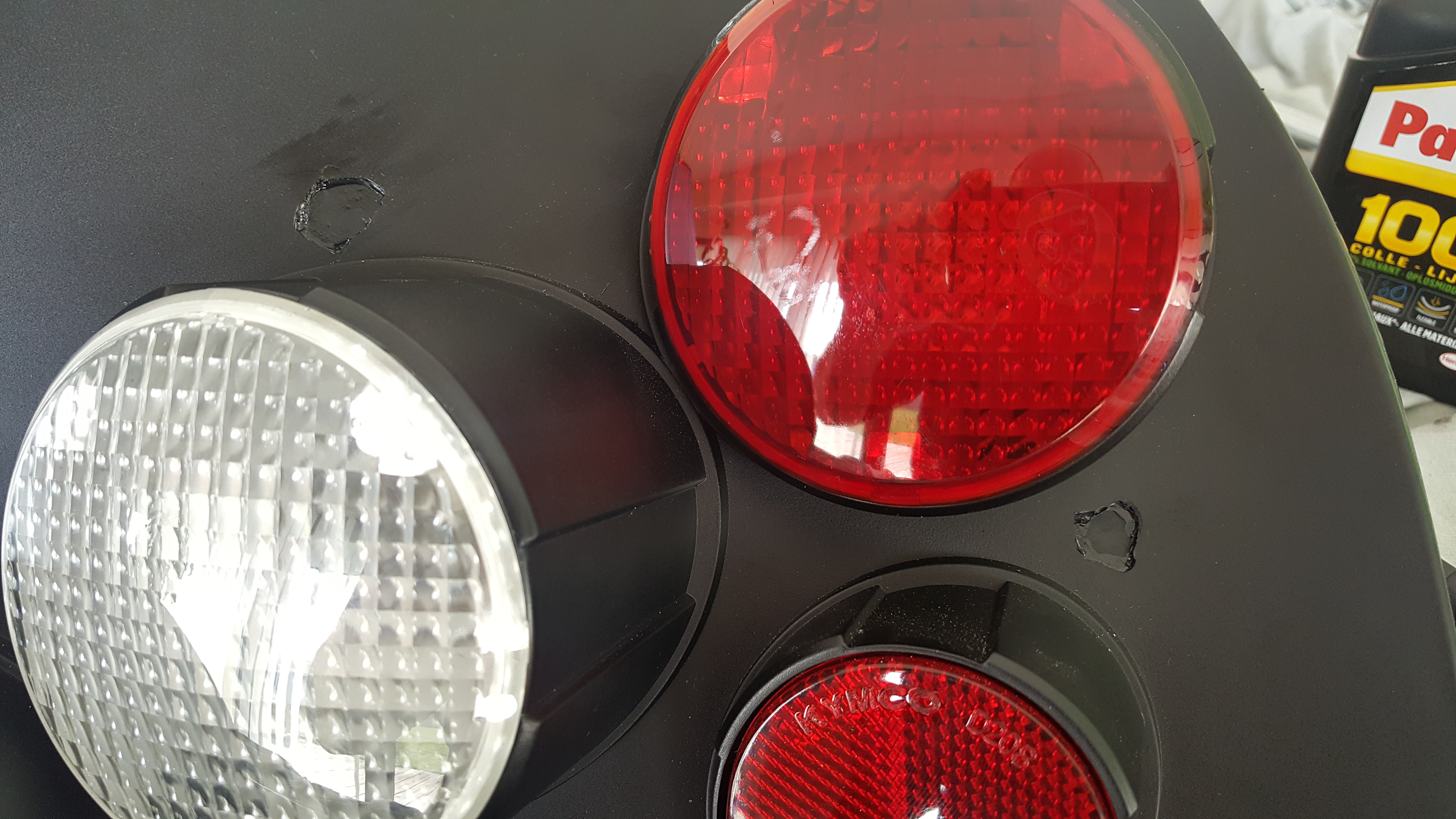

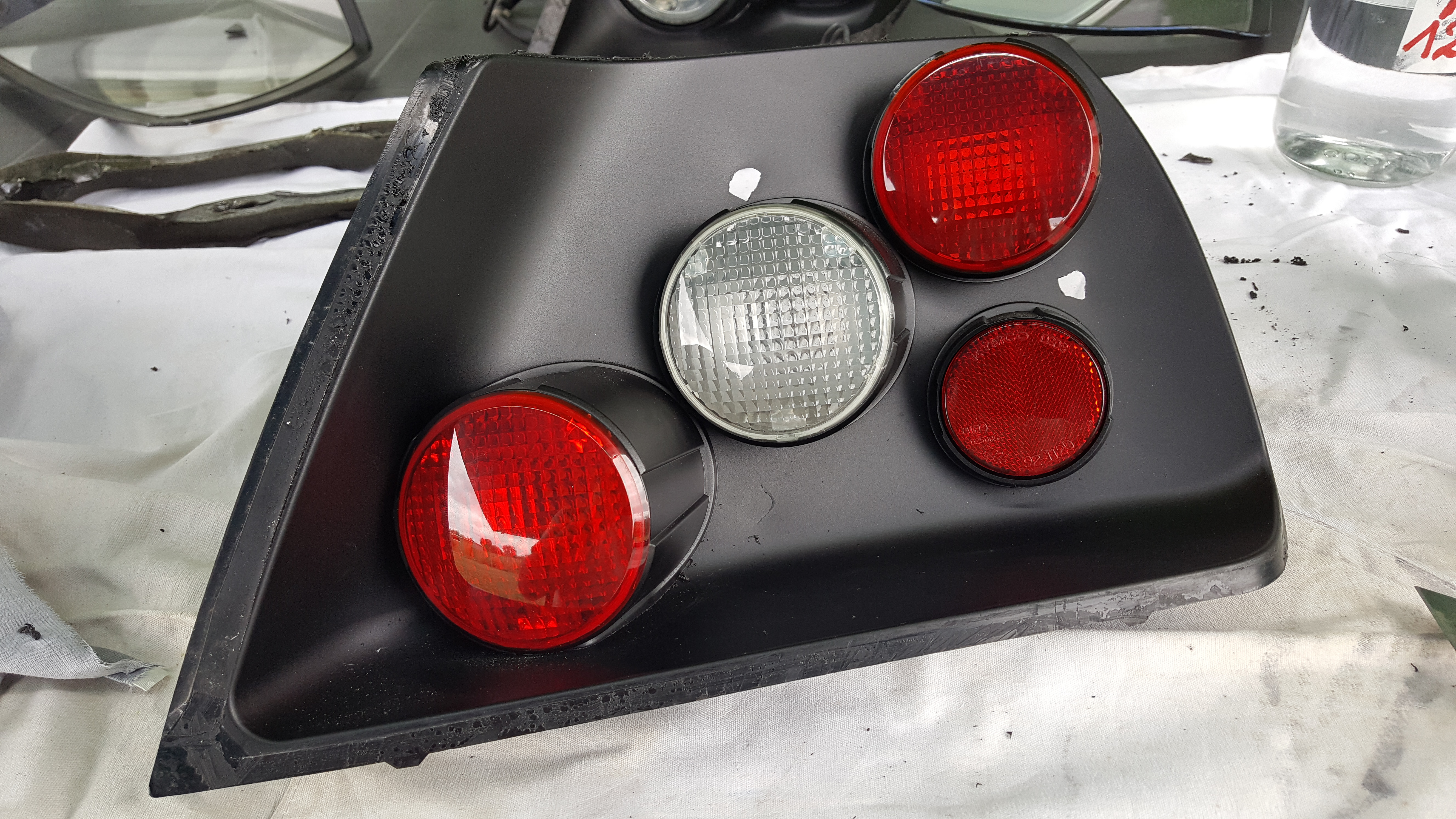

derrière je colle les nouvelles vitres lituaniennes et c'est comme neuf, ni vue ni connu jt'embrouille
non, en vrai il y à des petits défauts mais faut vraiment mettre le nez dessus pour les voirs
