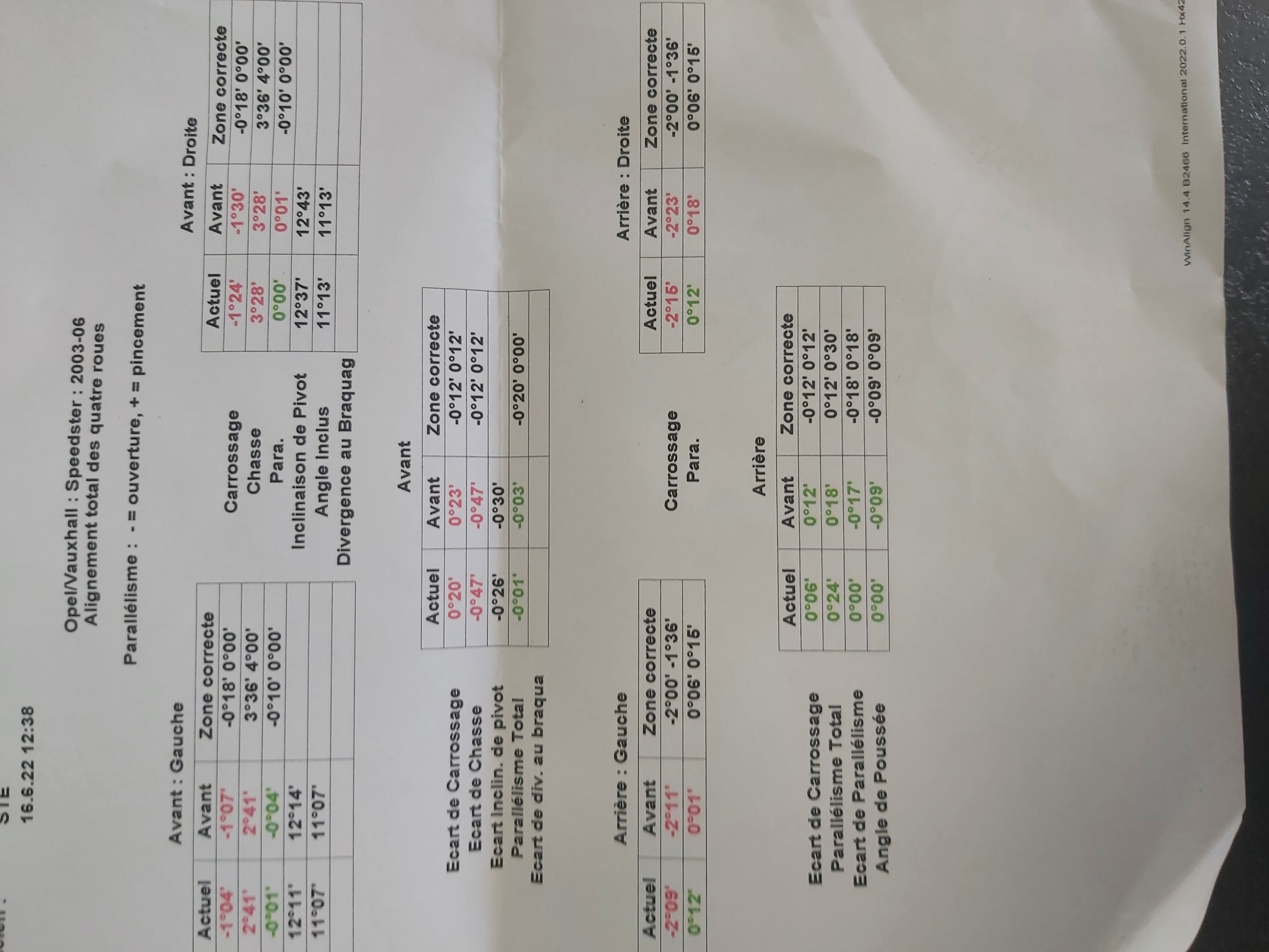

Belle évolution de ton Speedster, c'est propre et bien beausmarine86 a écrit :
du coup, un peu de pince devant, et réduction de la pince derrière.
donnez moi vos avis si quelque chose vous choc!
J'ai juste un doute sur tes options de réglages, mais bon sans vouloir polémiquer à l'infini tu dois avoir tes raisons , mais la pince sur l'avant m'étonnes toujours un peu !
Réduction de la pince à l'arrière ,pareil soit tu en avais beaucoup trop soit je suis là aussi étonné ?
L'importance dans tout ça c'est que tu sois content du résultat

J'avais pas vu vos messages
Pour les réglages, je suis parti sur ceux d'exige s2 après moulte consultation du forum et ma fois j'en suis content.

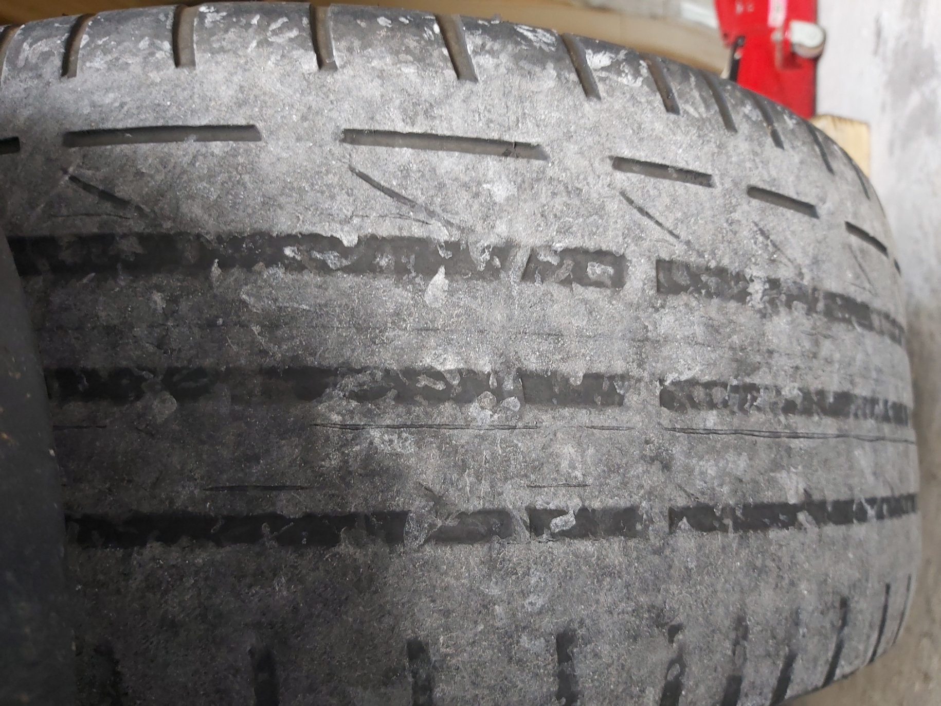

Re: J'ai trouvé un beau bleu, un speedy dans le var
C'est bien tout le problème, garder les jantes d'origines...
Mais je souhaite passer en 195 devant ce qui donne quelques possibilités.
Il y a good year, hankook, yoko, Michelin, nankang, continental.
J'ai une utilisation route sportive sur nos belle routes du sud, par beau temps (sauf quand je me fais piéger
) et j'aimerai des pneus qui tiennent et pas piégeurs. Pour être honnête, je ne suis pas mécontent des re040 devant et des s001 derrière.
L'idée serait donc de passer en 195 devant pour avoir encore un poil moins de sous virage et avoir un peu plus de choix.
Je viens de monter des bridge sport pour remplacer mes vieux toyo et je trouve qu'ils font bien le taf, mais je ne sais pas si il y en a en 195

Sur le sec peut être, sur le mouillé non.smarine86 a écrit :
Et pour les pneus, le temps de finir ceux là et je pense partir sur les ns2r. Ils seront bien au moins au niveau des bridge

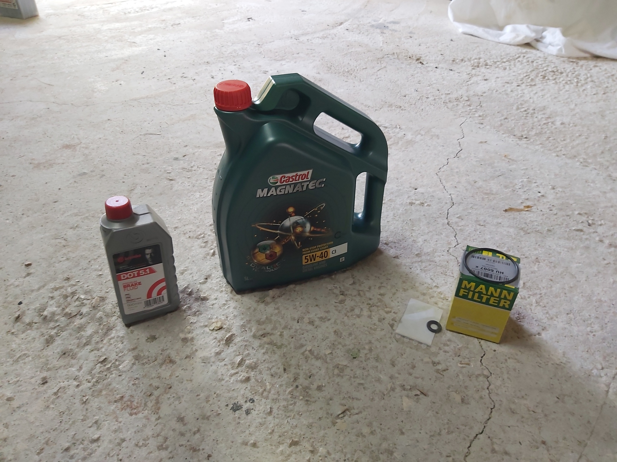

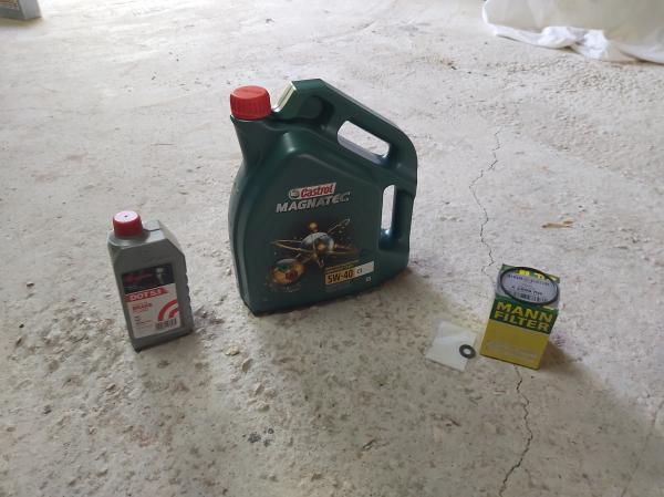

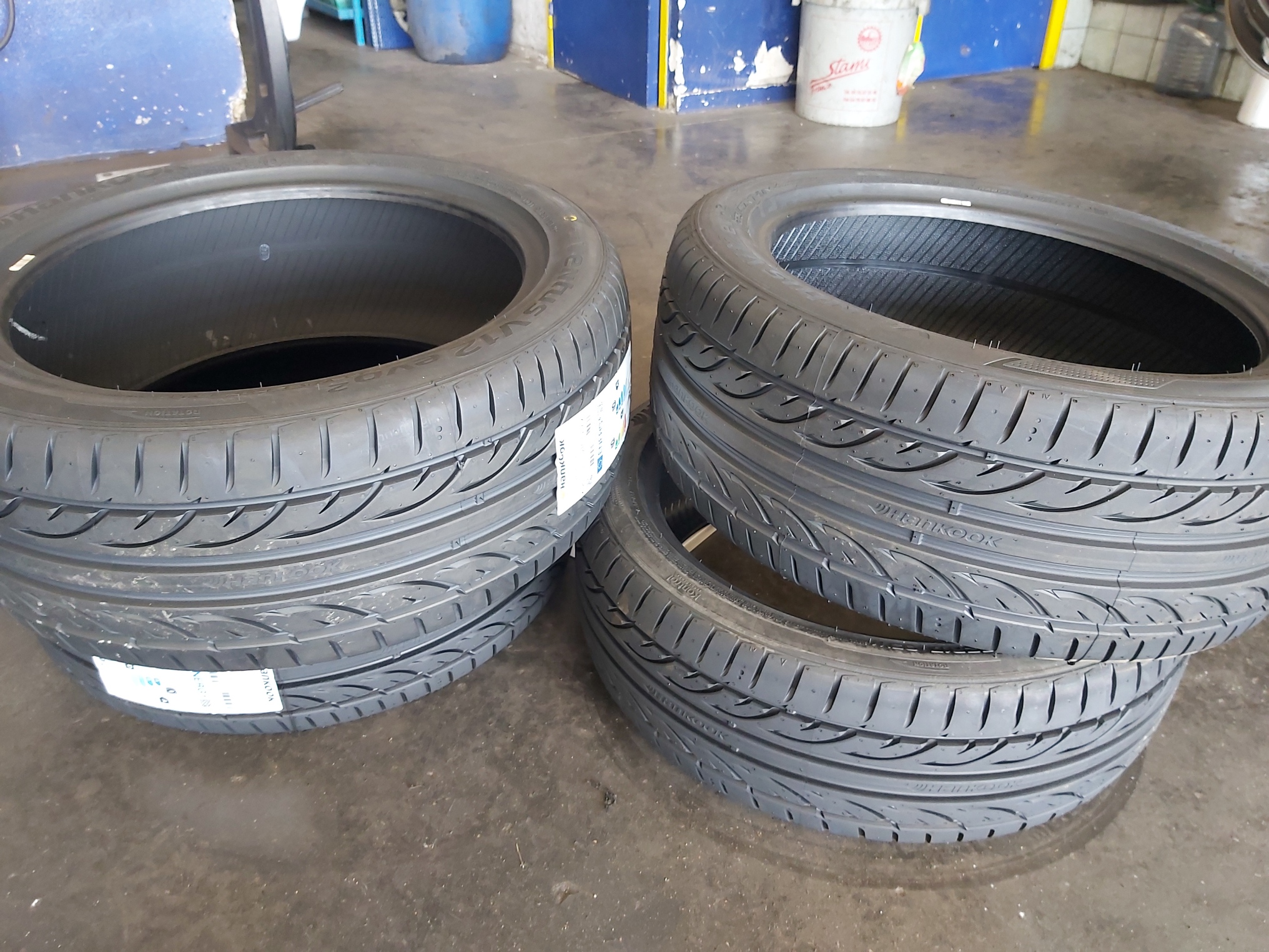

un peu de neuf à 58 632 km.
pas trop actif sur le forum, le speedy à moins roulé depuis l'été dernier.
bonne ballade dimanche dernier avec quelques copains dont Genitro sur les routes du Vaucluse (Forcalquier, montagne de Lure, Lourmarin, etc) avec au final plus de 450 km dans le journée sous une chaleur de plomb, vraiment.
pas de photo, peut être Genitro en mettra
et qui dit juin, dit révision, comme d'hab.
du coup, castrol magnatec 5w40, filtre à huile et joint, et purge des freins.
et puis un sujet sensible à traiter à force de faire le con dans les épingles du col de l'Espigoulier
après réflexion, j'ai choisi les ventus V12 evo 2 K120 XL
plus une petite géo au passage (je mettrais la feuille plus tard) et ben ça va pas mal du tout.
un petit roulage d'une centaine de bornes avec un peu de virolos et ben c'est vraiment mieux au niveau du train avant et du freinage. Certe la voiture bouge un peu sur les pneus (pourtant j'ai pris les XL) mais j'ai l'habitude avec mes voiture du quotidien donc ça va. il faudrait peut être que je vois avec un peu plus de pression, là j'étais en pression d'origine.
mais alors pour le freinage, c'est vraiment mieux, plus de confiance, ça freine mieux sans déclencher l'ABS, ça souvire moins et plus progressivement. Vraiment content!!
voili voilou pour la vie de ce speedy qui se poursuit tranquillou!

Bon choix les Hankook. Je les ai eues pendant un long moment avant la création du PS4.
Par contre, moins confiant sous la pluie.

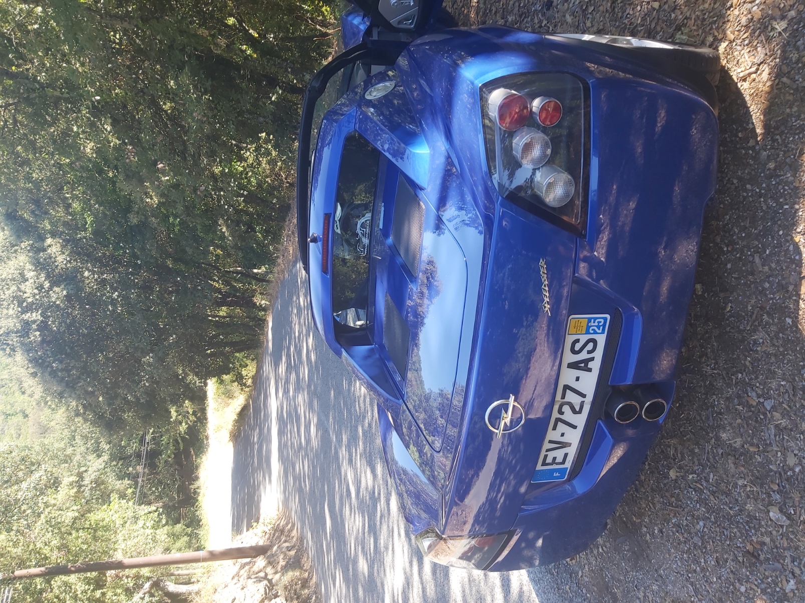

Hello tout le monde!
pour faire suite, super content des hankook même si j'aurais préférez plus les rouler. en tout cas dans le col de l'Espigoulier, ça tient très bien. Certes on sent que le pneu bouge un peu sur son flan mais ça tient, et il est bien plus difficile de faire décrocher le cul de l'auto dans les grande épingles de ce superbe col
et enfin, la géo que j'ai mis lors du montage des pneus
n'hésitez pas à me dire ce que vous en pensez!!

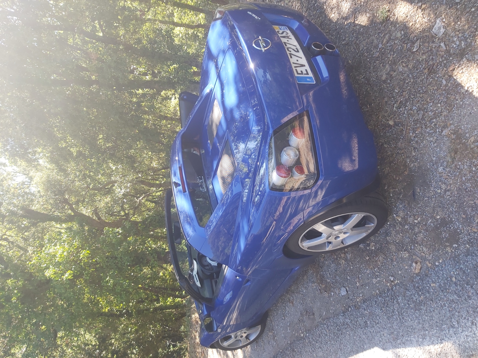

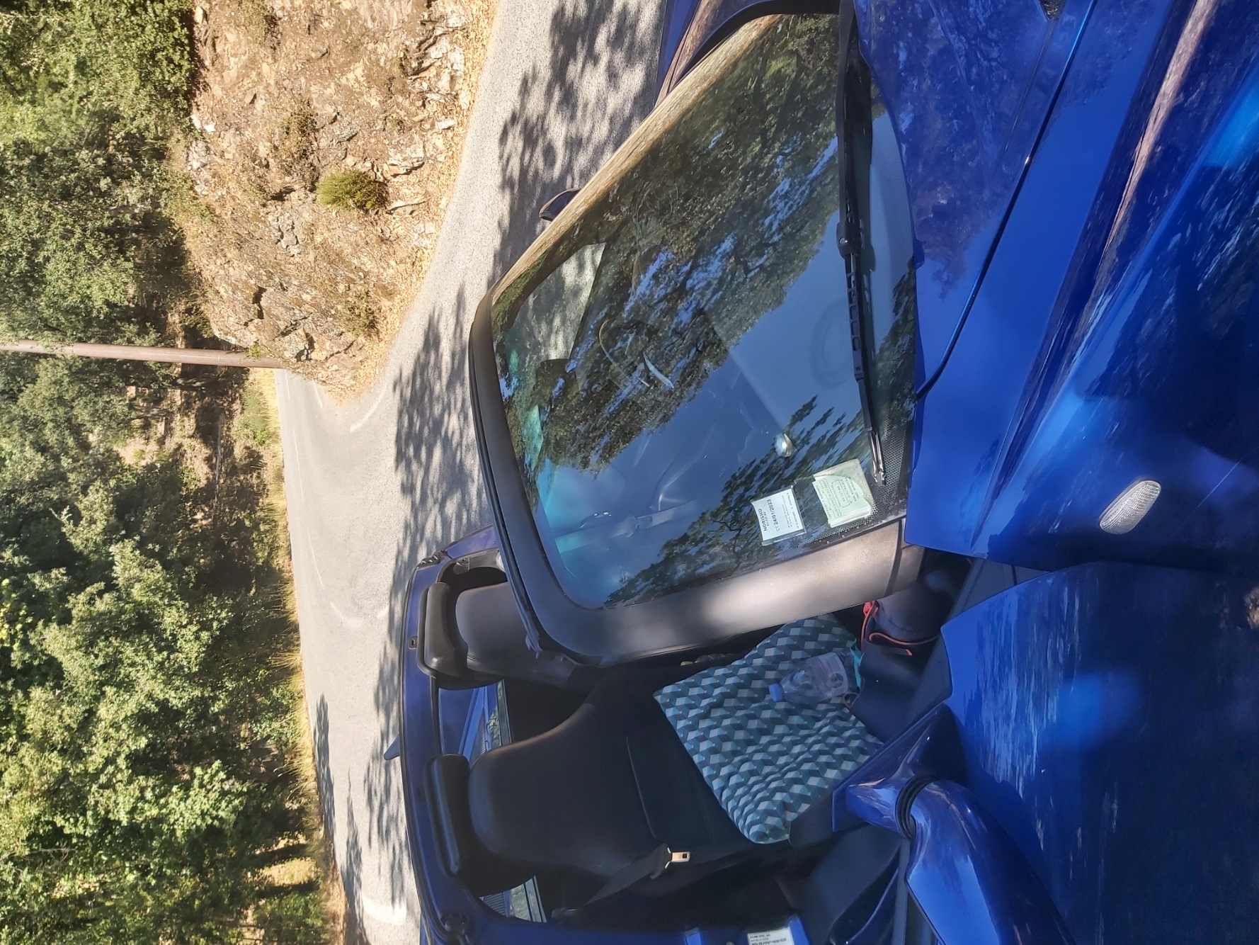

vu qu'il y en a qui mette des photos de leur speedy sur mon post parce que j'en mets pas assez, je mets quelques photos de la sortie de ce dimanche aprem avec Mme
un peu plus de 200km en allant jusqu'à St Raphael par la cote (tranquillement parce qu'il y avait un peu de monde) et retour par la Garde Freinet et Colobrière. une petite glace à la châtaigne puis retour à la maison.
que dire d'autre que nous nous sommes régalés. les Hankook vont vraiment bien et le 195 apporte vraiment un gros plus au freinage! en revanche, très très chaud!
