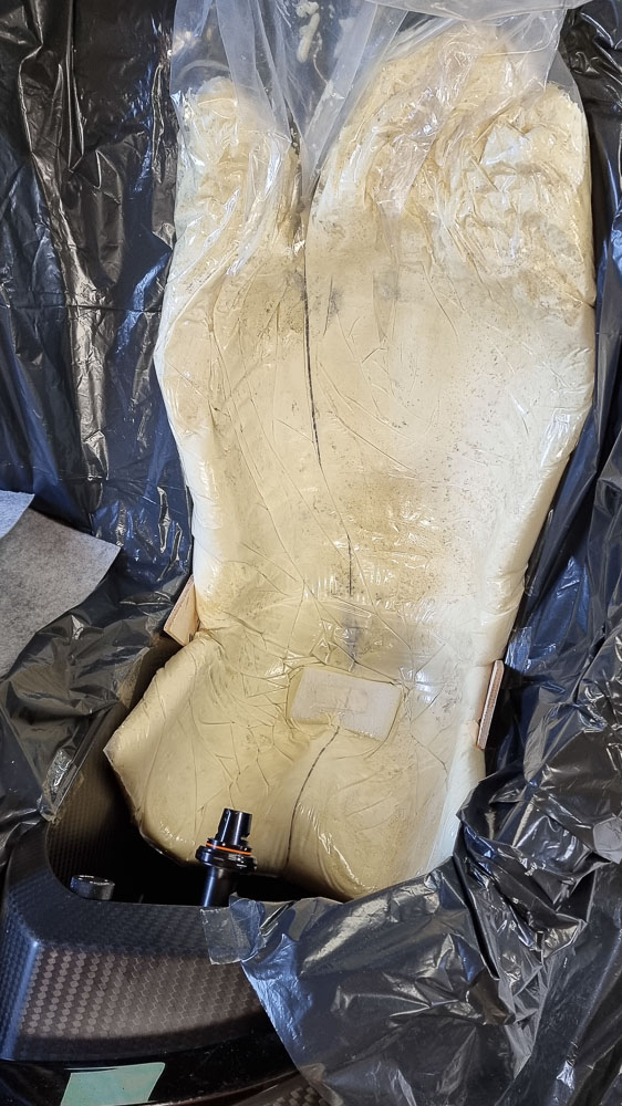

En fait on est vraiment très vite limité sur les épaisseurs si on ne veut pas modifier la portance et la position dans le siège.
C'est la raison pour laquelle je suis resté sur une seule couche de mat de verre doublée sur les endroits fragiles (passages de harnais et angles périphériques) le tout chargé dans une seule couche de résine.
D'origine la mousse bi-composant est assez raide en surface mais on conserve une légère souplesse dans la matière.
Quand tu résines et tu fibres, là par contre tu es assis sur un caillou.
En fait le truc à faire gaffe, c'est la bosse, c'est elle qui fait mal.
Un creux lui ne fera jamais mal, la seule chose c'est qu'il fera perdre dans la répartition des pressions.
Pour exemple quand j'ai moulé mon siège j'avais une ceinture fine en cuir sur mon jean.
On voit son empreinte qui fait une bande en creux sur cette image :
Au fur et à mesure de mon travail de finition j'ai "lissé" la surface jusqu'à faire disparaitre cette empreinte de la ceinture.
Quand j'ai fini mon travail de résine je suis allé faire un tour pour essayer mon nouveau siège et j'avais remis cette ceinture.
Mais j'ai été obligé de l'enlever rapidement, cette ceinture me rentrait désormais dans le bas du dos et c'était insupportable.
Du coup pour la finition je prévois un tissu légèrement rembourré collé directement sur le siège.
Ce genre : https://www.lcoperspective.com/tissu-ba ... -1353.html
Par contre je pense attendre quelques jours, le temps de finir mon headrest en carbone, pour voir si je fais tout dans le même tissu.
Un autre truc sympa dans ce moulage c'est que j'ai bien gagné en poids.
D'origine la coque d'assise basse RECARO fait 3,3kg et le dossier fait 5,0kg soit 8,3kg le couple.
Là je suis à 1,9kg, soit 6,4 kg de gagnés.
Comme j'ai aussi gagné 15kg en remplaçant le pot d'origine par mon tube vide, il y a un bon régime en cours.

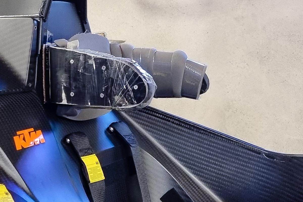

Ma position a changé vis à vis de mon bricolage avec mon oreiller à mémoire de forme glissé dans mon sac poubelle, je suis plus allongé qu'avant et légèrement plus bas.
Combiné à mon headrest / proto (modèle temporaire en triple dibon) je n'ai plus la tête qui vibre/bouge à partir de 110/120. Le bonheur là aussi.

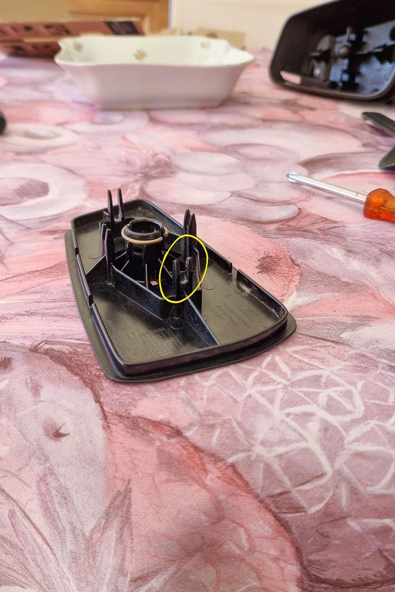

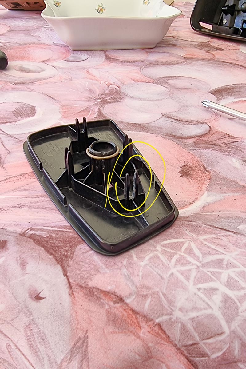

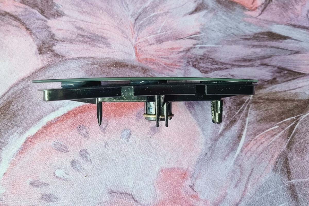

Autre point important, j'ai entièrement démonté et modifié mon rétroviseur gauche : décollage du miroir de son support, recollage avec modification de l'angle, modification des butées internes de fin de course, modification par cales de l'angle du bras support en alu ...
J'ai enfin une vision correcte sans angle mort à gauche, ce qui change tout en sensation de sécurité.
