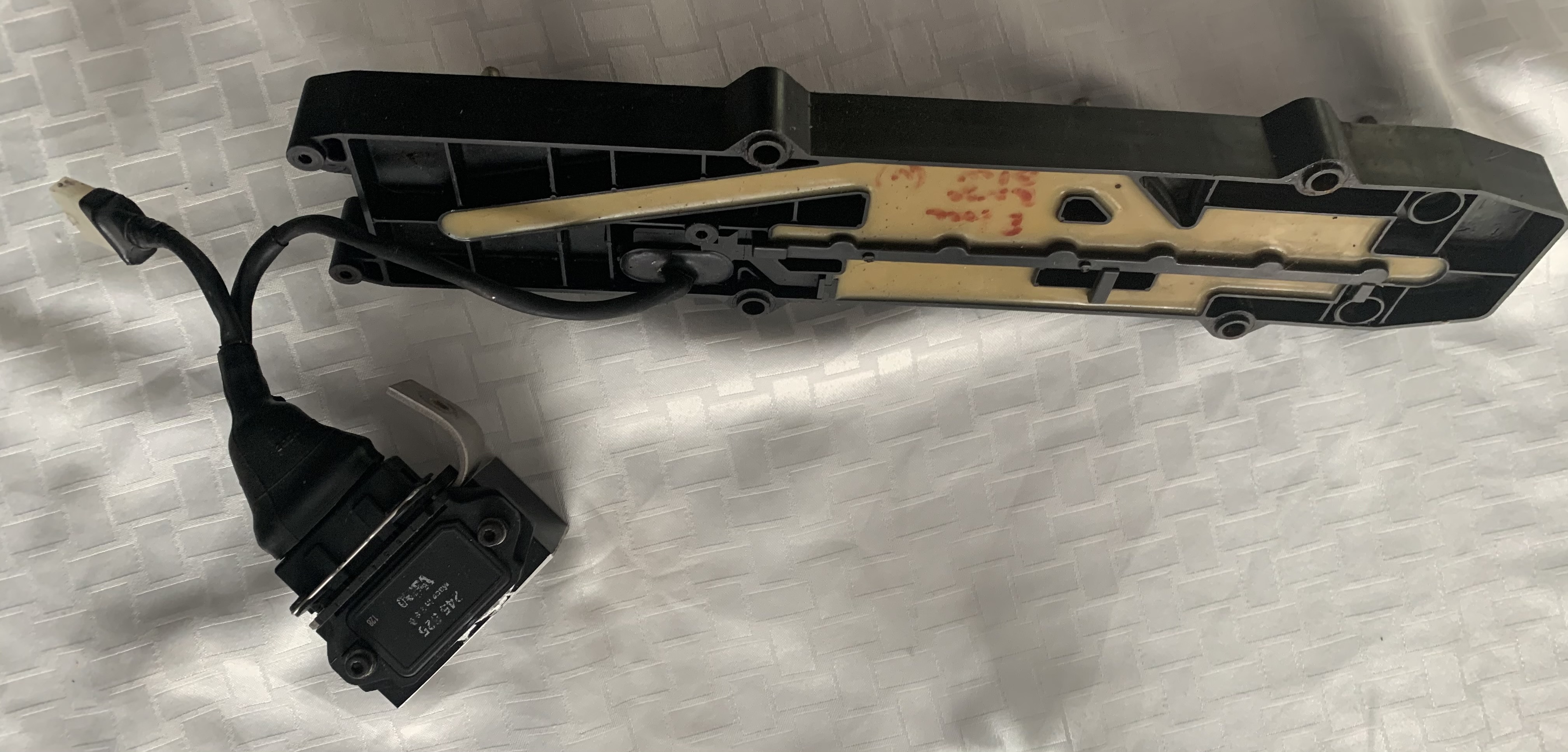

Le bilan est pas terrible, pas de perte de jouissance, évidemment je n'avais pas besoin d'une voiture tu parles !
Avec les frais d'avocat et le remontage avec le couteau entre les dents, j'y suis de ma poche. Mais bon, que veux-tu. Parfois mieux vaut ne pas faire appel à un prépa"rateur". Je voudrais pas faire mon relou mais quand même le moteur avait pété 2 fois avec les 2 précédents propriétaires et le moteur n'est pas en faute car il a été changé à chaque fois (et les 2 casses précédentes ont été omises lors de l'achat). Quand ça veut pas ça veut pas. Bon faut dire que la prépa n'a pas été faite dans les règles de l'art. N'en déplaise au préparateur, c'est l'expert judiciaire qui le dit.
Bref j'ai remonté un moteur nickel de 2002 avec 50'000kms mais maintenant faut reconnecter les faisceaux du boîtier Sybel qui n'est pas d'origine.
Du coup, y a la connectique au boîtier des bobines, 2 sondes sans câbles et un reniflard d'essence qui ne vont ... nulle part.
https://prnt.sc/x4ypa3
https://prnt.sc/x4ypzv
https://prnt.sc/x4ys8a

C’est parceque le sybele utilise un autre module d’allumage (normalement fourni)
Je dois encore en avoir un traine et déjà câblé à des bobines z22se... faut que je regarde

Alors c'est pas le câblage de Bourcier, mais ca devrait pas être compliqué à dépatouiller avec un multimètre et 5 minutes de temps.
Si tu le veux, je te l'envoie (juste contre les fdp)

Et oui Alanoo tu as raison il s'agit du module d'allumage qui se plug sur ma prise libre dont j'ai appris le nom aujourd'hui : MT04. Pour l'autre partie il faut enlever le calculateur avec le petit radiateur et plugger sur l'embase dont il faut enelever un adaptateur (que j'avais pas vu qu'lel était amovible).
Bref Bourcier a dû se servir sur ma caisse et piquant le module sur mon véhicule pour je ne sais quoi mais le fait est qu'il ne me l'a pas rendu.
Je l'ai trouvé en achat ici : http://www.skynam.com/category.php?id_c ... &id_lang=2

Ouaip ben sur ma photo tu as le MT04 directement branché sur la bobine z22se, tu as deux tiers du boulot de fait.
Je dois même probablement en avoir un ou deux autres neufs de ces modules doubles, j’en avais cramé un avec la sybele avant de mettre un gros radiateur dessus.
Tu me dis si tu en a besoin, j’en ai aucune utilité.

Bon ben voilà les news, grâce au module d'allumage gracieusement offert par Alanoo, elle démarre enfin.
Le régime moteur n'est clairement pas calé, elle pétarade à cause d'un régime trop riche dû à une cartographie avec de l'avance à l'allumage (calé avec les arbes à cames PiperCross - AVANT). On dirait une voiture de rallye au bruit avec les retours de gaz. Par contre à l'accélération elle ouvre grave, j'avais oublié après tellement d'années. Ça avoine plus que mon premier Speedster turbo et même que ma Lotus Egixe d'avant. Ça force les zygomatiques à s'allonger ... et le sourire jusqu'aux oreilles.
