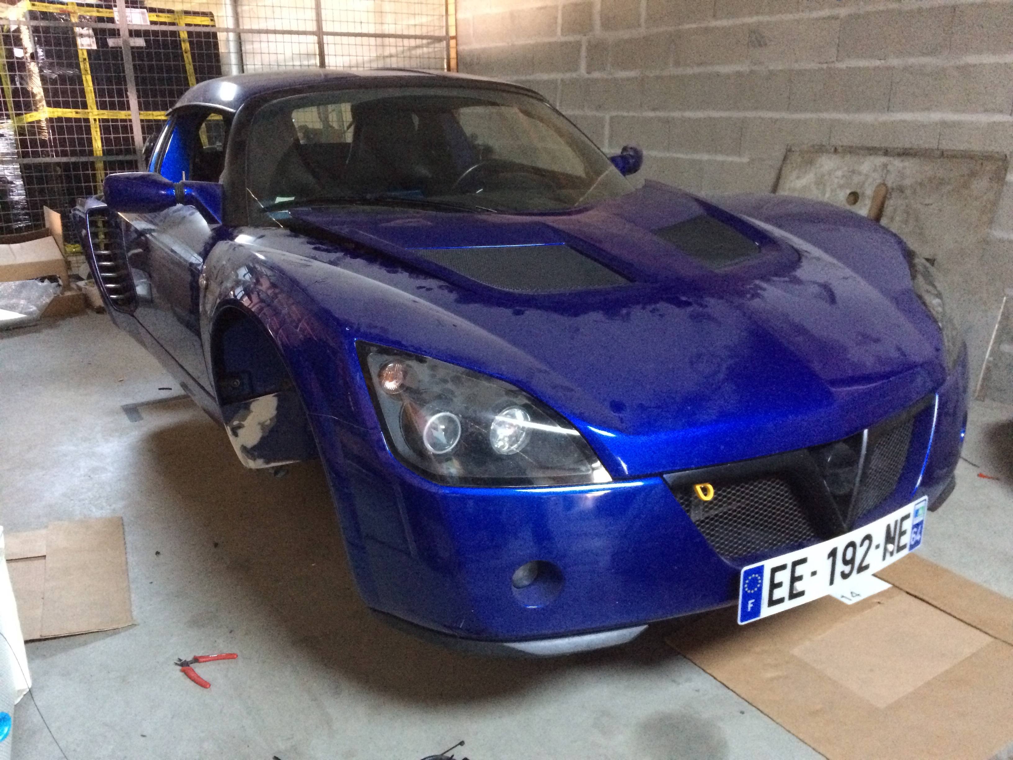

senior a écrit :
thomasn a écrit :c'est *presque* fini, je posterais un album photo propre une fois fini :D
Ca a l'air de bien avancer :II:
Il ne te reste plus qu'à remplacer ta plaque d'immatriculation de camion par une de 45.5 x 10cm :D
https://www.plaque-immatriculation-auto ... 45.5x10-cm
comme ça les forces de l'ordre ne pourront pas te louper :D
thomasn
Admin
Messages : 502
Localisation : Bayonne, 64
Message par thomasn »
:D Bon, c'est vrai que c'est pas super flagrant, donc ca va :jap:
Non avec la taille de l'auto c'est pas choquant, au contraire c'est l'autre qui paraît énorme ;)
Puis quand on a des autos full stock, on peut bien se permettre ce genre de petites fantaisies :areuh:

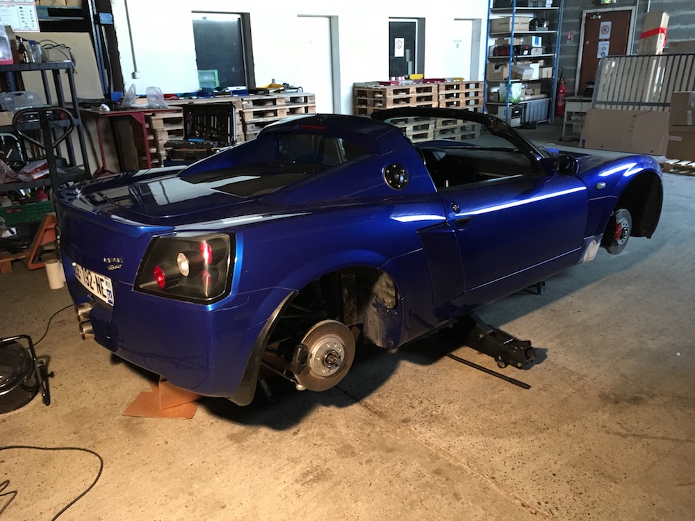

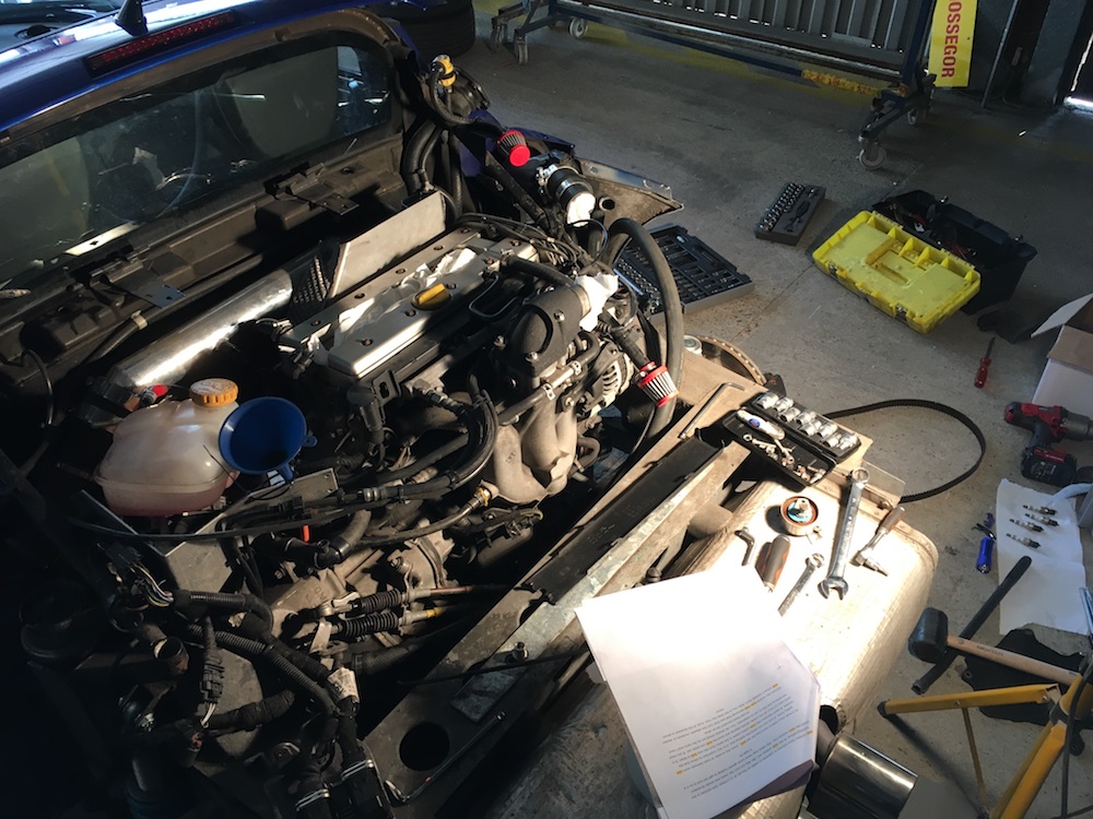

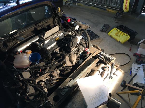

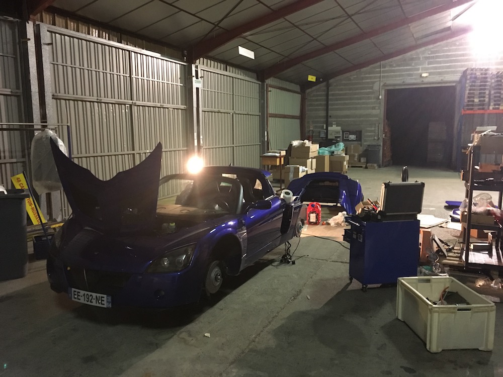

Bilan du weekend :
- depose du masque arrière : moins d'une heure chrono :D
- vidange de la BV : la plus longue du monde, j'avais pas de seringue, et par -2°, l'huile est pas hyper fluide pour couler dans un micro-entonnoir :shock:
- changement de la distribution : déposer tout en 45min, et passer 4h a reposer la nouvelle courroie : reposer le galet enrouleur juste (celui après l'AAC admission) en dernier a la fin aide bien :shock:
- vidange / filtre moteur : RAS
- replacement du chargecooler au bon endroit : RAS
- seconde purge des 4 freins : c'est mieux, mais le touché est encore pas glop
- repose des 4 passages de roue : merci les clip plastique neufs, tout les inserts "metal" étaient niqués
- repose des fonds plats à l'arriere et du diffuseur : faut que je commande les agrafes, elles sont mortes :shock:
- test routier : j'ai les watts, ca #marchefort, mais j'ai un sifflement / braaaaaaaaaaaaaaaaa quand je suis dans le boost : doit y avoir une petite durite de débranchée :shock:
Je dois avoir le capteur de pedale d'embrayage mal mis, elle fait le coup de rester dans les tours quand je change de rapport, c'est relou :?
Ca a bien avancé, mais reste du travail :D

extremex
Messages : 4388
Localisation : +paris
Message par extremex »
En un seul we, bravo pour le taf ! T'as dormi un peu sinon ? :-o
AirTony
Messages : 1019
Localisation : Centre (41)
Message par AirTony »
thomasn a écrit :Image
je rêve d'avoir autant de place pour bosser sur le Speedy ! :love:

extremex a écrit :En un seul we, bravo pour le taf ! T'as dormi un peu sinon ? :-o
On était deux :D
J'avais plutôt interet a ce que tout soit fini / rangé / voiture sortie pour ce matin 6h :D
AirTony
Messages : 1019
thomasn a écrit :J'avais plutôt interet a ce que tout soit fini / rangé / voiture sortie pour ce matin 6h :D
pourquoi c'est l'entrepôt de ton boulot ?

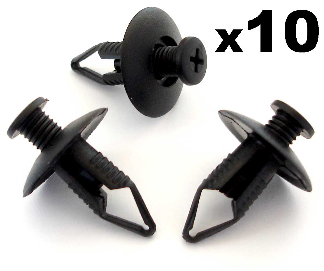

Messages : 9085
c'est quoi ces clips plastiques ? tu remplaces les inserts en métal ?
thomasn
Admin
Messages : 502
Oui j'ai mis de bêtes clips en plastique, comme ca :
