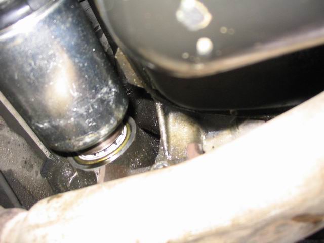

Hello à tous !
Concernant ma saloperi... ma merguez nous en étions restés à quelques rigolotes découvertes de mécanique faite avec la bite par le précédent propriétaire méticuleux sur cette auto temps de chauffe toujours respecté.
Ces découvertes ayant motivé en moi l'envie de TOUT contrôler, j'en était a constater que l'huile de BV est belle et bien neuve comme indiqué dans l'annonce. Effectivement, puisqu'elle est répandue sous toute la bagnole c'est assez facile de constater son état et sa clareté.

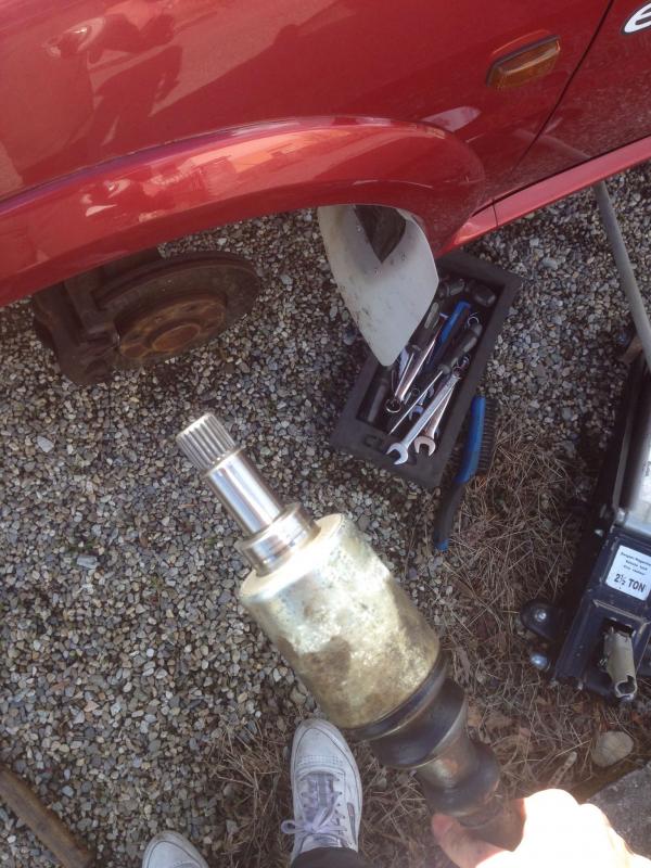

Quelques coups de Crics plus tard et la tête sous ses jupes, oh grande surprise !
(Pas ma photo mais c'était tout pareil)
L'avantage c'est que je n'ai rien à ouvrir pour refaire une étanchéité quelconque... il suffira de repousser le cardan dans la boite et c'est réglé.
Ronedi s'en va chercher ses outils pour défaire l'écrou de cardan et revient prêt à en découdre.
C'était sans compter sur notre Rallyeman préféré
Etant un homme prévoyant, il m'avait prémaché le travail : c'est fort sympa !
Pas besoin d'outils, il m'aura finalement simplement fallu 2 doigts pour défaire l'écrou de cardan serré au couple universel de "1 tour et demi après que ça ai pris"
Je repousse le cardan et là : "TOC"

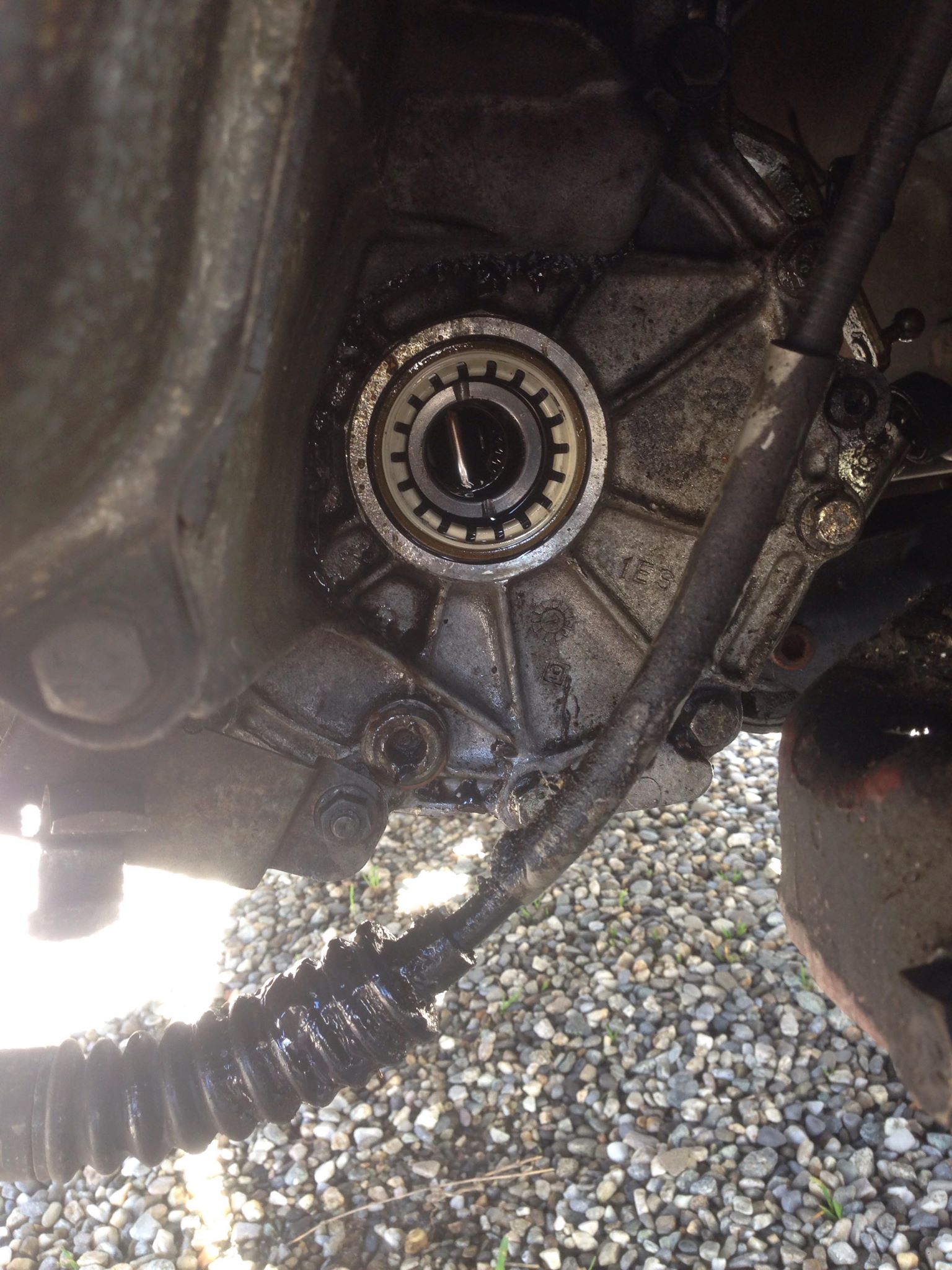

Dépose du cardan pour voir ce qui merde et essayer de le reposer.
Biensur, je prévois un bac sous le différentiel pour récuperer l'huile qui va couler une fois le cardan sorti.
Là encore je n'en aurai pas besoin : plus une goutte dans la boite. Tout est barré. Je n'ai dans mon bac que le reste d'huile de vidange de la caisse de mon père.
RAS dans le diff, RAS sur le bout du cardan ... Repose.
"TOC" + dépasse toujours.

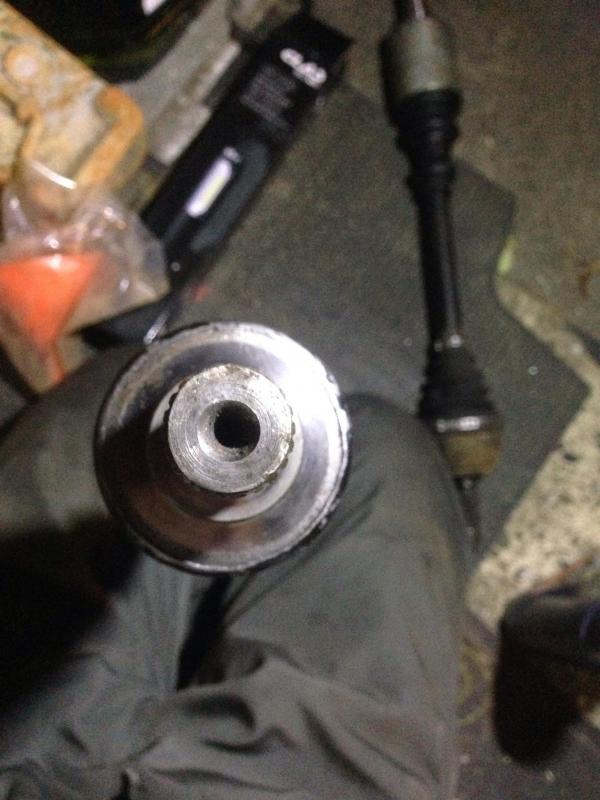

Armé d'un pied à coulisse et de quelques insultes il s'en va de quelques douces mesures :
Profondeur du joint spi au bout des canelures : 58mm
Profondeur du joint spi à l'axe des satellites : 60mm
Longueur de la tige du cardan : 67mm
Le cardan a donc une tige trop longue, qui vient buter dans l'axe des satellites à l'interieur ( "TOC" ) et dépasse du différentiel à l'exterieur (Fuite)
Ok, donc monter un mauvais cardan ça doit être pour taper des chronos. Avec 4 Nankang à 2.7 bar ça doit marcher fort !
Quelques recherches sur les forum, les sites de VPC et un allez-retour à ST Etienne plus tard, me voilà avec le bon cardan. Sauvé !

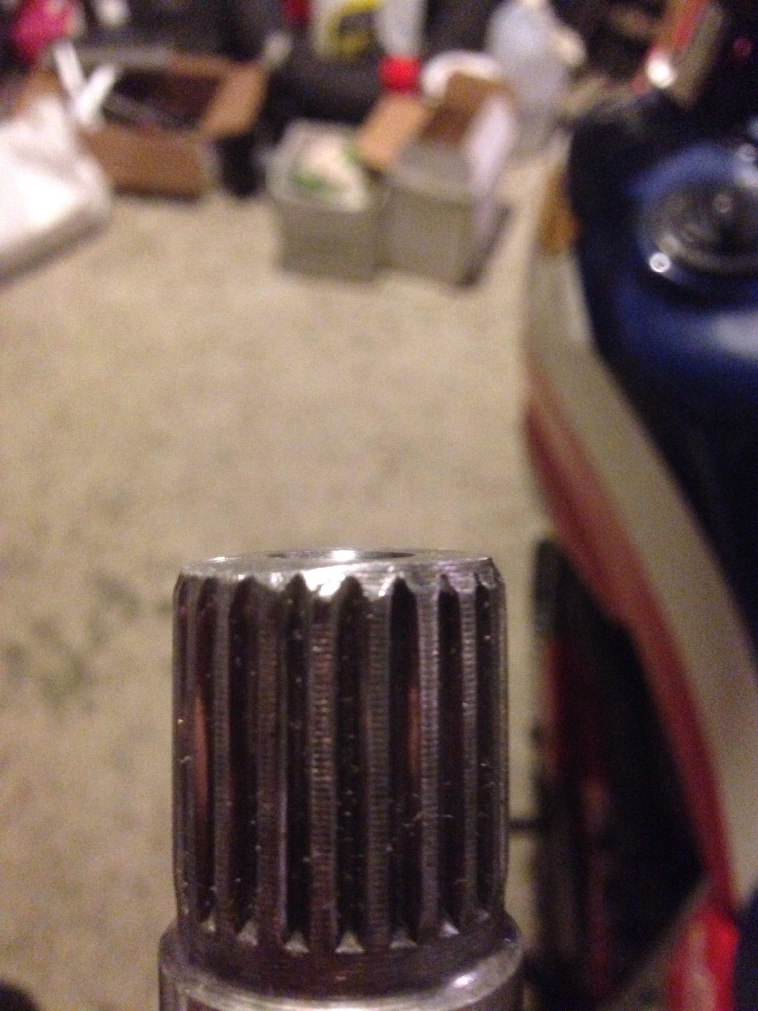

Impatient, je le remonte : "TUC"
Maté
Bourelet
Ovalisé
J'appelle le vendeur Stéphanois, lui envoie les photos et il me propose de me rembourser la pièce. Fair play, merci à lui.
Toujours est-il qu'il est 22h et le cardan doit rentrer. Point.
Remboursé et n'ayant plus rien à perdre, je lime pendant 35min pour refaire les 21 canelures une par une (mon record..ma copine était folle de jalousie d'apprendre que j'ai réussi à limer si longtemps)
Montage du cardan, il va au fond et ne dépasse pas. Victoire.
Bon, voilà par d'où sort l'huile.Le cardan qui dépasse du différentiel c'est une technique de rallyeman pour faire un genre d'autobloc maison homologué FIA ?!![]()
Retour sous les jupes : le cardan dépasse toujours.Comment ça "TOC" ?!Normalement ça fait pas "TOC" hein !

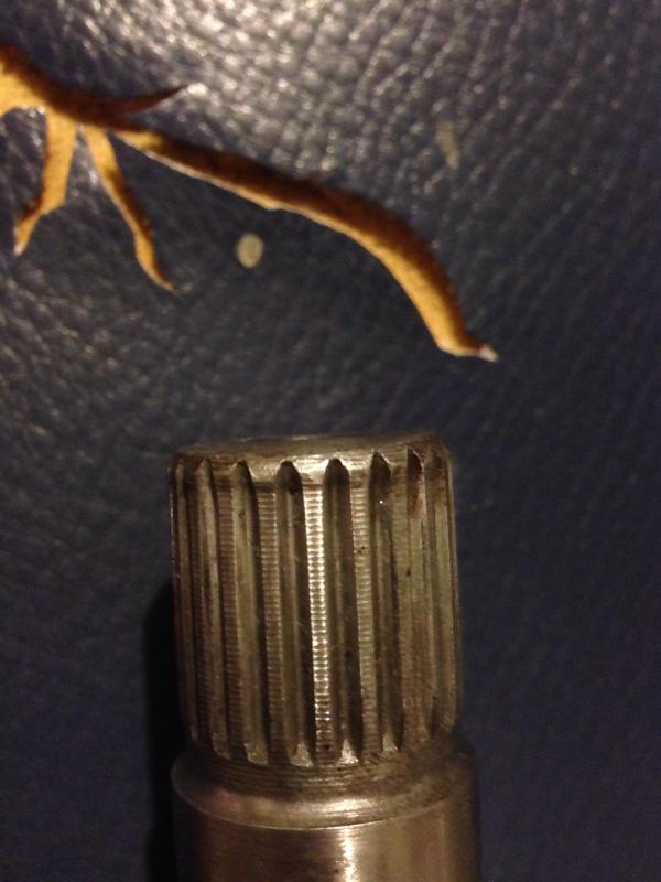

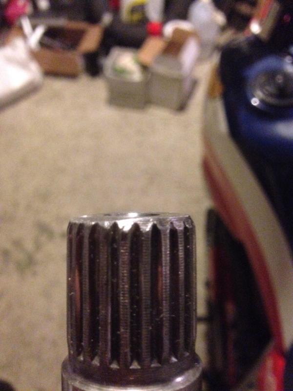

Il ne rentre pas dans le diff, les canelures sont matées. Un mongole s'est probablement dit que ça serait pas mal de taper sur le bout du cardan -côté boite- avec un marteau. Les joies de la pièce de réemploi..Quoi encore là "TUC" ??![]()
Maté
Bourelet
Ovalisé
Remplissage de la boite avec de l'huile neuve et dodo. Essai le lendemain.

Retour à la 106, les pneus arrières sont tous brillants.

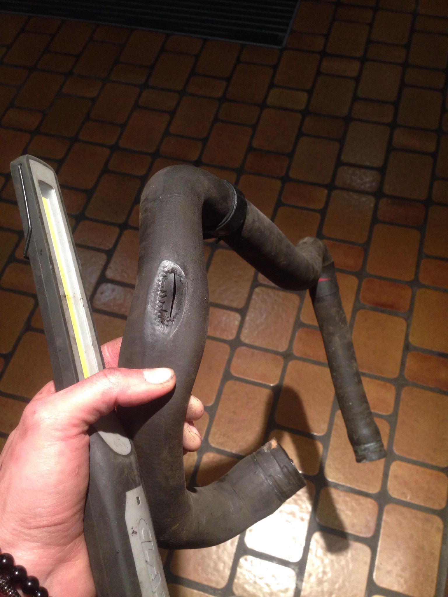

Cric, tête sous la jupe again mais j'ai compris ce qui se passe depuis longtemps... Vous aussi d'ailleurs
L'usure montre que quelque chose a frotté, jusqu'a ce qu'elle éclate.
Le coupable est .. le cardan DROIT.
https://youtu.be/WtN8KH_cz9o?t=12
Mauvais Cardan Gauche, Cardan Droit qui frotte la durite... elle est neuve cette auto !
C'est reparti pour un remplacement de la durite, un nouveau remplissage et une nouvelle purge. La purge d'il y'a 2 jours c'était l'entrainement
Les détails de l'intervention, le pourquoi du comment du frottement et la panne suivante dans le prochain post !
Résultat : durite inférieure du radiateur bouffée et fendue en 2.Putain, je nettoie nickel le dessous de la caisse plein d'huile avant hier et voilà que maintenant il est plein de liquide vert visqueux. Le même que j'ai remis dans le circuit de refroidissement y'a 2 jours.
