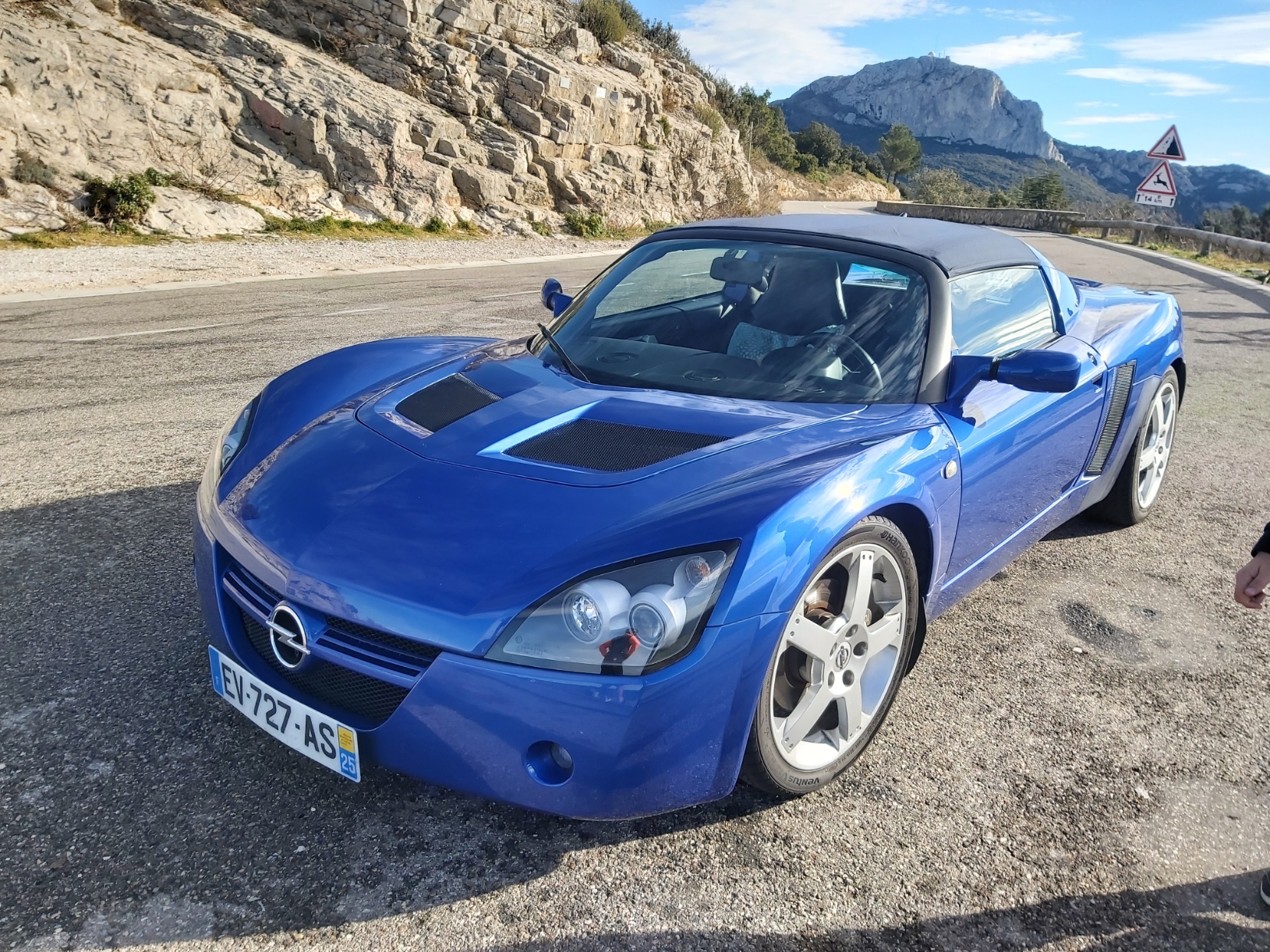

J'ai trouvé un beau bleu, un speedy dans le var
Re: J'ai trouvé un beau bleu, un speedy dans le var

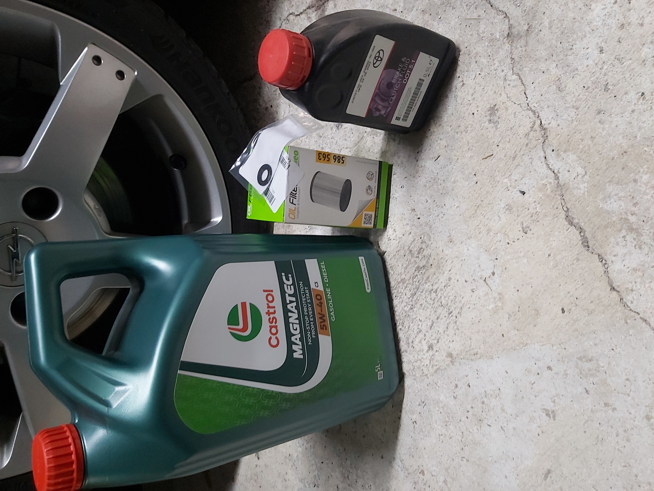

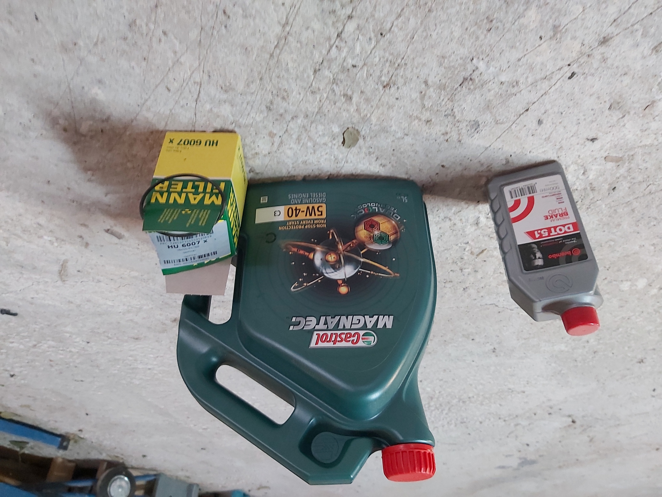

pendant les vacances, le speedy a roulé! ça faisait un moment que je ne l'avais pas sorti, vidange avec un peu de retard (mais vu qu'il roulait pas...)
du coup à 62 397 km le 29/12/2023 : vidange, filtre à huile, nettoyage du filtre à air, vidange du liquide de frein et purge, plus nettoyage du fond plat et de la carrosserie

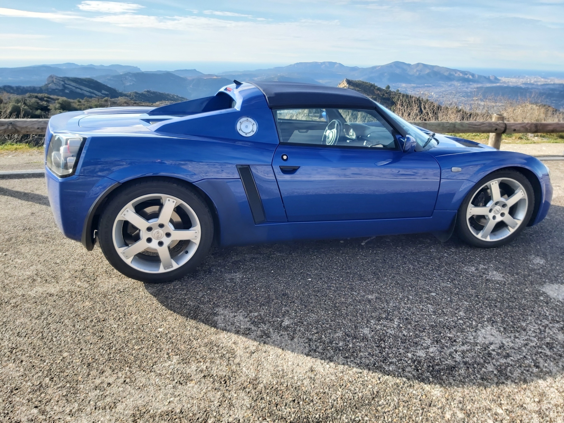

salut à tous,
le speedy n'a pas beaucoup roulé depuis août dernier, du coup, une fois n'est pas coutume, on remonte au Ventoux pour la dernière montée du 31 décembre dernier.
du coup petit nettoyage et direction le Vaucluse le 31 au matin. du brouillard au départ, du froids, puis un grand soleil arrivé en haut, c'était cool!

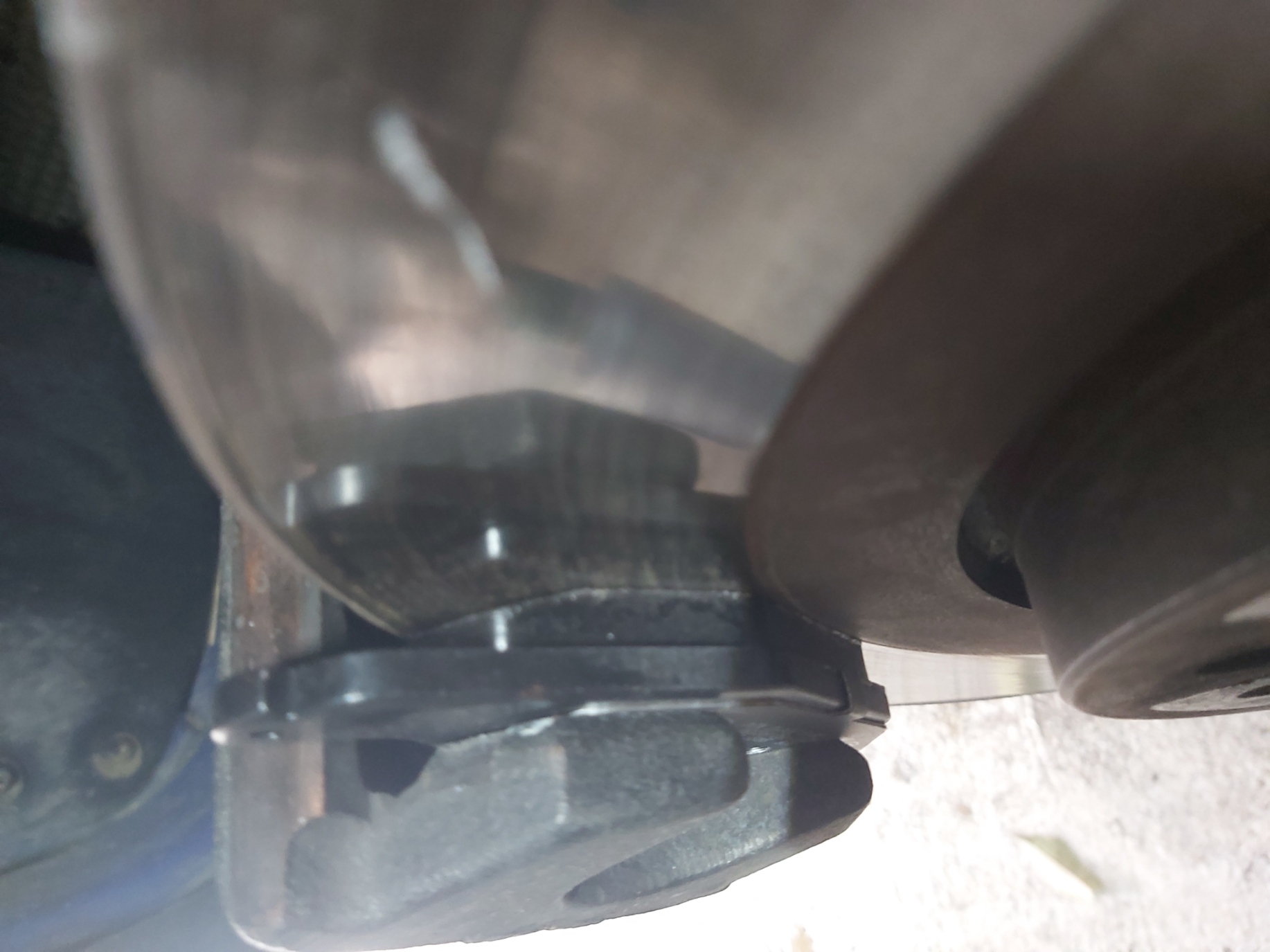

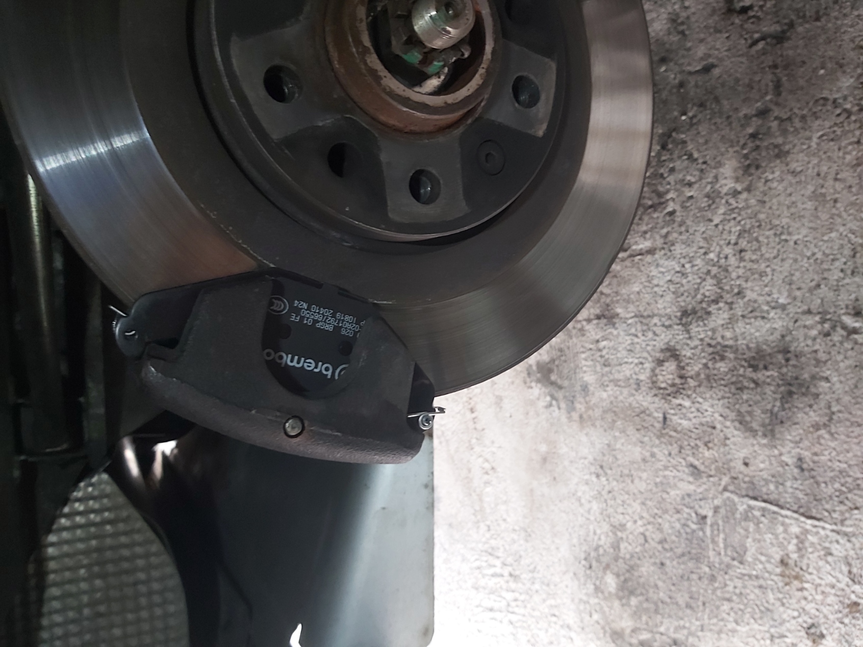

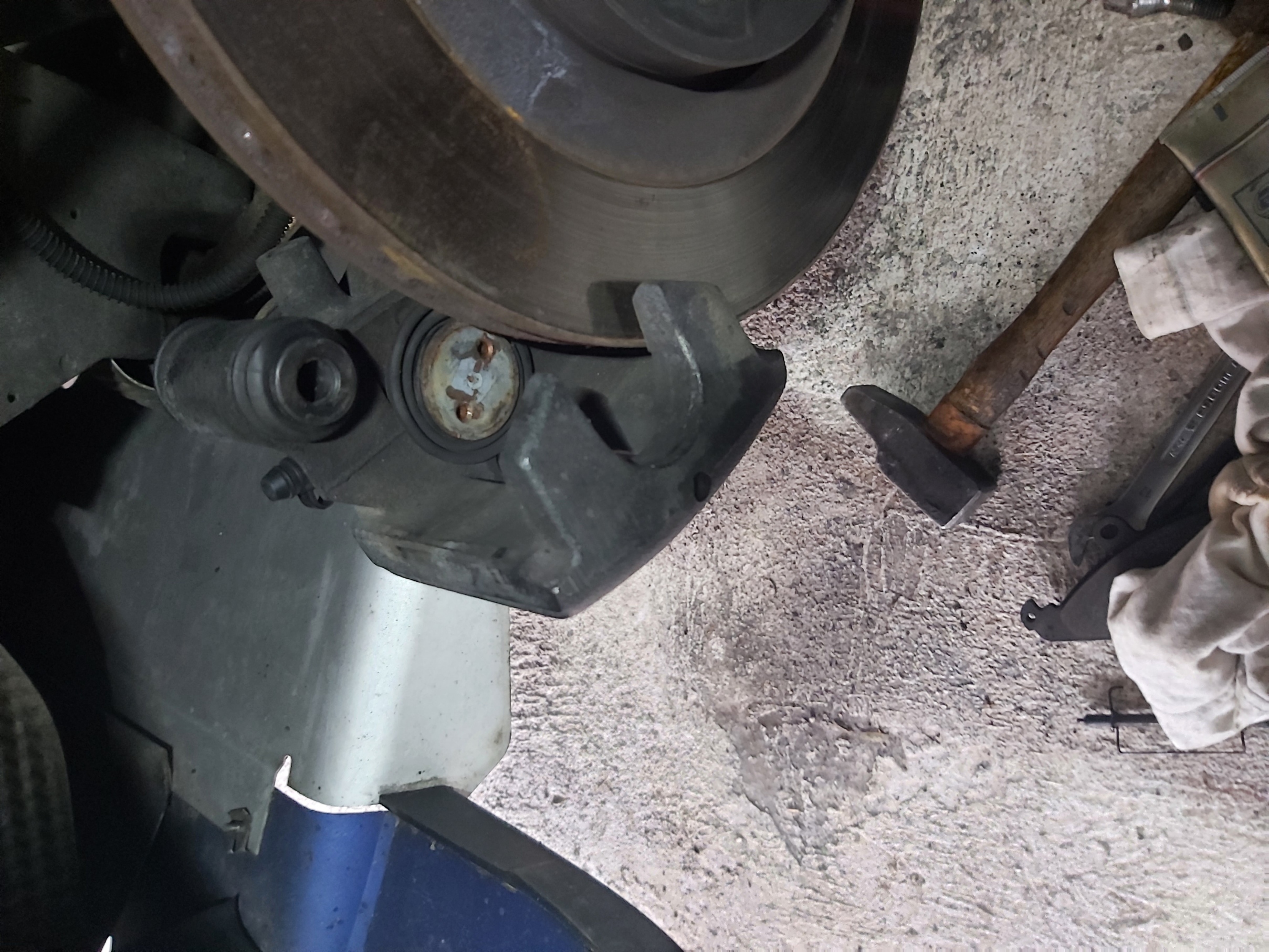

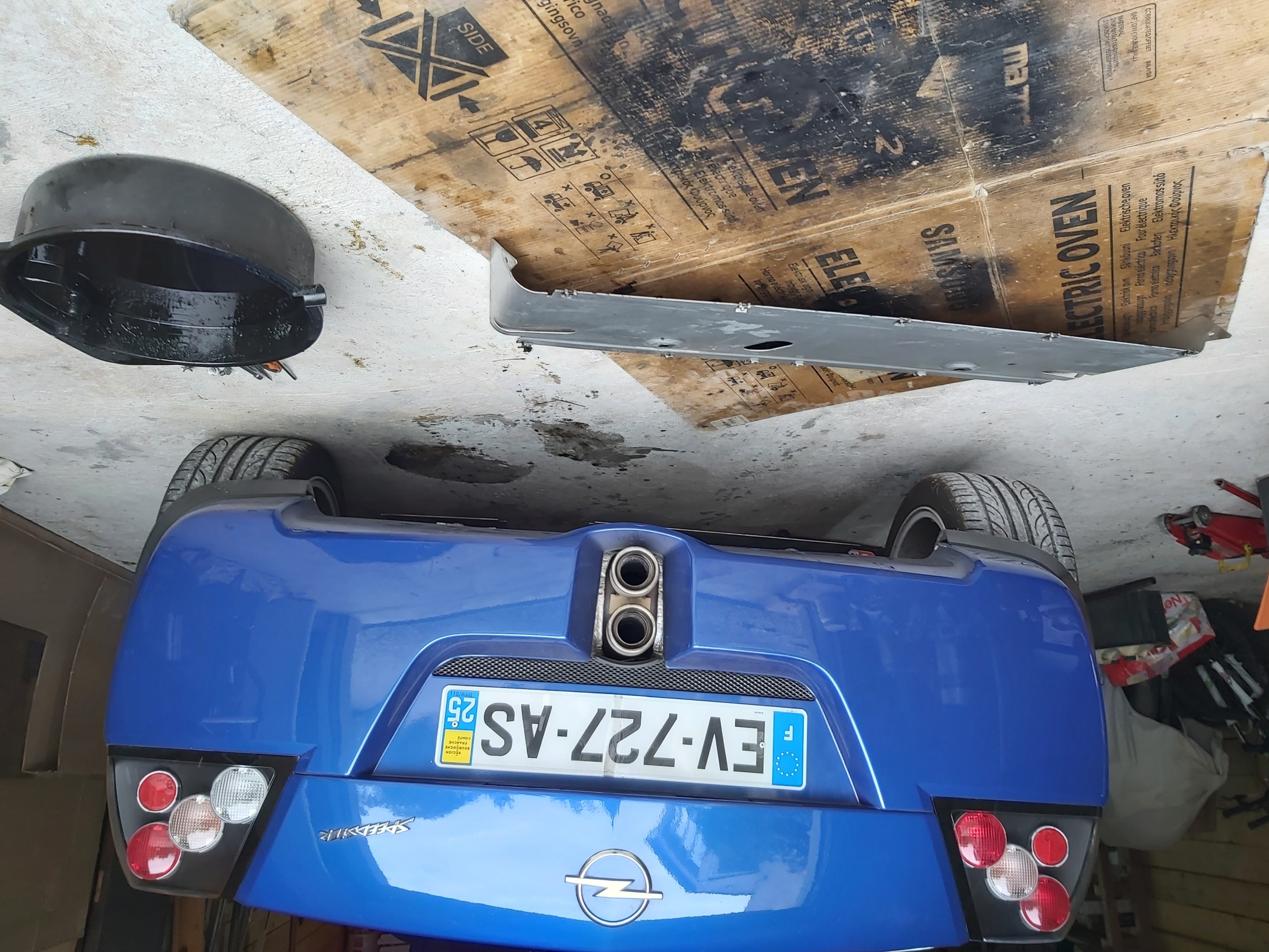

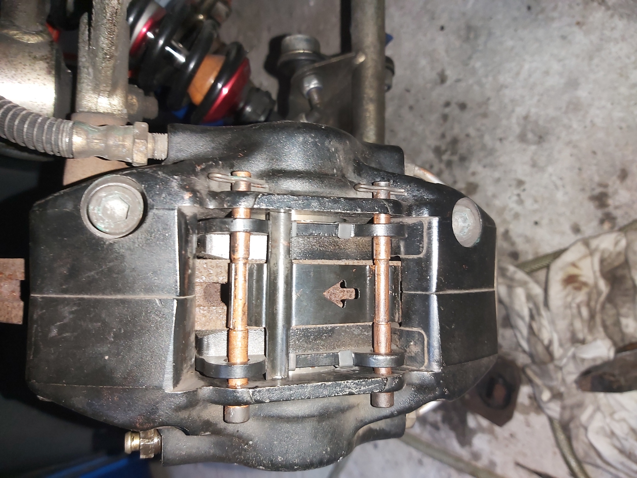

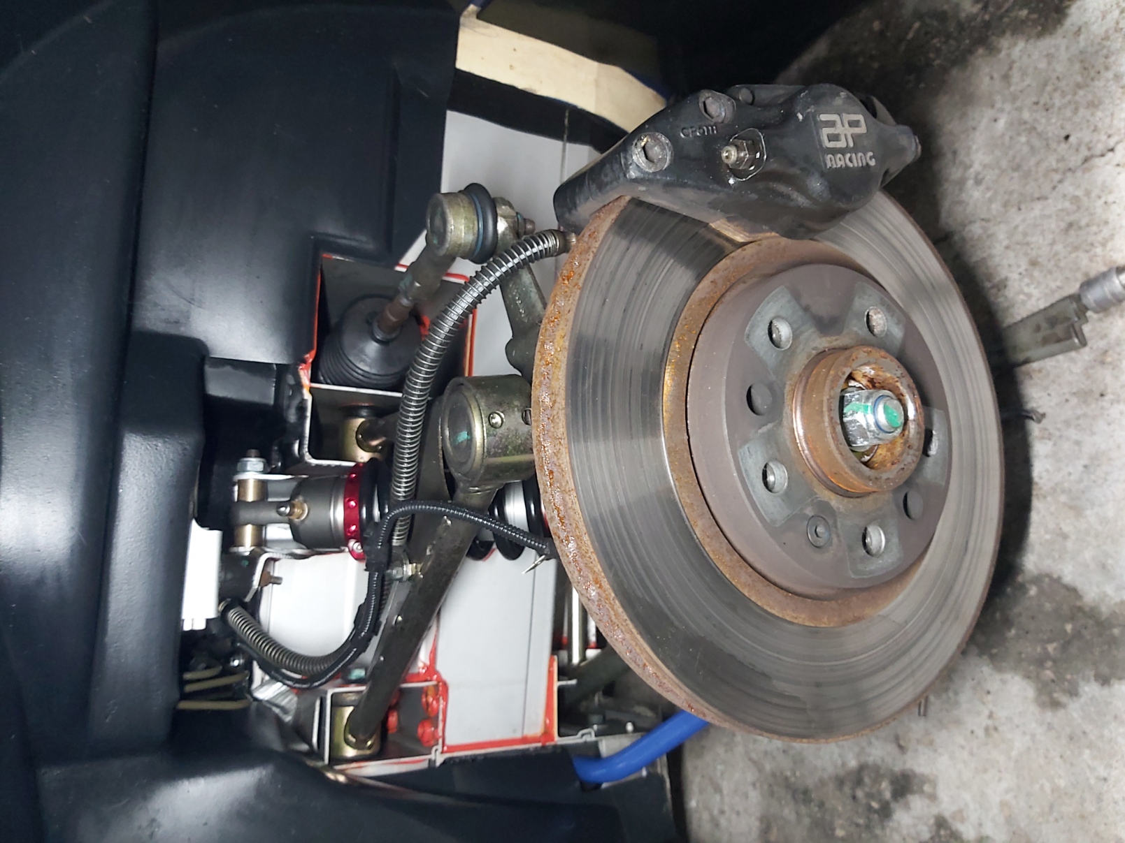

vu qu'il faisait moche en début de semaine, changement des plaquettes avant arrière, et il y en avais plus besoin que je ne le pensais. pas encore à la ferraille mais pas loin pour certaines...
nettoyage des étriers à la brosse à dents et nettoyant frein, graisse cuivrée sur les axes et au dos des plaquettes, plaquette neuves et purge de chaque étrier, avec démontage et retournement à l'avant pour plein de jolies bulles d'air sortir de l'étrier droit et surement quelques unes coté gauche que j'ai pas vu
ça devrait freiner nickel maintenant, après un bon rodage
quelques photos
viivement le rodage et l'essai ce week end!
Bah pas excellent du tout non
Essai ce matin. Pedale molle, et étrier gauche qui semble rester un peu serré...
Plusieurs freinages, ça s'améliore mais pedale molle... quelques gros freinages, déclenchement de l'absence et retour.
Repurge, à droite nickel. A gauche, un paquet de merde se mets à sortir, comme des copeaux noirs, puis de la mousse, puis d'énormes bulle d'air, avec parfois une pedale qui devient dure malgré la purge ouvert. Bref bizarre.
Ça se calme, je reprends espoir, jusqu'à ce que le flexible eclate à un moment ou la pedale est devenu dure avec la purge ouverte...
Mon diagnostic, flexibles d'origines en train de se décomposer de l'intérieur et grosse quantité d'air libérée par l'abs ou à cause du flexible devenu poreux.
Du coup, 4 durites avia chez gt2i pour tout remettre nickel
- Messages : 62210
Mieux vaut que ça ait cédé à l'arrêt.
Sur ces autos âgées, il ne faut pas attendre le pépin pour les remplacer.

J'avais pas en tête que les flexibles de frein étaient à remplacer en préventifPuff92 a écrit :Mieux vaut que ça ait cédé à l'arrêt.

c'est clair que je préfère que ça ait lâché en faisant la purge.
honnêtement, j'ai été très surpris qu'il éclate comme ça.
bon, les durites avia sont commandées, plus qu'à les monter, une bonne purge, et roule!
