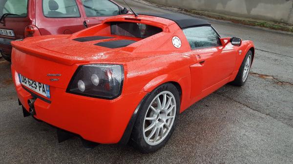

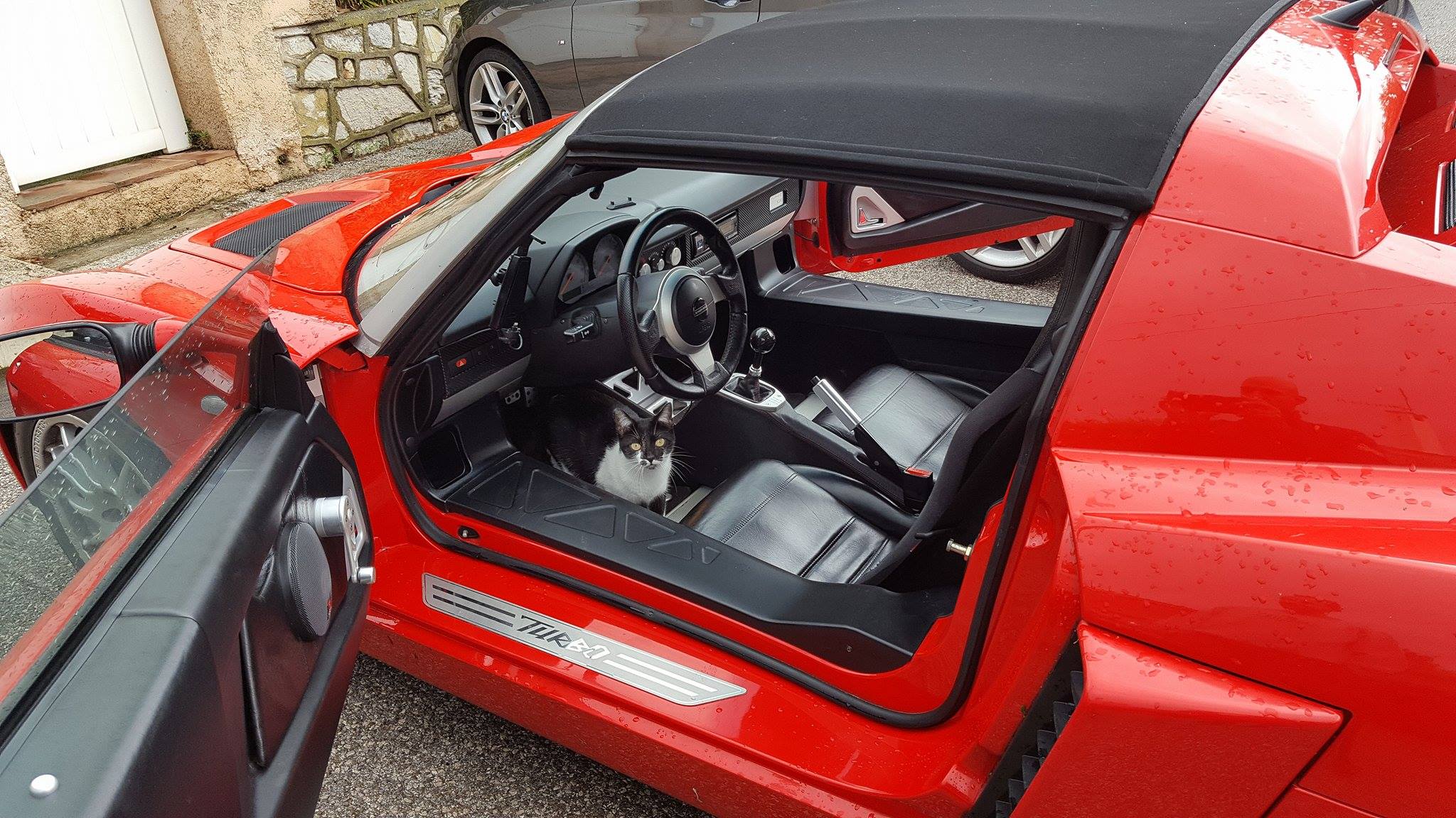

Bon et bien finalement j'y suis venu au speedy, après bcp de recherche et de réflexion je suis désormais le dernier proprio, et je compte le rester :D , d'un Speedster Turbo rouge portant le numéro 4849 de 2005, l'ex de Sylvain.
Déjà bcp de pièces performances monté dessus j'envisage de lui faire peindre les TDM en noir, éventuellement un hard top mais dans l'immédiat une bonne révision distri avec contrôle géométrie poids au roue et cartographie.
En effet je trouve que l'auto a un peu de lag et qu'il y a une certaine inertie moteur après la coupure des gaz, a voir si on peut travailler sur la carto ou s'il y a un petit soucis de dumpvalve.
C'est peut être aussi normal et a moi de m'habituer vu que je n'ai que l'expérience d'atmo, a voir donc.
Quelques petites photos juste après lavoir ramener sous la flotte :oops:
