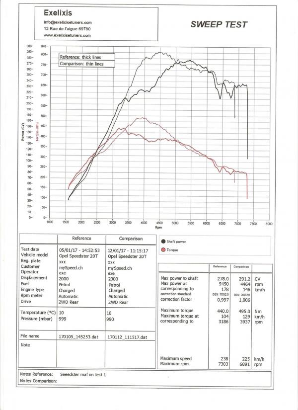

Quelqu'un aurait une courbe de puissance de stage 3 regelin ?
Parce-que enfin perso même avant les 7200 ne servait à rien sur la mienne.
Re: La réalité des cartos...secret de polichinel dévoilé!!!
En rouge ce que j'avais comme carto avant de mettre la regelin.
Le premier shoot en bleu a merdé. Faut savoir que ma durite de turbo avait éclaté sur piste et là c'était au premier demarrage après le changement de durite par le garage.
On voit que le turbo prenait 1.65 bar. Aujourd'hui il prend moins. Mais la courbe même si pas impressionnante en terme de chiffre permettait quand même une auto hyper performante ;-)
Je la passerai au banc d'ici quelques mois maintenant :)

Les 7200 peuvent te donner de l'allonge entre 2 courbes pour éviter de passer un rapport. Mais il est vrai que 7200 c'est beaucoup, perso, je vais le décaler vers 6800 je pense.

300ch a 4400tr :rhoo: Hummm... :love: Arretez de mettre du gasoil :D
3.3 kg/ch
