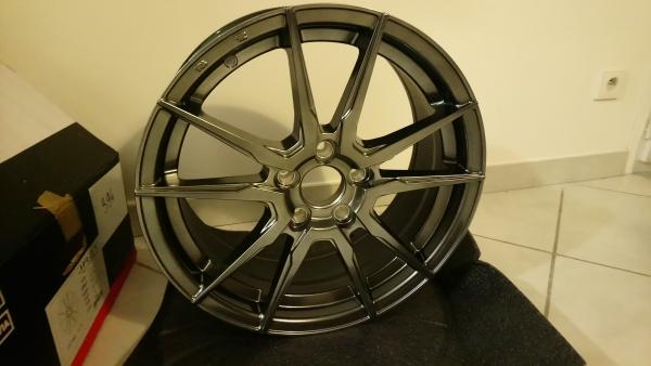

Re: Quelle monte pour devant, Super Sport ou PS4 ?
Non avec des surpiqûreslaconi16 a écrit :des jantes en peau retournée ?
En fait j'aime bien les jantes du croco du méchant ou alors ça :
Je vais me voter un budget
- Messages : 33245
a voir en vrai
peut etre un peu trop brillantes a mon gout... apres 100km il n'en paraitra plus rien
- Messages : 11324
Même dimension que les origines??
Le flash fait briller beaucoup.OR_07 a écrit :a voir en vrai
La couleur varie un peu en fonction de l'angle. C'est un peu perturbant car les avant sont plates et les arrière concaves donc on dirait qu'elles ne sont pas de la même couleur.
Quasiment la même chose que ce que j'ai maintenant.lucky71j a écrit :Même dimension que les origines??
7x17 avant et 8x17 arrière.
8kg mesuré

Bon bon bon, la semaine dernière, séance de calage des roues pour garder un déport identique à l'original ou presque et prendre un peu de marge par rapport aux étriers, triangles et passages de roues.
Du coups il me faut des cales de 10mm devant (ET35 vs ET26) car, avec la cale de 8mm que j'utilise avec les jantes originales, les bâtons passe à 2mm des étriers.
Question 1 : est ce que les bâtons qui passe à 2mm des étriers est dangereux ? Les étriers ne sont pas flottants, mais bon... j'aimerais bien votre avis.
Question 2 : si je mets 10mm de cales je suis nickel sur l'ET, mais par contre je dois empiler deux cales de 5mm. Est ce un problème d'utiliser deux cales de 5mm ? Ce sont des cales en alu usiné et anodisé.
Derrière même combat, la jantes passe à 4mm du triangle. Est-ce ok ? Sinon je glisserai bien une calounette de 5mm
