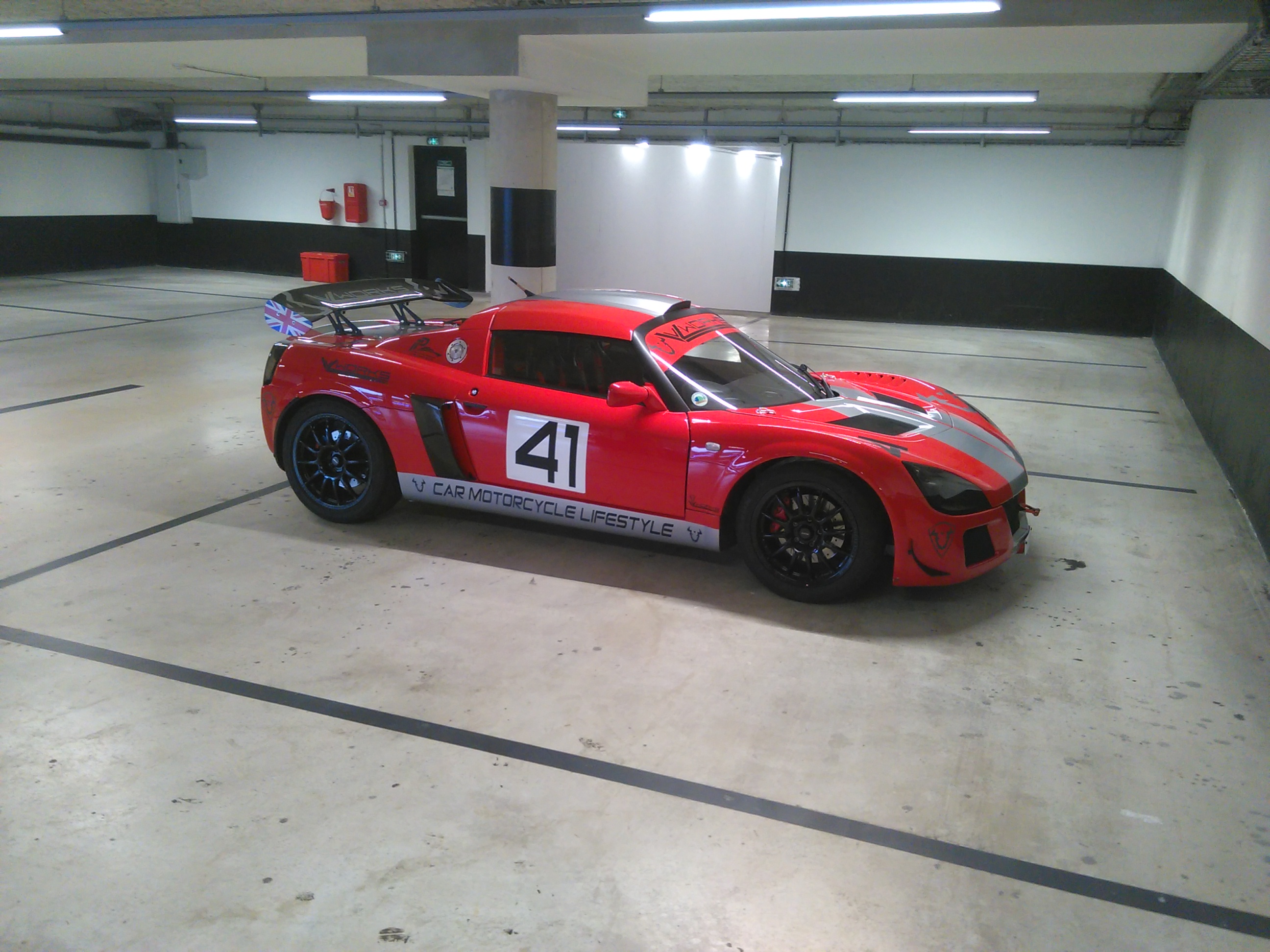

Re: Problème de soupapes
... et des flapsspeedturbo33 a écrit :y a intérêt d'aller vite avec une déco comme ça!
ça fait très racing, mais je trouve que ça lui va plutôt bienspeedturbo33 a écrit :y a intérêt d'aller vite avec une déco comme ça!
Après j'assumerai pas de rouler avec un truc comme ça sur route, mais sur circuit ça a sa place.
- Messages : 31958
Oui sur piste j’aime aussi. Mais je dis qu’il faut pas se traîner avec un engin comme ça.
c'est clair que ça te donne comme une sorte d'obligation de résultat vis à vis des autres
Très fun avec cette déco, mais quel est le poids de ce speedy ??
Plus de poste ni hp, plus de cata, pot allégé, radiateur allégé, intérieur carbone, jantes Team Dinamics, pot Inox collecteur échappement inox amortisseurs Quantum en alliage, volant moteur allégé. Tout ça c'est du poids gagné. Le toit en fibre ça c'est pas bon pour le poids tout comme l'aileron en carbone + l'extincteur 2kg incontournable. A vu de nez elle fait 860kg. Et L'année prochaine on supprime l'abs déjà déconnecté et sans doute on remplace les disque par des ensembles bols disques majorés et étriers 4 pistons.calypso91 a écrit :Très fun avec cette déco, mais quel est le poids de ce speedy ??
sur circuit je peut toujours supprimer un siège, pas certain que ça se sente beaucoup derrière le volant. L'appui aéro est important et mesuré en confort de conduite à chaque modifs. Nota, un petit plus en tenue de route sur les ligne droites rapide. mettre du piqué environ 1 à 2 cm entre la hauteur de caisse avant et arrière.
Au feeling avant la prépa moteur, l'auto était saine, facile et bien équilibrée, mais elle manquait de progressivité au freinage pour aller cherché encore peut être une seconde de mieux au chrono.
J'étais au niveau des copain en Elise 111, moteur Toyota. La seule à me faire des soucis était une Exige S3 qui roulait fort avant son tête à queue.

Pas sur mesure, je l'ai commandé chez Lotus hardtops ici : http://www.lotushardtops.com/The_Moufle a écrit :Pour la partie moteur c'est en effet trop tard, mais pour la suite et comme te le dit WqTcHq-St, n'hésites pas une seconde et va voir Lilian de Zavaroni leggera passion. Il a une grande connaissance du speedy, et des lights en général. Il pourra te sortir le meilleur de ton châssis, avec la géo au poids par roue qui va bien. Et en plus il est super sympa
Sinon j'aime beaucoup aussi la déco et le côté agressif de ton speedy. Tu l'as fait faire sur mesure l'écope sur le hard top ? C'est fonctionnel ? En tous cas ça rend vraiment bien !
J'ai plein de bonnes adresses dans ce genre, n'hésitez pas à demander quand vous cherchez qq pour le speedy.
Non au départ l'écope n'était pas fonctionnelle. C'est Mike mon ami et stratifieur, qui l'a percée puis il a fait une trappe en carbone pour la couvrir sur la route. je remplace celle-ci par une grille sur le circuit. Elle sert à ventiler l'habitacle via deux
aérateurs de Twingo dans le faux plafond. Je mettrai des photos à l'occasion.
Pour ce qui est du look, au début les gens me disaient à c'est le petite Opel "-Et ta soeur?!" Maintenant plus personne parle de petite quoi que ce soit. Pourtant des le départ et malgré ces 147cv, c'était déjà l'une des voitures les plus virtuose que j'ai eu à conduire, pour son touché de volant, l'ambiance, sa tenue de route et sa docilité et n'en déplaise à certains, c'est une fausse Opel et une vraie Lotus, ok une batarde mais une Lotus quand même...avec un moteur fiable et coupleux.
