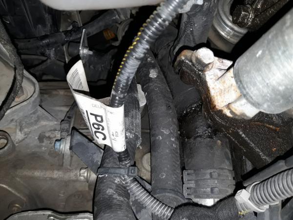

Ou le soufflet de cardan.laconi16 a écrit :ça doit être les projections du reniflard, non ?speedturbo33 a écrit :Sinon tu as regardé à ta projection d’huile côté boîte?

Bien vu, le soufflet ARG a bégère, et cela pourrait expliquer le caca près de la boîte.speedturbo33 a écrit :Ou le soufflet de cardan.laconi16 a écrit :ça doit être les projections du reniflard, non ?speedturbo33 a écrit :Sinon tu as regardé à ta projection d’huile côté boîte?
C est pas de la oil, vue la distance avec le vanne egr

Tu peux traduire ?140leplein a écrit :Bien vu, le soufflet ARG a bégère...

Le soufflet a degueulé lolPuff92 a écrit :Tu peux traduire ?140leplein a écrit :Bien vu, le soufflet ARG a bégère...

J ai juste vu le pb de loin en allant sous le moteur pour demonter une lambda...Puff92 a écrit :
Tu vois la coupure ?
Alors comment on change ce truc, je ne le sais ni, et que Dieu nenni lol

Donc question basique avant de t'alarmer pour rien : si tu fais ton niveau 15mn après avoir coupé le moteur, le niveau varie ou pas ?
Les photos ne représentent pas une fuite qui serait visible à la jauge... y'a (de tête) 1 litre entre le mini et le maxi... si ça fuit c'est une flaque que tu auras dans le garage, pas une trace d'huile comme sur tes photos.
Perso je bouffe (et j'ai toujours bouffé) une "jauge" en 5 000 bornes, avec pas mal de piste entre chaque vidange (atmo full stock).
En clair j'en remets jamais, mais quand je fais la vidange je suis au mini.
Si ça peut aider à t'éviter de t'alarmer / tout démonter pour rien...
Sinon tu as un reniflard de boîte déporté ou pas ?
Les seules projections d'huile que j'ai eu en bas à gauche, c'était soit de l'huile de boîte, soit le soufflet de cardan intérieur gauche (comme dit plus haut).
a+
Joe
Si je fais le niveau 5mn après avoir roulé, j'en ai plus du tout.
15 mn (de tête c'est le bon timing) j'en ai jusqu'au max.
Et 2 heures (ou plus) après avoir coupé le moteur, j'en ai à plus savoir quoi en foutre au-dessus du maxi.
Mais après avoir re-rentré et re-sorti la jauge ça va mieux...
A croire que la jauge est prise sur un des conduits de redescente d'huile de la culasse, j'ai jamais eu de fluctuations aussi importantes sur une autre auto...
a+
Joe
