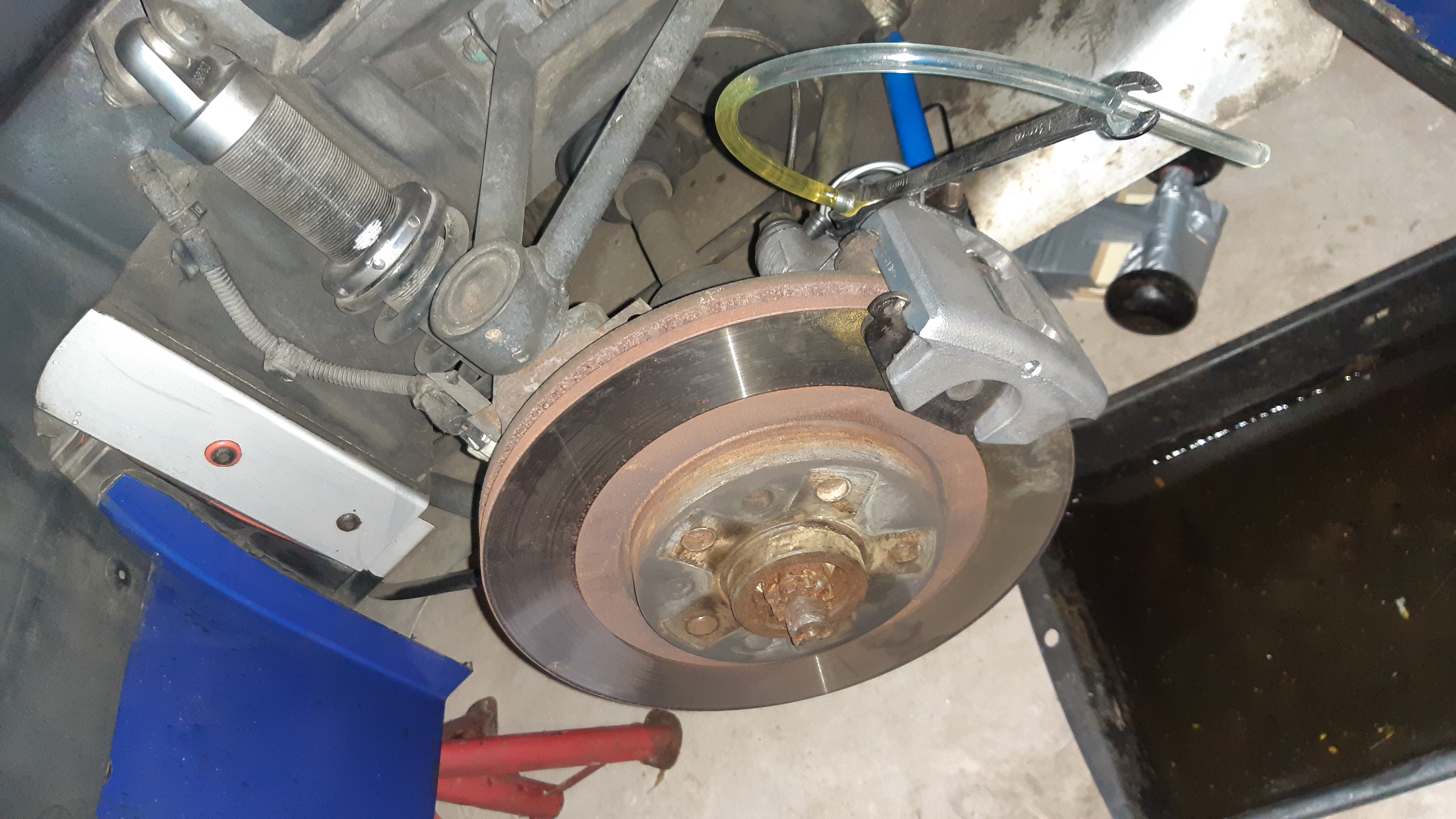

Finalement, j'ai opté pour 2 options en parallèle :
- commander un chalumeau pour une dernière tentative. Chalumeau reçu mais pas testé...
- commande d'un étrier tout neuf chez Elise Shop. Pièce installée hier, purge aujourd'hui.
Si je parviens à débloquer cette
de vis du vieil étrier, je le rénoverai et ça fera du spare.

Bonjour,
J’ai démonté mes 4 étreints, change les durites et depuis impossible de retrouver un pedale de frein dur.
Le frein à main est presque inactif, je monte en hait pour freiner.
Avez vous un conseil à me donner? Ou une idée de mon problème?
J’ai purgé les 4 étriers dans l’ordre, l’es avant je les ai mis dans tous les sens.
Merci à vous.
Merci à vous.

Si ta pédale est molle, y'a une forte probabilité que des bulles d'air restent coincées...
Surement dans les étriers avant, qui sont galère à purger.
Achète un eezibleed, ca coute 25€ et ça met le circuit sous pression constante, plus efficace que le "appuie/relâche" traditionnel.

Je l’ai fait au eezibleed. J’ai tourner dans tous les sens les étriers, j’ai purgé moteur allumé ....
je vais aller fait un tour pour vider l’ABS dernière chance.
