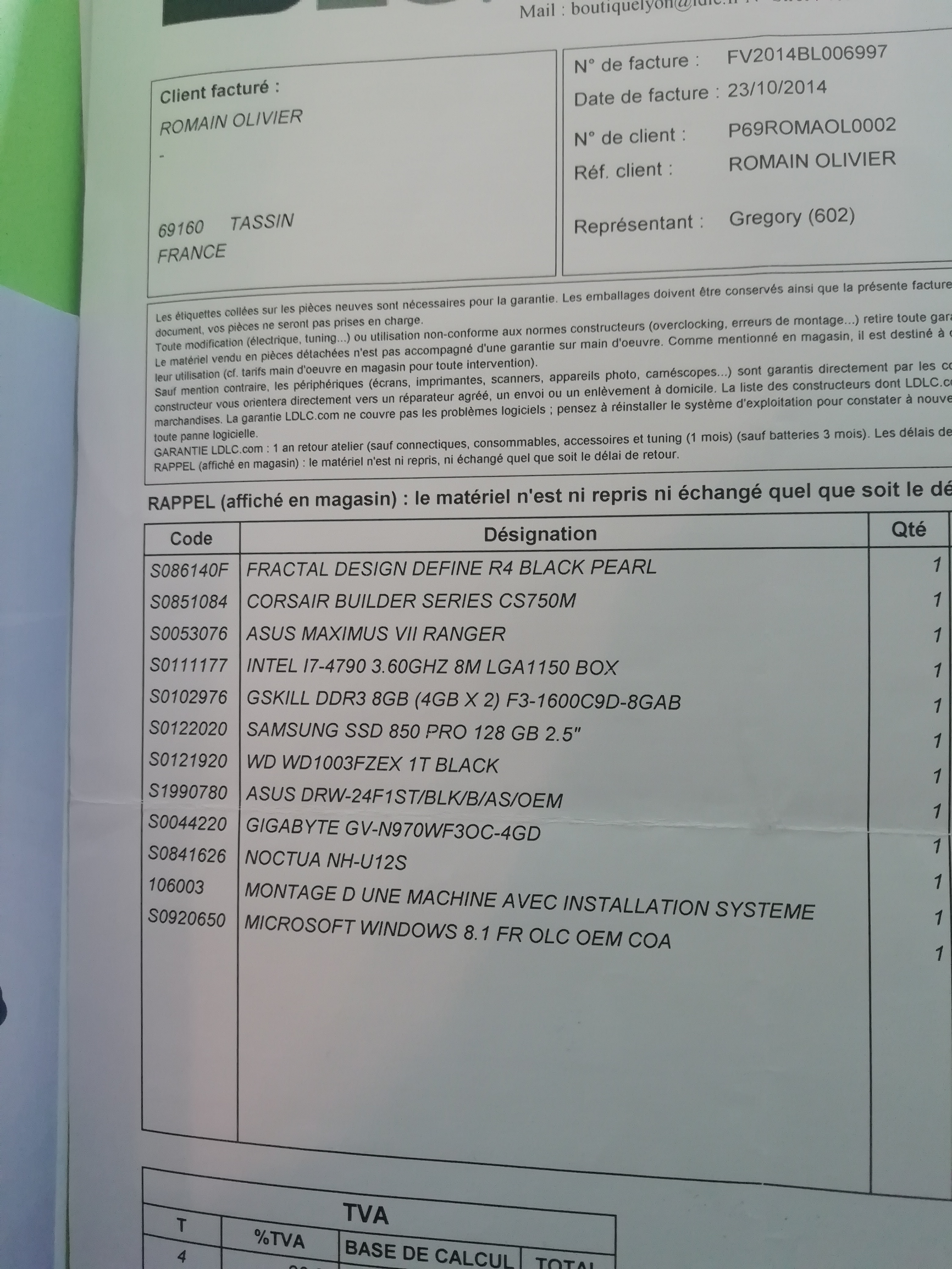

J'ai retrouvé ma config :
Je peux changer ma cg par quelque chose de plus performant sans tout changer ? :voyons:

OR_07 a écrit :J'ai retrouvé ma config :
oui sans problème pour prendre une carte graphique de dernière génération. l'i7 est encore pas mal.
Tu peux aussi rajouter 8 Go de Ram, ça n'est pas négligeable maintenant d'avoir 16 Go...
Re: Help configuration nouveau PC
dommage que ça soit un un i7 série K tu aurais pu overclock.
Mais sinon je vote comme JCVD.
2 barrettes de 4go en 1600 : https://www.amazon.fr/Corsair-CML8GX3M2A1600C9-Vengeance-ordinateur-performante/dp/B00569K7LM/ref=sr_1_5
et une carte graphique d'occasion. Genre 1660, 1660ti...
Peut être un SSD un peu plus gros en bonus. Car 128go ça va vite.
oui le ssd est limite, j'ai l'exploit et 2 3 trucs dessus, les jeux photos et vidéo sont sur le DD classique
ok merci des infos
