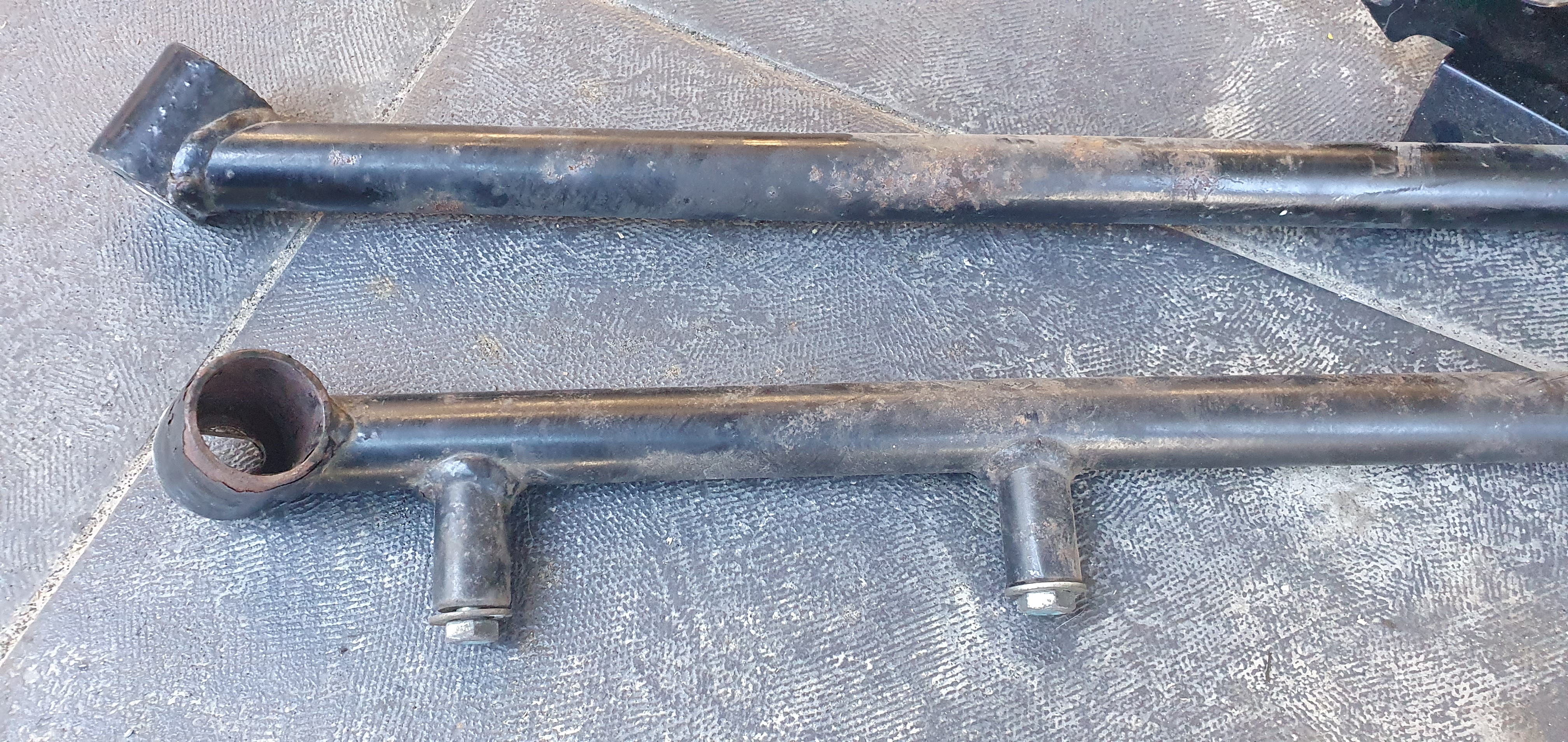

Il était temps pour les Toe Link... :jap:
ça aurait dû être du préventif, du coup je prévois une bonne révision des trains roulants.

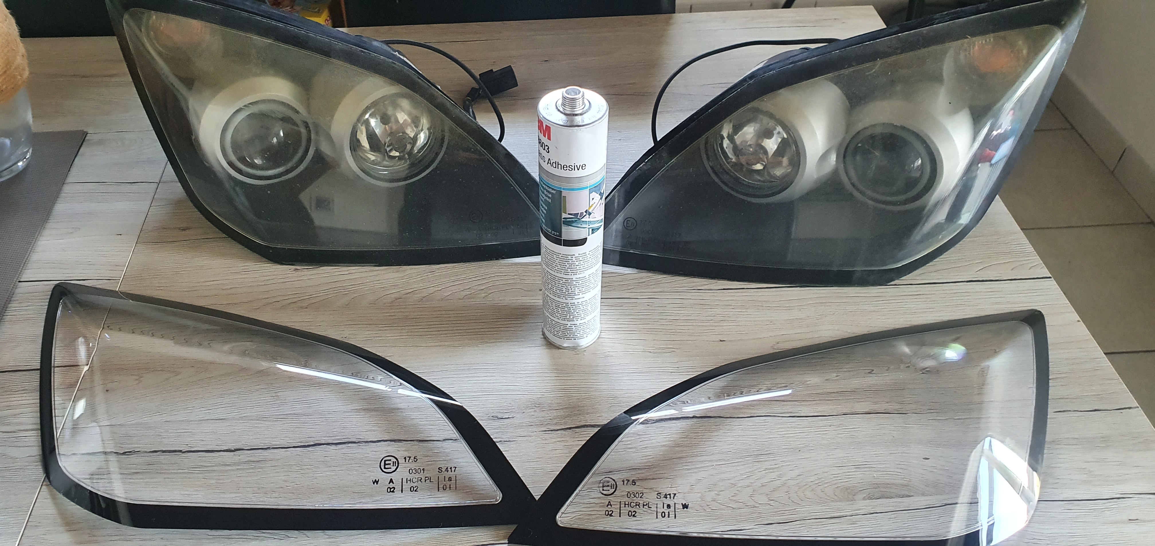

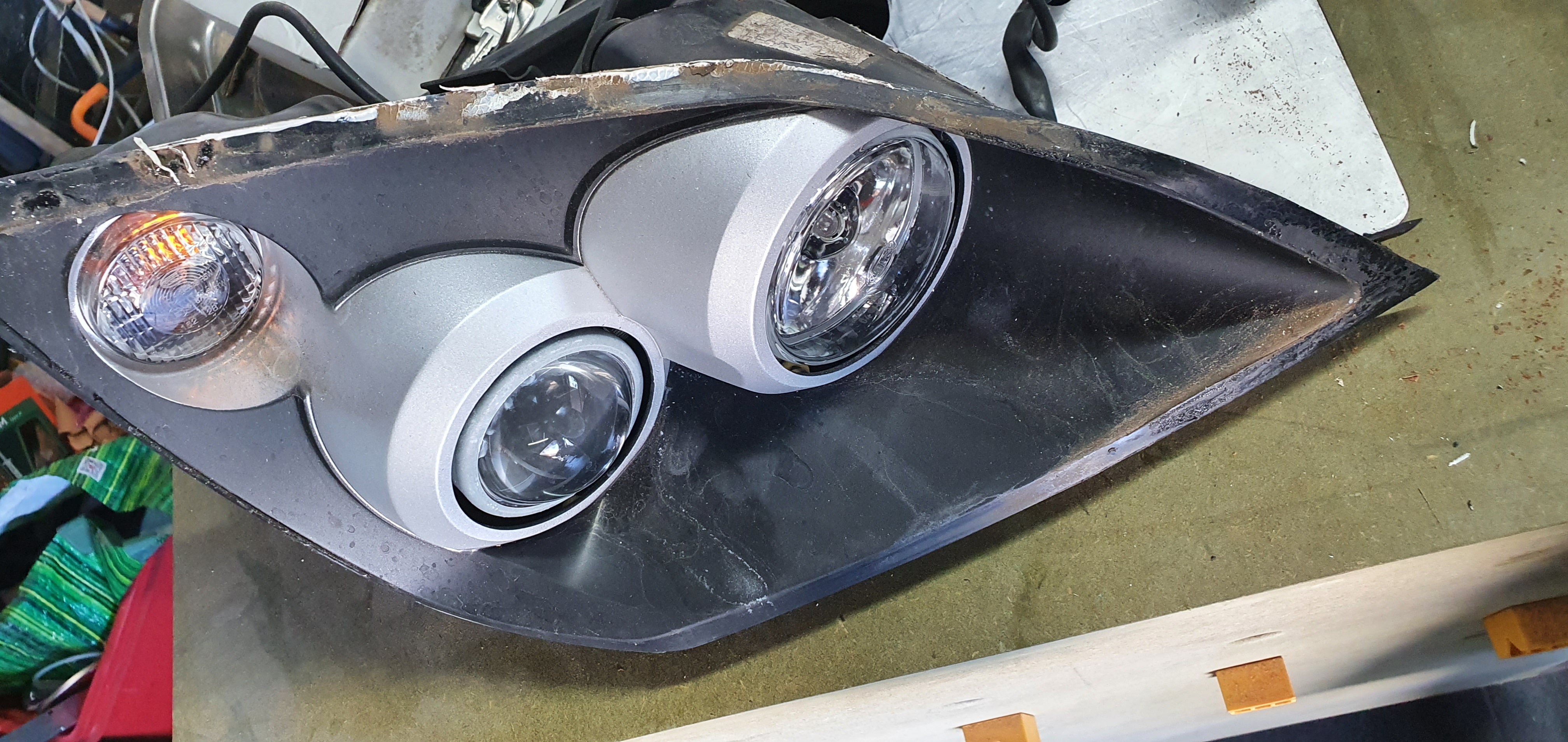

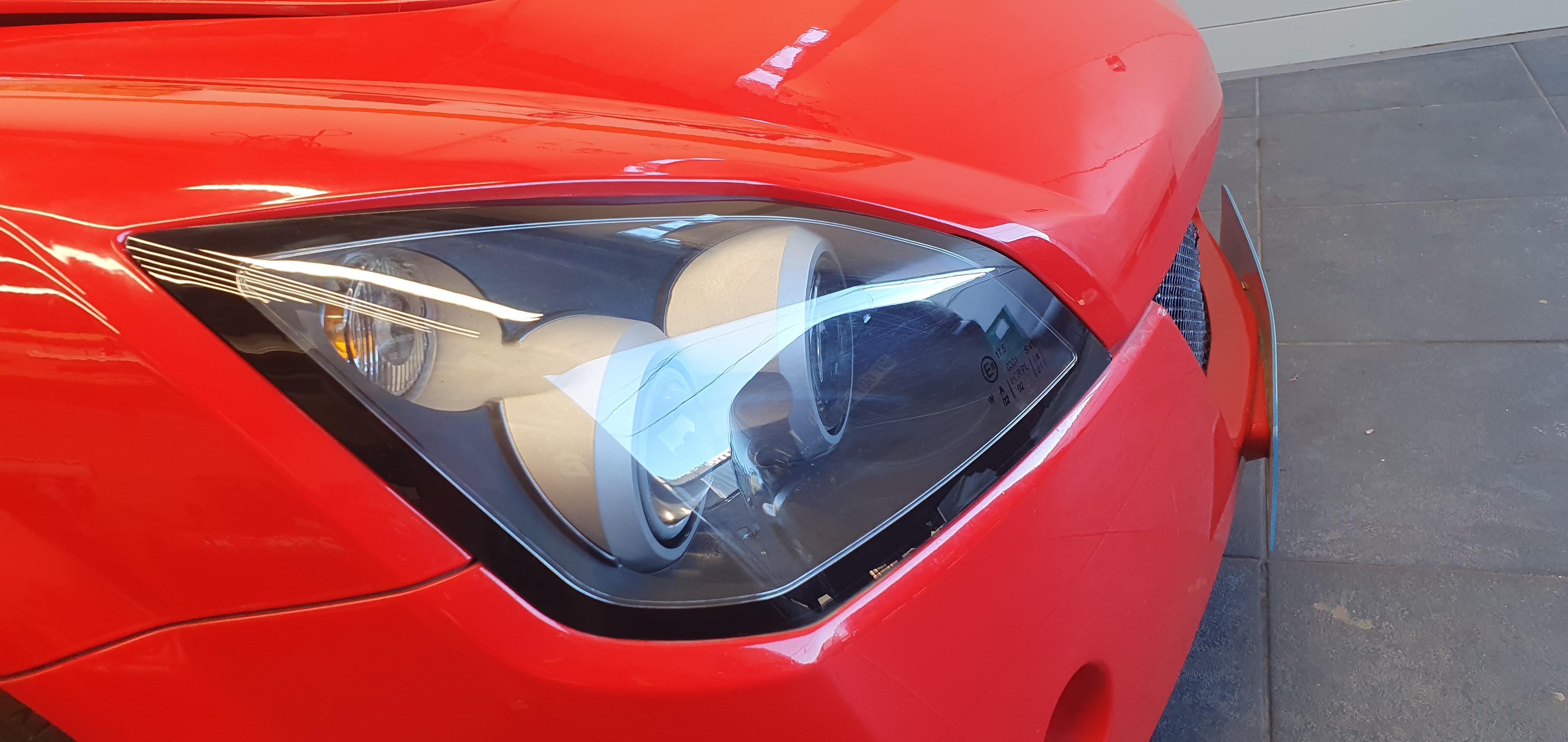

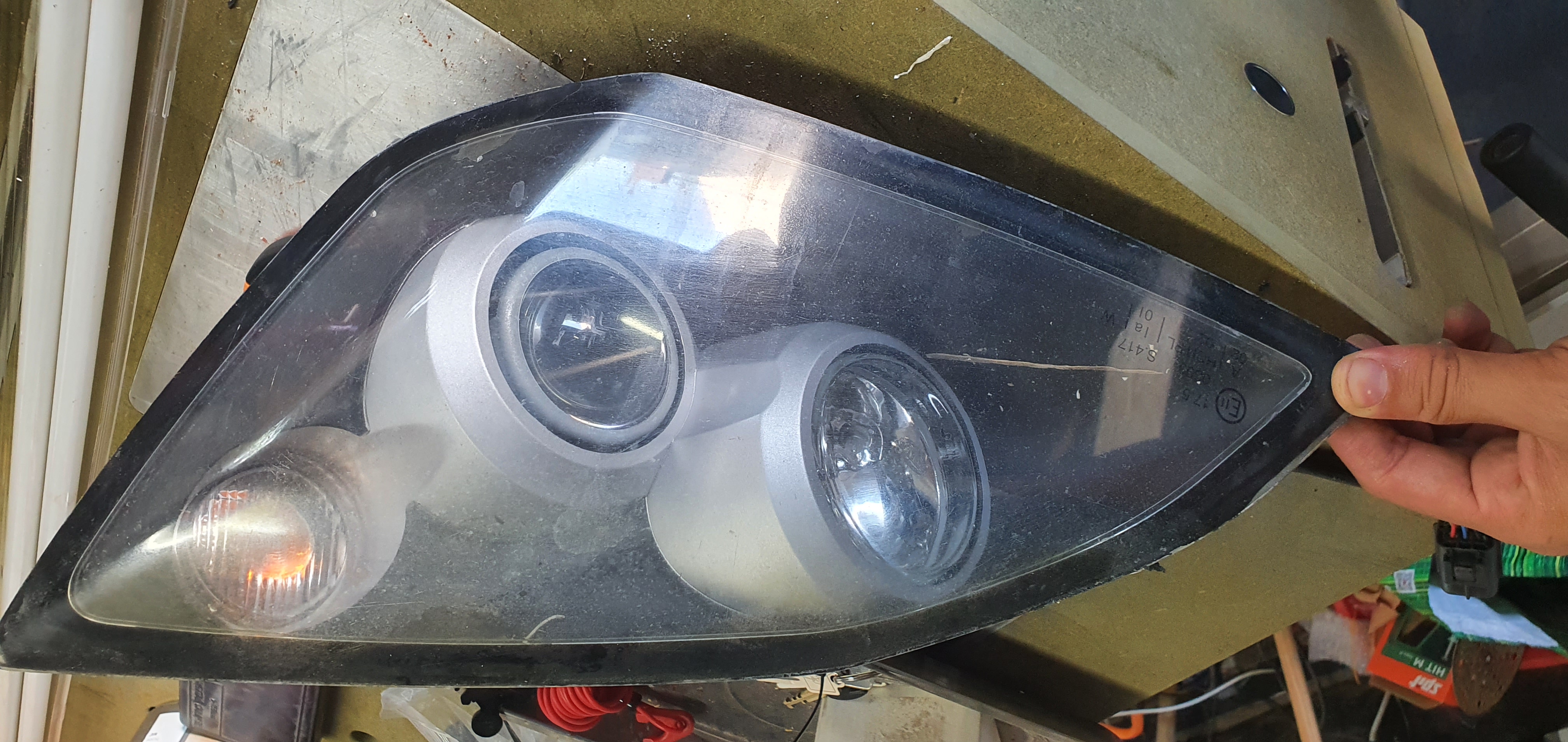

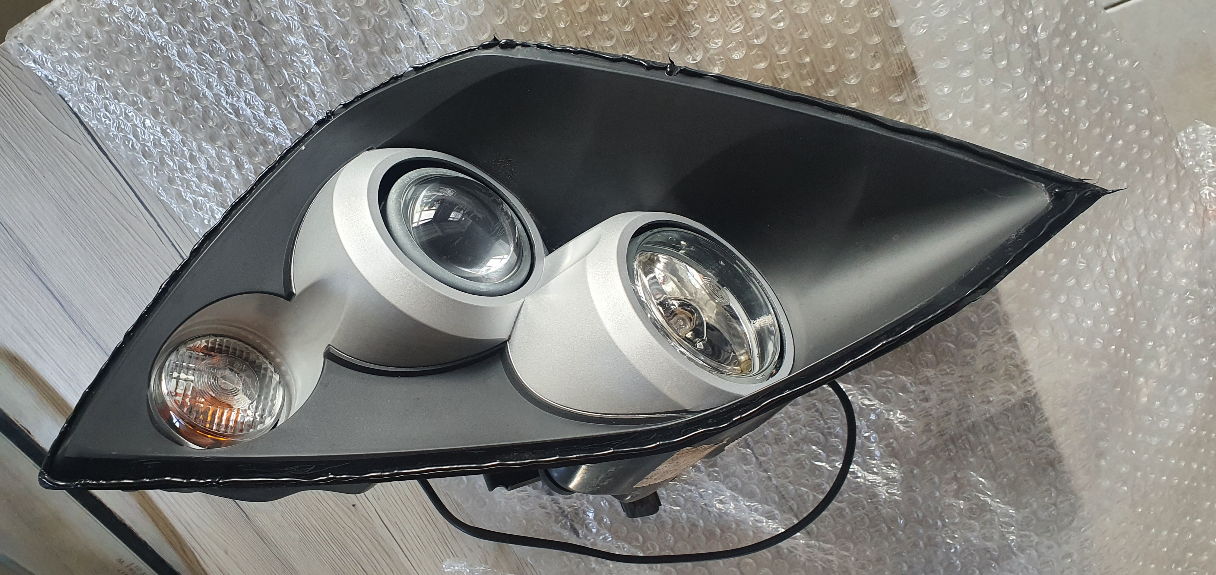

C'est parti je m'attaque aux vitres de phares:
Pour rappel l'état des optiques, collé à au silicone blanc (je pense spécial salle de bain :/)
https://www.delage-speedster.com/e-boutique/carrosserie/vitres-de-phares-av-et-ar/
version original
version 600px
Pour la colle pare-brise c'est du 3M. "Prend 3M ça y colle en sérieux" disait le monsieur de chez carglass.
Les vitres sont pas données mais le résultat vaux bien une partie de sa peau du cul. :bizz:

Je croyais que ça provoquait du Crazing la colle à pare brise sur le polycarbonate....??
Messages : 47355
Re: Remise en forme d'un état CON court
Ca n’apparait qu’au bout de quelques jours :rhoo:
On, j’déconne, j’en sais rien, moi je fais ça (mal) au mastic marine noir résistant aux UV qu’il est bien qu’il dit le shipchandler.

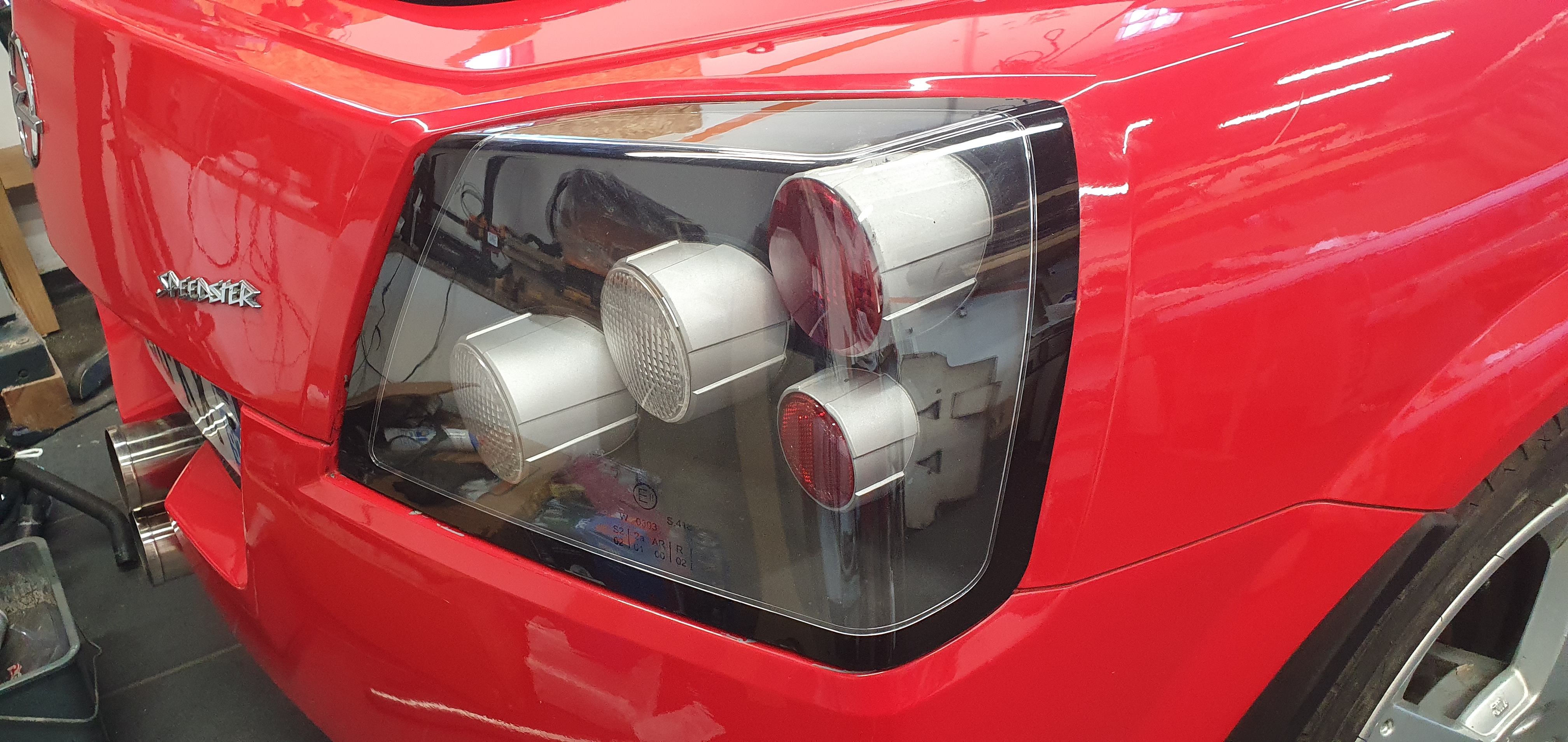

Fredo72 a écrit :Ça rajeunit de 10 ans !!!
Mon côté kéké aurait fait que j’aurai peint en noir les parties grises comme les turbo :D
J'ai voulu garder un coté "d'origine" :MDR:
Peut-être dans 10ans quand il faudra réitérer l'opération.
Je profiterai pour mettre une ampoule rouge avec le plastique transparent pour l'arrière histoire d'avoir quelque chose de symétrique.

VX'er a écrit :Je croyais que ça provoquait du Crazing la colle à pare brise sur le polycarbonate....??
Au pire il y a une bande noire autour de la vitre mais ça m'étonnerais d'avoir cette effet.En tout cas ça sera mieux que des traces blanchatte de ciano, miaou..

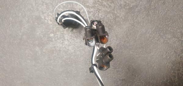

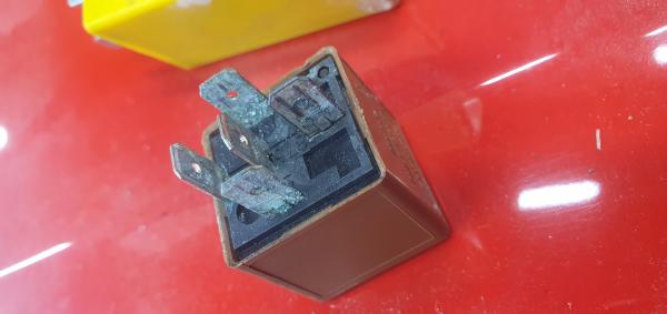

ça doit pas aider à avoir de bonne AFR...:

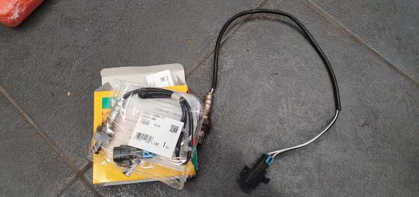

On change les 2 sondes lamba histoire de partir sur de bonne base
Faudra que je nettoie les connecteurs du faisceau:

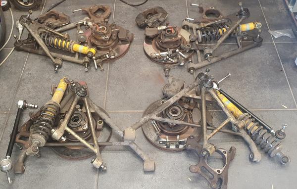

Prochain chantier=> s'occuper des trains roulants :D

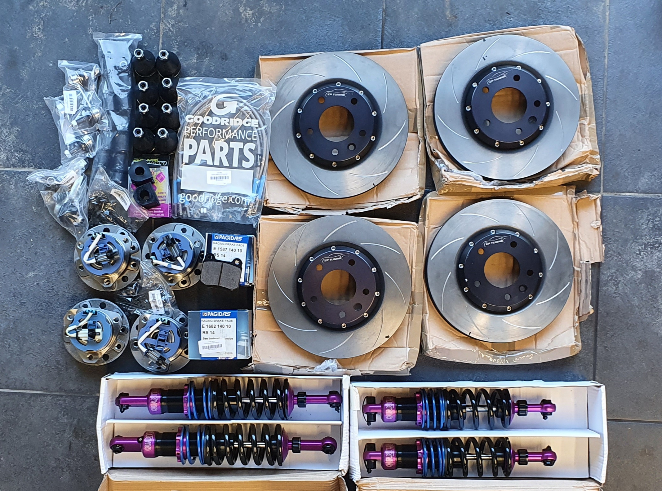

Bim on passe au chose sérieuse
#Tantquej'ysuis
je vais profité pour repeindre tout ça :areuh:

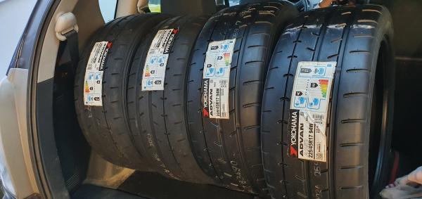

Passer de pneus de 17ans, à ça, il y aura du changement:

Hâte d'avoir ton retour sur les A052 ::::
Speedster Turbo #4019
teamauxthé
Messages : 124
Message par teamauxthé »
Les Yoko mes 1er semi-slick du coup mon jugement sera très subjectif.
Ce que je retiens du post sur les pneumatiques:
Yoko A052 top mais cher et Michelin PS4 meilleur rapport qualité/prix :
viewtopic.php?f=8&t=3053&p=1470739&hilit=A052#p1470739

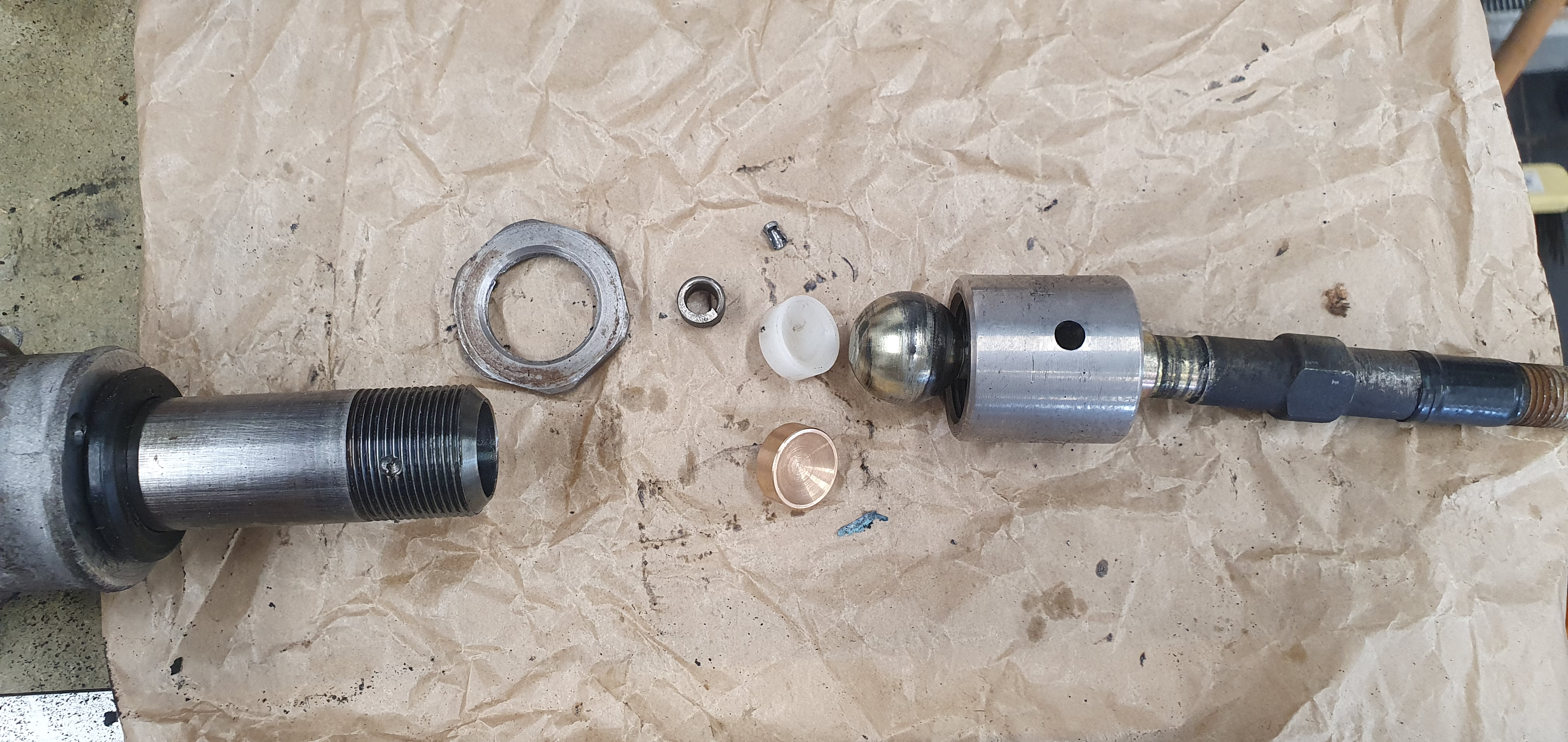

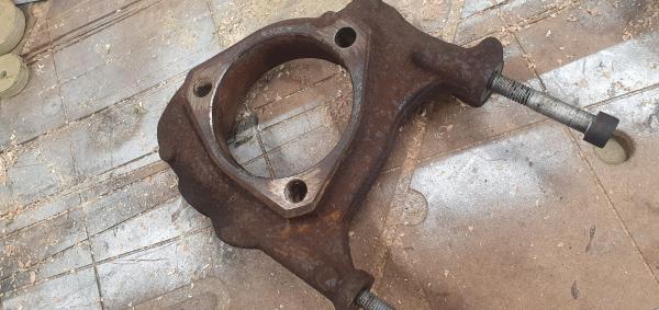

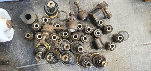

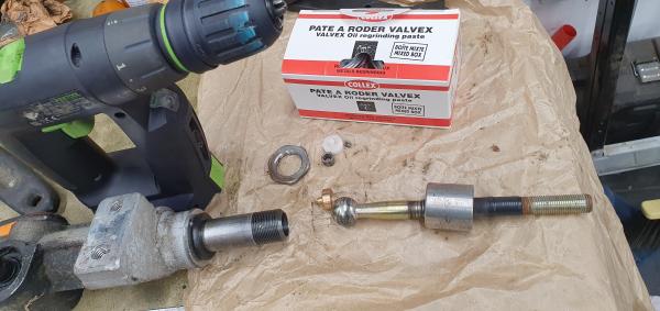

Comme je change les rotules de direction, la hauteur de la crémaillère je profite pour l'enlever et changer les coupelles nylon par ceux en bronze.

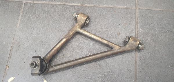

Tu as choisis quoi comme nouveau Silentblocs ?
Des difficultés pour retirer les anciens ?
Messages : 2420
Fait gaffe,les coupelles bronze faut les roder avant montage definitif.

VX'er a écrit :Fait gaffe,les coupelles bronze faut les roder avant montage definitif.
Oui c'est prèvu j'attaque ça demain :D

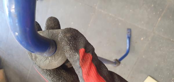

Pour les Silentblocs que j'ai pris ça:
https://www.eliseparts.com/shop/steerin ... ne-bushes/
Après si tu veux des "plus mieux":
https://www.elise-shop.com/nitron-racin ... 00040.html
Avec cette outils aucune difficulté, juste un peu de patience à retirer les 18 puis à les remettre...
https://www.eliseparts.com/shop/tools/t ... ting-tool/
Par contre au remontage, lors du serrage des triangle au chassis, bien mettre la voiture en appuie sur ses roues puis serrer.
Beaucoup de garage ne le font pas et du coup les silents bloc sont déjà en torsion dans une position "normal" de la voiture...

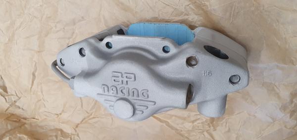

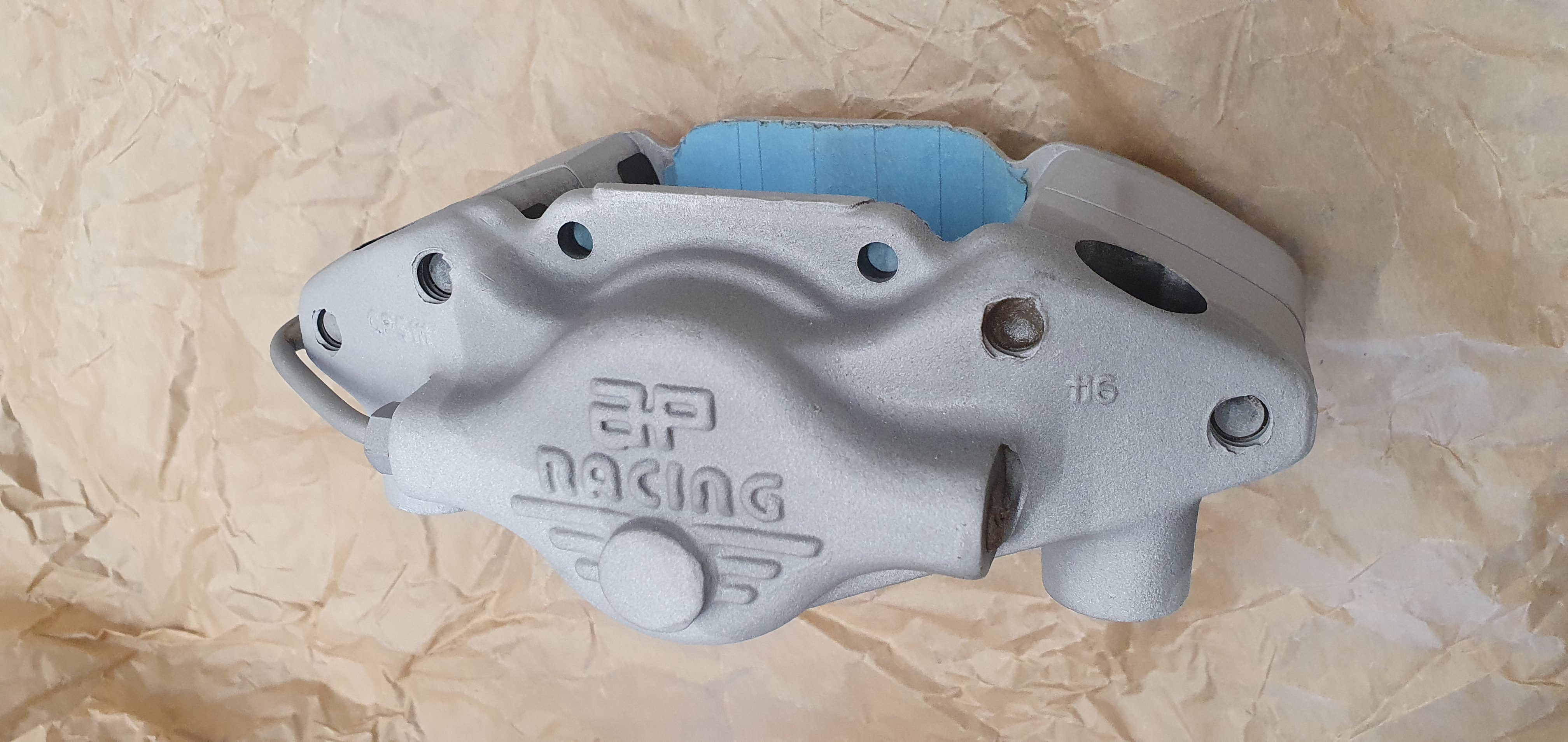

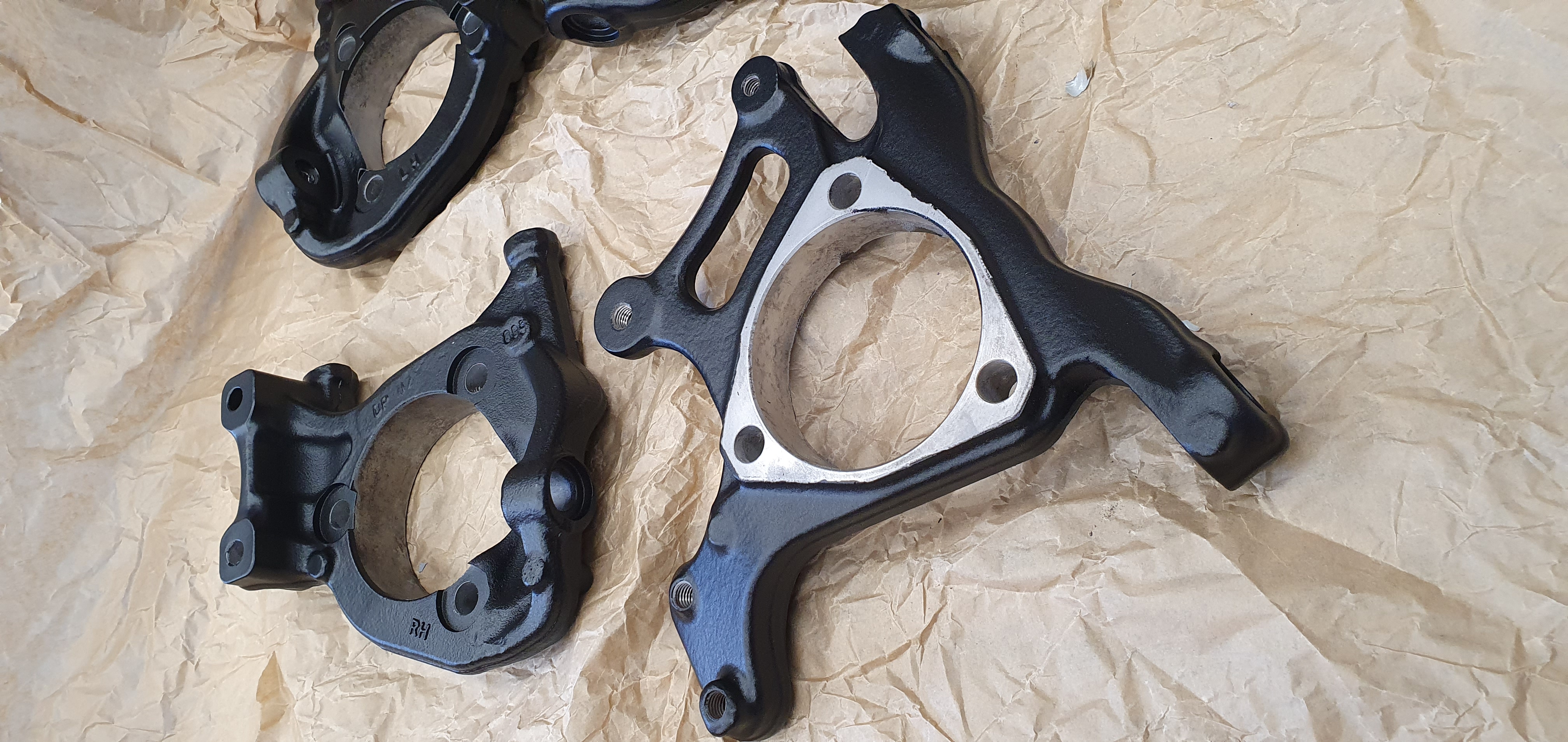

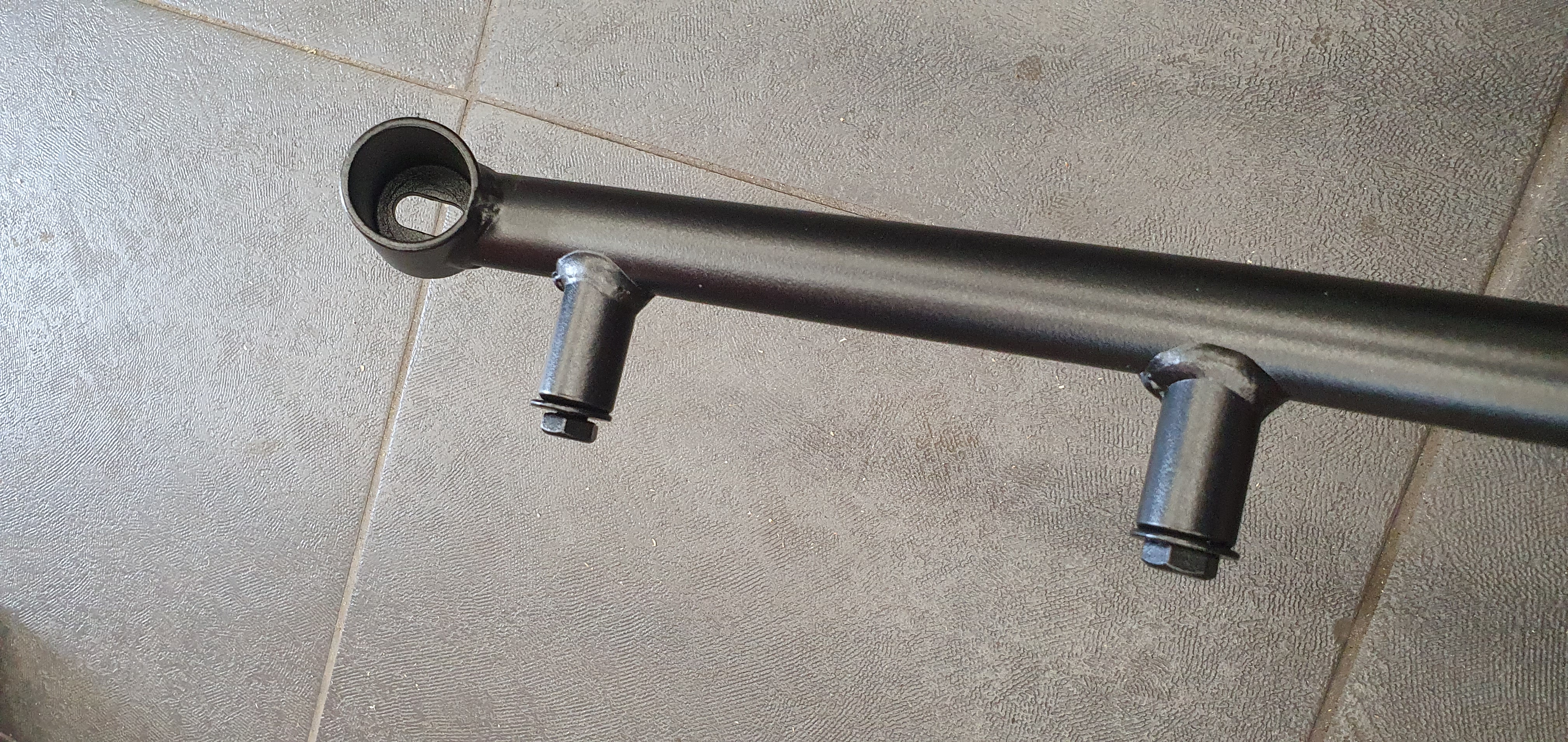

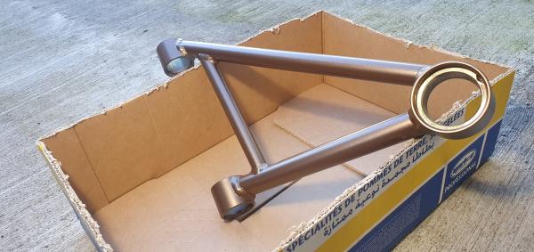

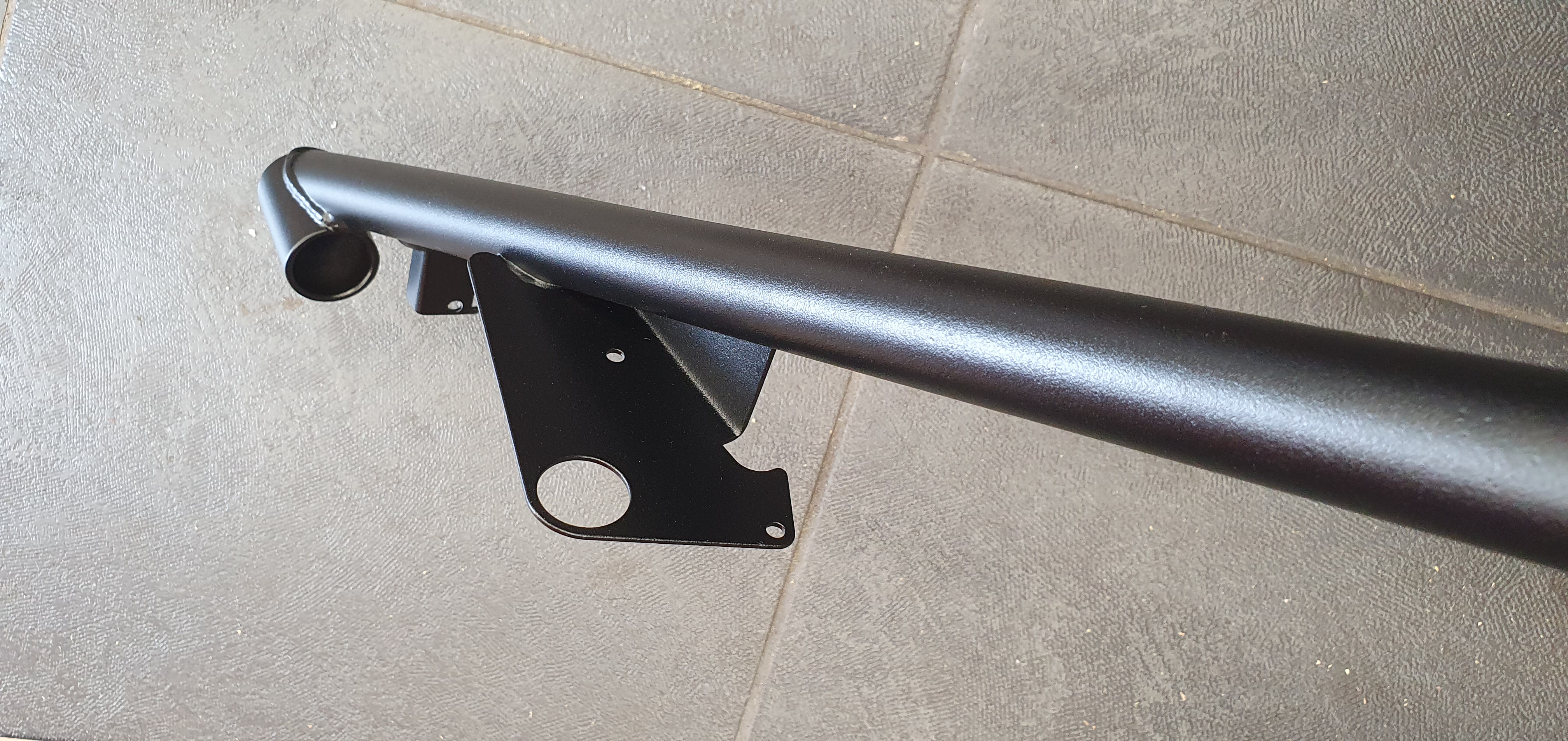

Quelque pièces sont de retour de sablage et thermolacage.
Au début j'ai commencé à sabler moi-même et puis quand je me suis renseigner pour la peinture j'ai tous refilé à un pro (env 20e pièces pour sablage+ peinture)
Sablage uniquement pour l'instant:
Je suis pressé de tous remonter avec ces pièces toutes propre, un vrai légo géant. :D :D :D
Messages : 62606
Tu as bien fait de faire traiter par un pro. Garde tes forces pour le remontage :D
C'est beau, c'est propre :jap:
Lavé avec Mir Laine ?
