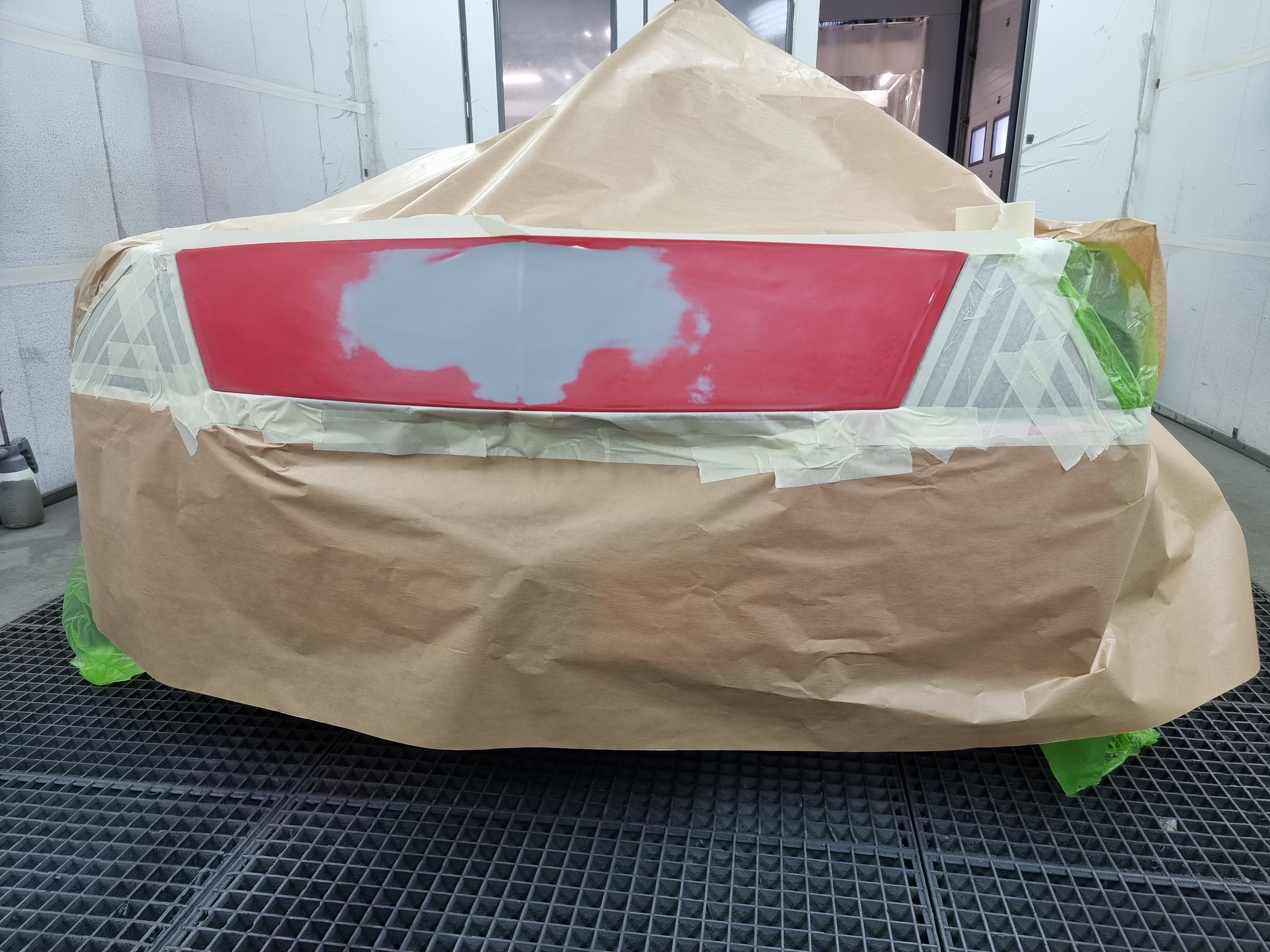

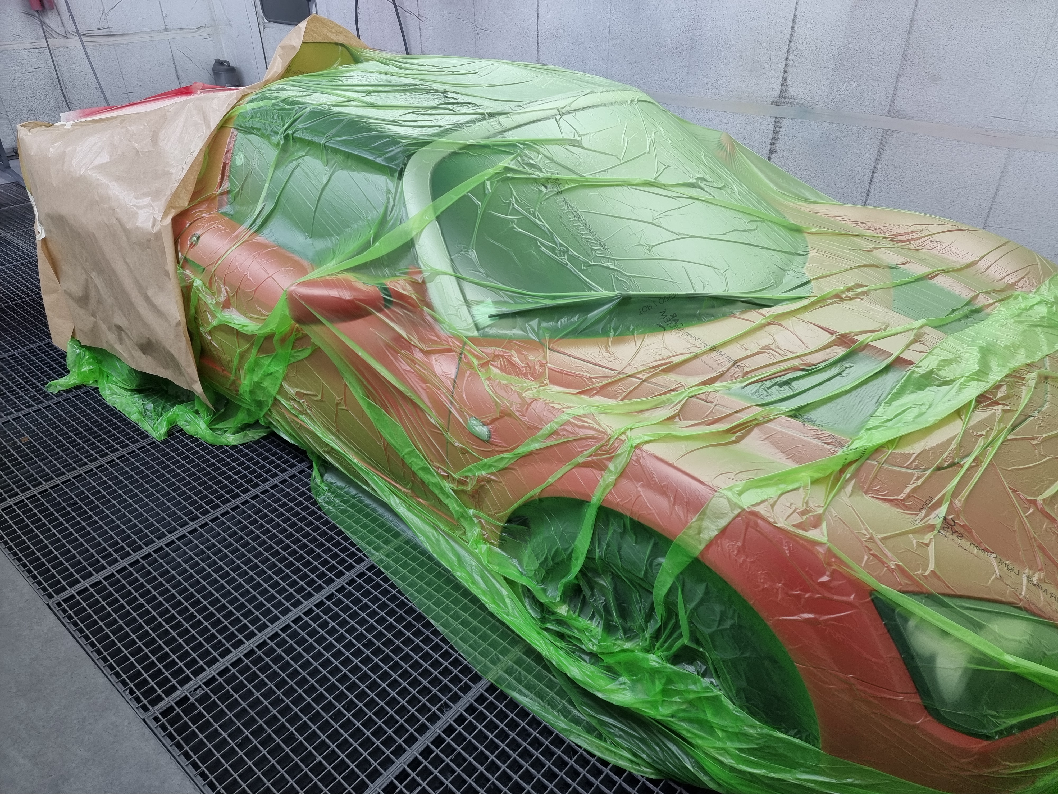

- Passage également en carrosserie avec quelqu'un que je connait pour rectifié ce qui était bien moche quand je l'ai acheté, un demi centimètre de fibre abimé sur la partie arrière avec en prime le logo speedster collé de travers à la colle forte par dessus pour cacher la misère...
Aucune différence de teinte trop content !

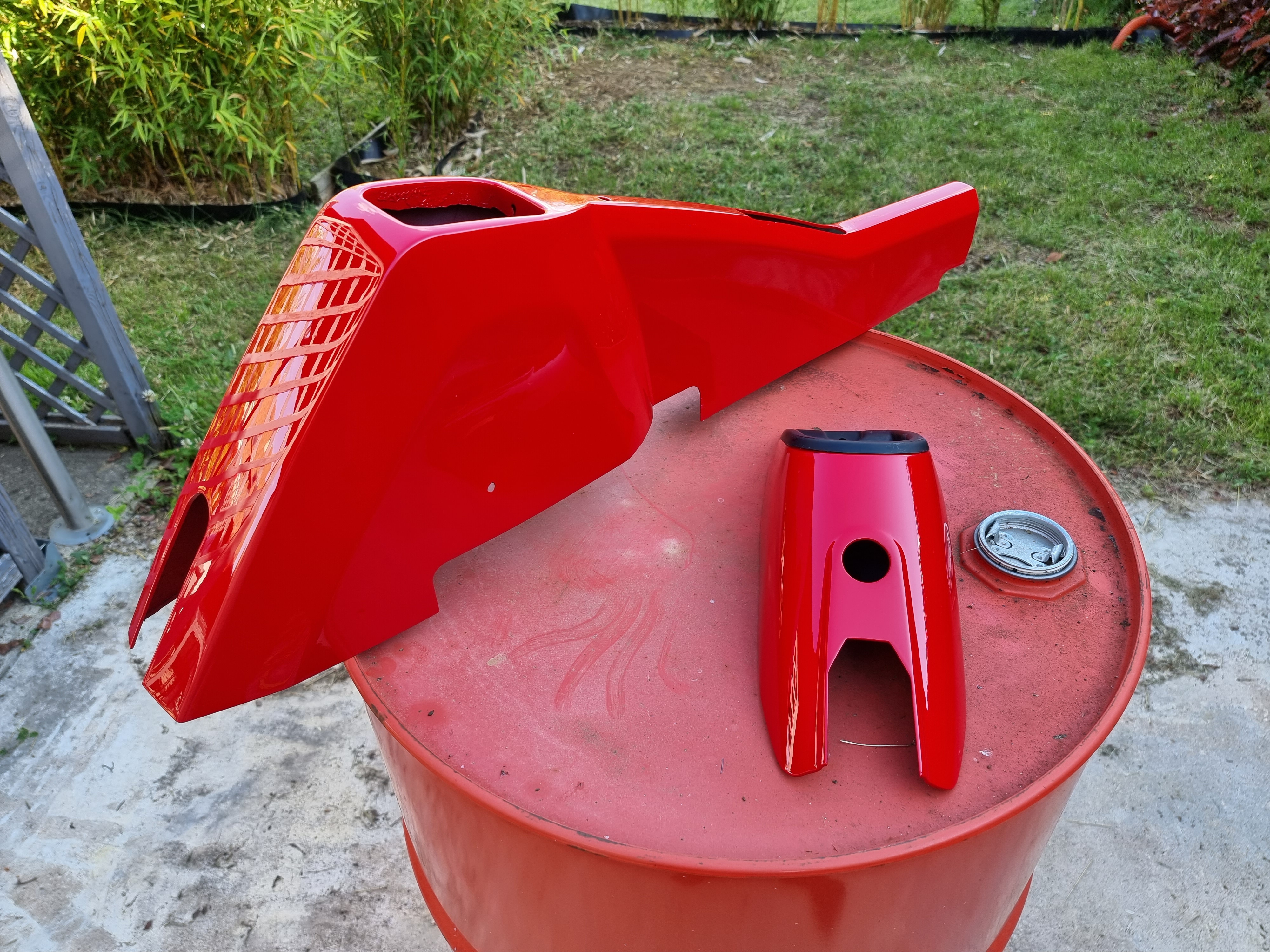

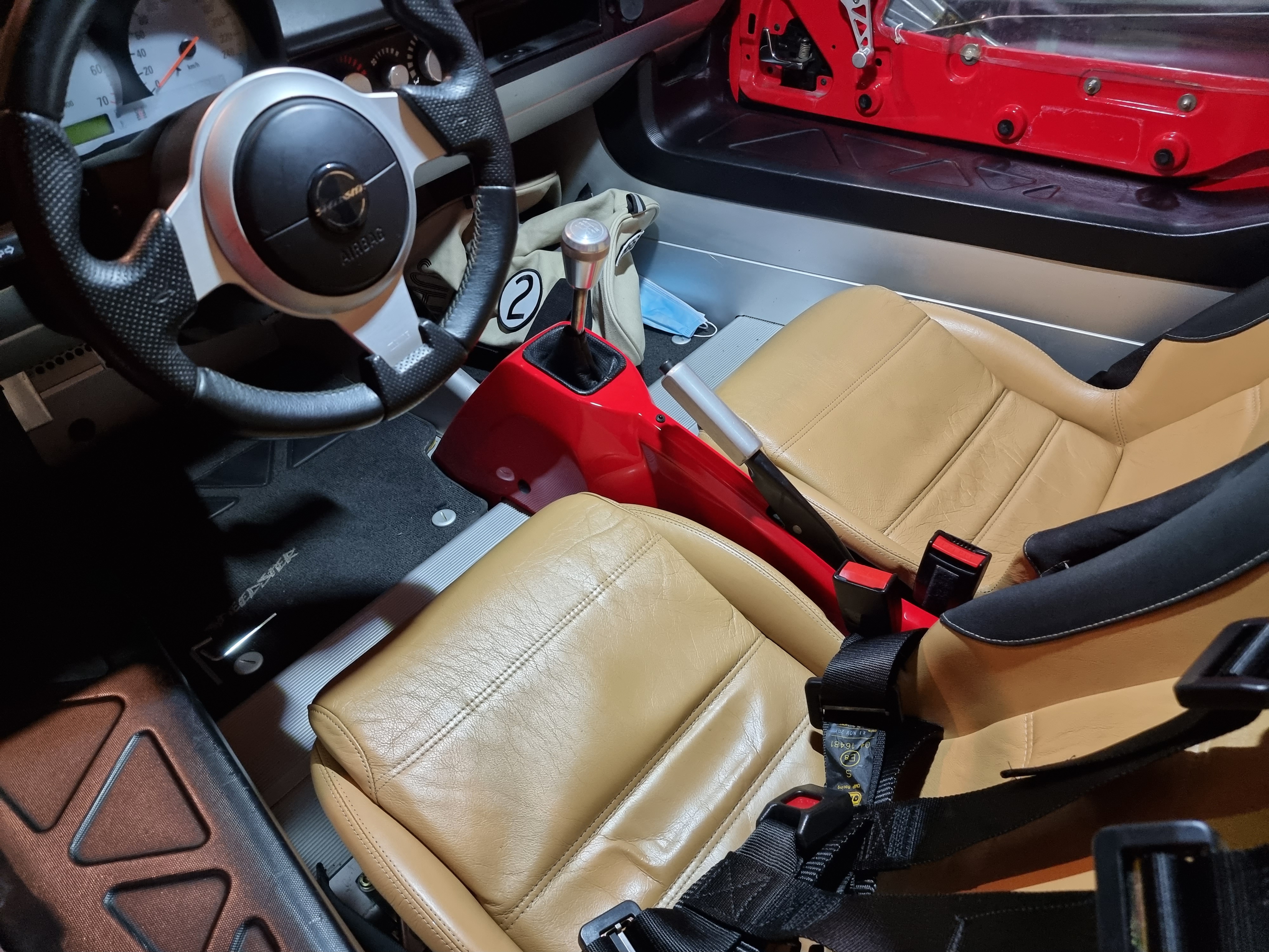

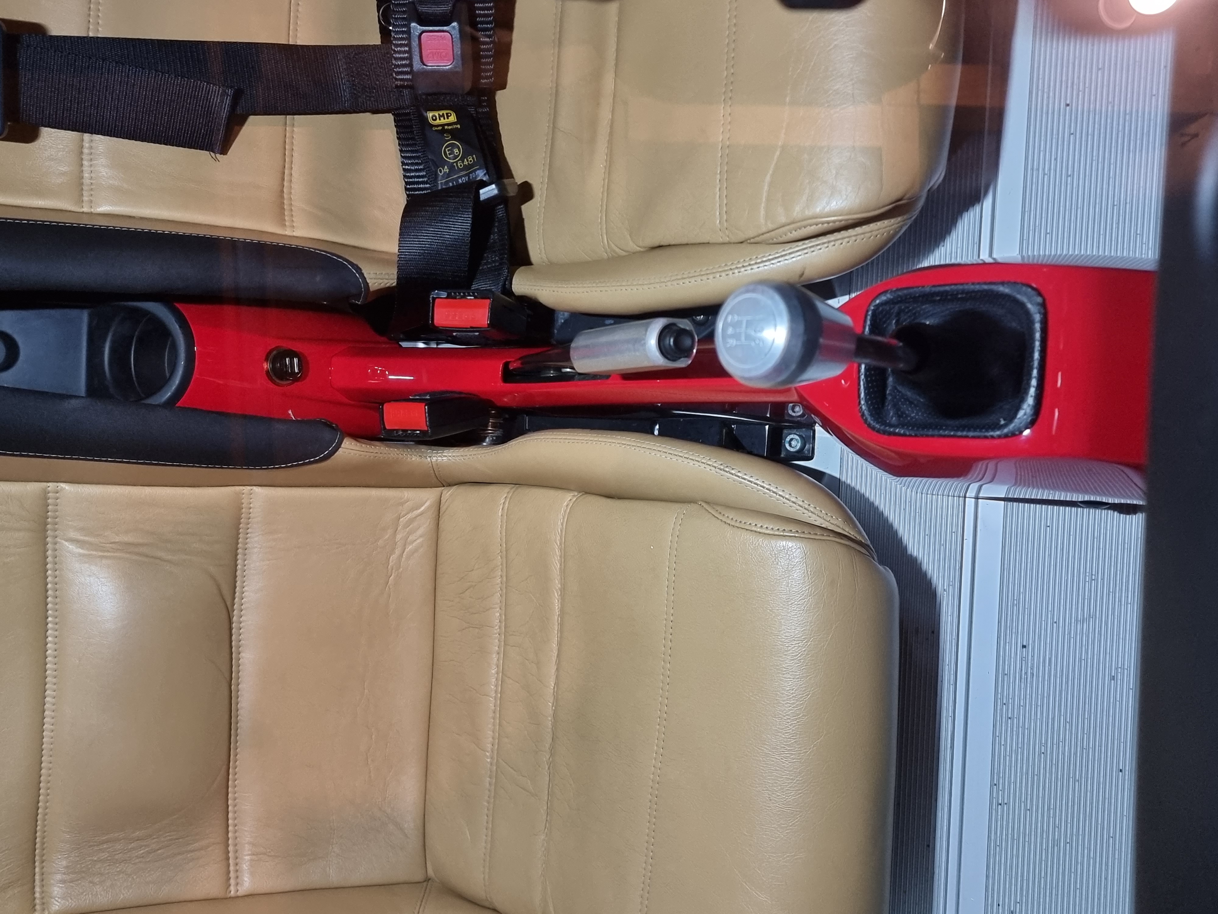

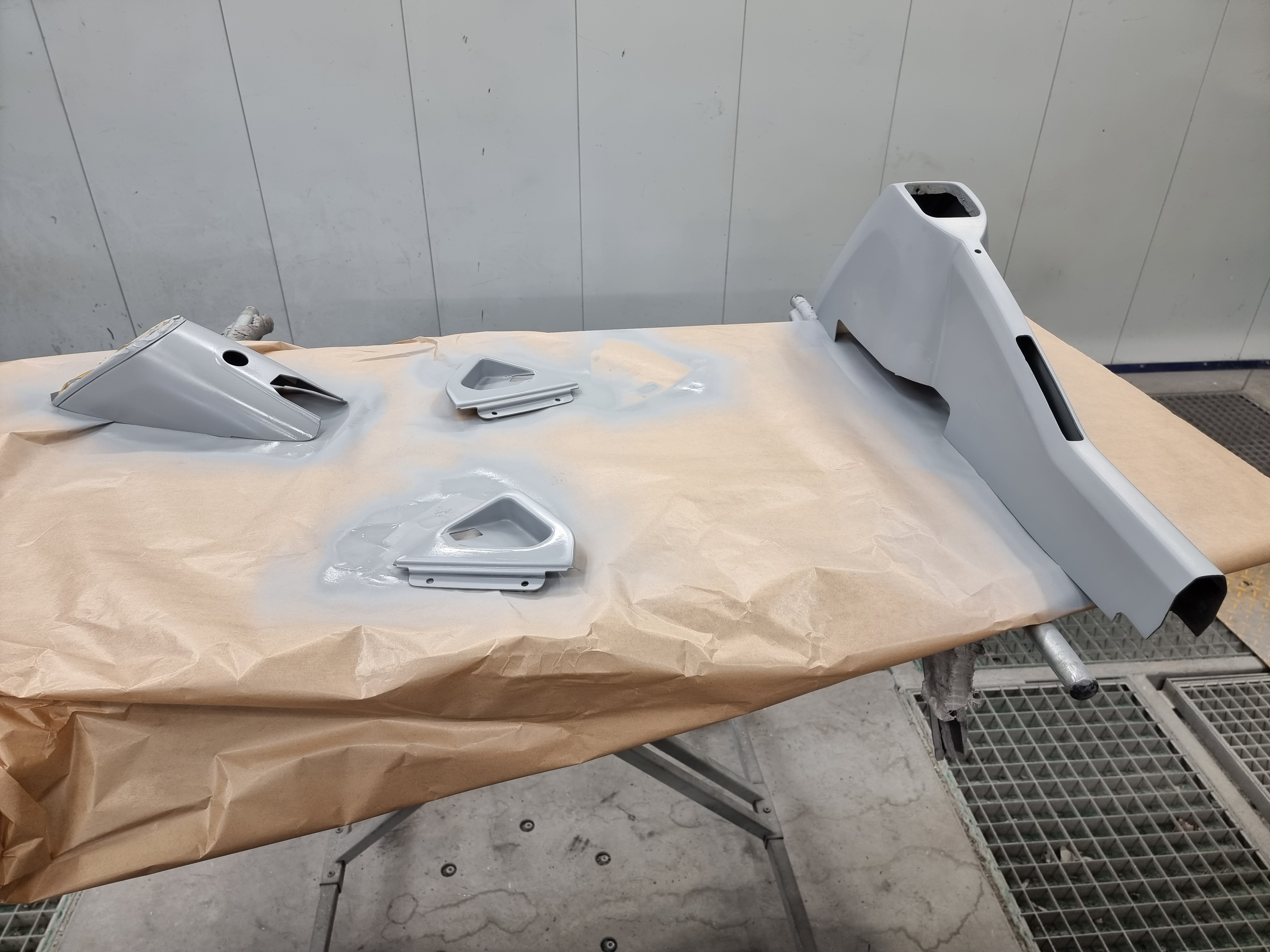

Pendant que j'était parti dans les travaux peintures j'ai continué avec l'intérieur avec les panneaux de portes et la console centrale qui était recouvert de film carbone mal posé ! Pour les portes un gris qui ressemble plus possible à de l'alu. Et pour la console la même teinte Rouge calypso !

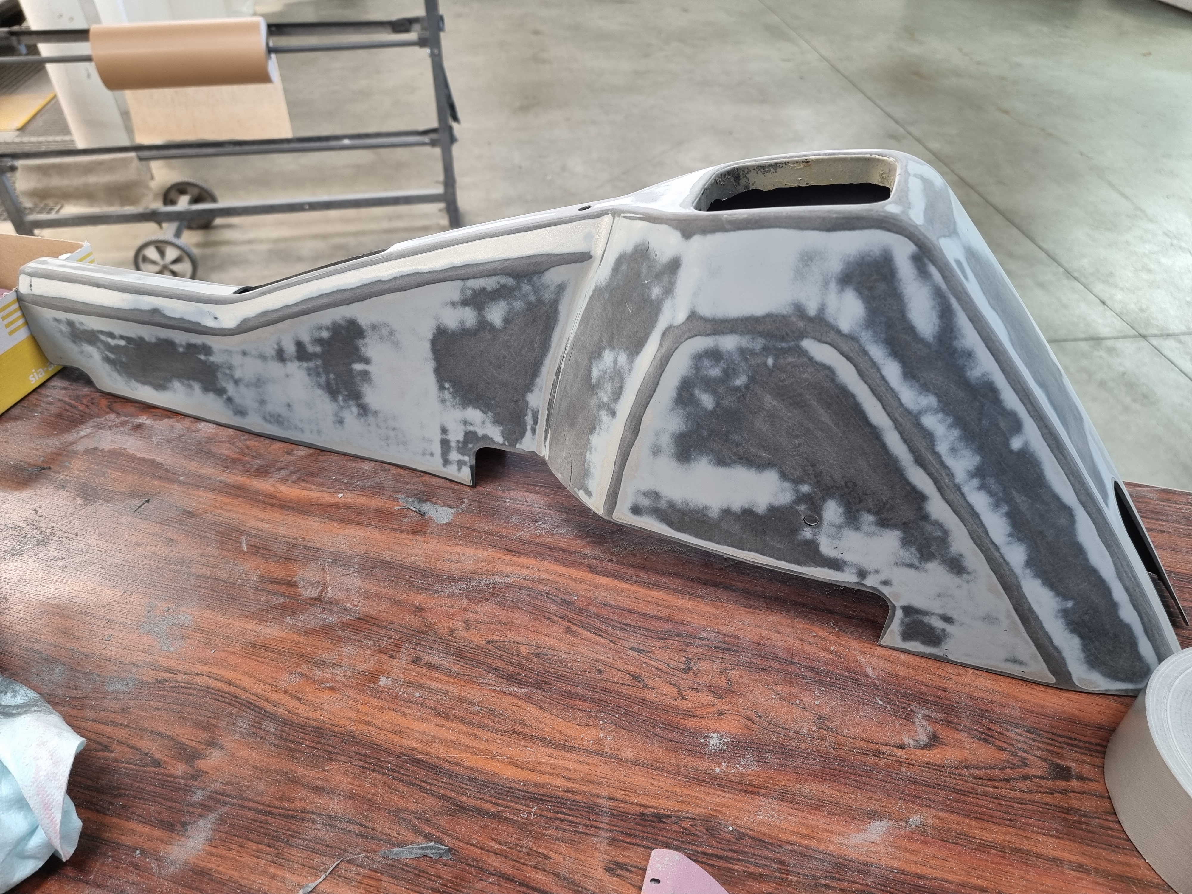

Ponçage mastique pour rectifié les défauts, apprêt, bref dans les règles de l'art comme pour une peinture extérieur !
J'en ai profité pour faire régler ma porte conducteur, réalignement a la carrosserie, réglage de vitre, avant de tout remonté ! (J'ai oublié les photos)

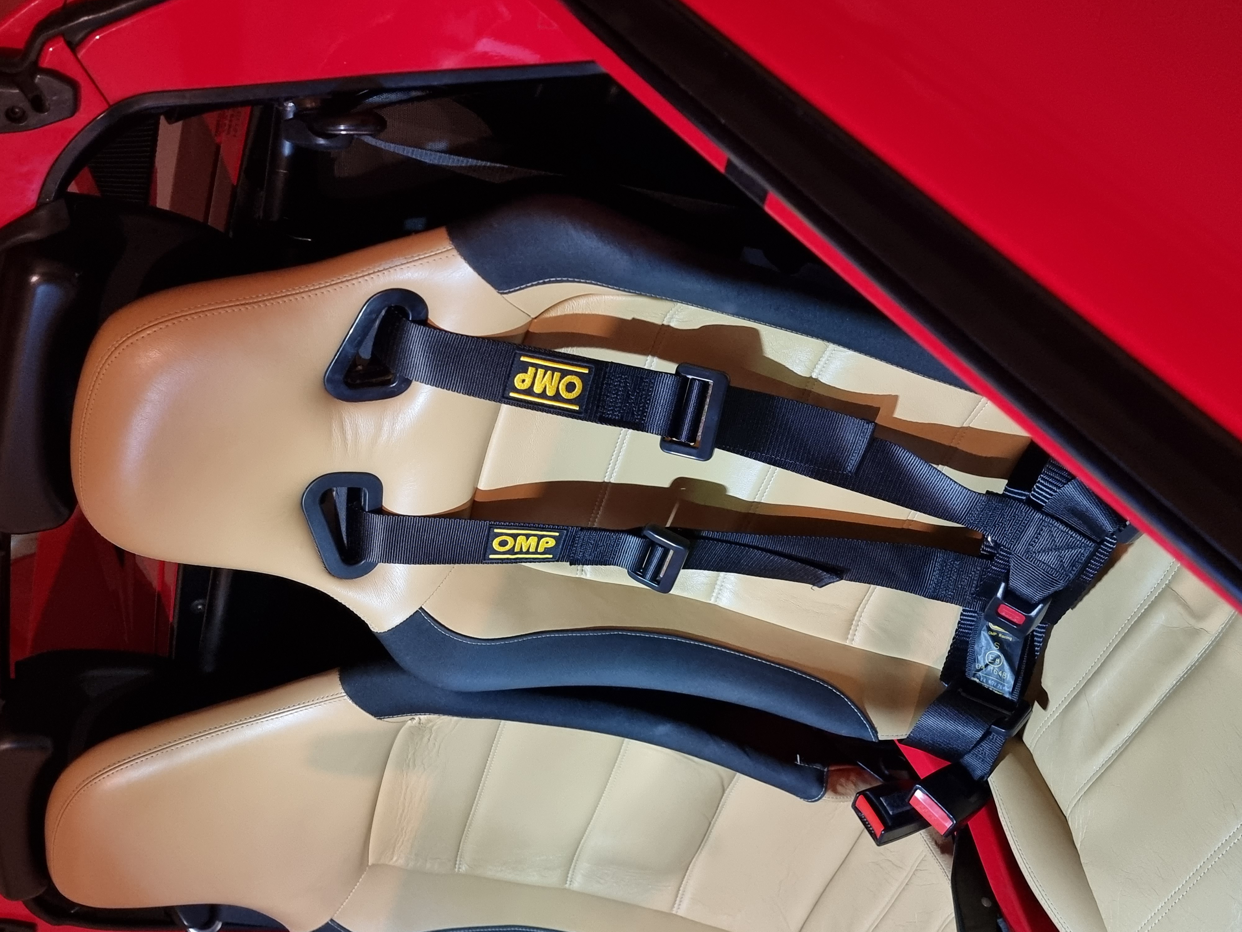

- Montage de harnais OMP Road 4 points

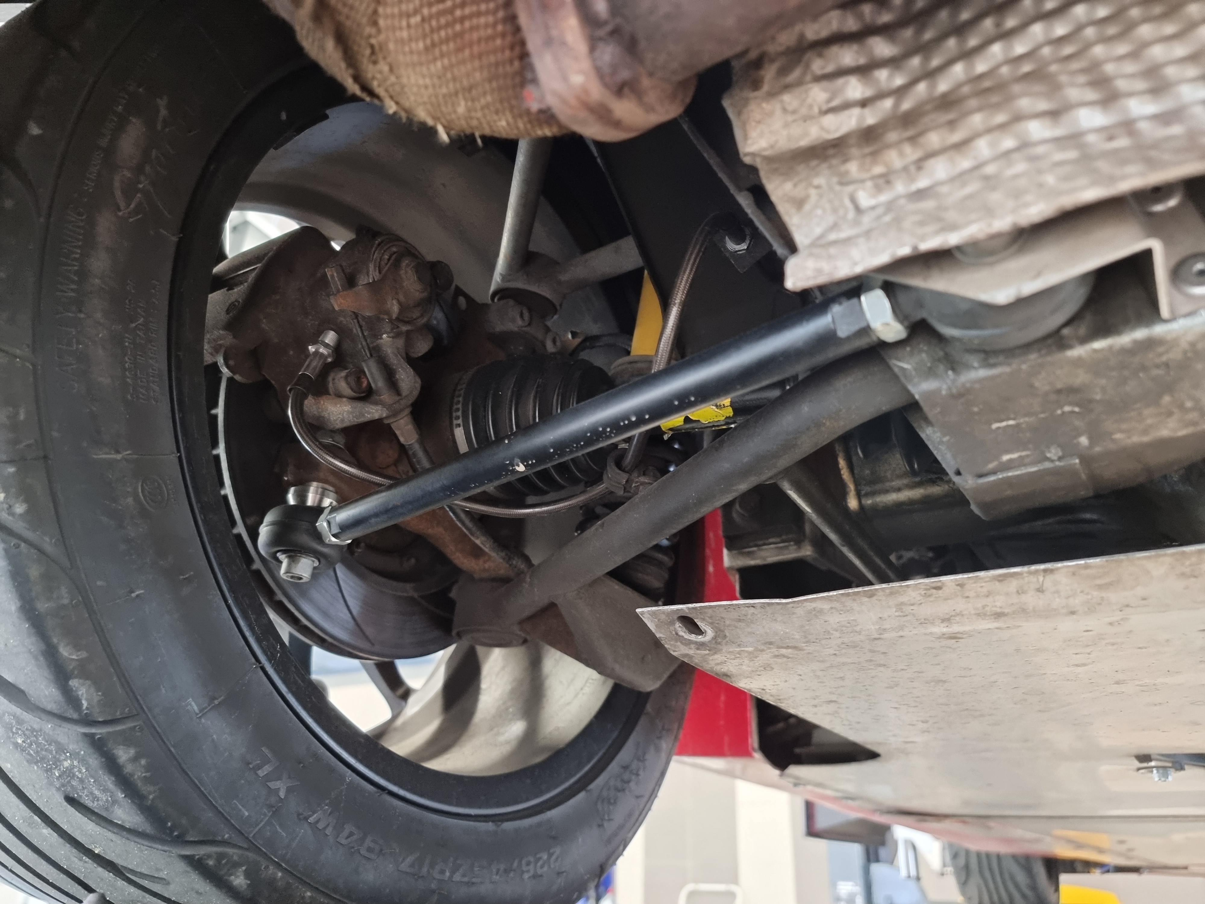

- Remplacement du soufflet de cardan coté conducteur/boite ! Pour essayé de fiabilisé ce soufflet fragile j'ai commandé un soufflet HERTH+BUSS JAKOPARTS J2884025 qui semble de bonne facture comme j'avais déjà pu le voir ici sur le forum, à cela j'ai rajouté de la graisse RedLine CV2, ainsi que un petit tube pour la mise à l'air ! D'ailleurs on entend bien le bruit d'air s'échapper.
Malheureusement au remontage le filetage de la biellette a foirer
Plutôt que de changé que la biellette j'ai fait une commande avec Cédric Delage (Très bon service)
- Commande express donc pour un Kit de Toe-Link renforcé Delage Speedster, et en bonus Vis renforcés pour les pivots/fusées et des Silentblocs Powerflex BlackSeries pour la Barre Stab' !
Quelques jours plus tard montage ! Les Toe-Link sont magnifique ! On peut apercevoir en même temps mon soufflet et durites avia'

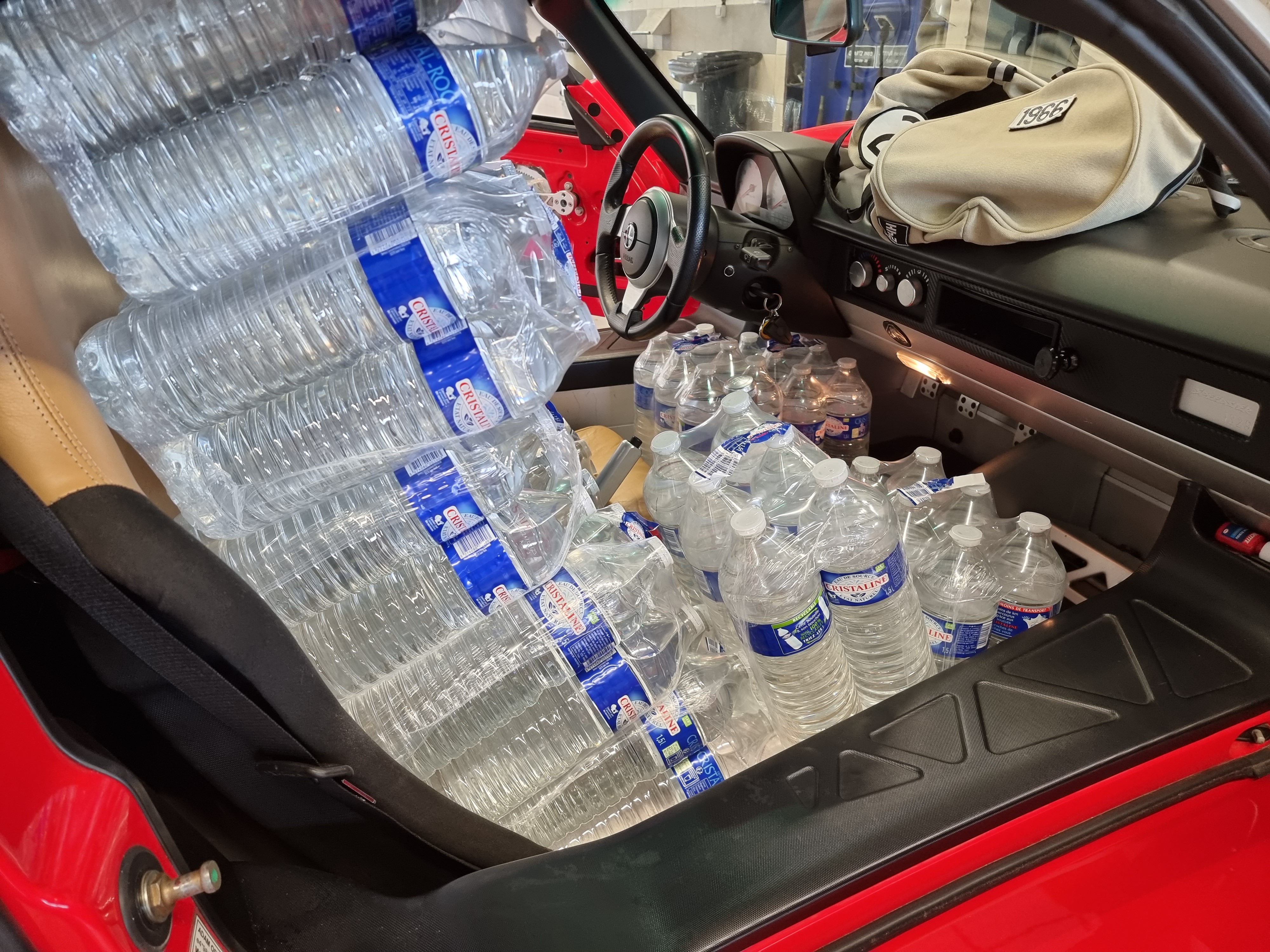

- Petite géométrie personnalisé avec les moyens le plus simple pour le poids... Environ 65kg par siège
Premier réglage selon mon expérience et les divers sujet sur le forum, je suis parti sur une base de 0°01' d'ouverture à l'avant, 0°15 de pince à l'arrière, pour le carrossage j'en ai rajouté à l'avant pour obtenir -0°40, à l'arrière je n'ai pas touché pour le moment j'ai -2°10.
Pendant que j'était parti dans les travaux peintures j'ai continué avec l'intérieur avec les panneaux de portes et la console centrale qui était recouvert de film carbone mal posé ! Pour les portes un gris qui ressemble plus possible à de l'alu. Et pour la console la même teinte Rouge calypso !![]()
Malheureusement au remontage le filetage de la biellette a foirer![]()
Plutôt que de changé que la biellette j'ai fait une commande avec Cédric Delage (Très bon service)![]()
- Commande express donc pour un Kit de Toe-Link renforcé Delage Speedster, et en bonus Vis renforcés pour les pivots/fusées et des Silentblocs Powerflex BlackSeries pour la Barre Stab' !![]()
- Petite géométrie personnalisé avec les moyens le plus simple pour le poids... Environ 65kg par siège(ça tombe bien c'est mon poids^^)

Peu importe la gomme, autant faire la géométrie correctement, et les pneus était quasi' neuf quand j'ai acheté l'auto je n'allais pas les virer...
Les NS2-R ne font pas partie des semi slick haut de gamme c'est sur, de la à dire que ça équivaut à du bon pneus routier, la j'émet tout de suite plus de doute ! Rien que en parlant des flanc et de la longévité. Quand je voit la chaleur que l'on as eu, j'ai fait 80 tours (250km) de piste, et leur usures est plutot bonne. Et le problème d'un routier sportif avec nos montes pneumatiques "à la con" 195/50/16 - 225/45/17 C'est de trouvé le meme pneu dans les 2 dimensions, et la c'est déjà plus compliqué malheureusement...
Dans mes projets, je m'était dit qu'un jour un set de roues avec pneus routier pour la pluie serait pas mal, le peu que j'avais chercher m'à annoncé la couleur pour trouver "le pneu" !
