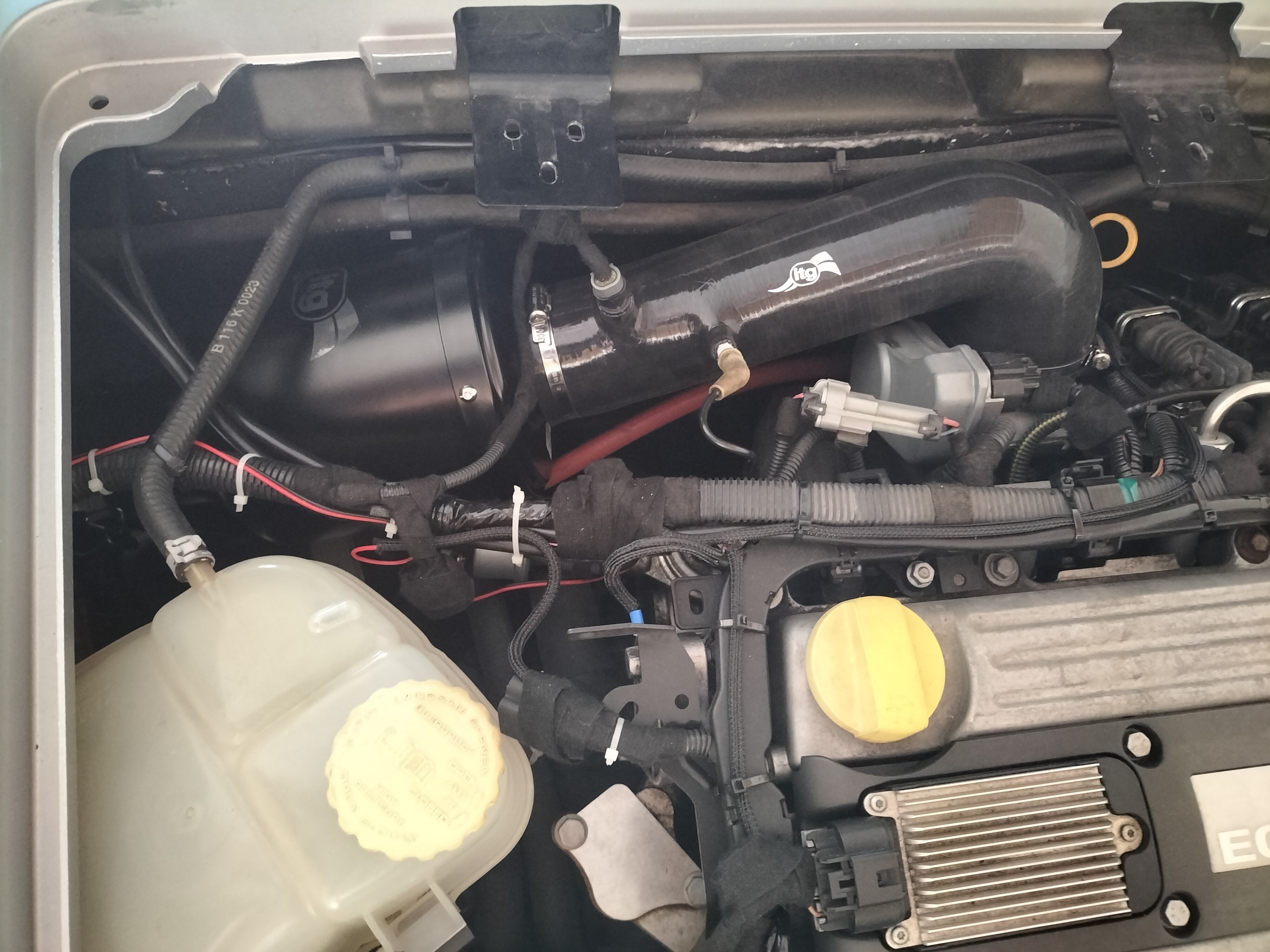

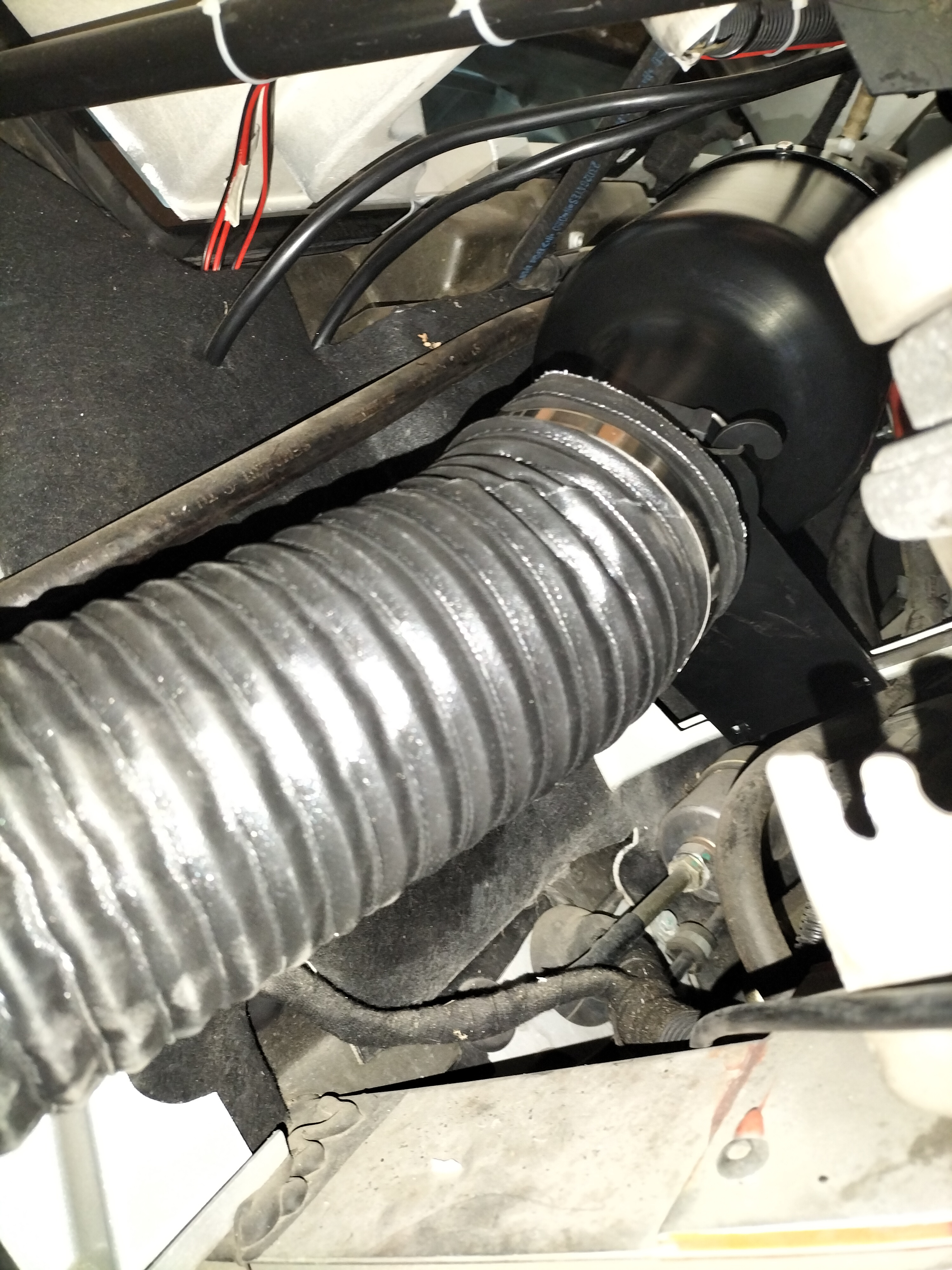

Bonjour à tous!
Petit upgrade du dimanche !
Installation du kit d'admission ITG!
Finition au top!
Il s'installe à la perfection avec le collecteur 2.4 et papillon 65 mm!
Presque trop facile!
Seul inconvénient : le délai...2 mois d'attente...
Nouvel apprentissage à venir avec OBDTUNER et tire de puissance pour vérifier les gains annoncés !
Finition au top!
Re: Speedster atmo n°3522 du bord du lac Léman !
N'oublie pas de poster ton tir ici

Bonjour à tous !
Ça y est j'ai sauté le pas
Eaton M62 et charge cooler avant pro alloy!
En soit, le montage du collecteur et compresseur est plutôt facile !
Par contre le passage des durites d'eau de l'avant vers l'arrière pour le charge cooler, c'est une autre histoire. Heureusement qu'on collègue du boulot est venu me filer un coup de main .
Ça tourne comme une horloge !
https://youtube.com/shorts/6i6NdRJPTNk? ... XtT6rIbO1M
https://youtube.com/shorts/kI5UdgDfoPU? ... 4crtrZCxZ3
Prochaine étape logs pour vérifier que les injos ne saturent pas avec l'E85 !
PS : pour ceux qui veulent passer à la conversion Supercharger faites moi signe! Le gars à qui je l'ai pris en a encore 2 et c'est une valeur sûre ! Et je suis rodé pour vous expliquer le montage dans les moindres détails!
Cool...
Tu as gardé les arbres à cames compcams on dirait...
Curieux de voir ce que çà donne...
Re: Speedster atmo n°3522 du bord du lac Léman devenu SC!
Oui j'ai gardé les compcams!VX'er a écrit :Cool...
Peter d'OBDTUNER m'annonce environ dans les 270 CV...
C'est plus que préconisé mais beaucoup d'allemands abusent de sortie de circuit avec une poulie plus petite,les AAC d'origine, internes d'origine et sortent 280 CV. Pas de casse de leur côté !
Bon travail
À bientôt les premières impressions.
